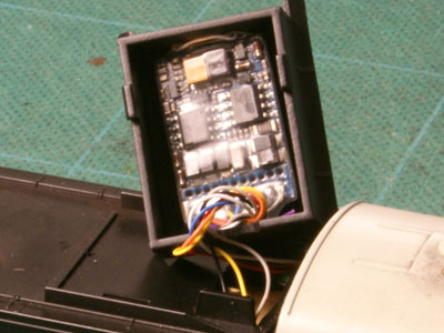

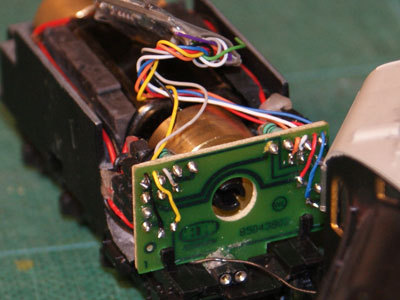

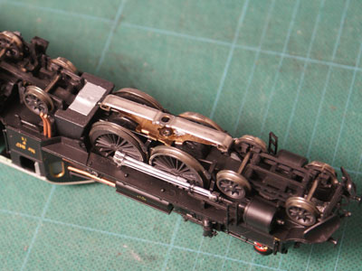

Jeg blev inspireret af denne tråd til at udstyre min gamle P-maskine med ny ESU dekoder. I samme åndedrag har jeg flyttet midterslæberen fra tenderen til maskinen. Dekoderen er "mast" op i kulkassen, 8-pins stikket er fjernet, og ledningerne er loddet direkte på motorprintet.
Jeg har stort set ikke kørt med P-maskinen siden jeg købte den for 10 år siden, så jeg var da spændt på resultatet:
Forbavsende fin kørsel, også i Märklins korte skifter (K-skinner)! Den vugger lidt (især ved baglæns kørsel), men den trækker pænt, også i stigninger. Motor/transmission larmer noget, men det er jo også tilfældet med fx. E-maskinen.
Nu blev jeg helt glad for min gamle P-maskine Laughing out loud Laughing out loud så jeg lader nok andre MJere om at investere i den nye version.
