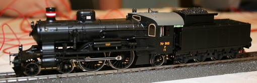

Heljans nye P-maskine
Jeg har lavet et lille skriv om Heljans nye P-maskine. Læs mere her: http://www.emjblog.dk/
Smile
IMG_4943

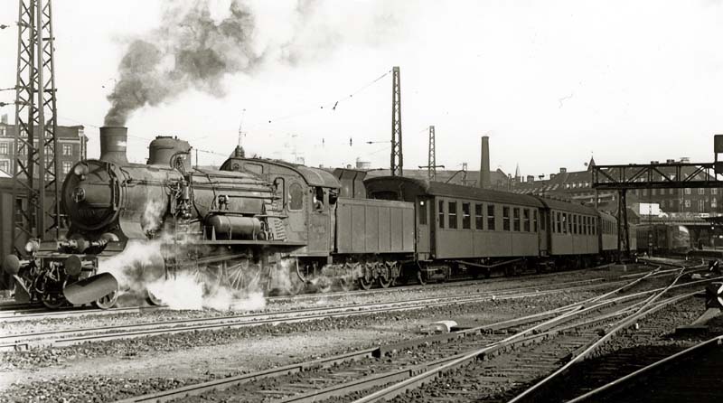

Ser ud som en rigtig flot model, men.....!
Hvorfor F...... i H........ har de ikke ændret kulkassen, så den i det mindste ligner forbilledet?
[/img]
P 915-03

Ja kulkassen er den som fandtes på maskinerne i Jylland. P915 kørde på Sjælland. P920 på Fyn og Jylland.
De sjællanske P-maskiner havde stålkasse....og den kan vel stadig købes i byggesæt fra Tikøb.....
Tongue

Det er ikke den geografiske placering der besyemmer om kulkassen er ef træ eller metal.
Uanset hvad, så er Heljan's kulkasse, langt fra korrekt, for den ligner hverken fugl eller fisk.

Shock P 932 Levede sit liv i det Jydsk/Fynske. Den havde stålkasse. Det holder altså ikke helt vand med, om det er Jydsk/Fynske eller Sjællandske maskiner.
På EVP's flotte hjemmeside, er der mange gode fotos af P maskiner. Jeg har kun set billeder af en enkelt P maskine med en kulkasse af "Heljan Typen" og det er P 933.
Derudover kan man finde billeder af P maskiner, der både ses med og uden stålkasse. Dette kan eksempelvis skyldes, at der blev byttet rundt på tenderne i forbindelse med værkstedsophold.
De kulkasser der skulle være de Jydske, kan også ses i forskellige udgaver.Se Jernbanen.dk. P 925. Så der er nok at vælge imellem.

Nu er det sådan at Heljans P-maskine sådan set er konstrueret med 931 som forbillede. Nemmest, da den bor på Fyn og den eneste "færdigsamlede pt. i 1:1. Man må nok leve med forskelle i kulkasserne og at nummeret ikke helt passer til opbygningen - men så er der også noget til de kreative.

Pointen er bare den, at Heljan allerede har lavet den rigtige kulkasse af stål. Den blev lavet til PR. Det havde da været et pænt træk at levere den med de nye P-maskiner. Så det burde slet ikke være nødvendigt at være kreativ.

Jeg er bestemt enig i at den nye P-maskine er bragene flot og ved første øjekast ser ud til at køre godt og ser da også frem til min D-maskine som snart er købt! JO E-maskinen er også mega flot, men syntes der har været meget dårlig snak om dem. Har også hørt en del dårligt om Pr's køreegeskaber. Pr-maskinens rør på siden skulle også have været bronze farvet. På de første billeder (en prøve) af den inden den kom på markedet var den vist med bronze farvede rør, dog uden skorstensbund. Er det sjusk...? Ville Heljan ikke gerne sælge E og Pr :?:
Det var den første P Maskine også:
http://www.jimmyoldtimerstogside.dk/11228327?i=28159348

Har lige tjekket det lille billede i starten af tråden igen og den nye P har heller ikke de rigtige rør. Det kan ikke passe!

Her er lidt muligheder, for forbedring af Heljan's P maskine.
Det gælder for dem alle, at det er som maskinerne så ud i 50'erne, svarende til Heljan's udgave. (Ny dom, trykluftudstyr og ingen vacumslanger).
1 - Man kan lade kulkassen være som den er og omlitrere til bla. 931, 933.
2 - Man kan fjerne de bagudvendte ender, på de øverste brædder på Heljan's kulkasse, så er Heljan's 920 perfekt. Denne type kulkasse er bla. også set på 924 og 928.
3 - Man kan ombygge med Tikøb's sæt og omlitrere til bla. 909, 912, 913, 914, 915, 917, 932.
Det er hvad jeg umiddelbart, har kunnet finde fotodokumentation for.
Dette er fundet på EVP.dk, Jernbanen.dk. samt diverse bøger.
Så, nu skal Heljan også have på puklen, fordi de ikke leverer P-maskinen i nypudset form: De fleste bruger ellers lystigt en mindre formue på patinering af deres lokomotiver, men her skal det åbenbart være helt galt, at lokomotivet ikke er lige så nypudset og blankt som da det forlod fabrikken?
Det er rigtigt, at maskinerne havde masser af kobberrør på siderne - disse var ikke malede, men til gengæld var de som regel så beskidte, at de alligevel så sorte ud. Brug dog lige fem minutter på at se f.eks. jernbanen.dk's samling af billeder igennem, før du brokker dig - på langt de fleste driftsbilleder er rørene sorte som kul. Wink

Selvfølgelig, men så brugt ser deres maskine altså ikke ud. Rørende ville nok ikke have samme farve som kedlen i virkeligheden. Lyder sikkert som en "nittetæller" lige nu. :roll:

At rørene på den nye P-maskine er sorte i stedet for kobberfarvede som på de gamle er et bevidst valg, da drift maskiner i 50-60èrne ikke har blankpudset kobberrør.
Det er noget der hører museums og førkrigs maskiner til.
Ønsker man en maskine med blankpudset rør er det let med en lille pensel at eftergøre.
Man så bør maskinen også ha stafferinger. (husk de dobbelte på kedelbåndene) Laughing out loud
Tagpappet på førerhus taget har også fået en mere drift lignende farve.
På de gamle P-maskiner var det fabriksnyt.
En har foreslået at bruge Pr kulkassen til P-maskinen.
Heljans Pr kulkasse er den kunstnerisk udformede type med runde hjørner, som kun passer til Pr 905 og 908.
Der er mange forskelle på de andre kulkasser, nogle har vinkel jern, andre har t-profil jern i opbygningen. På nogle er hele forhøjningen lavet i jern og andre er en øverste del lavet i træ.
Og som før skrevet blev tenderne byttet rundt ved revision, sikkert også med tendere fra H1 og R-maskinerne.
P 917s kulkasse er en lidt speciel version, og har været beskrevet i Lokomotivet.
Men Kulkasser er da et herligt selvbygger projekt, det kræver ikke de store kundskaber eller værktøj, og går det galt er det jo billigt at starte forfra.
På den nye P-maskine er der lavet plads til en højtaler i tenderen, og ikke i kulkassen som en fik skrevet.
En mulighed er dog ved anvendelse af en Loksound dekoder at benytte en Loksounds twin ht, skære resonans kassen over, og placerer en ht. i tenderen og den anden i kulkassen.
Uhlenbrocks ht. passer direkte i tenderen og bruger hele tenderens metalindmad som resonans box.
Så med en Uhlenbrock dekoder vil man få en bedre dybde i lyden
