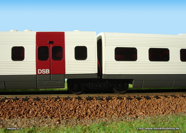

Nu har min IC3 stået til pynt i snart et år, og vil faktisk gerne have den ud at kører lidt, men min model, har det desværre sådan, at nå den gå rundt i en kurve, radius 4 og 5, så falder den ene trækstang fra motoren ud af sin holder (HELJAN) jeg har erfaret dette skyldtes motoren kunne rykke sig, 4 til 5 m/m frem og tilbage, dette er nu løst med lim, så motoren ligger udbehjælpelig fast, så nu kører den fint i kurver..
MEN Crying Crying
Nå den nu skal over et sporskift (slanktsporskift) så afspore den Evil Evil selve motorvogne er så tung, at den ligesom løfter det ene sæt hjul i hver ene af motorvogne, og dette sæt hjul, har så ikke 100 % fat i skinnen, og derved få den til at afsporer..
Nogen der har løsnings forslag, ikke bare blot til dette hjul problem, men også andre forslag til forbedringer af heljan ic3
Gid heljan da snart kunne lave noget der virket, lige fra kassen af...

Jeg ved ikke, om det har noget at gøre med at du har slæbesko under, men et par blyklodser i MFA/MFB delene kan måske hjælpe. De skal placeres helt op til boogierne, så der kommer noget tryk på akslerne.

Nej slæbeskoen sider under den første boggi på første vogn, men måske blyklodser kan hjælpe, om jeg kan finde plads til dem

Det er næppe et problem at finde plads til en blyklods i MF-vognene, når man ikke skal tage hensyn til undretningen.

Hej Killerp har selv haft det problem at IC3 toget afsporer i sporskifter( især tit i kusrvesporskifter) Evil Jeg afhjalp problemet ved at udskifte hjulene på styrevognene med hjul fra marklin, har ikke haft problemer siden.

nej desvære jeg tog hjulene fra en tilfældig marklin godsvogn jeg havde stående, som nu kører med hjulene fra heljan, og overraskende nok kører den fint med dem

jeg prøvede lige for sjov at sætte de originale heljan hjul på mit IC3 tog, og tro det eller lad være den kørte perfekt.
Den hverken afsporede, slog gnister eller kortsluttede lige meget hvor mange sporskifter jeg sendte den igennem :?

Jeg har for 2 uger siden anskaffet mig en IC3 model, som har været på ønskelisten længe.
Den kom hjem indpakket i flot kasse med skumindlæg, så jeg tænkte at her måtte være en maskine som kører super. Det viste sig at det er kun indpakningen der er super, måske er togsættet kun beregnet til at have liggende i kassen. Ihvert fald så afsporer toget hele tiden ved sporskiftene. øv,øv
Nå, men efter flerer forsøg, fandt jeg ud af at der skal ligges bly/vægt i styrervognene. da de er alt for lette, slæbeskoen kan får hjulene løftet ud af sporet når man kører over et sporskift.
Det hjalp lidt men toget afsporer stadig.
Så Søgte jeg efter IC3 i dette forum, fandt ud af at der er flerer der har samme problemer, som jeg
bl.a et indlæg at man skal kontrollerer hjul afstanden.
Ok. så jeg afmonteret et hjul på en marklin vogn og kunne se at hjul afstanden ikke passede. min model var afstanden ca. 0,5 mm for stor.
fandt ud af at med en tang kan presse hjulene sammmen til den rigtige sporvidde.
nu kører toget som en drøm.
Hejlen skriver i deres folder at toget er kontrolleret og gennemtæstet på deres anlæg.
Mon ikke de skal lave deres anlæg om. det må værer en rundbane uden sporskift de tæster på. jeg syndtes at det for dårligt at leverer en varer som er ubrugelig.
Nå men summen er at hvis man vil have sit togsæt på skinner og ikke i en kasse, skal man værer medbygger.
pkt. 1. vægt skal ligges i styrer vognene.
pkt. 2. hjulafstand kontrolleres/rettes
Pkt. 3. slæbeskoen limes fast. Den kan finde på at dreje i samlingen på buggien.
Pkt. 4 kontrolerer at ledninger ikke sidder i klemme ved vogn samling.
