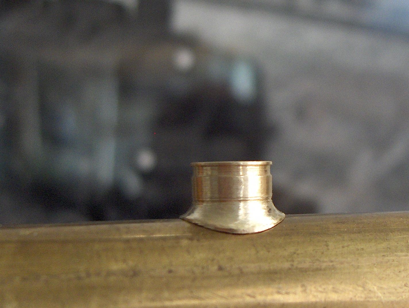

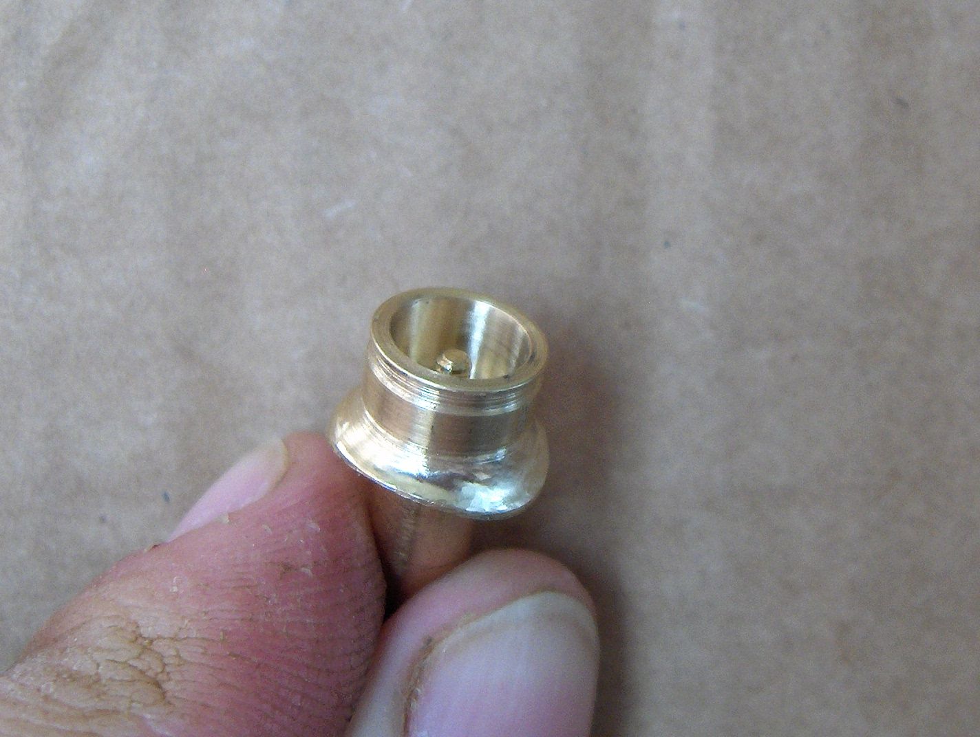

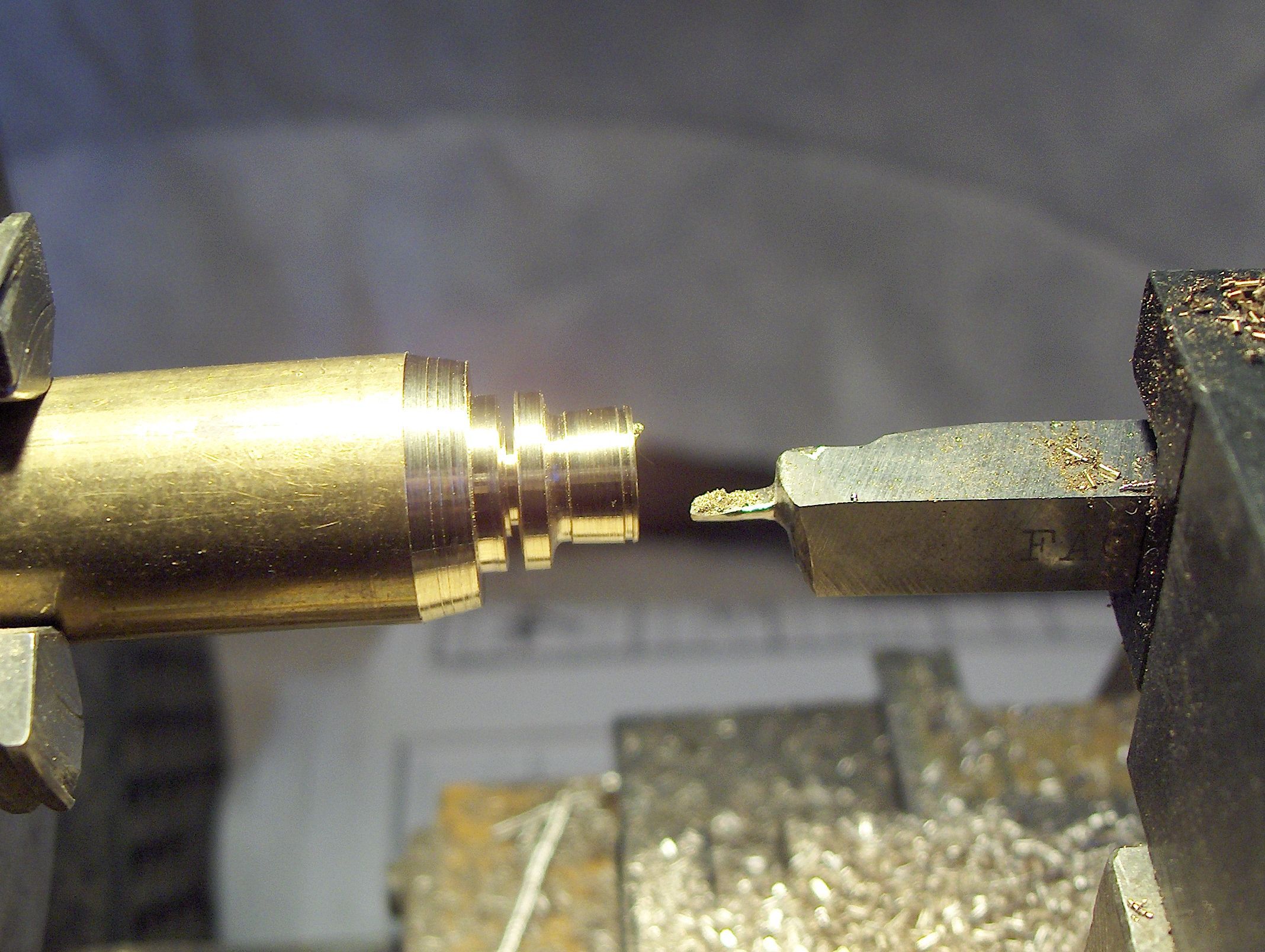

Er i skrivende stund igang med at lave en skorsten til H-maskinen. Den er ikke færdig, mangler tilretning i den ene side. Hvis resten af gruppen kan godkende det den, vil jeg gå videre med domerne, når skorstenen er færdig.
Så må vi tage stilling til om der skal laves afstøbninger af den.
Mvh Jesper
Det er rigtig nok at de sidste 6 H-maskiner fik en anden afgangshætte. Årsagen var, mig bekendt, at giv et mere blødt og jævnt træk i fyret, som ellers med de almiondelige afgangshætter kunne være ret hård. Er i skrivende stund igang med at lave en skorsten til H-maskinen. Den er ikke færdig, mangler tilretning i den ene side. Hvis resten af gruppen kan godkende det den, vil jeg gå videre med domerne, når skorstenen er færdig. Så må vi tage stilling til om der skal laves afstøbninger af den. Mvh Jesper
Det ser godt ud. Flot lavet. Er den bare lavet fra målene på en tegning af H-maskinen? Er den fra en HII'er?

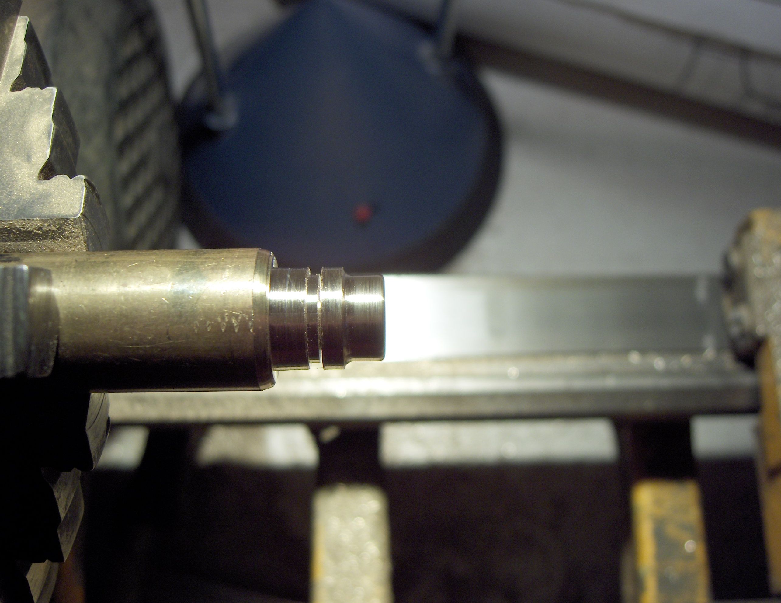

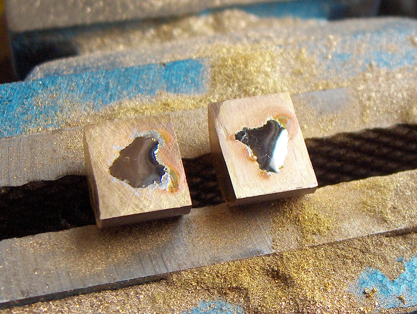

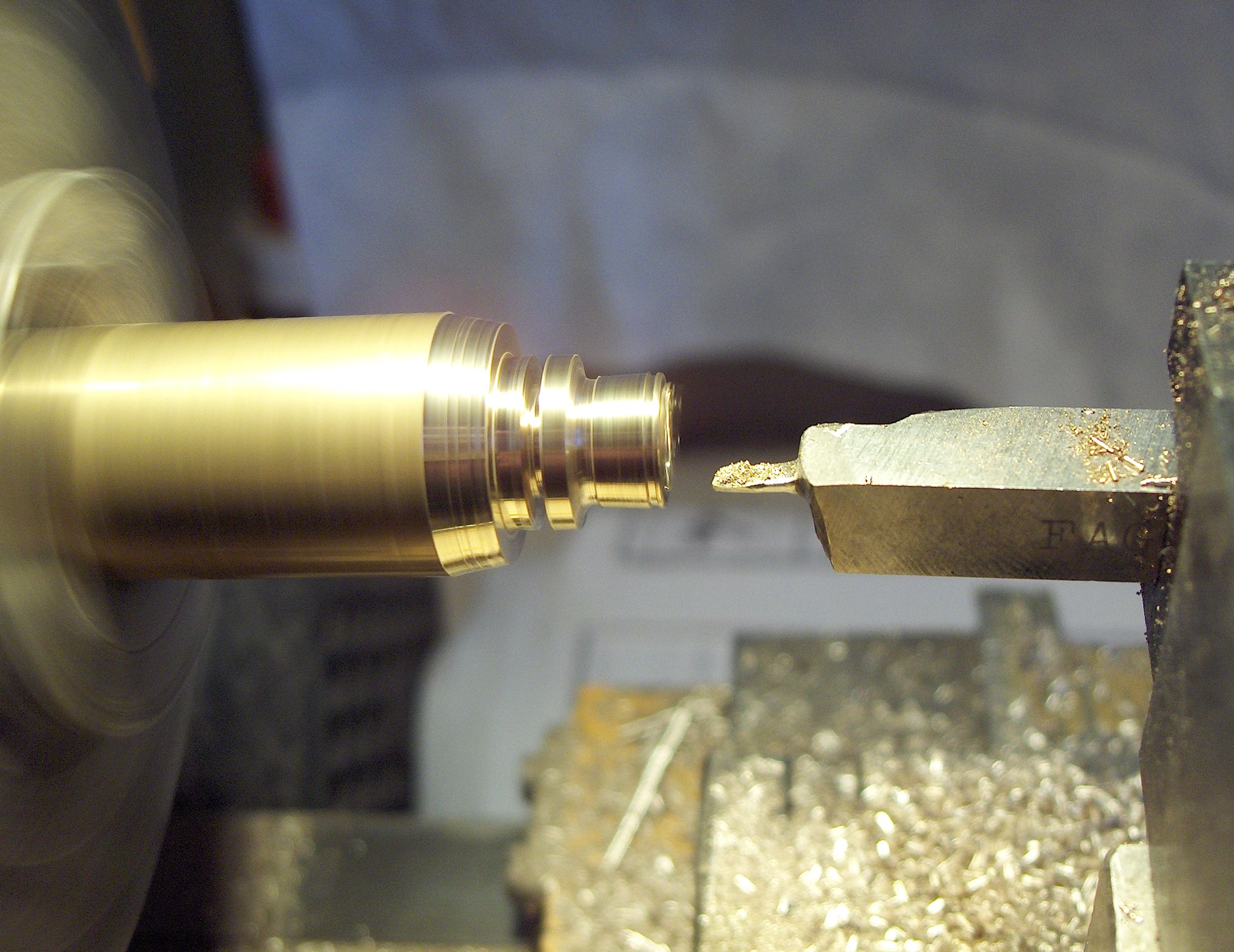

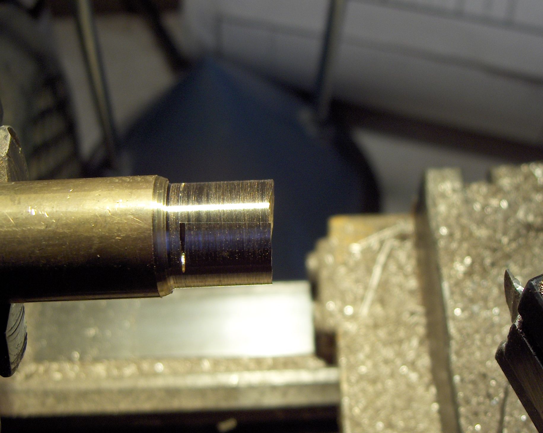

Har forsøgt at være lidt kreativ og lave en ny skorsten samt domer. Skorstenen er drejet men ikke tilpasset, og det samme for domerne. Er ved at lave et lille eksperiment med den lange dom. Har flækket et stykke messingstang og loddet det sammen igen, hvorefter det er sat på et andet stykke som er spændt op i drejebænken og drejet i samme form som damptørren. Det var dog med hjertet oppe i halsen at der blev drejet i det sammenloddede stykke, for set nu det gik fra hinanden............. -duk dig fjols....
Her et par fotos.
Mvh Jesper og fortsat god påske.
Jeg er imponeret over det arbejde du har gjort. Måske jeg skulle få mig en drejebænk
Du spurgte i et tidligere indlæg om størrelsen på en røgindsats - jeg ved det ikke for jeg har ikke nogen. Men det er et ønske at mit lokomotiv skal have røgindsats (under forudsætning af at den kan være der). Hvis vi mangler målene køber jeg en og vi kan tage udgangspunkt i den.
Hej, ja jeg har haft et emne der obenbart ikke sad fast nok !!! Og har da også prøvet utalige gange at stålet er hugget i...... Øv altså... Men jeg har da endnu ikke glemt nøglen i spændehovedet... Og jeg stadig alle 10 fingre, selvom der har været bud efter dem et par gange...
Mvh Jesper
Hej, ja jeg har haft et emne der obenbart ikke sad fast nok !!! Og har da også prøvet utalige gange at stålet er hugget i...... Øv altså... Men jeg har da endnu ikke glemt nøglen i spændehovedet... Og jeg stadig alle 10 fingre, selvom der har været bud efter dem et par gange... Mvh Jesper
Hej med dig Jesper
Jo jo den med nøglen i centrerpatronen, jo den har jeh også prøvet, lad lige vær med det...

JGJ67
Indlæg: 626
Hej igen allesammen
Her et par fotos.

Hej Jesper

Togthom
Skovløber
Indlæg: 341
Hej m ed dig Jesper
Det ser da rigtig godt ud..
Nå du har også prøvet når et emne flyver af bænken, jo jo det har jeg også prøvet du... :twisted:

JGJ67
Indlæg: 626
Mvh Jesper

Togthom
Skovløber
Indlæg: 341
Hej med dig Jesper
