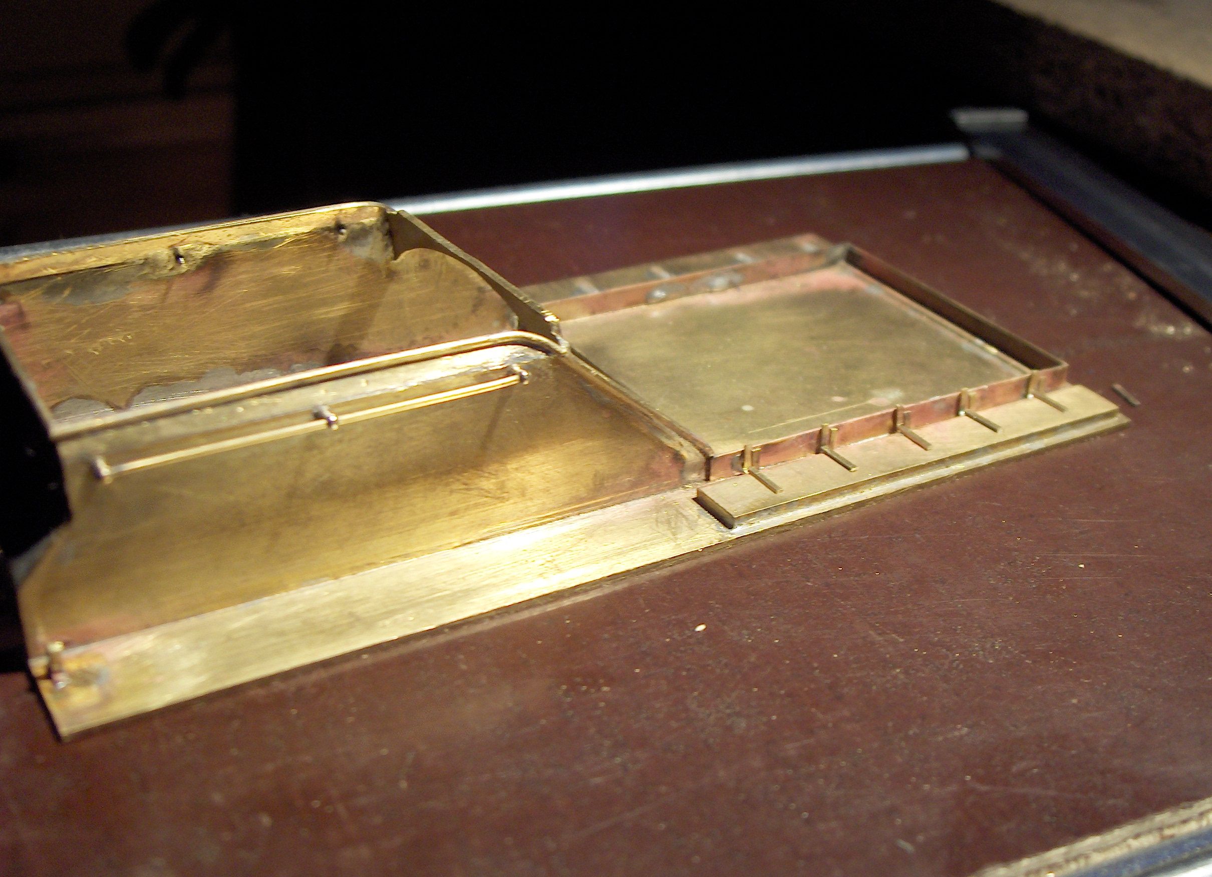

Det første der bør ske, mener jeg, er at finde egnede tegninger. Til disse tegninger er fotos af originalen med en målestok en uvuderlig hjælp. Nok kan man læse mangt og meget af en detalje-tegning, men hvordan det lige skal se ud rigtigt, kan et billede langt bedre vise.
Og hvis den ikke er flyttet står der en H-2'er i Roskilde, og er 1'er i Randers. Der er en lille forskel på længden på 1'eren og 2'eren, men det er fra pufferne til sidste tenderaksel/ forløber. Mange dele går igen på de to modeller, største forskel er nok tenderkasse og domer/skorsten. Og så lige pufferne...
Men altså byggetegninger og billeder til dokumentation med målestok på fotoet. Det vil jeg mene er det første der bør fremskaffes. Så kan man sætte sig ned og lægge en videre slagplan.
Og er der nogen der har ideer, til planlægning og udførsel er jeg lutter øren.
Mvh Jesper
Ps. Billedet er overdelen til tenderkassen på H-2eren under opbygning.
Mvh Jesper
