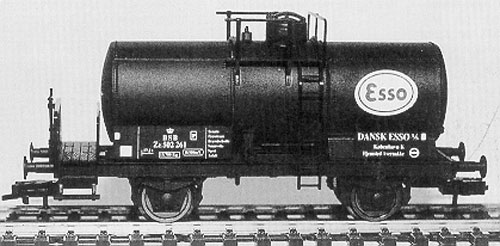

Hold da fast - hvor har du fundet den...? Er den hjemmelavet eller...???
Den er fotograferet på Esbjerg Modeljernbaneklubs moduler. Det er faktisk en købemodel - hvis jeg drejer hovedet står mit eksemplar klar til at blive fotograferet.
Under bunden står der adp.
Her et billede af fronten:
Det burde være enkelt at finde grundmodellen, male den koksgrå & forsyne den med tekst. Fx. Diderikshavn Kulforsyning A/S

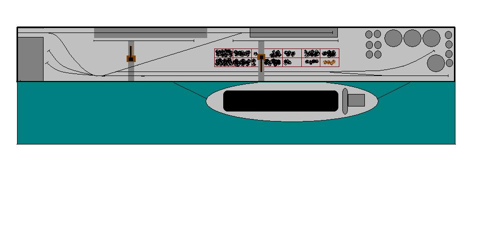

Min kulterminal driller ad H..... til! Kan slet ikke få den så stor som kulforbruget berettiger til Evil
Løsningen er at fjerne stykgodterminalen, men DET vil jeg altså ikke.
Jeg laver lige et hurtigt layout i PAINT og smider op, så kan det være at du og andre kan komme med en god ide - stay tuned in!
Jens
DC bane i dansk epoke III
JD
Indlæg: 712
PAINT er altså hurtigt at arbejde med - dette layout tog 15 minutter ! Shock
Nå, men her er min problemstilling: kulterminalen skulle gerne være i hvert fald 50% større - hvordan gør jeg det (Lars: hjælp !!!)
Kan jeg bytte om på virksomhederne? Husk på at oliehavn altid ligger afsides af sikkerhedshensyn.
Tegningen er ikke målfast - bare lige en brainstorm for at I kan fange min ide.

Cowi
Indlæg: 315
Hvis du flytter det diagonale spor hen mellem kulterminalen og esso kan du strække den noget længere hen mod trælasten?
Du får så nok et korter udtrækspor til at flytte vogne der fra som så skal fordi kulterminalen ,men så har du til gengæld en større rangermæssig udfordring og derved mere leg Tongue

Men men... Var ESSO vognene både lysegrå og sorte samtidig? Jeg mener at Märklin har været så "venlige" at lave et sæt med vogne fra 2 forskellige epoker (2+3).
De bør være sorte på dit havne anlæg.
F.Ormstrup
Indlæg: 2.736
"Amagerkaner" skrev:
Men men... Var ESSO vognene både lysegrå og sorte samtidig? Jeg mener at Märklin har været så "venlige" at lave et sæt med vogne fra 2 forskellige epoker (2+3).De bør være sorte på dit havne anlæg.
Ja.
Märklin har aldrig lavet andet end fantasi Esso vogne.
Eller grå.
JD
Indlæg: 712
Ja.Märklin har aldrig lavet andet end fantasi Esso vogne.Eller grå.
Hmmm - det går sgu´godt lige for tiden... Sad
Har du et foto at nogle vogne som ville passe tidsmæssigt? Passer den sorte fra marklinsættet?
Jens
Mht. danske tankvogne der kørte i 1964, så er der jævnligt nogen fra epoke III til salg på QXL. Typisk dem fra Klein der er mere korrekte end Märklins Essovogne. Roco har også lavet en sort Esso-vogn, der heller ikke er korrekt. Tanken er bl.a. for stor. (Og synes også at have set en Carlsbergvogn med bremsehus også fra Roco, der heller ikke er korrekt).
Hvis det skal være helt korrekte danske tankvogne så er det dem fra DWA hobby. Men når der er nogen til salg, ryger de meget ofte op i meget ublu priser desværre.
En mulighed var at bruge grundmodellen/modellerne der er fra Fleischmann og så fordanske dem. Det vil være mere økonomisk.

Mht. danske tankvogne der kørte i 1964, så er der jævnligt nogen fra epoke III til salg på QXL. Typisk dem fra Klein der er mere korrekte end Märklins Essovogne. Roco har også lavet en sort Esso-vogn, der heller ikke er korrekt. Tanken er bl.a. for stor. (Og synes også at have set en Carlsbergvogn med bremsehus også fra Roco, der heller ikke er korrekt). Hvis det skal være helt korrekte danske tankvogne så er det dem fra DWA hobby. Men når der er nogen til salg, ryger de meget ofte op i meget ublu priser desværre.En mulighed var at bruge grundmodellen/modellerne der er fra Fleischmann og så fordanske dem. Det vil være mere økonomisk. MvhClaus
Sidder lige og kikker på DWA's hjemmeside - kan godt se forskellen Shock
