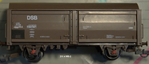

F.Ormstrup
Indlæg: 2.739
"Jens Didriksen" skrev:
Har du nogle foto af hvad du mener med computer litreringer så jeg fremover kan se forskel?
Det var et slemt spørgsmål - men jeg fandt da en moderne vogn. I epoke 3 vil der dog stadig være tale om kongekrone over DSB og ikke design DSB.
Computerlitra er det jeg har understreget med hvidt på vognen, og genkendes nemmest på det efterfølgende kontroltal (211 4 995-2) her -2.
Som før nævnt fandt overgang til computerlitrering hos DSB sted fra 1965-66.
Vil man køre i overgangsperioden mellem det nye og det gamle, så er der tale om epoke III c for nu at være helt præcis. Den går netop fra 1965-66 og op til 1972 hvor den designrøde bemaling med hvidt DSB-logo kom ind i billedet. Og er man til det brune materiel med vingehjul er det en fin periode. Så kan MZ nemlig også komme ind i billedet. Der blev leveret 4 af dem til DSB i 1967, men fra 1968-69 gik det rigtig stærkt og så gjorde de for alvor en endegyldig ende på dampen i Danmark.
I perioden passer N-, E-, R- og H-maskiner også fint ind. E- og R-maskinerne blev i deres sidste år stort set kun brugt til godstog. Og her i denne periode passer en CP-vogn godt som togførervogn, på det tidspunkt kunne de gamle toakslede ikke mere. Personalet var også godt trætte af dem og krævede nogen mere moderne togførervogne. Stålgodsvognene begyndte også at gøre sig gældende for alvor i DK i den periode.
Sidste ordinære damploko i DK kørte i maj 1970 mellem Vejle og Herning og var et rangerende godstog med en E-maskine, så vidt jeg er orienteret.
