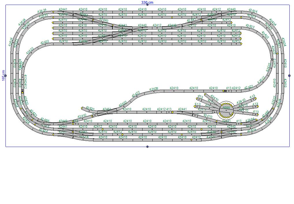

Jeg overvejede længe om jeg skulle poste min umiddelbare plan, eller om jeg skulle lære det som en mand.....
jeg blev mus...
Lidt om bagtanken:
Pladen er rektangulær med målene 330x165 cm og i skalen H0.
Grundet plads mangel bliver pladen med et mere eller mindre avanceret hejsesystem hængt op i loftet, så det kan sænkes ned, når det skal bruges. Det begrænser naturligvis højden af materialet. Maks højde bliver ca. 35 cm. Dette udelukker desværre også en sporplan i flere lag.
Jeg vil prøve, hvad det vil sige at bygge det op fra bunden, hvilket også indebærer landskab, men hovedinteressen af det kørende materiel.
Det ene spor lige ovenover remisen er hævet, så et H0 tog kan køre under. Dette er jeg dog ikke i stand til at få wintrack til at ville.....!! men sådan er det tænkt.
Remisen skal muligvis ikke ligge der, da den nok fysisk ikke vil kunne være der.
Så der er vilkårerne, som jeg har at arbejde med.
Alle ideer modtages med glæde.

Hvad vil du gerne med dit anlæg?
Du har (som jeg ser det) 2 stationer med 1 meter spor i mellem.
Det vil sige at du kan starte på den ene station, køre over til den næste, for at gå retur igen. Bliver det ikke for kedeligt i længden?
Spørger du mig er der alt for mange skinner, alt for megen køren rundt og alt for lidt landskab.

Nu skriver du jo godt nok du ikke kan gå så meget i højden samt bygge i etager, men en enkelt etage kunne du nu godt lave..
Prøv at kigge lidt på denne plan, passer stort set til dine mål
http://www.sporskiftet.dk/forum/download.php?id=1440
http://www.sporskiftet.dk/forum/download.php?id=1441

Hej Stjerne, og velkommen til.
Den sporplan killerpeter linker til, er inspireret af et anlæg som man følger opbygningen af i bladet Banen, indtil videre i nr. 96, 98 og 101. Det er Finn Frøsig som bygger anlægget, og han bygger det i moduler, så det kan samles og skilles ad efter behov. Det kan anbefales at kigge nærmere på hans anlægsopbygning.

Findes der nogen måde at få denne sporplan leveret i et .tra-format, så den kan indlæses direkte i Wintrack ?

Nu har jeg i flere timer forsøgt at gennemskue den tyske hjælpemanual der følger med Wintrack, men må godt indrømme at tysk ikke er min stærke side. Er der nogen, der kan give en kort gennemgang af, hvordan man hæver visse områder og også de spor, der så ligger der?

Jeps, jeg har sendt den til dig på mail. .tra-filer kan desværre ikke vedhæftes indlæg her på sporskiftet.
