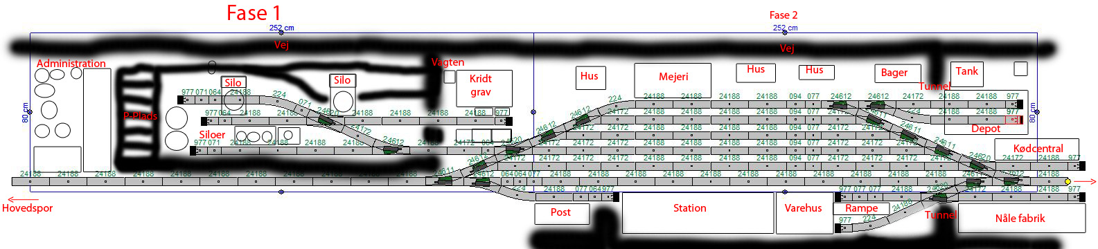

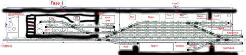

Jeg har gået rundt om mig selv den sidste stykke tid og prøvet at lave sporplaner osv., men for mig er det meget uoverskueligt. Derfor vil jeg nu tage den i etaper. Bygge lidt af det jeg kunne tænke mig på banen i faser, stille og roligt.
Den første fase bliver min Aalborg Portland fabrik. Fabrikken ligger op af en navnløs station der også har andet små industri.
Hovedstrækningen bliver med slanke sporskifter (dog ikke indtegnet). Industri bliver med 24611-12 sporskifter. Stationen er ikke med fastemål (regner med ca. 2m. tog på 2 perroner)
Da jeg er dårlig (syntes jeg selv) til at tegne stationer kunne jeg godt tænke mig kritik (fyr løs!!!) til stationen og forbindelsen til fabrikken og industri. Hvis der f.eks er en station der minder om det jeg vil have, er jeg selvfølgelig også meget interesseret i at se sporplaner
Håber tegningen giver lidt mening!

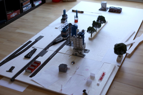

Lidt opdatering:
Pladen er købt samt flamingo, div. Faller car system parkeringspladser, stoppesteder, skiftere osv.

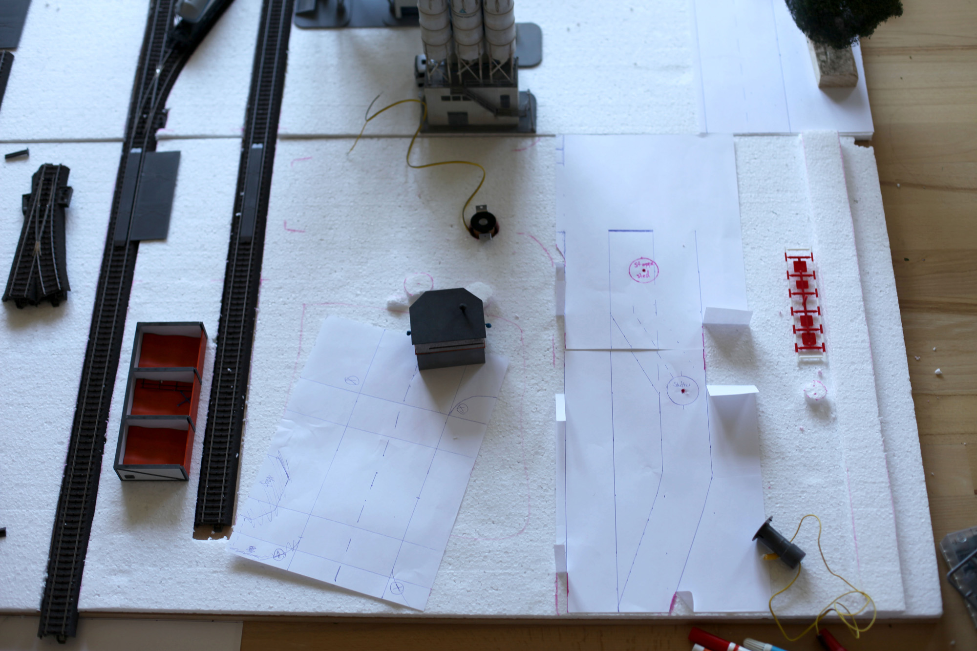

Pladen er langsomt, men sikkert, ved at tage form. Jeg har prøvet div. opstillinger og har sat mig fast på en som jeg arbejder ud fra.
Det første jeg skal lave er at installere alle Faller car system hardwares under pladen. Jeg har tegnet vejbaner og arbejder mig langsomt frem til målet
Faller bilerne bliver testet på en anden plade, for at se hvordan de opføre sig (har ikke rodet med dem før..).
Billeder:
1) Total billede over hele pladen (250 x 122 MDF)
2) Første del af pladen som jeg bygger på lige nu. Her skal bilerne der er udstyret med magnet, kører ind på anlægget (der er indbygget holdeplads der stopper bilerne hvis der er modkørende. Turen ud er også forsynet med holdeplads.). Det første der møder dem er vagten hvor de passere bommen. Herefter er det over to industri-spor. Her er allerede nok leg til mange timers byggeri

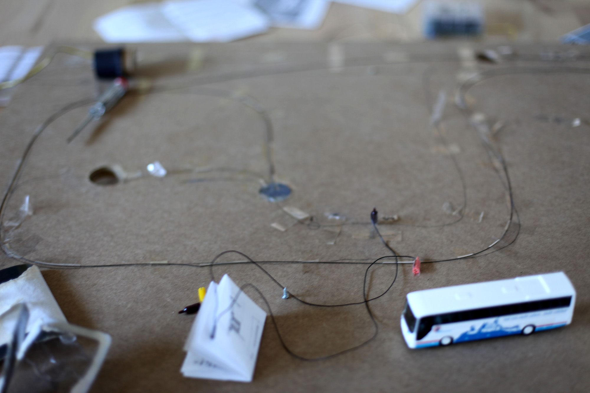

3) Testbanen til Faller bilerne..

Jeg har lagt lidt køretråd til bilerne og lavet en overskæring til sporene som nu skal testes.
Da jeg køre AC skal der strøm "ovenpå" asfalten. Det regner jeg med at lave med søm der er afkortet og sat til en ledning under.
Jeg kan ikke lodde og er ikke god til el, så jeg regner med at dette samt parkeringspladsen bliver det mest tidskrævende. Det meste af anlægget skal asfalteres over sporet, dog ikke ved sporskifter. Faller bilerne skal dog kun krydse to steder.
