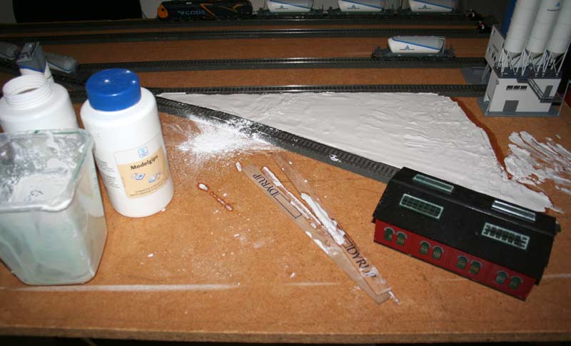

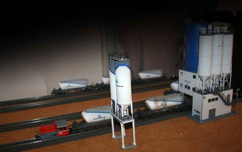

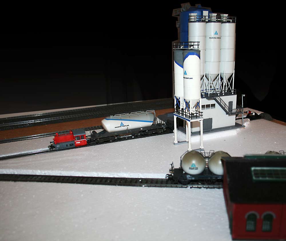

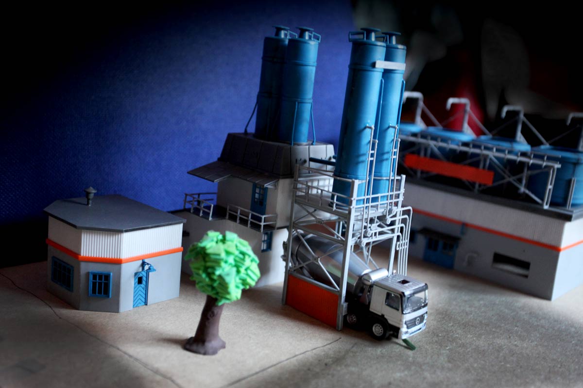

Ville lige ligge nogle billeder op af starten på føromtalte modul..
Forslag/ris osv modtages MEGET gerne Laughing out loud

Hej Milho
Det ser spændende ud.
Gips er et godt materiale at bruge, men har to store ulemper. Den ene er at det er forfærdelig tungt i store mængder, og for det andet er det meget ufleksibelt, så hvis din plade giver sig blot en millimeter kan det knække eller sprække. Jeg vil derfor anbefale dig at prøve med flamingo. Det bruger jeg selv til den slags, og er ret glad for det.
Dit modul minder mig lidt om mit fabriksdiorama, som jeg byggede for noget tid siden. Du kan læse lidt om bundpladen her:
http://www.mj-blog.dk/2006/06/fabriksdiorama-nu-med-underlag-og-spor/
Artikler om dioramaet fra start til slut kan du finde her, med de ældste nederst:
http://www.mj-blog.dk/category/anlaeg-og-styring/diorama/
Glæder mig til at følge med i dit projekt Smile

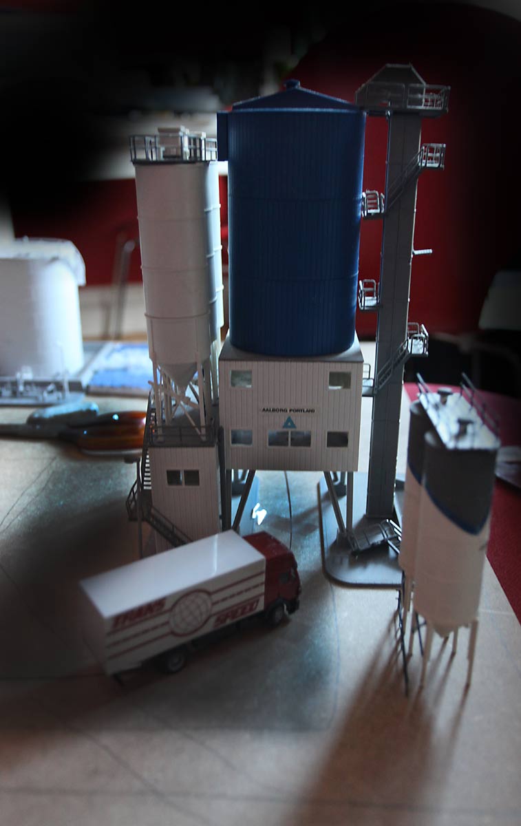

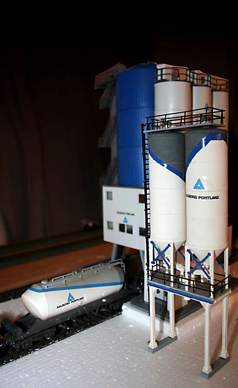

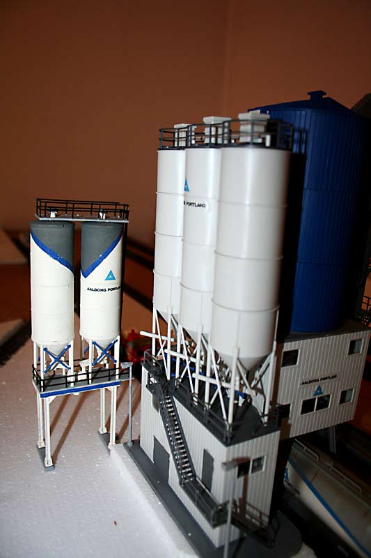

Jeg vil gerne vide lidt om dine siloer.
Hvilke fabrikat? Har du selv dekoreret/malet dem?
Måske du kunne tage nogle flerer nær billeder.
Jeg syndtes dit projekt ser spændene ud og håber du
løbende vil skrive flerer indlæg om dit projekt
på forhånd tak for god inspiration

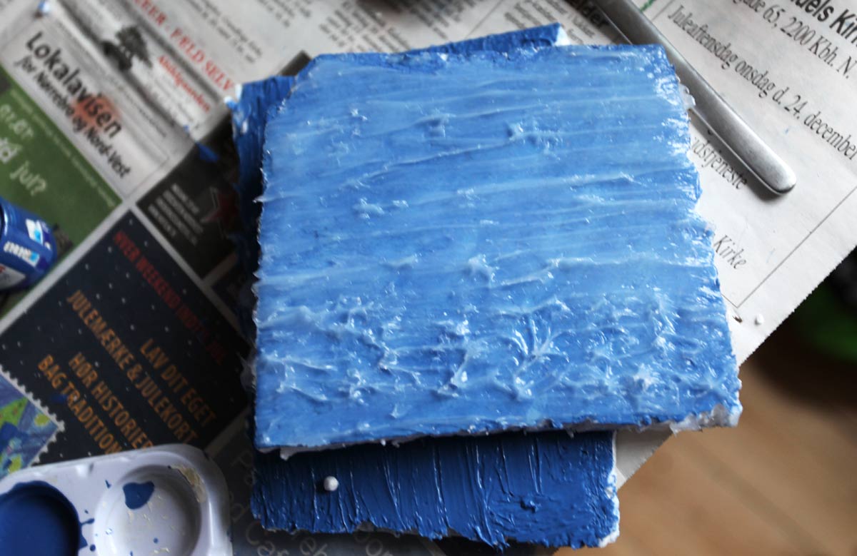

Til Occam: Gipsen har allerede givet sig en smugle Sad den er bøjet opad (?).. problemet er at jeg skal bruge noget materiale der kan nå helt op til skinne kanter, så jeg kan lave vej oven på skinnerne, og jeg ved ikke lige om flamingo kan gøre det? Hvis er jeg meget interesseret i at høre om det!

Til fms-6000: Siloerne er standart. Den ene er Kibri og den anden kan jeg ikke huske.. Kibri siloen var i de farver, så der har jeg kun sat Aalborg Portlands logo på.
Den lille silo er malet i deres farver og har fået sat logo på. Jeg skal købe en sidste silo/kontor bygning og male og sætte på anlæget, men det bliver nok først i næste mnd.. Jeg tager nogle flere billeder imorgen og ligger på.
Flamingo bruges som "fyldemateriale" og karton ovenpå støder op til skinnestrengene.

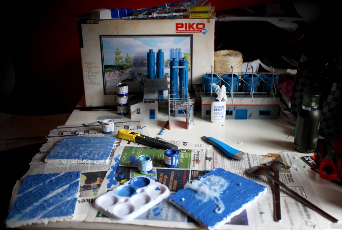

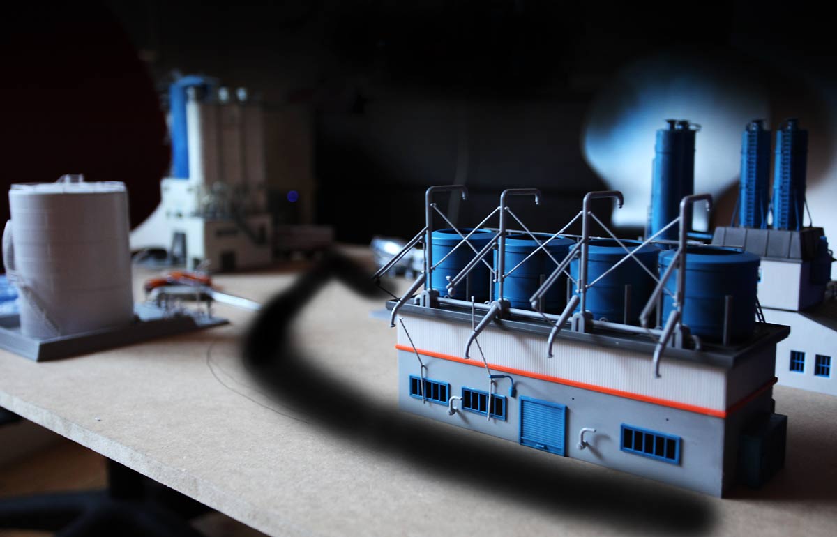

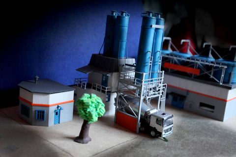

Så er flamingoen købtog en lille del af det lagt..
Jeg regner med at bruge papmache til at dække fra flamingoen til skinnekanten, da der på længere sigt skal køre faller car system, så regner ikke med at karton kan holde.
Jeg har vedhæftet nogle nye billeder af flamingoen og siloerne, en enda fra 1:1 verden. Den er nøjagtig magen til den jeg har, dog med andet logo. Den er fanget i Tyskland på vej mod Puttgarden.. Syntes sgu det var meget sjovt at se den rigtig og blev noget overasket. Regner med at det er en "serie produceret" silo.. ellers har jeg været mere end heldig at se den!
Karton holder fint. Køb noget gråt der er ½ mm tykt (eller mere) så skal du se.
Papmache er lige så skrøbeligt som gips.

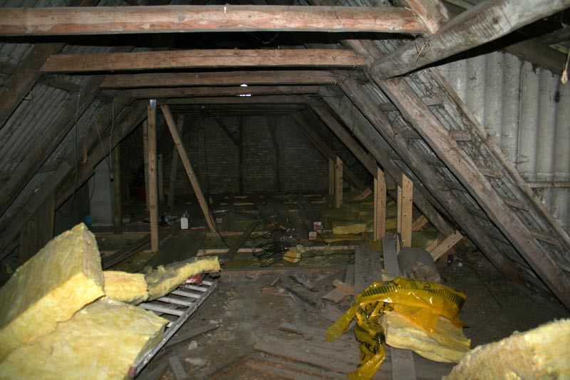

Rummet som hele vores bane kommer til at være i, er ved at tage form (se billedet). Rummet bliver ca. 6 x 4 meter, med mulighed for udvidelse til <30 x 4 (men det er langt ude i fremtiden Smile. Rummet er med skråvægge, som jeg har læst mange ting om herinde (med den berømte "falske" lodrette bagvæg).

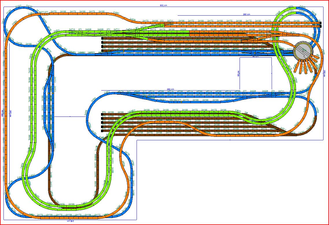

Nu er det så ved at være tid til at tegne selve banen.
Starter på papir og tager det efterfølgende ind i WinTrack.
Men hvor skal man starte? Smile
Vores ønsker er at have en bane med blandet person og godstransport. Min ide er at lave det synlige i 3 niveauer. Det nederste som 1 sporet som køre op til det midterste 2 sporet niveau og ender oppe på det 3 niveau som 1 spor.
Mine spørsmål er så:
Er der nok plads til blandet person og gods? Så der ikke er alt for meget "spaghetti". Det er jo let nok at få tegnet på papiret.. Men virkeligheden ser jo anderledes ud.

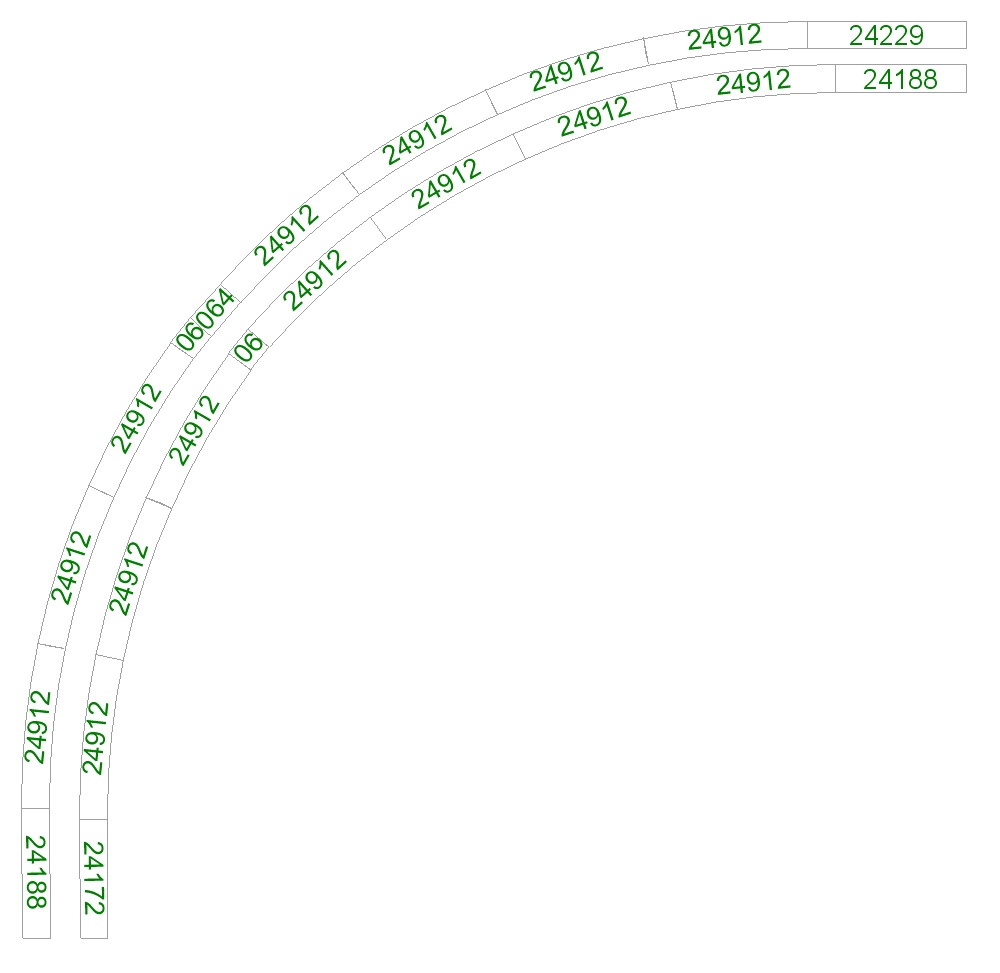

Er der iøvrigt nogen der kender en side hvor man kan se forskellige variationer af C-skinnernes opbygning? Her tænker jeg på, at når jeg sidder og bygger i WinTrack så tager det mig langtid at finde de rette skinner der kompencere for skiftespor, drejekurver osv.
Det eneste jeg har lige nu, er Märklin kataloget at følge, og det er meget begrænset info.
I er selvfølgelig også velkommende til at smide forslag op ang. layout! Ville værdsætte inspiration meget!

hxmiesa har en del tips og triks med C-skinner på http://hoexbroe.tripod.com/train/id36.html
Hilsen Erik, My 1 2 87.dk
Milho
Indlæg: 83
Tak for det 1:87, kan dog ikke finde nogle med de slanke skiftespor til c-skinnerne.
Vedhæfter lige et billede som er et udgangspunkt til den bane vi skal bygge..
Det brune niveau er skyggebanen.
Det blå niveau vil for det meste kører under pladen. med undtagelse af der hvor der er skiftespor.
Beklager de små fejl i sporplanen, men jeg er desværre ikke bedre endnu Smile

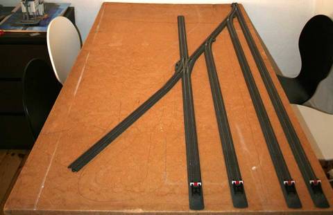

Lidt til din sporplan
Jeg ved godt C skinner er svære at bygge en sporplan ud fra, men er du ikke bage for at alle dine stationer bliver lidt for "lige" at se på, samt nå du nu har så meget plads at bruge af, så forstå jeg ikke dine valg af buet skinner, flere steder vil du kunne bruge 24912.
Prøv evt. at se denne sporplan fra sporplan´s meteren selv Laughing out loud
http://www.sporskiftet.dk/forum/download.php?id=1888
Også se denne video, her er kun brugt 24912
http://www.marklinfan.net/video/curvoni.wmv nu virker linket :oops:
Og sådan kan den laves
http://www.marklinfan.net/pmm/Curva%20PMM%20Antonio.jpg

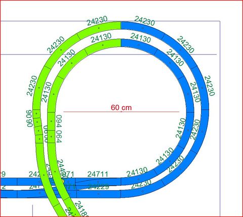

Er der plads til alle dine niveauskifter i øverste højre hjørne?
Jeg synes det ser ud som om du skal have meget stejle spor for at kunne nå at skifte højde i det lille sving.
Og så er jeg enig med Peter, det ser meget retlinet ud og kommer derfor til at ligne en modelbane mere end en model af virkeligheden.
Seriøse bud modtages.
Nu er vi ude i det igen.....jeg kan kun give dig ret, men 6x4 meter til rådighed ville jeg ikke bruge så meget som en eneste R1 skinne. Byggede en bane af nogenlunde samme størrelse med en kammerat, her var R3 og R4 mindste radier - undtagen ved en lille snoet bjergbane.

Ja jeg skulle nok have skrevet at meningen er at lave stationerne i C-spor og strækningerne i k-spor så både kurver og strækningerne bliver realistiske. Så her er svaret også på Killerp's spørgsmål ang kurverne. Igen skal det siges at det blå niveau hvor jeg har brugt 130 kurverne, vil være usynligt, og brugt for at give lidt extra strækning.
Om helixen i højre hjørne holder ved jeg ikke.. har ingen erfaring med det. Jeg har givet den ca 80cm i buen rundt?
Men vil også afskære dig fra at bruge eksempelvis en E-maskine.Drop de R1. Stands toget i stedet, hvis det skal tage længere tid. Monter en kontaktskinne, det trigger en timer der rå og brutalt fjerner strømmen fra skinnerne i 30 sekunder.
Mellem 2 skinneoverkanter skal du have plads til 6-8 cm + træplade + skinner.
Har du 80 cm strækning giver det en stigning på over10 %.
Du kommer til at køre med meget korte tog op den vej.....

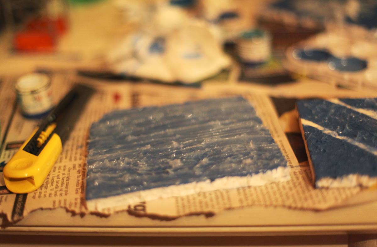

Tid til lidt opdatering. Efter en genial tur i Hamburg og et besøg i Miniature Wunderland og efter mine brødre og far hev mig med til åbent hus hos nettog kunne jeg ikke mere.. trods at kalenderen siger August (lidt endnu), måtte jeg igang igen.
Bygningerne jeg skal bruge til mit Aalborg Portland diorama er næsten anskaffet. Jeg har nu 3 Kibri siloer og en stor Piko beton fabrik, 10 Aalborg Portland vogne (8 Elektrotren og 2 Märklin). Et Faller Carsystem startsæt med en lastbil, som intet har med dioramaet at gøre, men jeg søger med lys og lygte efter Faller beton lastbil som desværre er udgået, og denne har ikke lader osv. med.
Byggeriet af Piko fabrikken er næsten færdig (se billederne), 5 stjerner til dette sæt, der har taget ca 8 timer at bygge (endda med lidt hjælp fra kæresten).
Den azur blå sø (ja næsten cyan) ved Aalborg Portland skal laves, og til det har jeg suget alt den info om vand jeg har kunne finde via dette forum, til det skal selvfølgelig lyde en stor tak for den gode information og inspiration!
Valget er i første omgang faldet på silikone som vand. Vi har købt den transperante silikone, der er lidt "hvid" i det, hvilket ikke gør noget da søen flyder med kalk, og så kan man virkelig få detaljer i "skummet" på vandet (Se billederne).
Nu mangler der "bare": En hård masonit plade til hele byggeriet. Eventuelt en köf som skal males i Aalborg Portland farverne og så eventuelt en bygning der bliver designet ud fra 2 eller flere bygninger..
Jeg har droppet den gamle træplade der var for tung og lidt skadet af fugt og layoutet af skinneplanen. Til gengæld har jeg indraget kæresten, der syntes mere og mere at blive en del af denne "verden" (Muhahahahaha)..
Milho
Vand_003
Vand_001
Vand_002

hejsa!
Der er normalt ikke mange bølger på søen i kridtgraven - den virker meget som een stor flade.
Go fornøjelse med byggeriet.
Milho
Indlæg: 83
"Gert Frikke" skrev:
hejsa!Der er normalt ikke mange bølger på søen i kridtgraven - den virker meget som een stor flade.Go fornøjelse med byggeriet.Gert
Du har helt ret, jeg tænker at konsistensen nærmest er lidt "grødet"? Dette her er også bare forsøg med matrialet og hvordan det opfører sig.

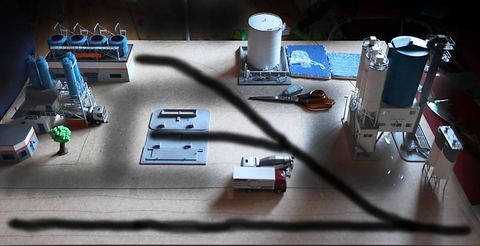

Milho
Indlæg: 83
Så blev en træplade anskaffet i målene 100x70cm, på denne skal dioramaet opstå (og senere indgå i den store bane, beskrevet i tidligere indlæg i denne tråd).
Da jeg kom hjem, gik jeg straks igang med at opstille bygningerne, men dette var lettere sagt end tænkt :? det endte dog med opstillingen i kan se på billederne nederst.
Lidt tanker osv. om byggeriet;
Nøj hvor tager det langtid. Hele forløbet er rigtig langt. Jeg er, som tråden også hentyder til, første gangs bygger. Jeg har derfor ALDRIG bygget noget lignende før. Så meget tid går med at finde inspiration på dette forum og de links som folk så venligt deler ud af. Nå man så har fundet frem til det man kan bruge, skal det testes.. Når testen er gået godt skal det på tegne brætet. Når tegningen er iorden skal det hele opstilles (og her er jeg så nået til nu Laughing out loud ). Når opstillingen er på plads skal alt det elektroniske installeres under pladen (skiftespor og faller køretråd og "stop klods" så bilen stopper under siloen. så skal der grov bygges, veje og kansten skal anlægges osv. osv. osv...... det er skønt at gå rundt og kigge på det man bygger og det er skønt at det tager så langtid. Og det at man kan henstille det og vende tilbage. Men jeg vil jo bare være færdig NU Shock hehe.
På billederne er indtegnet vej, som er det mørke og spor der er det sorte.
Hilsen Milho.
Ps: tag jer ikke af det grimme træ Smile
Pps: det grå fundament hvor sporene kører over, bliver en silo magen til den faller betonbilen køre under.
