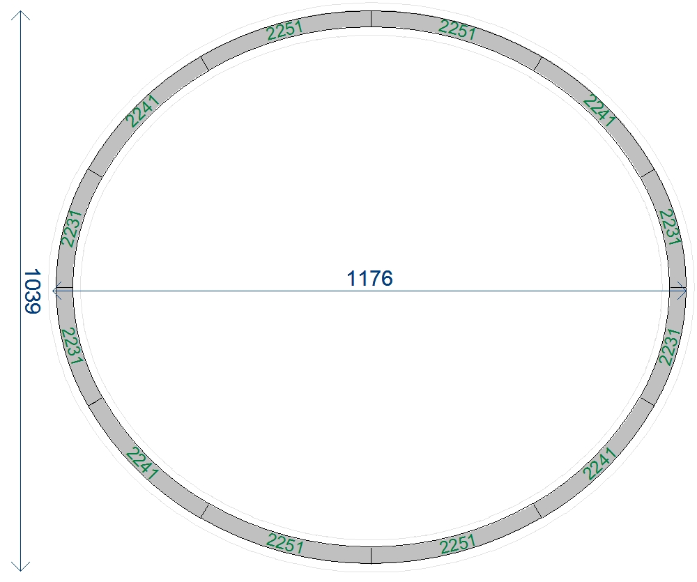

Her er der en ellipse bygget med R2 og Großkreis I og II. med en højdeforskel på 8,0cm mellem vindingerne bliver stigningen på 2,4%.
Du skal bruge ca. 110cm i bredden og 125cm i længden...

Her er så lidt tal baseret K skinner
[u]Med R2 / radius 424,6 mm[/u]
Udv. diameter Ca. 86 cm
Omkreds Ca. 268 -
4 x lige Ca. 72 -
Udvendige mål ca. 86 x 124 cm og med ca. 340 cm spor
[u]Med R2/3/4[/u]
Omkreds Ca. 340 cm
Udvendige mål ca. 101 x 119 cm
Så med 10 cm højdeforskel er det ca. 3% stigning
Hvilken model der er lettest at lave, det kan jeg ikke lige overskue, men det kommer sikkert også til at afhænge af hvilken tykkelse på pladen, der bliver valgt / her tænker jeg mest på samlingerne af de enkelt stykker krydsfiner
Skal det være dobbelt 2 x 4 mm eller kan man nøjes med 6 mm samlet med laske stykker på 10 cm og så med lidt flere gevindstænger.
Men det har da givet en anden indfaldsvinkel, og måske giver blandingen af R et mere ensartet træk ???
