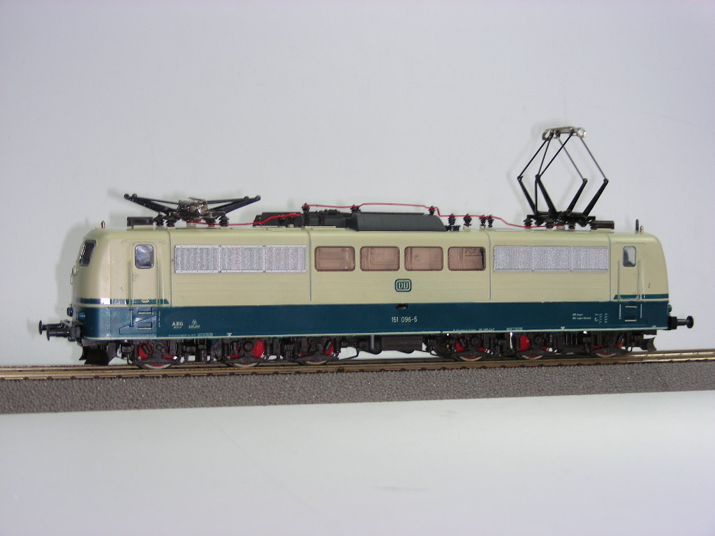

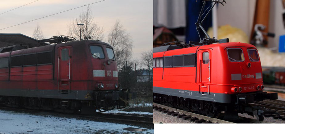

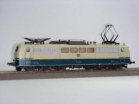

"Thomas Jespersen" skrev:
151 er ganske vist lavet af Märklin. Systembetinget ubrugelig til to skinne.
Vel ikke som HAMO?
Fleischmann mde forældet drivteknik
Som Märklin.

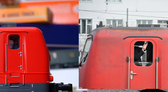

og Roco med forkerte dimensioner.
Hvor slemt er det?
Det er jo ingen hemmelighed at det er den gamle Röwa form fra midt 70'erne de stadigvæk arbejder videre med.

Det er emst tydeligt, når man ser den fra siden. Den er simpelthen for flad oppe i toppen og buen i toppen skråner for meget indad.
Prøv at sammenligne de her:
http://www.railfaneurope.net/pix/de/electric/151/orientrot/db_151074-2_1...
Den tagrunding er altså helt forkert, når man ser dem fra siden.
Den flotteste skulle være Märklins, da Fleischmanns er delt i to på midten mellem den sorte og grønne del. Men hvis man kørre to skinne så er en HAMO maskine, da ikke meget værd. Jeg har selv en Trix 120, der skal bygges om med slæbesko og nye hjul, når jeg får plads til et anlæg. Den kører rundt i klubben for tiden, til to skinne DCC. Dens køreegenskaber på to skinne anlæg er mildest talt miserable, med et elendigt strømoptag og manglende hæfteringe. Jeg kan ikke forestille mig at deres 151 skulle være meget bedre.
Så mon ikke tiden er inde til en ny 151?
Fronten af lokomotivet, eller siderne?
151-2
bahnfan.net
Systemudvikler
Malling
Indlæg: 1.017
Den giver et forkert helhedsindtryk når man ser på fronten.
Jeg må indrømme, at jeg ikke kan se forskellene. Når det kommer til køreegenskaber, så er Roco modellen Fleischmann udgaven overlegen. Jeg gider ikke engang overveje en HAMO, den teknologi de benyttede er vist alt for gammel til nutiden.
Jeg vil til enhver tid vælge Roco modellen over de andre, pga. køreegenskaberne, de forskelle der måtte være, kan vist være det samme. Jeg kan i hvert fald ikke se dem.
Thomas Jespersen
Indlæg: 446
Fronten af lokomotivet, eller siderne?Klaus
Du har taget billedet til venstre skråt bagfra, så derfor kan det ikke bruges som sammenligningsgrundlag. Du vil kunne se forskellen. Prøv at tage det billede, der er til venstre og ryk kameraet et par cm til højre, så kan du se forskellen.
Thomas
Nej, jeg har ikke taget billederne Smile
Den forskel må være meget uvæsentlig, hvis der skal helt præcise vinkler til. Jeg vil sige den falder for 60 cm reglen. 60 cm værende den afstand, tilskueren normalt betragter tingene fra. Men du må da tage et billede og udpege problematikken. Jeg er spændt på, hvad det er der er galt.
Thomas Jespersen
Indlæg: 446
Jeg mener det er meget væsentligt at såfremt man skal sammenligne noget ud fra et billede, så er edet vigtigt at billedet viser det der skal sammenlignes. Det gør det billede simpelthen ikke. Det er taget for langt bagfra/til venstre og derfor viser det ikke den forkerte runding på fronten.
Det har jeg vist på to billeder længere oppe i tråden. Jeg kan tydeligt se en forskel.
Den skulle have været mere flad. Det er min mening. Jeg gider ikke bruge mere tid på det.
