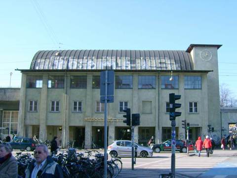

Hvad er det?
Inspireret af Merete vil jeg da gerne udfordre forummets intelligente læsere til en lille gættekonkurrence.
I første omgang får I kun et lille udsnit af (den markante) facade. Bygningen kan siges at være jernbanerelateret.
Gæt friskt!!!!

Occam
Indlæg: 583
Oi, det er da Nørrebro station!
En af Danmarks flotteste stationer. Glæder mig til at til se hvordan den kommer til at se ud af model. Hvad er planerne med den, vil du også bygge et anlæg eller diorama med højbane?

Øv Occam, rigtigt i første forsøg.
Men det er rigtigt, det er østsiden (facaden) på Nørrebro Station, en af de mest markante bygninger i bydelen.
Det er klart at byggetiden på sådan en model bliver temmelig lang men det er planen at den skal indgå i et (fungerende) diorama på ca. 35 x 200 cm. Selve højbanen vil også blive bygget nord for stationen (mod Lygten, over Nørrebrogade) hvorimod udkørslen, og dermed perronerne, mod syd ikke kommer med.

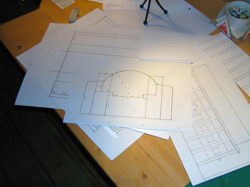

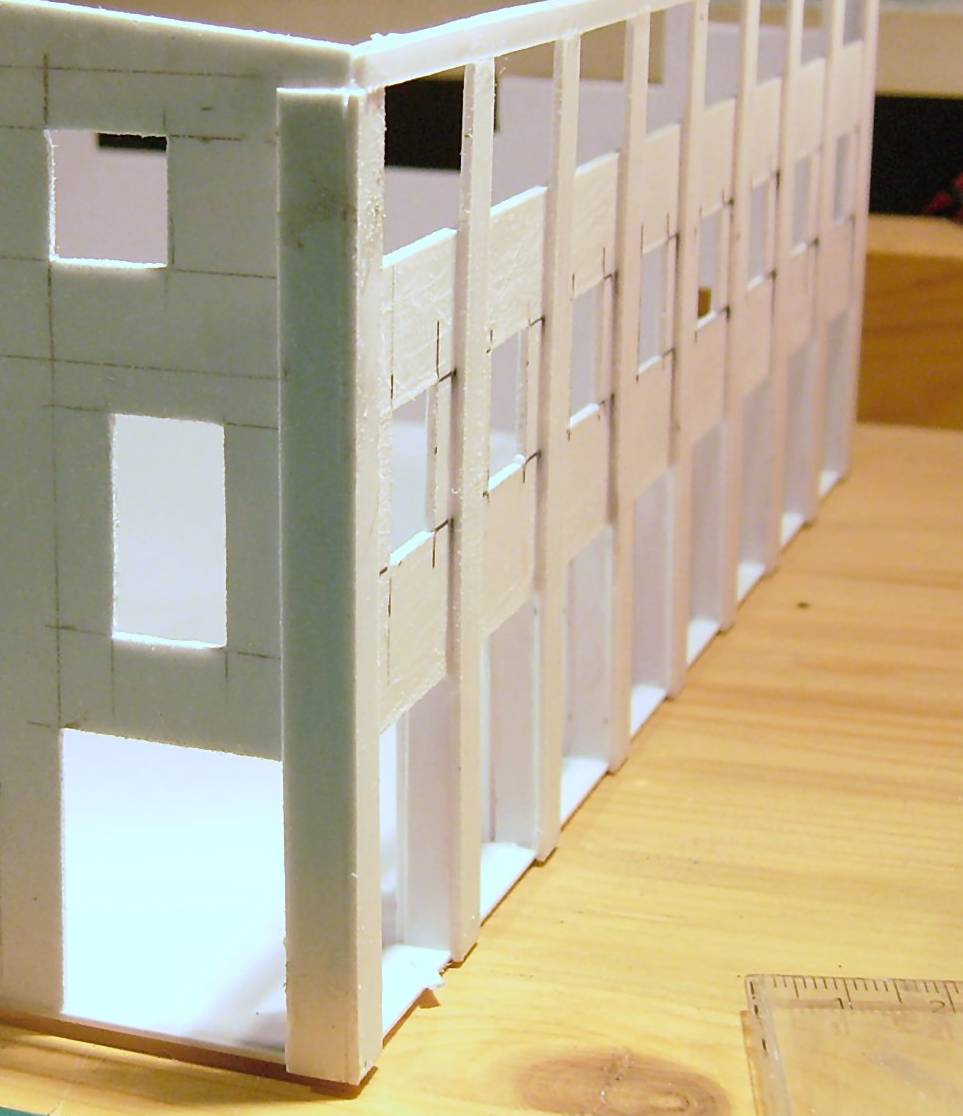

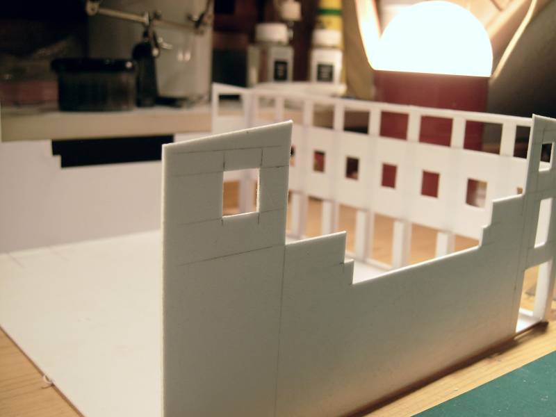

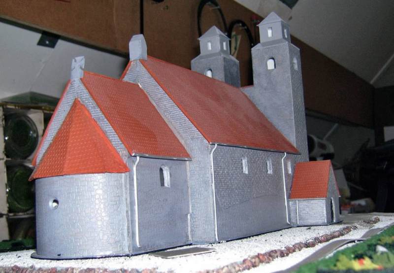

Hele stationen bygges af plasticcard. Normalt vælger jeg .75 mm til de fleste opgaver men til denne er det 1.0 mm. Grunden er at der er relativt få vinduer der skal udskæres og at bygningen er meget regulær, med vinkelrette hjørner, så der er ikke så meget bøvl med tilpasning mv.
Jeg skal nok poste flere billeder undervejs i forløbet - ja tanken var at jeg på vigtige nøglepunkter ville spørge forummet her om hvordan og med hvilke detaljer byggeriet skal fortsætte, og så udføre det efter de input der kommer.

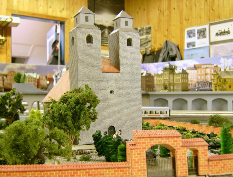

Jeg vedhæfter lige et billede af et af mine afsluttede projekter, så kan I jo gætte på hvilket forbillede der er valgt her.

Occam
Indlæg: 583
Ja undskyld hvis jeg smadrer gættekonkurrencen igen, men er det ikke Tveje Merløse Kirke?
Den ser vildt flot ud. Må man se et par billeder mere af den? Det er skønt at se danske kirker på modeljernbaner uden kamtakkede tårne, for det bliver ærligt talt lidt trivielt.
Jeg er iøvrigt helt enig med dig i dit valg af plasticard. Det er en skønt materiale at bygge i, suger ikke lim og bøjer, kan skæres præcist uden at flosse og man kan lime det virkeligt solidt med plastiklim.

tybalt
It-projektleder
Indlæg: 999

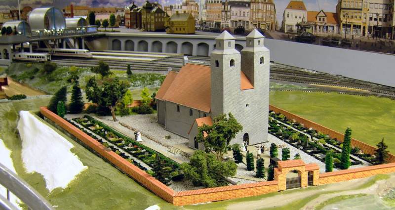

Ja Occam, rigtigt i første forsøg. Det lader til at hvis jeg skal snyde dig så må jeg vælge nogle mindre karakteristiske forbilleder for mine modeller fremover

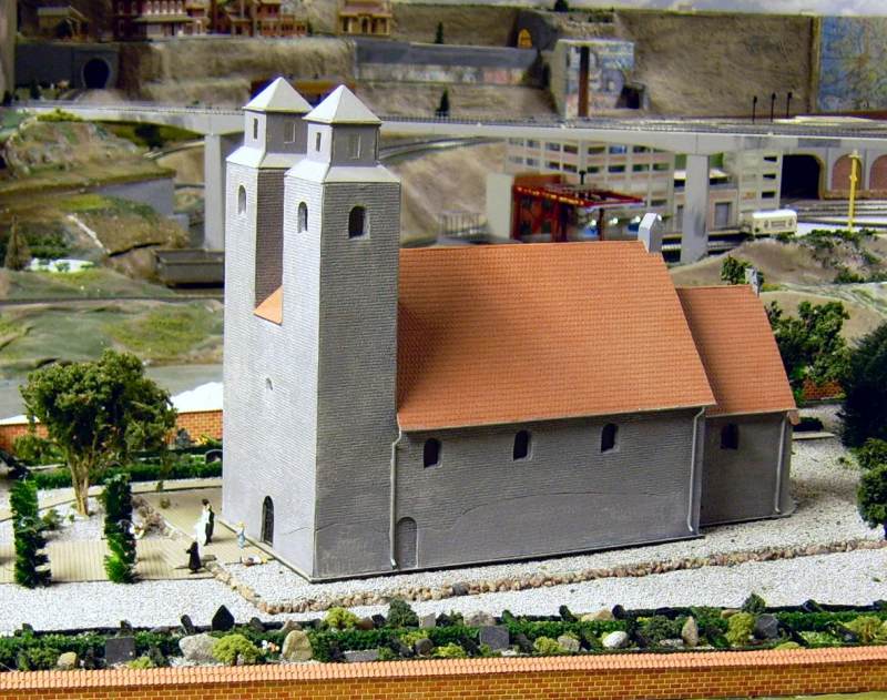

Men det er Tveje Merløse kirke som jeg byggede sidste forår til vores klubanlæg. Siden da har flere medlemmer arbejdet på at lave kirkegården til den, med det miljø der hører sig til. Projektet er ikke helt afsluttet men der arbejdes på det omliggende landskab i øjeblikket.
Kirkens placering på er iøvrigt en meget sjov historie: Der var fundet plads til den, der var lavet en grundplade der passede til anlægget og alle var glade. Men til klubbens julefrokost var "damerne" inviteret med og inden maden er det en tradition at de får forevist resultaterne af årets anstrengelser.
Nåmen vi kørte køreplanskørsel, demonstrerede blokstyring og alt det andet "interessante" men den samlede kommentar fra "det svage køn" var at kirken ikke præsenterede sig godt nok hvor vi havde sat den og at den skulle flyttes til sin nuværende placering hurtigst muligt
Det blev den.
Jeg smider lige et par billeder af den nuværende status ind samt et enkelt fra da kirken stadig stod på byggebordet.

Hold op, hvor er det flot. Både Tveje Merløse kirke og Nørrebro station.
