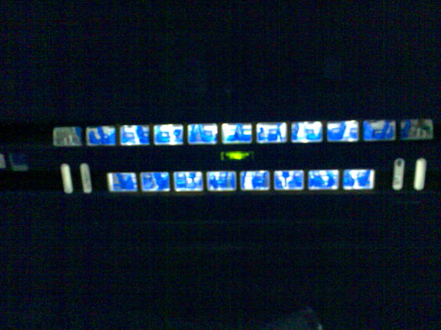

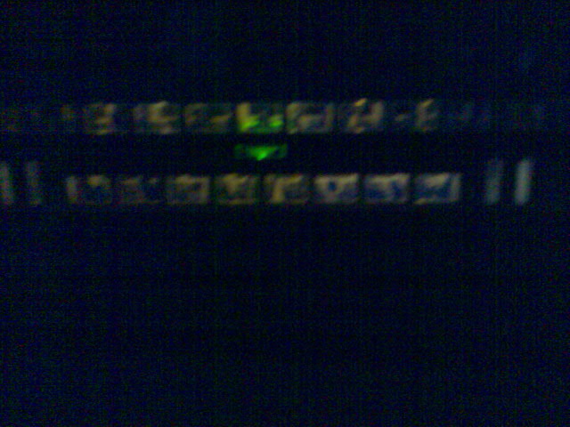

Jeg kan ikke helt huske hvorledes jeg gjorde... Men jeg mener, at jeg lodede et par ledninger på decoderen (så lyset får sin egen udgang), som jeg så forbandt med lysprintene. I modsatte ende af styrevognen blev der også lodet et par ledninger på lysprintet, som så leder strømmen videre til de øvrige vogne, enten som faste ledninger, med stik, eller strømførende koblinger.
Alle boogierne blev så taget af, slæbesko fjernes, og der blev sat tape på kontaktfladerne i bunden af vognen, således at strømmen fra boogiernes fjederbronze blev afbrudt.
Jeg oplever dog nogle gange, hvis strømmen til sporene afbrydes, at vognbelysningen er slukket, selvom funktionen er tændt. Hvad det skyldes, ved jeg ikke.
Men det mest optimale må være, at bruge et relæ - så er du helt sikke på du ikke overbelaster decoderen.
Når du så alligevel har skilt vognen, kan du evt. lige male dioderne med lidt (meget meget tyndt lag) orange pæremaling. Jeg købte mit hos T-Hansen - mener det det hedder magik light eller noget derhenad.
Jeg synes at vognbelysningen er for skarp, så jeg har malet mine. Du kan se forskellen på billederne, selvom disse er noget uskarpe.
