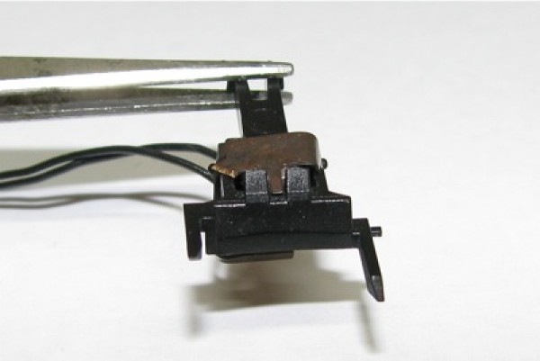

"Lars Skjærlund" skrev:
Det er korrekt: Der er indbygget en lille elektromagnet i koblingen, der løfter bøjlen af jern. At de er af jern, er man ikke i tvivl om - de ruster. Wink Det ser faktisk ret godt ud, selv i den lille størrelse.
Men hvorfor skal bøjlen på en Märklin kortkobling så være af messing??? Så bliver den jo ikke løftet...
Treskinne (desværre)/Afprøver to-skinne/Digital (DCC)/IB
Indlæg: 4.369
Aner det ikke - jeg kender ikke noget til Märklin. Spolen sidder i Krois-koblingen, og der er bøjlen af jern.
jkp4100
Bygningskonstruktør
Indlæg: 203
Dvs. den rustbrune/kobberfarvede "dims" man ser på billedet løfter den tilkoblede vogns bøjle op? Jeg forstod det som at elektromagneten løftede den tilkoblede vogns bøjle...
krois digitalkobling
Indlæg: 4.369
Jep.

ESU kan vist ikke styre koblingen direkte - der skal en timer til, så man ikke risikerer at brænde spolen af: Den sælger Krois også.
Det må næsten være denne her til 11 euro... http://www.krois-modell.at/shop/product_info.php/language/en/info/p90_Ze...
Nemlig.
Alternativt kan man montere en ekstra funktionsdekoder fra f.eks. Tran - den har indbygget timer, men giver desuden fire ekstra funktionsudgange, så man kan få mere funktionalitet i sit lokomotiv. Laughing out loud

er der ikke en af disse el digital koblinger der passer til Bøjlekoblinger på markedet!
Roco har haft nogle "telex"-koblinger, men de ligner til forveksling dem fra Krois, så om de egentlig er til bøjlekoblinger, ved jeg ikke. Hvorvidt de stadig fås ved jeg heller ikke, men Roco har en decoder med to af disse koblinger på, men til omkring 500 kr. Og du har jo i forvejen gode decodere i dine loks.
Og Märklins telex-kobling kan jeg ikke finde nogle steder...
Men kan ikke se hvorfor koblingerne ikke skulle virke med en alm. bøjlekobling...
8 udgange Laughing out loud Esu's har kun 6 og umiddelbart ser den du referere til mindre ud...
Den før omtalte timer aktiverer koblingen i ca. 4 sec. Sådan som jeg forstår manualen til lokpilot, så vil den udløse i ca. 2 sec/ca. 2 sec. pause og så forfra igen med CV 112= 64
Indlæg: 4.369
Ja, da, det er jo kun en funktionsdekoder - den har ingen motorstyring. Wink
Det var præcist det, jeg frygtede - så kan man vist godt risikere, at spolen står af. De andre timere aktiverer koblingen 5-10 sek., og lader den så være deaktiveret, uanset hvor længe man lader funktionsudgangen være aktiveret.
Ingen tvivl om at det vil være det bedste at koblingen kun aktiveres én gang pr. gang. Men det kan vel ikke være så svært at huske at slukke for den igen...
Men det må jo på en eller anden måde være muligt at få Esu-decoderen til det... Måske ikke med en alm. IB e.lign. men måske med Lokprogrammer???
På den anden side skal du kun glemme det een gang - så skal du ud for at købe en ny kobling... Evil
Det skal du bestemt ikke være sikker på.
Det gør ingen forskel - LokProgrammer kan ikke mere end IBen, når det kommer til registerprogrammering. Den store forskel ligger i lydene, der kun kan ændres med LP.

Og jeg tænkte, om man kunne se hvorledes det enkelte korte "båt" er programmeret, for det "båter" jo kun en enkelt gang pr. aktivering. Men det kan man ikke kan jeg forstå? Sad
Jo, det kan man sikkert godt - men det er nu ikke nødvendigt, jeg ved nemlig allerede, hvordan man gør: En "lyd" i en LokSound dekoder består som minimum af tre dele: En lyd, der spilles een gang, når lyden aktiveres, en lyd, der bliver gentaget i det uendelige, indtil lyden deaktiveres, og endeligt en lyd, der spilles een gang som det sidste, når lyden deaktiveres.
Dit enkeltstående båt programmeres helt enkelt ved, at man lægger det ind i startup lydfilen, og så har tomme lyde i de følgende filer.
Men det har på ingen måde noget at gøre med, hvordan funktionsudgangene virker, det er en helt anden historie. Wink

Læser man brugsanvisningen for lokpilot er der ligefrem beskrevet hvordan man gør med Roco og Krois koblinger.......
Det har du da helt ret i.... :oops:
Men det gælder så kun for lokpilot V3 - desværre. Og så kun hvis det er en senere version - "Coupler"-muligheden er der i hvert fald ikke i V3.01... Men kan en decoder ikke opdateres???
