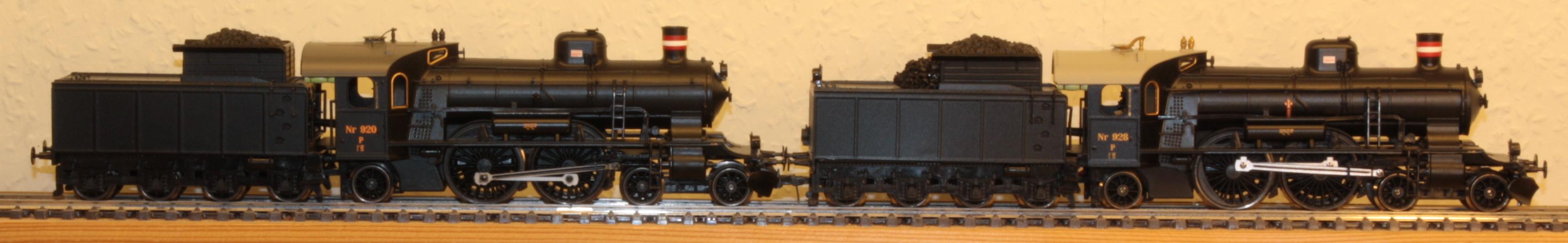

Jeg har vedheftet et billede af den nye og gamle udgave til sammenligning.
009 bearb
Thomas Jespersen
Indlæg: 446
Kunne i ikke prøve at skrive lidt om hvad der er blevet forbedret i forhold til den gamle udgave?
Er der nu plads til motor og gummiklodser i tenderen? Er printet i tenderen det samme, som den gamle?
Det interesserer mig især om man har ændret på hjulene og den måde de er sat fast på akslerne.
Thomas

Jeg vil nu godtnok gerne vide noget mere om hvad der er blevet forbedret i forhold til den gamle. Kritikpunkterne er især hjulene og den måde de er sat fast på akslerne.
Jeg har selv haft adskillige af de gamle P-maskiner splittet ad, hvor hjulene er blevet sat på igen. De sad simpelthen løst på og var slet ikke lavet godtnok. På det punkt hjælper tilkøring altså ikke. 3500 kr. er altså rigeligt for et lokomotiv til vitrinen.
Thomas

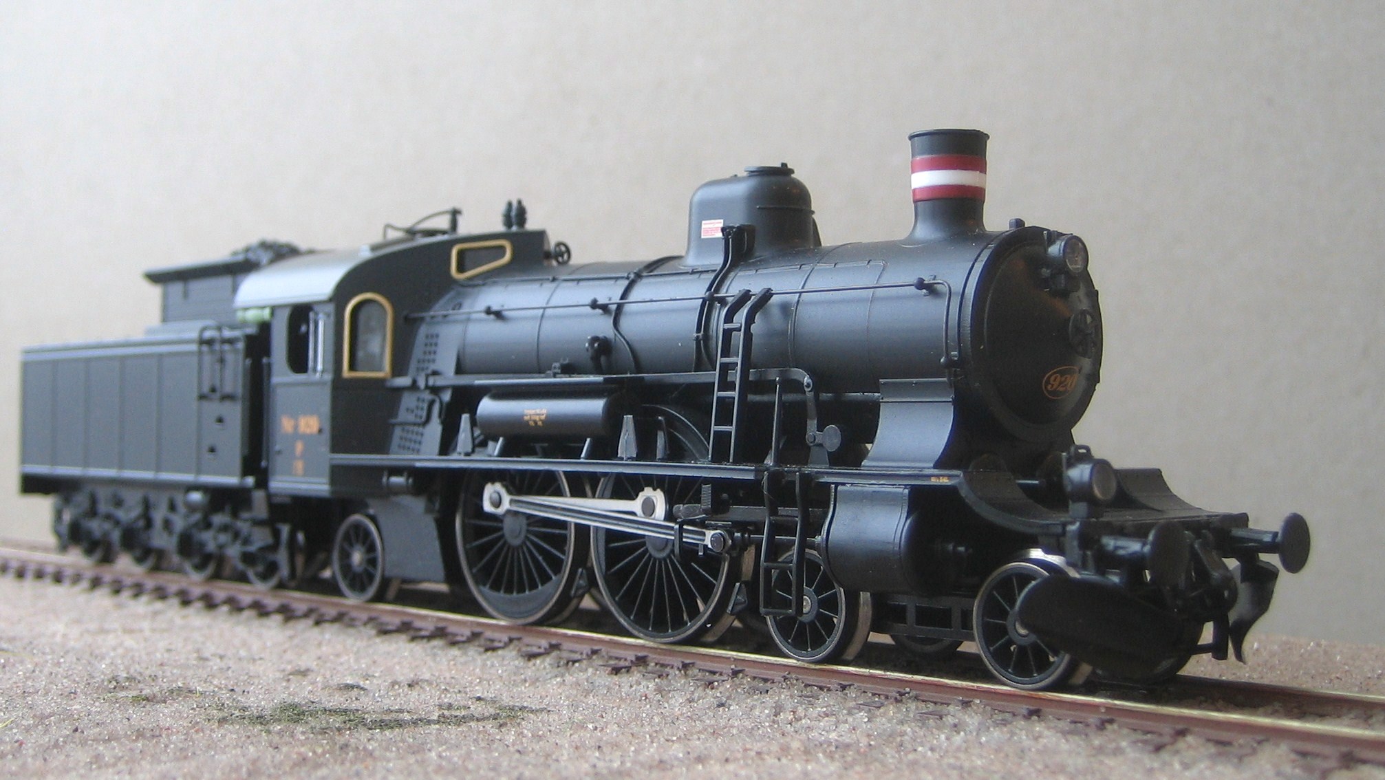

Fremragende billede, tak for det Laughing out loud
Glædelig jul
Alex

"henho" skrev:
Fremragende billede, tak for det Laughing out loud Glædelig jul
Fremragende billed af noget værdiløst heljan junk som vipper og gynger og som man skal skifte hjul på for at få skidtet til at køre ordentligt,men ja den ser flot ud som alle sammen jo siger men så køb dog det værdiløse bras til 2800 kr eller var det nu 2900 kr for genoptryk af p maskinen som nogle jo prøver at tage 2000 kr for brugt for den første udgave på dba eller qxl og folk er jo så godtroende så de med glæde spenderer flere tusinde kroner for noget som de har fået fortalt er meget sjældent og som ikke ikke kommer igen men bliver snydt for heljan er kommet med p masinen i en ligeså ringe kvalitet som den første udgave og måske endnu ringere.
