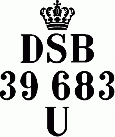

Problemet med kun at skifte et enkelt tal (eller enkelte) er, at størrelsen på tallet kan være meget svært at ramme nøjagtig. Jeg vil derfor anbefale, at du skifter hele nummeret ud i stedet. Det næste "problem" er så at finde den rigtige skrifttype som specielt for epoke III materiel kan være vanskeligt. Computere var jo ikke så udbredt dengang Wink
Jeg har lige for nyligt lavet nye numre til Hobbytrades sukkervogne - litra U, og det kom da til at ligne meget godt Smile

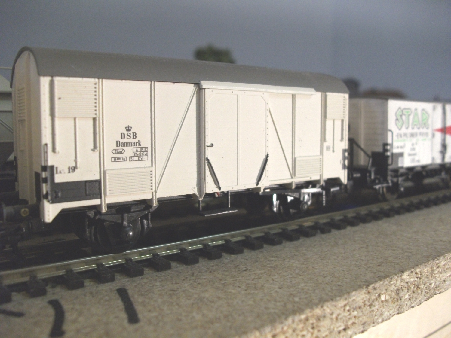

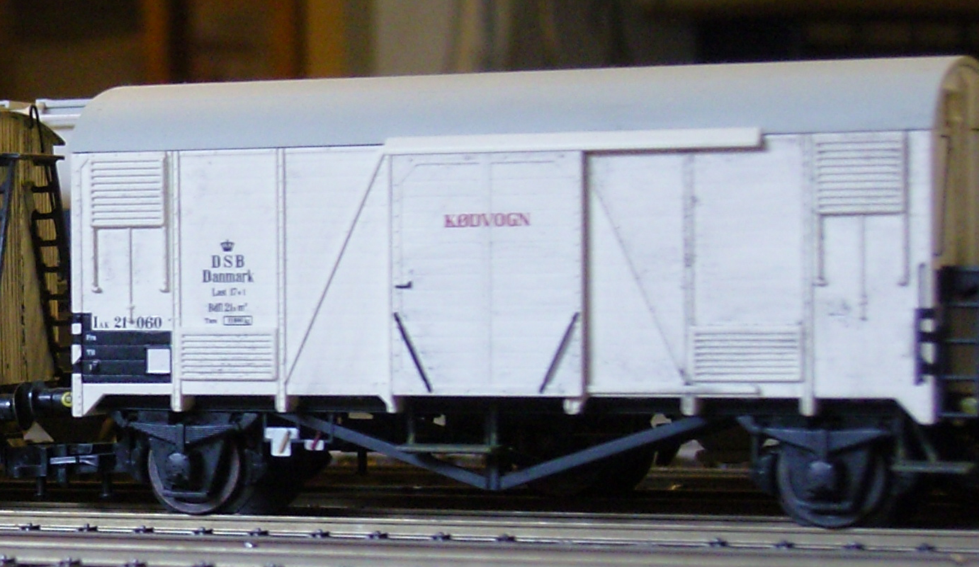

henning / h087
vedhæfter et par foto af dekalpåsatte vogne, - desværre ikke så gode
DQ + DO + HHJ ISF 348
FS F + HHJ Isf 348
DSB IAK 21 060

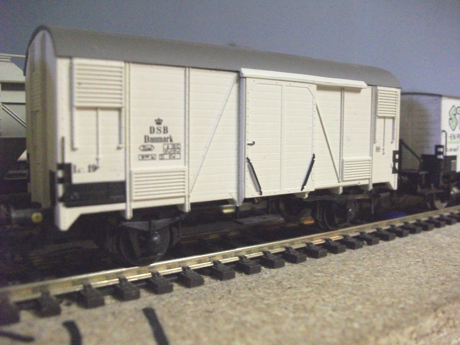

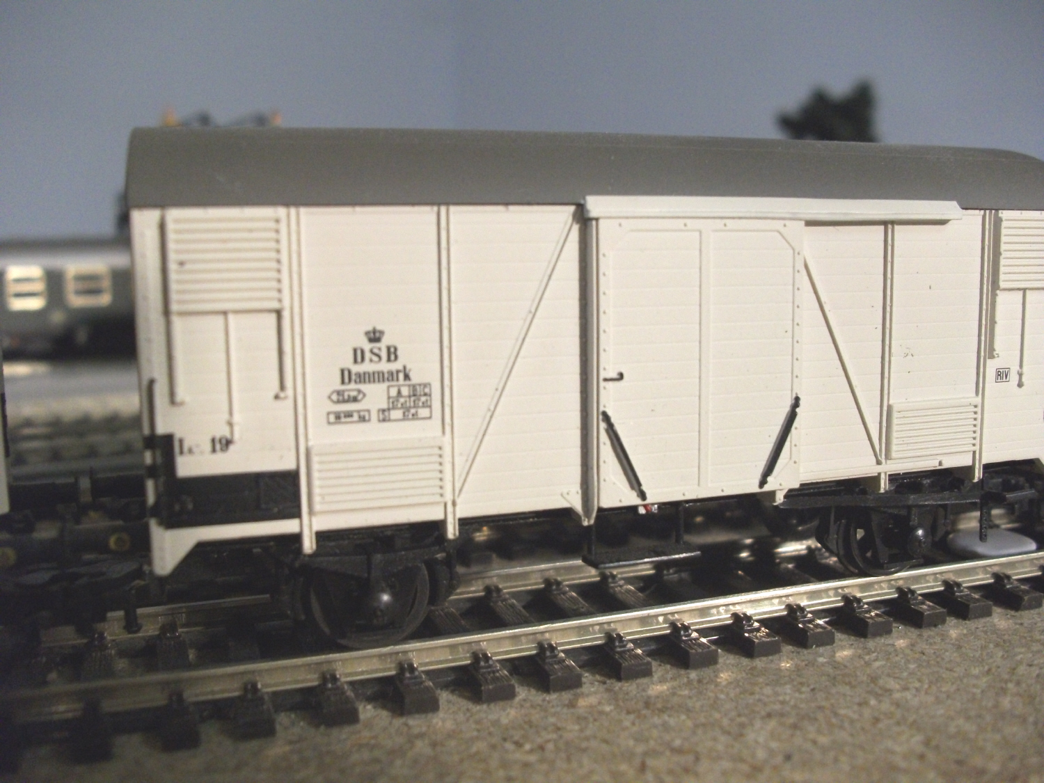

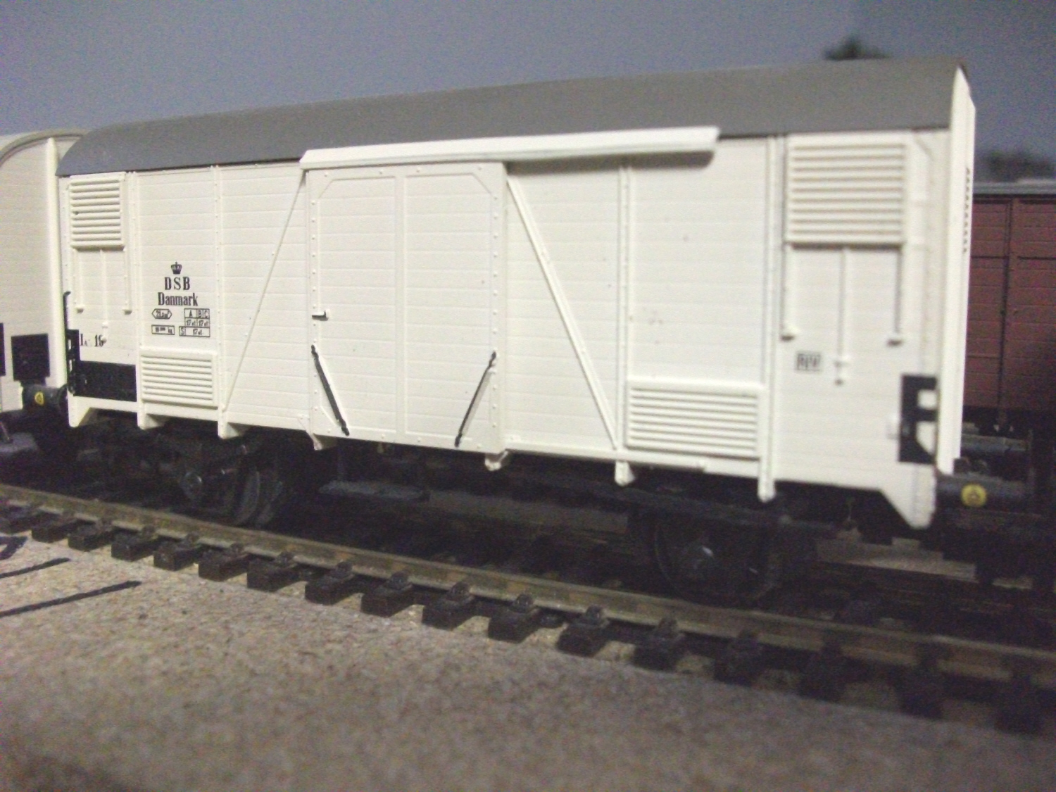

hej til alle i denne tråd
jeg lovede for et stykke tid siden at jeg ville vise resultatet efter fjernelse af decal
jeg har nu langt om længe kommet lidt i gang - så er er vedhæftet nogle foto af en heljan vogn IAL 19 131 - 500 ( 6m aks ) der er ombygget til en IA 19 001 - 130 ( 4,5m aks ) der er brugt to ( 2 ) metoder ; L i litra har jeg fjernet ganske forsigtigt med kniv og de tre ( 3 ) sidste tal ved at prikke i cifferne med en nål - derefter penslet med micro sol ( jvnf tidligere indlæg - foriøvrigt bekræftet ved en samtale med Søren Monies i Køge ) derefter forsigtigt meget meget forsigtigt skrabet med kniv igen.
nu kan I selv bedømme resultatet, men husk på at hver mand og/eller Quine har sin måde og metode - det vil altid kræve forsøg og øvelse. Desuden er det meget forskelligt fra fabrikat til fabrikat, så hvad der gælder for det ene behøver ikke at gælde for det andet
næste gang bliver det så en brun vogn
henning / h087

Når jeg kigger på billedet, er det, på grund af uskarpheden, ganske svært at bedømme kvaliteten af dit arbejde.
Al tekst på vognen synes at fremstå relativt uskarpt, så der skal vist et makroobjektiv til, for at få de små nære detaljer med. Cool
Nogle kameras har vist allerede denne funktion, så du behøver ikke nødvendigvis fare ud i byen og bruge penge på et nyt objektiv.
Venlig Hilsen Willie Garvin
hej Willie
ja det er ikke særlig godt kammera og fotoet er kun 72dpi, har brugt markoen
men prøv at gemme foto på skrivebordet og forstør det op, det jeg selv ser mest efter er om nuancen changerer, den gør det ikke på modellen og når jeg gør som ovenstående er der heller ikke forskel - men jeg ved af erfaring at der sker noget igen når decalen bliver sat på og så gælder det om at få filmen til at falde ind, men det bliver så det næste indlæg, når jeg får tid
med ven lig hilsen
henning / h087
ps hvis du ser godt efter så er der lidt sorte pletter ved IA men her er der kun brugt kniv - så der skal nok også bruges micro sol
