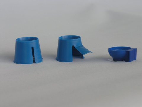

Jeg formoder, at der er en del af jer, der maler jeres modeller; og med mindre I nøjes med at pladre lidt standardfarve på i ny og næ, har I nok også behov for at blande farver - enten for at få en anden kulør, eller måske for at lave en stærkt fortyndet farve til f.eks. patinering.
Men her rammer man så problemet: Hvor man skal blande? Bruger man glas eller andet godt, ender man hurtigt i et rensningsmareridt med voldsomt forbrug af opløsningsmilder. Eller også er man henvist til engangsmaterialer, hvor det kan være ganske svært at finde noget velegnet.
Problemstillingen har irriteret mig i længere tid, indtil jeg en dag kom til at tænke på tandlægen: En hurtig Google og voila - det hedder en dappendish! Pragtfuldt navn. Laughing out loud
Hos Zenith Dental fandt jeg nedenstående, der er perfekte til formålet. Det kan være svært at se på billedet, men skålene er lidt over 2 cm. i diameter, så de har den helt rigtige størrelse.
Den store skål koster kun 16,9 øre stykket ved 1.000 stk. - incl. moms. Den har man da råd til at smide væk efter brug.
Den lille med hængehank og dobbeltklæbende tape er noget dyrere, 42,4 øre pr. stk. Men den er ret perfekt, når man f.eks. skal male på anlægget - her kan man jo sjældent få hænder nok, og så reducerer det også risikoen for at vælte malingen.
Læg her til, at leveringen kun kostede 37 kr. - ja, så kan de ikke anbefales varmt nok. Wink

Render malingen ikke ud af de der riller i siden? Ellers er det kun et par dråber der kan være i bunden Smile
Rillerne er under "skålen", så der løber naturligvis ikke maling ud. Selve skålen kan i alt tage omkring 2 ml.
Ahh nu kan jeg se det Laughing out loud troede de stod på hovedet på billedet *doh*
