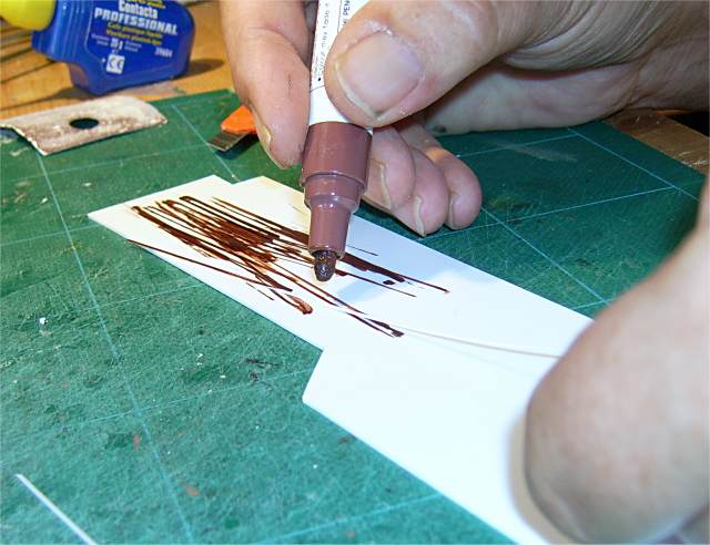

Billede 17: På et skib har man maghonilister. Her forberedes listerne med maghonifarve på "tube".

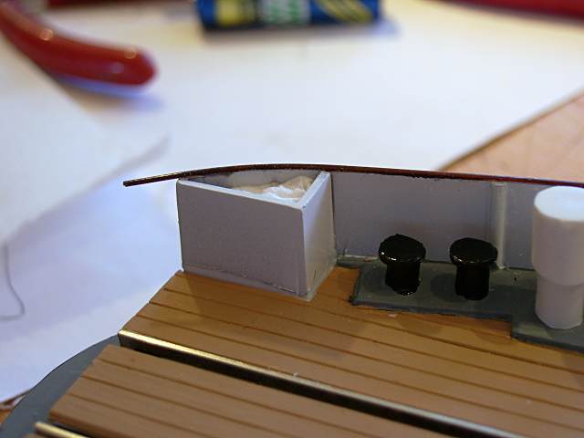

Billede 18: Og her er de under montering. Grunden til denne fremgangsmåde er at det er meget svært at male listerne uden afdækning når de er monteret. Jeg benytter iøvrigt en xylol-baseret pen da det indfarver bedre og afskalliner undgås.

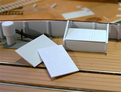

Billede 19: Tovkasserne er på plads på dækket og der skal sættes låg på. Der er en kasse i hver ende og den ene skal kunne åbnes for at få adgang til ledningerne.

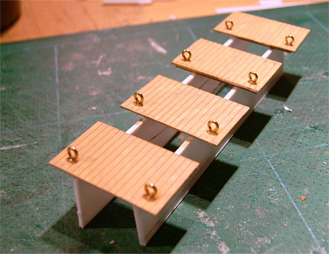

Billede 20: Her er lågene malede og der er sat øjer i så man kan løfte dem op.

Hvalpsund II - 19
Hvalpsund II - 20

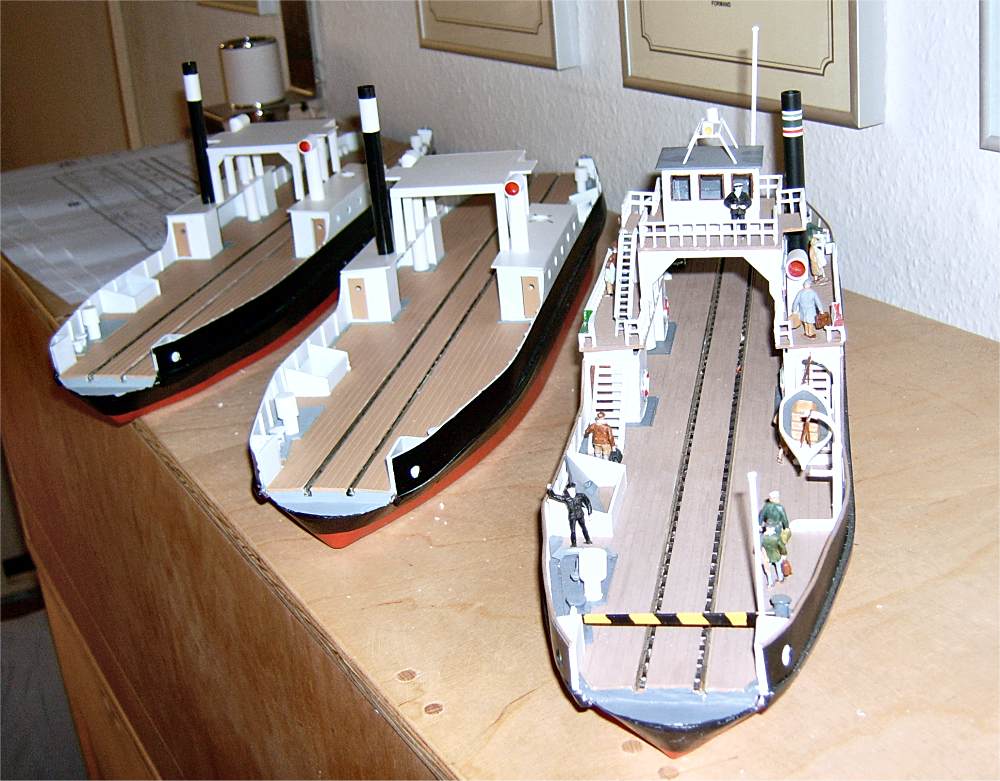

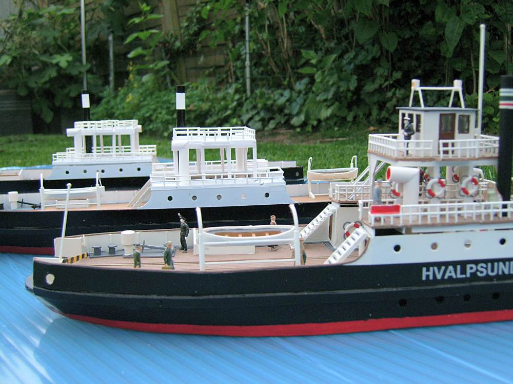

Så, som lovet, fik jeg taget et par billeder af "flåden" i dens nuværende status.
Som det ses er arbejdet på overbygningen godt igang. På vogndækket mangler nu kun redningskranse og bommene, så de afventer min "decalpushers" hjemkomst fra ferien. Sidste del bliver en matlakering af hele færgen.
Overbygning (minus styrehus som først bliver anbragt til allersidst) nærmer sig også færdiggørelse. I dag er der blevet indbygget lanterner i rælingen og den er snart klar til at gå til lakering. Plankedækket lægges først, i færdigmalet stand, når overdelen er færdigmalet.

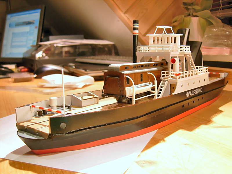

Her er iøvrigt status som det ser ud netop nu (d. 2. august kl. 00.23)

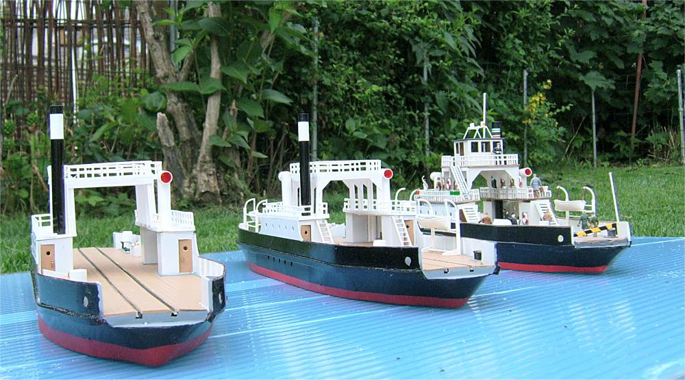

Stabelafløbning i det lille værft.
Der er ikke noget som en regnvejrssøndag til at få færdiggjort ens projekter.

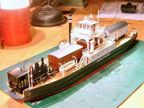

Så lykkedes det endelig at kommen i mål med begge "Hvalpsund" færger og jeg har kreeret en lille stemningsserie i den anledning. Til formålet indkaldte jeg en Tigerlil, der i dagens anledning fik lov at køre inde på færgen ( :!: ) og en Qrv, Hj og en Ie, kort sagt en mulig oprangering. Dertil en række figurer for at give liv.
Hvalpsund vil inden for de nærmeste dage blive overdraget til sin nye ejer.

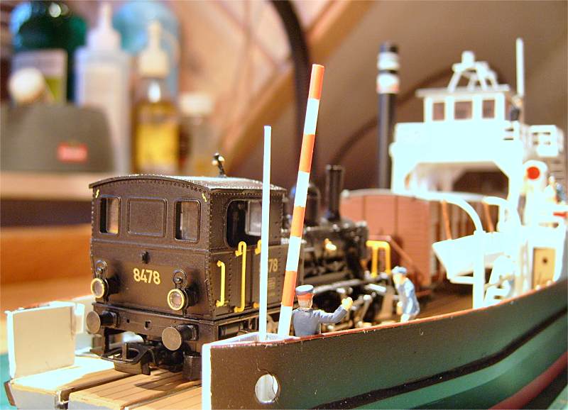

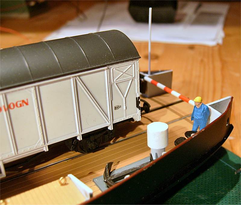

Billede 24: Rangering på færgen. Fin strøm på hele vogndækket. Uden lokomotiv kan der presses 4 godsvogne ind.

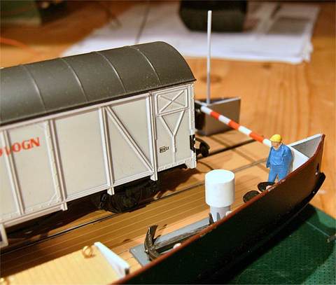

Billede 25: Med alle disse godsvogne skal man holde nøje øje med ikke at komme for langt. Gad vide hvad man kan stille op med hænderne i lommen?

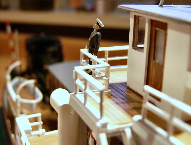

Billede 26: Den stolte kaptajn holder øje med vejret. "Vi kommer til at sejle med megen last i dag".

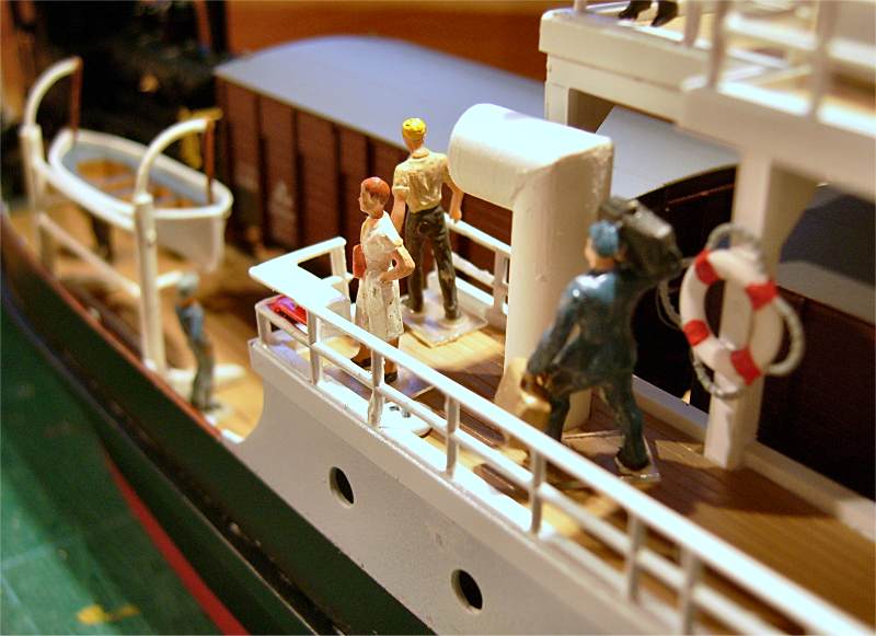

Billede 27: Passagererne holder øje med aktiviteten på vogndækket.
Billede 28: Rangermesteren giver signal. "Her til og ikke længere", mens matrosen er klar til at fastsurre vognene.
