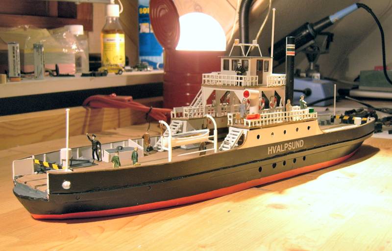

Jeg har bygget flere færger og bygger da gerne en til, specielt hvis det er i Hvalpsund-størrelsen.

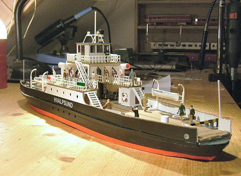

Dan måler 78 x 15 cm. Helt ærligt gider jeg næsten ikke bygge den færge igen for jeg synes den er uinteressant. Og den tager langt flere timer så den den bliver væsentligt dyrere.
Hvalpsund er 46 cm lang. (taget på lommeregneren). Jeg kan tage de nøjagtige mål i morgen. Den er meget sjov at bygge så det er ok.
Morsø har jeg ikke byggetegningerne til så den kan jeg ikke lave. Men ud fra billeder jeg har kigget på her til aften så ligner den meget Hvalpsund og er ca. lige så stor. Så hvis det er en øfærge du er ude efter så er det vel hip som hap.

Så vælger jeg hvalpsund som på billedet

Så fik jeg de rigtige mål på Hvalpsund. Længden er 46,5 cm og bredden er 10,0 cm.
Hvordan vil du have færgen? Malet eller umalet? Hvilken type spor i dækket (2- eller 3-leder)?
Tiden, tjae. Jeg skal lige have fundet mine arbejdstegninger frem og have undersøgt om jeg har tilstrækkelig plasticcard i den tykkelse jeg skal bruge, men.... Et sted mellem 4 og 6 uger.

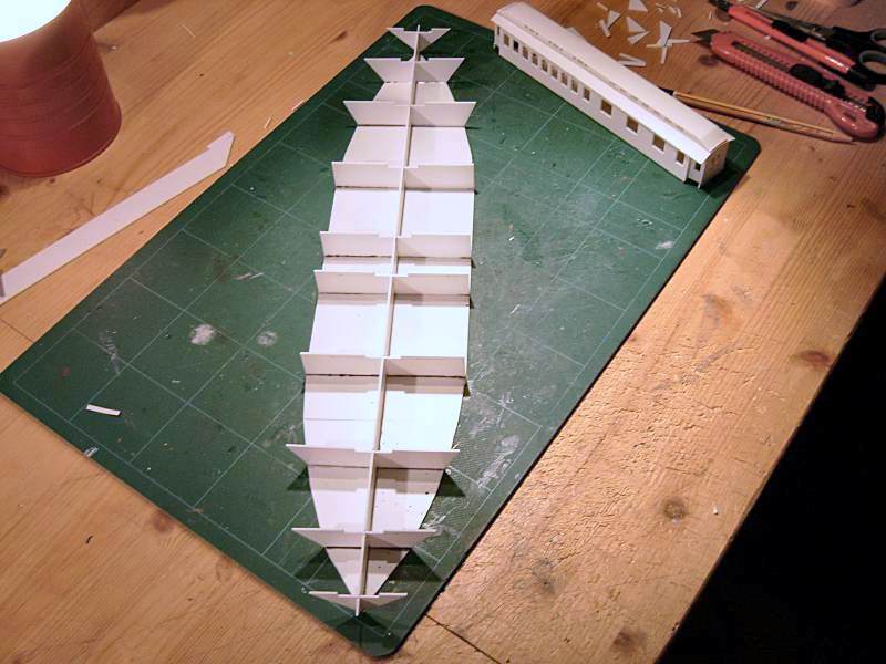

Så er der nyt.
Man skal jo starte fra bunden og så ender man som.... , nåeh nej.
Men under alle omstændigheder så er kølen blevet lagt du får et par billeder som lovet.

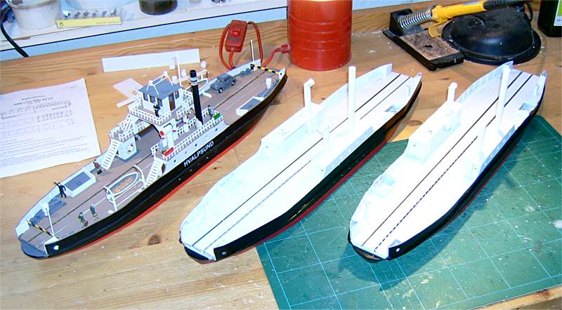

Og hvad er det så for en anden spændende model, vi kan se bag færgen?
tybalt
It-projektleder
Indlæg: 999
Det er en jeg bygger på når færgen skal tørre!
Nej, det er den "berømte" Az 375, den eneste danske jernbanevogn med militærhistorie, omend det set fra dansk side var lidet flatterende.
Vognen blev i 1943 indforskrevet af den tyske besættelsesmagt og ombygget til kommandovogn for general von Hanneken, der brugte den til at lade sig transportere rundt i Danmark og inspicere befæstninger.
Jeg bygger den i krigsudgaven, dvs. med generalens privatkupé og konferencelokale. Lige nu står den og venter på nogle berlinerboogier som jeg selvfølgelig [u]ikke[/u] havde på lager.

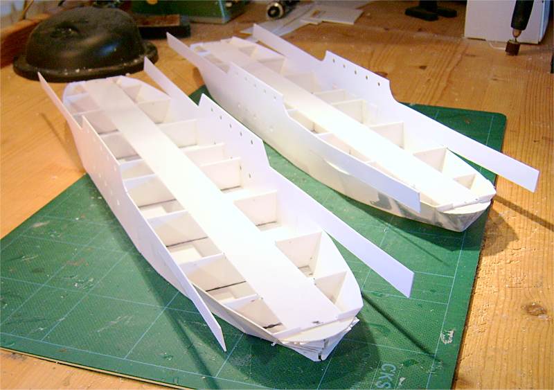

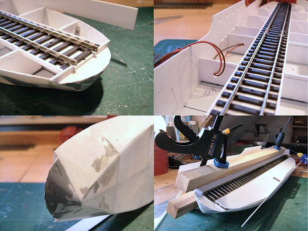

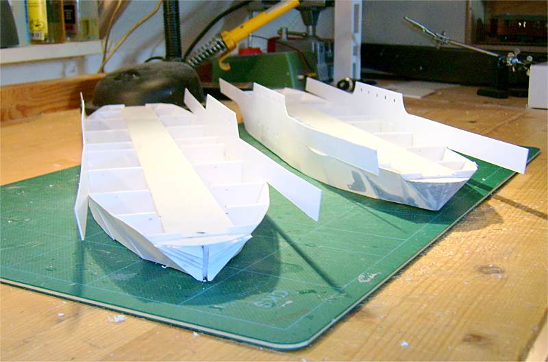

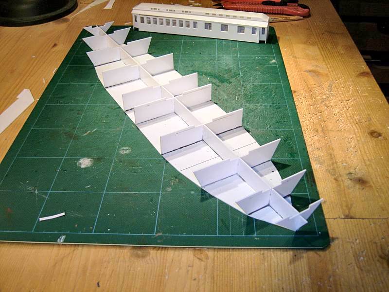

Hej Poul
Næh, det var den nemme del af det.
Nu kommer det allermest besværlige, nemlig at tilpasse siderne og fastgøre dem på spanterne. Sagen er nemlig den at vandlinien ikke er vandret, nemlig sådan at forstå at siderne skal følge bunden (vandlinien) samtidig med at skibssiden går fra lodret til ca. 45 grader ved stævn og hæk.
Udfordringen her er at man skal arbejde med et 2-dimensionalt materiale (plasticcard) og få det til at passe i 3 dimensioner.
Så når jeg poster de næste billeder, SÅ er det værste overstået.

Indlæg: 999
Søsyge blev vi ikke men det var alligevel nær gået galt, mere om det senere.
Men så er det værste overstået. Ikke rent tidsmæssigt men så udfordringsmæssigt. Siderne er udskåret og (med besvær) fastgjort på spanterne. Da bov og hæk ikke kan laves ved indbukning af siderne så er de i øjeblikket ved at blive bygget op som en massiv klods af plasticcard - det tager lidt tid men giver en bedre model senere.
Slutudformningen af bov og hæk sker med plasticspartelmasse ligesom reperation af mindre skærespalter.
Den største overraskelse på nuværende tidspunkt er at færgen er blevet til 2 :!:
Der skete det at jeg lavede en grov fejl ved fastgørelsen af siderne på spanterne idet jeg glemte at udskære en række lodrette snit der skulle optage vinkeldrejningen hen mod enderne. Jeg opdagede det først da jeg skulle fiksere mod de yderste 2 spanter og fik umådeligt svært ved det. Når man så gør det alligevel så har modellen en kedelig tendens til at vride sig så enderne løftes så jeg tog en hurtig beslutning og lagde kølen til "Hvalpsund III"
Den er så lavet korrekt og opfører sig som foventet men mens den tørrede samlede jeg videre på den første. Det viser sig at jeg, med lidt hokuspokus, alligevel kan få et brugbart resultat ud af det så jeg har besluttet at fortsætte byggeriet med begge færger sideløbende - i hvert fald indtil lakeringen, så må vi se videre derfra.
Så status er at alt skrider planmæssigt frem. Det næste der sker efter færdigspartlingen er at sporet anbringes og rådækket monteres.
De næste billeder kommer først der.

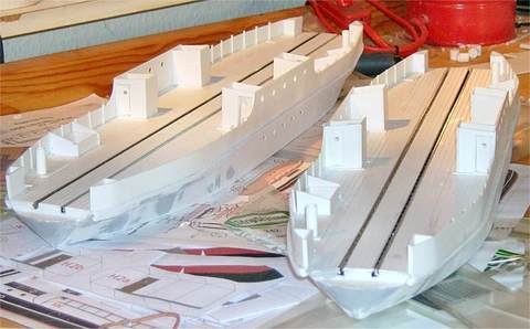

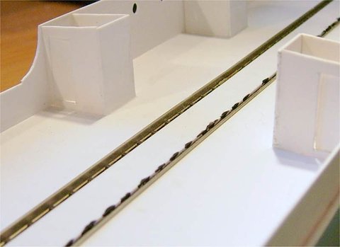

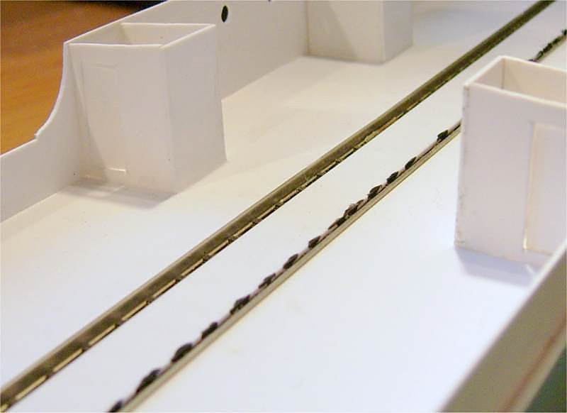

Så er der lidt status fra byggefronten.
Sporet er blevet lagt i et leje i spanterne, tilpasset i højden så dækket kommer til at passe. Derefter er der trukket ledninger igennem skroget så det også er muligt at køre ombord - praktisk! Iøvrigt ender ledningerne i en kasse til tovværk som kommer til at stå på dækket, så kan du selv bestemme om den skal være fortøjet eller til søs.
Inden påsætning af dækket er første spartling foretaget og der er lavet en grov afretning. Når siderne er fikseret så spartles og slibes der færdigt.
Endelig er den første dæksmontage påbegyndt, her på Hvalpsund II. For at få limen til af nappe overalt har jeg til lejligheden opfundet dette "Storm P" apparat - men det virker.
Så alt skrider planmæssigt frem.

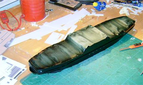

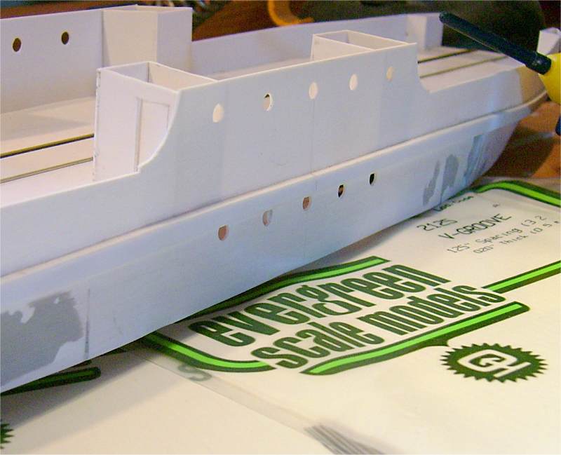

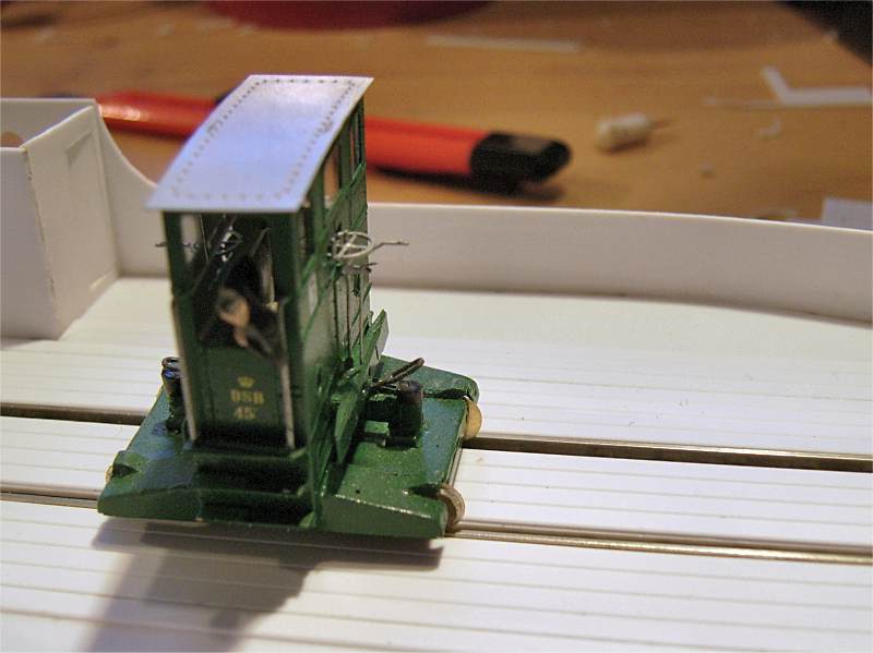

Her er seneste update fra "værftet"
Som nævnt var jeg bortrejst i weekenden så arbejdet stod stille. Men efter hjemkomsten og på trods af den trykkende varme er det dog lykkedes at lave lidt.
Først og fremmest er dæksplanet gjort færdigt, dvs. at der er lagt et midterstykke ind i sporet der nu er forsænket. For at det ikke skal se fuldstændig tåbeligt ud er det nødvendigt at male bunden mellem svellerne sort da det helst skal fremstå som en nedlagt skinne. Man kunne have brugt en sporvognsskinne i stedet men da de ikke lige hænger på træerne så fungerer dette fint. (billede 6)
Men en glat plastikoverflade duer ikke som dæk så turen gik ned i gemmerne efter et par pakker Evergreen V-groove 2125 der skal limes ovenpå og senere illudere et plankedæk (billede 7). Her ses det også at dækshusene er monteret.
Og med de første planker lagt er det tid til en lille testtur. Fordi jeg i flere lag arbejder mig op mod skinneoverkanten (der helst skal være i niveau med dækket) så er det altid spændende om jeg har ramt den rigtige højde. Hvis skinnen ligger for lavt så giver det problemer med strømoptag, idet hjulene bliver løftet væk fra skinnen og hvis den ligger for højt ser det simpelthen bare dumt ud.....
Her agerer min hjemmeloddede Breuer-traktor model (kendt fra en anden tråd her på sporskiftet) og turen forløb perfekt med kryds og slange (billede 9)
Det var alt for i dag, der er stadig meget dæk at lægge før jeg kan fortsætte med indretningen af dæksplanet.
Hvis nogen skulle have spørgsmål til fremgangsmåder mv. så skriv bare.

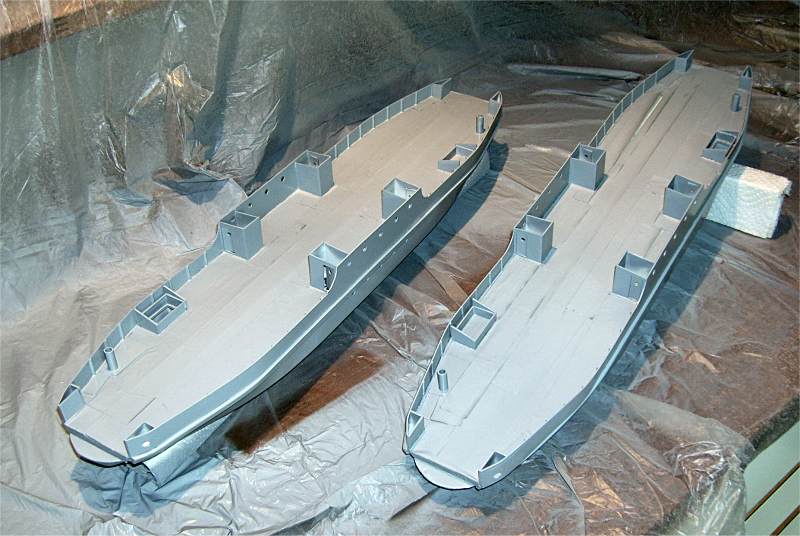

tybalt
It-projektleder
Indlæg: 999

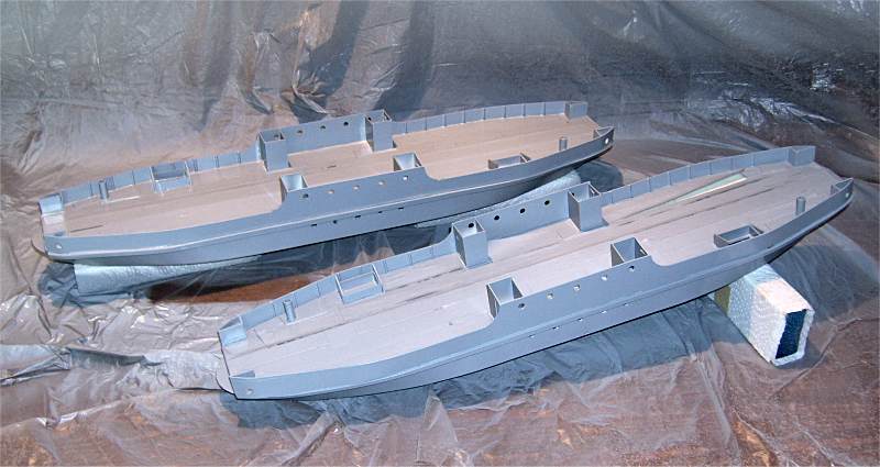

Så er det lige før at flåden afsejler til første omgang maling - det kommer til at ske her i weekenden.
Siden sidst er dæksplankerne lagt færdig, der er monteret et antal fittings og opspartlingen er færdiggjort. Det der mangler er et par enkelt fittings samt en grundig afslibning samt afmaskning så færgerne kan få den første af ialt 4 planlagte gang spraymaling, grå grunder først, dernæst hvid, så en afdækning før den røde og tilsidst sort til skibssiden. inden da skal hele dækket tapes til for det er nødvendigt at penselmale det.
Det er åbenlyst at færgens overbygning ikke er der endnu, ja den er slet ikke påbegyndt. Grunden til det er at det bliver en selvstændig, aftagelig del som skal tilpasses individuelt på hver færge (lidt forskelle mellem dem er der grundet små unøjagtigheder). Men når først lakeringen er påbegyndt så er det samtidig slut med at bygge (stort set) videre, derfor skal modellerne være så "klar" som overhovedet muligt.
Men et enkelt billede med status skal I have. Det begynder at ligne en færge.
Næste gang jeg tager billeder er modellen lakeret.

tybalt
It-projektleder
Indlæg: 999
Jamen selvfølgelig kan du da det.
Jeg havde egentlig ikke planlagt at tage billeder midt i lakeringsforløbet for jeg synes ikke at der er ret meget at se på. Men selvfølgelig kan man da have en anden opfattelse og om ikke andet får du samlet en glimrende billededokumentation for din færge.
Som tidligere skrevet har færgerne fået grå grundmaling overalt, undtagen på vogndækket som er afmasket med tape. Det skal males i hånden senere. Grunden til at jeg gør det på den måde er at jeg for det første sikrer bedre vedhæftning af de næste lakeringer og dels at jeg har et ensartet udgangspunkt for farverne. Der er meget stor forskel på f.eks. en gul der er lakeret på hvid plasticcard eller på en mørkegrå vognkasse fra Piko.
Nå, snak snak snak, her er dine billeder:
(PS. det er din til venstre)

tybalt
It-projektleder
Indlæg: 999
Der har været stille længe men det er ikke fordi der ikke er sket noget.
Som nævnt i forrige indlæg gik modellerne til maleren og fik en grå grunder.
Dernæst blev der spryet hvidt, så afdækning, så rødt, mere afdækning og til sidst sort.
På billedet ses den færdiglakerede færge før afmaskningen blev taget af - jo den er god nok, det er en færge. :!:
Næste punkt bliver håndmaling af vogndæk med alle fittings og der er man nødt til at sørge for at alt der skal limes er færdiggjort før maling. Derfor (som det ses på billedet) har jeg været nødt til at lave taget på dækshusene. Skorsten og udluftning går nemlig ned gennem gulvet og rammer nogle (styre) rør som limes fast på dækket. Så nu står det og tørrer før jeg kaster mig over ankre, pullerter, davider, redningsbåde og alt det andet som skal stå på dækket.
Men alt forløber planmæssigt og det er snart en hel lille flåde.....
