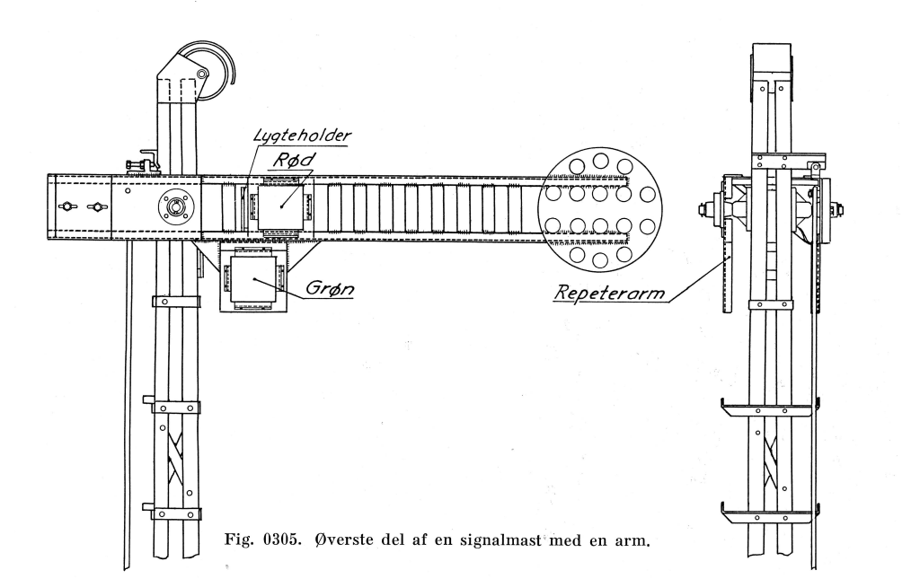

Hvad er det for en indretning, der sidder på toppen af masten? Den mindes jeg ikke at have set før på DSB-signaler?
DSB's gittermast til brug for armsignaler, havde en lignende indretning i toppen, som blev benyttet til at hejse olielampe op og ned med. Efter indførslen af elektrisk belysning i armsignalerne blev anordningen ikke mere benyttet.

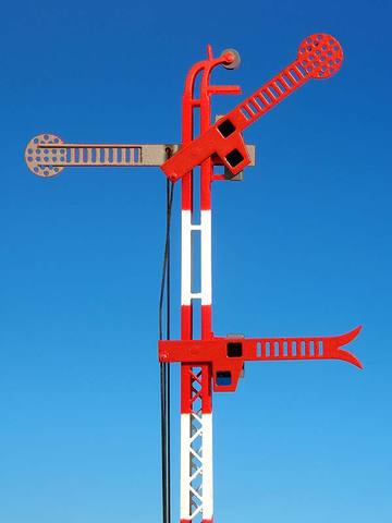

Vingesignalerne der bliver henvist til, både fra Freja Modeller og fra Real Model, er helt uden elektronik, men det fremgår også. Det er desuden byggesæt, så man skal være indstillet på noget loddearbejde, men det kan der også være en spændende udfordring i
Udmiddelbart vil jeg tro der er mere loddearbejde med dem end med Togdillens signaler.
Se vedhæftede tegning af en DSB mast.
/Henrik

Fin tegning! Hvis man kører epoke III, kan man jo så bare fjerne indretningen og sætte en hat på i stedet.
Og godt, at jeg ikke huskede forkert, olielamper er trods alt før min tid!
