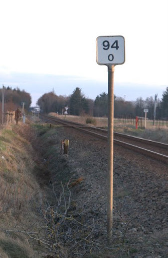

Nu er de første par meter kurve forsynet med justerpæle.

"Mads" skrev:
I hvilken tidsperiode blev disse justerpæle brugt ???mvh Mads
Tja. jeg ved ikke hvornår man startede med at bruge dem, men her er et billede fra idag. Den gule farve fik de da der blev fornyet ballast i efteråret 2009.
Justerpælene i model har fået en ny side.
Km-skiltet som ses på sidste billede, ligger tidligst fra epoke V, vil jeg tro. Men et meget karakteristisk indslag hos banerne af i dag. Før var der naturligvis km-sten. Kan det passe at de var hvide med røde tal, så vidt jeg lige husker det?
Justerpælene giver lige prikken over i-et. God ide at anvende Z-spor som foreslået. Der blev naturligvis brugt gamle kasserede skinner til formålet.
Ja, det var de, og er det stadig da de jo altså ikke helt er forsvundet endnu, men gør det sikkert indenfor en årrække.
