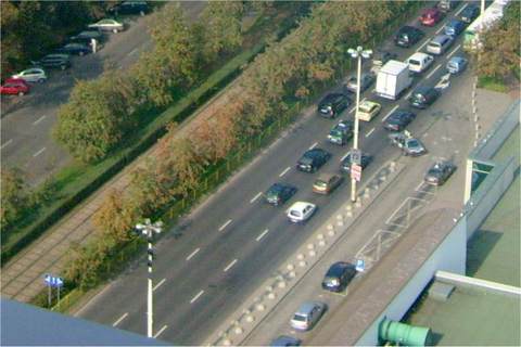

Jeg finder det vigtigt ikke blot at ramme den rigtige farve, når vi snakke asfalt, men også søge at undgå at hele overfladen bliver ensfarvet.
Hvis vi kigger på virkeligheden så vil trafik uundgåeligt afsætte spor i form af mørkere striber på langs af vejbanen. Sådanne striber kan let airbrushes på i form af en let mørkere nuance og giver liv til sceneriet.
Prøv at se dette billede (er farvekorrigeret og farverne kan bruges direkte til asfaltvej)
Husk de lyse kanter.
asfaltstriber

Jeg er helt enig med Henk: det vigtigste er at undgå et ensartet udseende. Prøv blot at køre en tur i dagslys på en alm. dansk vej! Desuden spiller den valgte epoke også en smule ind, da der så vidt jeg er informeret, i de tidlige asfaltdage var mere tjære i asfalten, dvs. den dermed havde et mørkere skær.
Ellers er Fallers vejfarver udmærkede som grundblanding.
I stedet for at bruge airbrush, kan slidmærker på vejen let laves med en blød, sort blyant. Og et viskelæder til at tvære det hele lidt ud igen. Husk at også vejstriber, fodgængerfelter osv. slides af trafikken, så vent med patineringen til vejen ellers er helt færdiganlagt.
