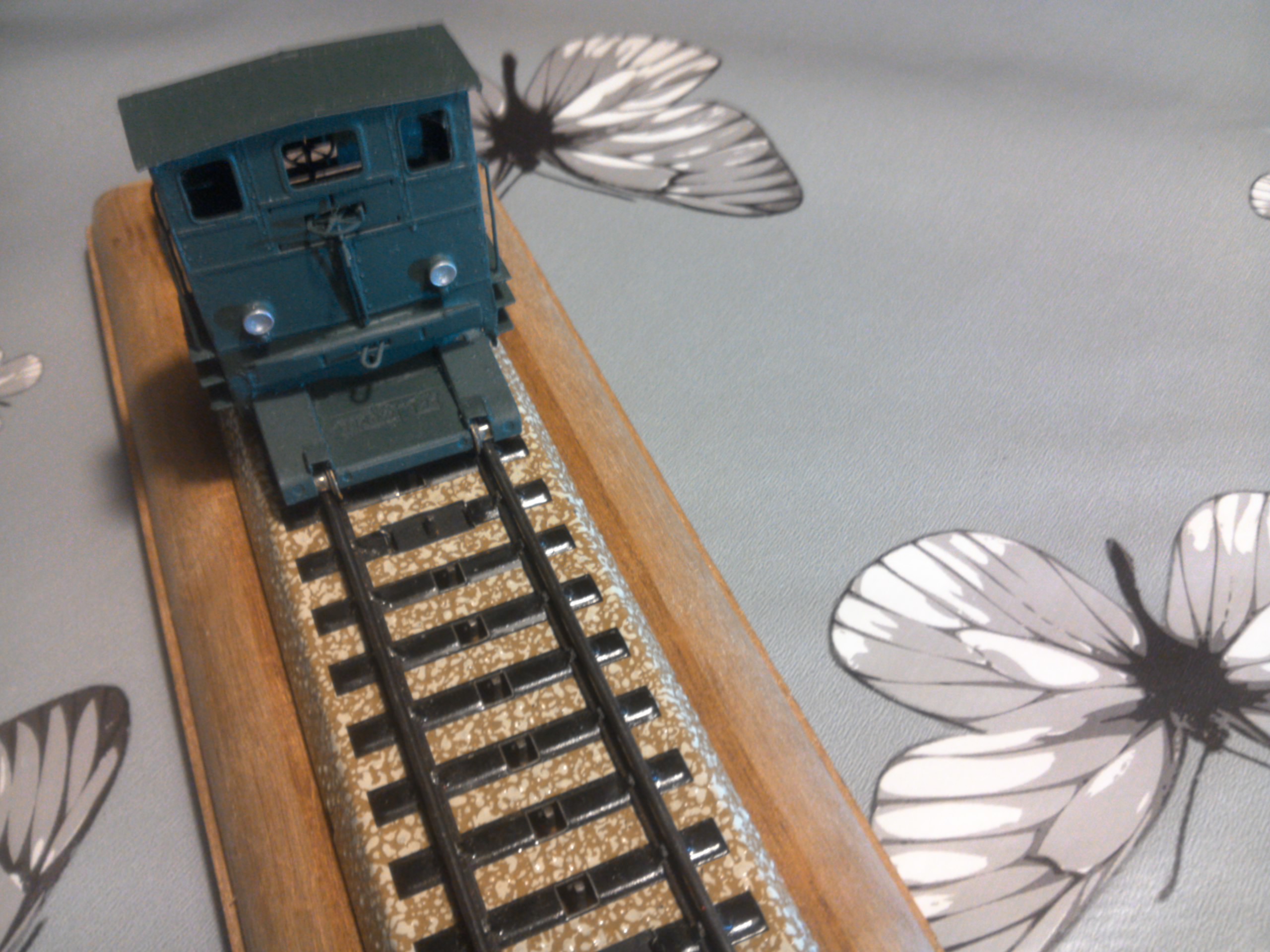

MM.Andersen
Tekniker (Auto)
Nordsjælland
Indlæg: 405
 Så fik jeg smedet min udgave af traktoren sammen og i den forbindelse kan jeg kun opfordre til at hvis du har et sæt liggende, så er temperaturen udenfor nu af en sådan beskaffenhed at det med fordel findes frem og loddes sammen, i den forbindelse har jeg et par fif som kan være gode at have med i betragtning. Inden man går igang med at lodde kan det være en god ide at rense sættet af med meget fint sandpapir eller ståluld, bunden i førerhuset kan som tidlligere omtalt bruges til at få det i vinkel pas på ikke at bukke dørsiderne for meget frem og tilbage for så knækker de af, husk at bruge loddevand eller fedt, der kan prøveloddes på messing rammen uden om sættet til det sidder i skabet husk  man kan få loddetin med forskelligt smeltepunkt samt kolber med justebar varme, prøv dig evt. frem, lygter kan købes fra forskellige leverandører dem jeg har brugt er fra wiking og er limet på med sekundlim.
vh Andersen
