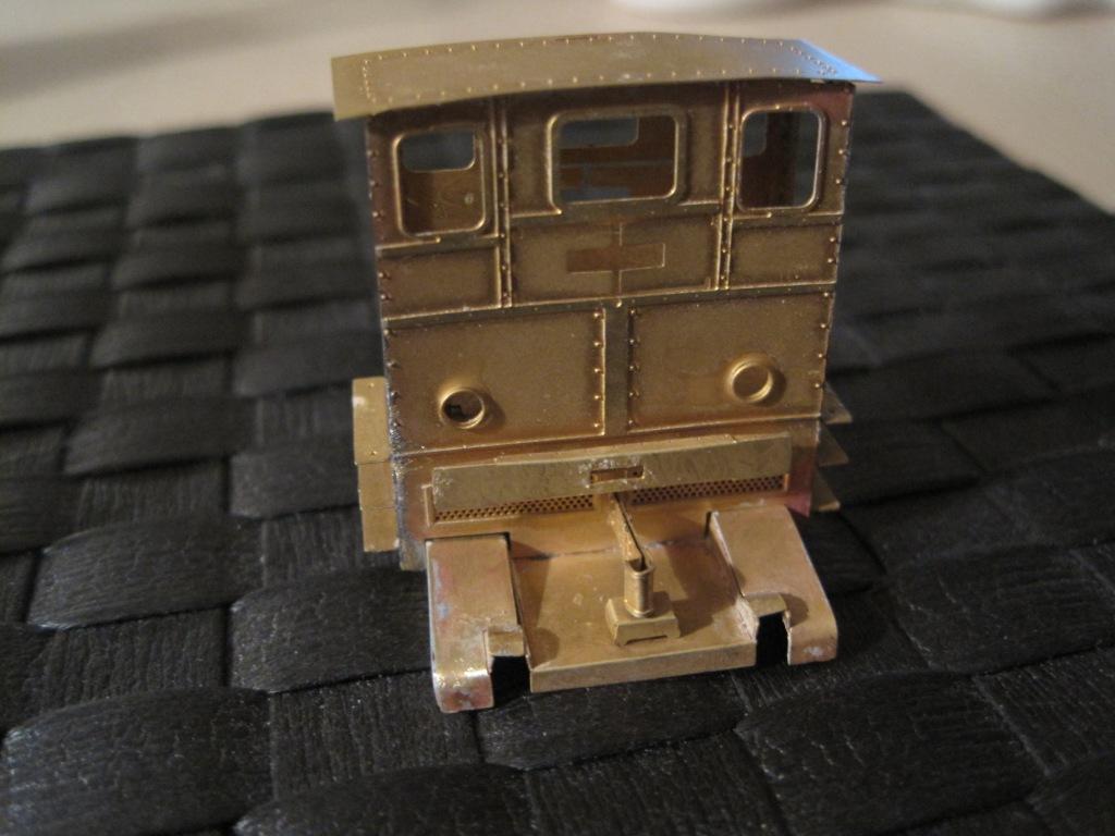

Hejsa venner.
Jeg skal til Tjekkiet her snart, har set de har byggesæt til Breuer traktoren.
Jeg ved godt den kommer fra Rivarossi, men her er en billig mulighed for en stand model, måske skubbet af en vogn med motor i ligesom Tikøb Traktor 57, Olsen Banden Traktoren.
Det er et messing byggesæt til en rimelig pris, ca. 150 kr.
Se billederne, tænker nok og tage et med hjem og prøve at bygge det.
Hvis interesse så kunne jeg måske bygge flere.

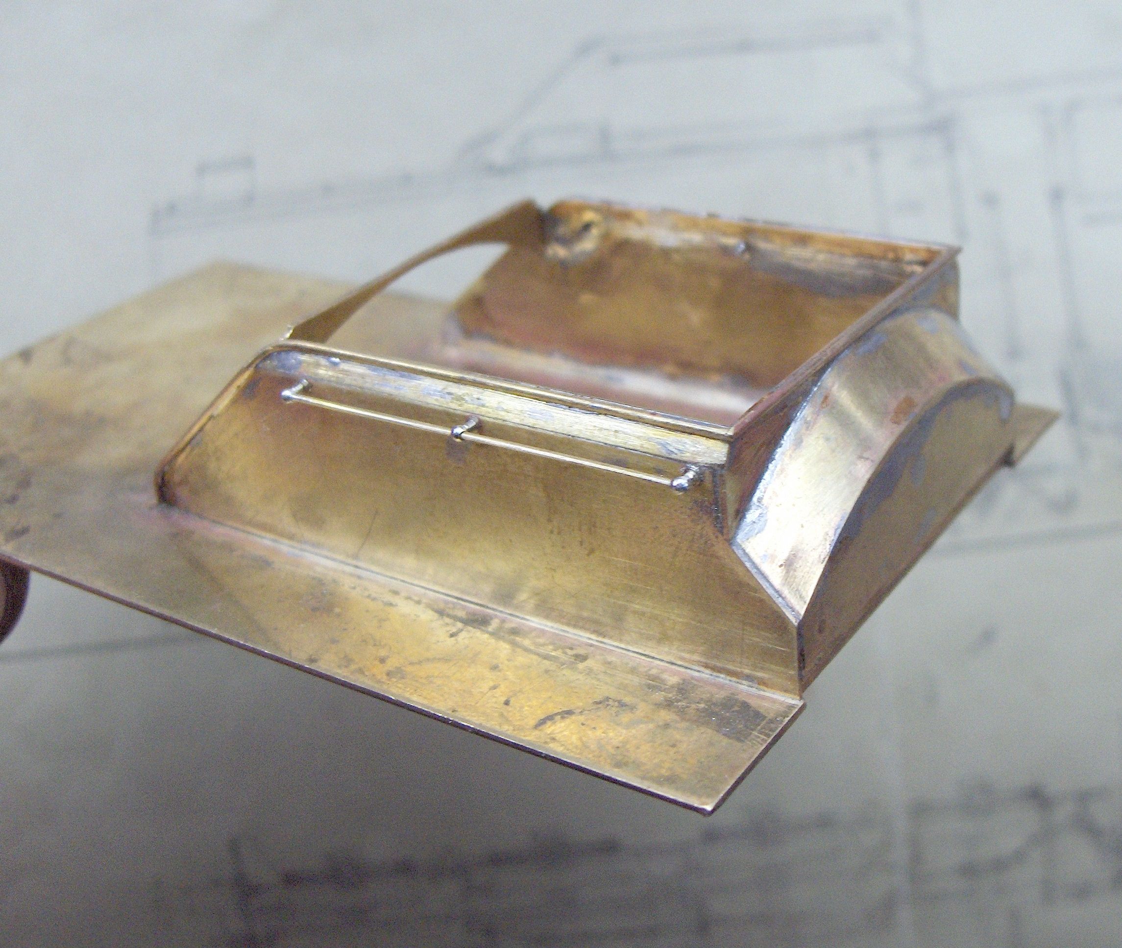

Billedet viser dækplade til H2-tender i spor0 af 1mm og 0,5mm messingplade. De lodrette plader er loddet på som beskrevet.
Mvh Jesper

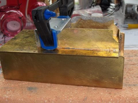

På billedet er vist den opstilling jeg brugte til at lodde siderne på kulkassen på tenderen, ved gaslodning. Og fordi gassen hurtig varmer emnet op, kunne det loddes ad to omgange, forende først og bagende efter klemmen var fjernet, så plast-klemmen ikke blev ødelagt. Emnerne er fortinnet på forhånd som beskrevet, så der skulle bare laves en god opstilling og varmes hurtig op. Tinnet fandt selv sammen under opvarmning, men kniber det lidt kan man hjælpe det med en skive tin skåret med en skalpel. Mere skal der ikke til. Husk iøvrigt hvis det er muligt at varme mest på den største emne. Har du flere ting på et emne, så prøv at komme en tot våd vat på det sted der ikke skal varmes op. Her er det vigtigt at have en god kraftig varmekilde der hurtig kan varme op til tinnet smelter, inden vandet fordamper. Jeg bruger en engangs-sprøjte fra apoteket til at duppe vand på vatten mens der loddes.
Jesper

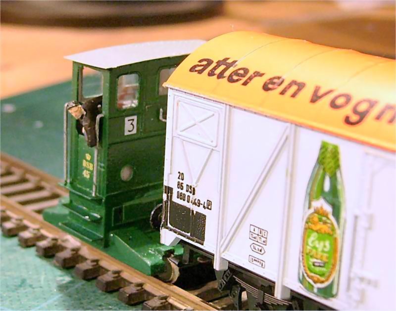

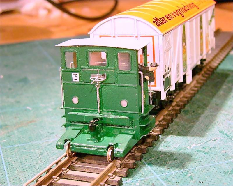

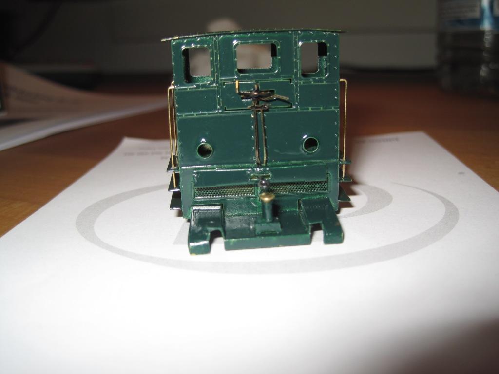

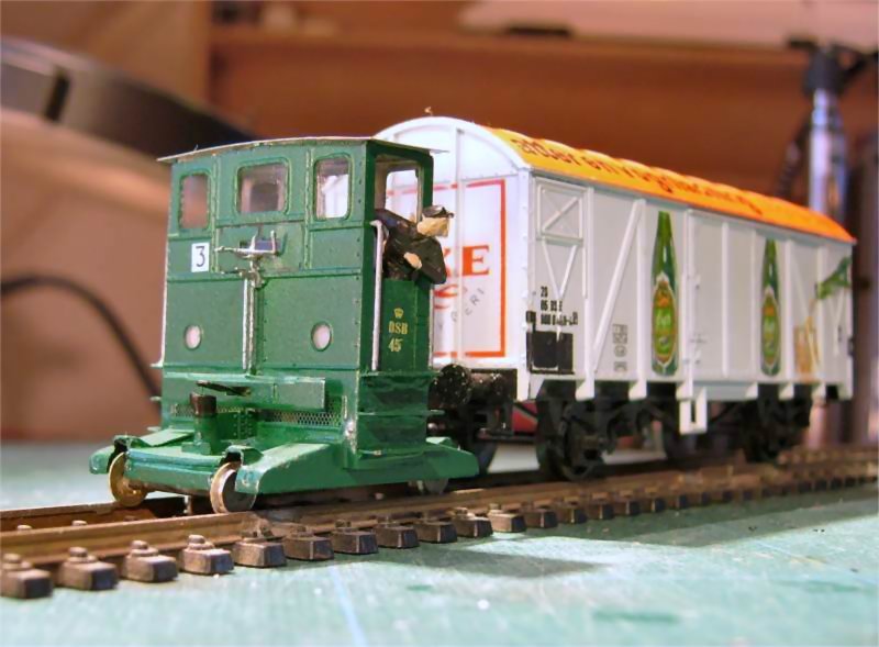

Hurra, endelig en fredelig søndag hvor der blev tid til at pusle med modeller.
Og traktoren er færdig og præsenteres her med stolthed :oops:
Der måtte fluks findes en fornuftig anvendelse for den og hvad kunne være mere fortjent end at hente en enkelt pils og nyde resultatet Wink
Traktoren vil nu indtage en fremtrædende plads på et stilfærdigt rangerspor.
breuer07
breuer08
breuer09

Det resultat behøver du ikke rødme over, det er rigtig flot... Tillykke med det flotte resultat !
Og jo, det er velfortjent at skylle halsen med en kølig pils...
Mvh Jesper

Imponerende flot lavet Henk. Stor ros herfra!!
Er der ting du har lavet anderledes på byggesættet?

Jeg takker, er egentlig meget godt tilfreds med resultatet selv.
Mht. forskelle i forhold til vejledningen ( Oups ) så er det småting. Del 14 har jeg nævnt tidligere, jeg "glemte" den i første omgang og endte med at lave gulvet i plasticcard på et par fohøjninger. Det kan ikke ses på færdigmodellen.
Men jeg lavede en grov fejl i starten da jeg bukkede bunden "omvendt" således at de bogstaver der er i messingen kom til at vende opad. Og da man ikke kan bukke messingen modsat uden at det hele skilles ad så endte jeg med at lægge et 0.5 mm plasticcard ovenpå (ses tydeligt på foto).
Del 18 blev erstattet af plasticcard og "knoppen" på del 15 blev skåret ud af en plasticstang.
Alle smådele (undtagen 7 + 8 ) er limet med 3 sekunders Skolim fra Togdillen. Den har en god gelkonsistens der er nem at arbejde med. Og det holder.
Ellers er vejledningen fulgt.

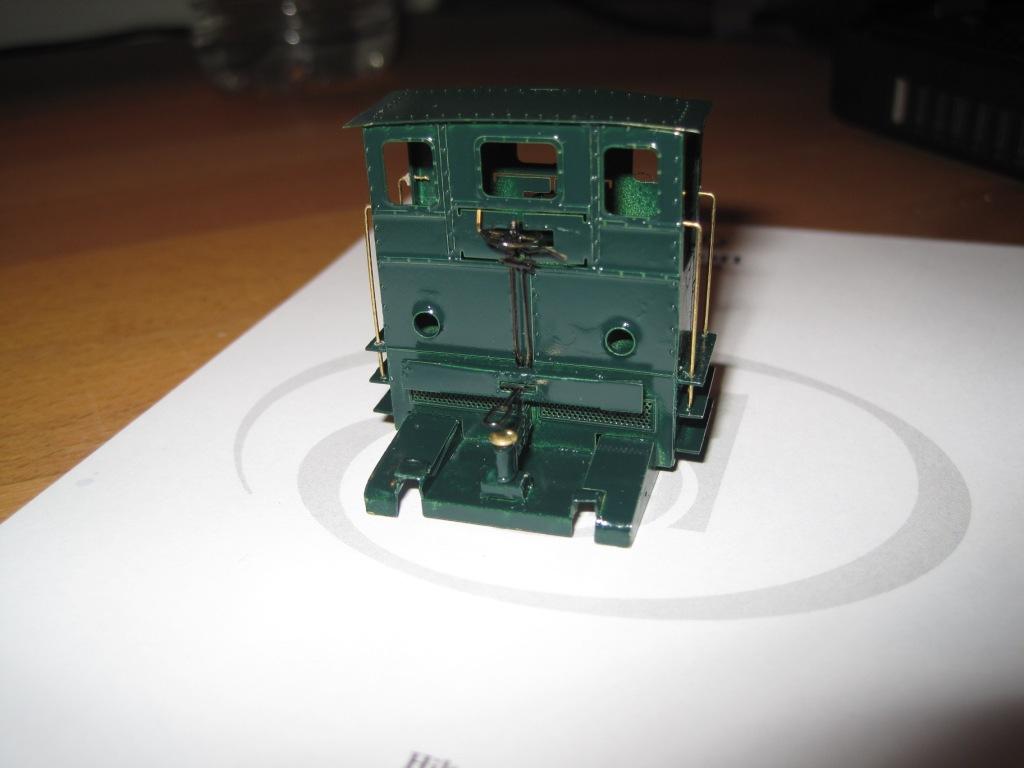

Jeg har snart bygget min første traktor - uha hvor er hjulskærmene svære at få loddet pænt på. Går man træt i det skal man bare bygge huset ovenpå - det går som en leg. Vent med at lodde huset fast før de andre dele er på plads.
Jeg tror til gengæld jeg har fået underdelen bygget med ydersiden indad ... Sad Til gengæld slipper jeg for at have modelbyggerens signatur stående. Hvordan forholder I Jer til den del?

Hej Martin
Ja naturligvis kan du få lidt hjælp.
Før du monterer del 5 og 6 skal du have færdiggjort 15 og 18 så vi tager lige dem først. Del 18 erstattede jeg med en stump plasticcard (samme dimesioner) fordi jeg ønskede at bruge en 1,2 mm plasticrod fra Evergreen som center for del 15. Det svarer så også på hvad jeg bukkede det om. Til sidst limede jeg et rør med samme indvendige diameter på toppen af rod'en og tilpassede det i højden.
Derefter monteres alle 3 dele (styret af del 15s slidse i førerhuset.
Del 6 bukkes og limes (det gjorde jeg) fast på del 5 således at den flade side ligger an mod den indvendige topflade på del 6. De 2 dele er nu samlede til 1 og vha. del 10 som styr limede jeg det samlede fast på førerhuset. Del 10 blev fjernet igen og først endeligt monteret efter del 9+13 var fastgjort.
Og det var det.....
Nåh ja, håndgrebene. Bukket af 0.4 mm tråd, iøvrigt tyvstjålet fra et Faller Car system sæt (kørebanetråd!)
Jeg synes næsten det var nemmere at samle modellen end at skrive om det men hvis du har flere spørgsmål, ellers hvis jeg fik udtrykt mig tåget (!), så skriv bare igen

Kresten
Indlæg: 1.044
En truende Svineinfluenza kan være godt for meget - f.eks. et par dage, hvor total fred og ro er påkrævet. Dem brugte jeg på at hygge mig med mit første messing byggesæt. Jeg nåede så langt som på billedet ses - skal lige have rettet lidt skævheder omkring hjul-inddækninger og montering af taget. Men så er den også klar til at blive sendt til maleren før montering af gelændere (har tilpasset 0,4mm tråd), styr og det afkortede messingsøm, som skal ned i det ombukkede stykke flad-messing, som jeg ikke aner, hvad er til...
IMG_0824
Kresten
martindahl
Stenlille
Indlæg: 2.499
Flot arbejde
Jeg vil tro det er til koblingen med vogne ...
Go' bedring

Kresten
Indlæg: 1.044
Så kom jeg så langt... Cool
Jeg læste et indlæg, hvor en klog mand påstod, at dårlig maling kan ødelægge et hvert godt - eller halvgodt - byggeprojekt og må erkende, at han har ret.
Jeg trænger til et malerkursus - største fejl er nok, at jeg har malet med en almindelig spraydåse. Nå, så blev man så klog... :roll:
I øvrigt kan jeg se af billederne, at jeg nok også trænger et fotokursus Smile
IMG_0836
IMG_0832
Kresten
"Kresten" skrev:
Så kom jeg så langt... Cool Jeg læste et indlæg, hvor en klog mand påstod, at dårlig maling kan ødelægge et hvert godt - eller halvgodt - byggeprojekt og må erkende, at han har ret. Jeg trænger til et malerkursus - største fejl er nok, at jeg har malet med en almindelig spraydåse. Nå, så blev man så klog... :roll:I øvrigt kan jeg se af billederne, at jeg nok også trænger et fotokursus Smile
Det er da ellers blevet hæderligt, synes jeg. Jeg ved ikke, om det er lyset, der snyder, men den virker mig en anelse mørk ifht. 1:1 udgaven?
Kresten
Indlæg: 1.044
Tak. Ja, du har nok ret - jeg købte en mørkegrøn spraymaling i den farve, som vistnok i gamle dage blev kaldt "vogngrøn". Men dels har jeg kun kunnet finde S/H-billeder af "the real thing" (f.eks. på Jernbanen.dk) dels har erfarne folk fortalt mig, at "den ægte DSB-farve" stort set aldrig fandtes. Den var tit erstattet med en meget-tæt-på eller bleget af sollys, så det har jeg besluttet mig til at leve med Smile
Kresten
Det er jo heller intet problem. Det er fordelen ved eget materiel. Man bestemmer selv udseende m.v. Wink
