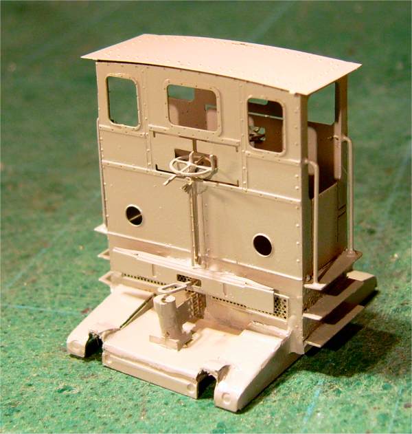

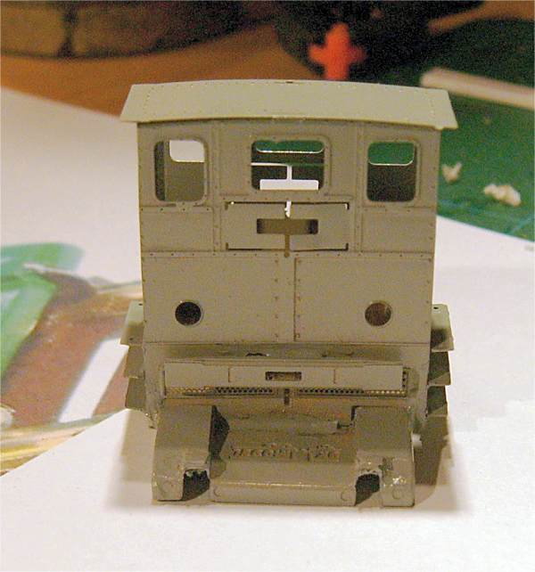

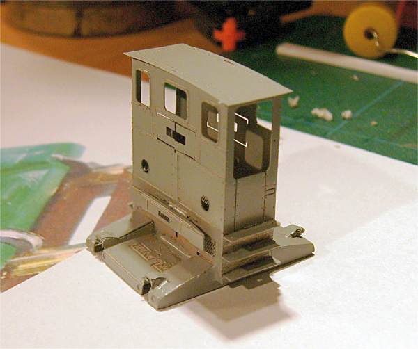

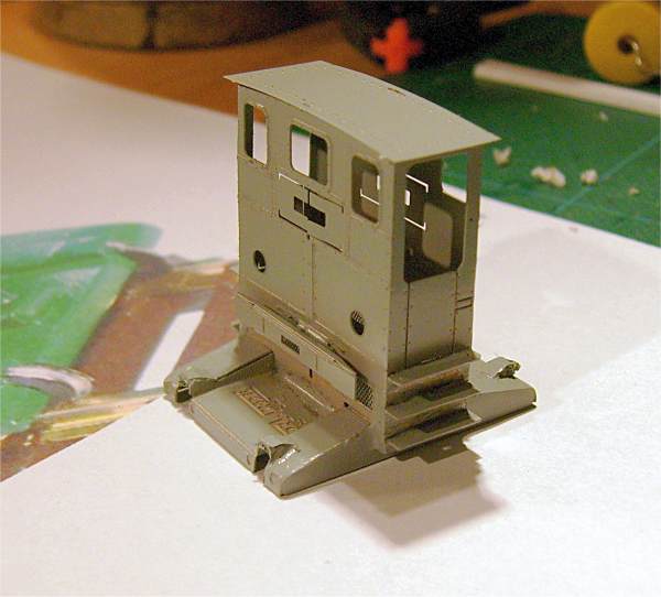

tybalt
It-projektleder
Indlæg: 999
Så Martin.
Hoveddelene er samlede og for at jeg selv kunne danne mig et indtryk fik modellen en gang grunder.
Så nu tør jeg godt lægge et par billeder op. Laughing out loud
Der udestår gelænder, bremsehjul, trækkrog og hjul, kort sagt ikke noget videre udfordrende. Generelt synes jeg det har været nemt bortset fra de små hjulskærme som jeg valgte at lime.
Nu bliver den stillet væk indtil næste uge da jeg ikke har tid før.

Glæder mig til at komme igang med min. Har ikke samlet sådan et sæt der skulle loddes før, så det er jeg spændt på.
3Modul.dk
Waw, superflot Laughing out loud
Et godt lille sæt til prisen. Regner med at bruge nogen klubaftener på projektet. Og vælger også limløsningen, da jeg også kun lodder til husbehov.
tybalt
It-projektleder
Indlæg: 999
"Skovsøekspressen" skrev:
Waw, superflot Laughing out loud Et godt lille sæt til prisen. Regner med at bruge nogen klubaftener på projektet. Og vælger også limløsningen, da jeg også kun lodder til husbehov. MvhClaus
Tak for det.
Men Claus (og jer andre), jeg er nu mere overbevist end nogensinde om at I også bliver nødt til at finde loddekolben frem, i det mindste til førerhuset og trinene. Med de små anlægsflader er jeg overbevist om at limning IKKE holder.
Resten af kit'et mener jeg nok man kan forsvare at lime.
Jeg glæder mig til at se billeder af jeres anstrengelser.....

Det ser rigtig godt ud Henk. Jeg havde egentlig tænkt mig at vente med at samle det til senere, men med dine billeder rykker det i en.
"tybalt" skrev:
PS. Er der nogen der har fundet ud af hvor del 14 skal være?
"podlahu" kan åbenbart betyde både etage og gulv. Mit bud er at de små flige skal bukkes og at del 14 udgør gulvet, som så skal sættes i samme højde, som det øverste trin.
Hilsen Erik, My 1 2 87.dk
tybalt
It-projektleder
Indlæg: 999
Tusind tak, det blev øjeblikkelig afprøvet og det er ganske korrekt, det er gulvet i førerhuset. Mærkeligt sprog iøvrigt.
Eneste problem i den forbindelse er at få det lirket ned når resten nu er loddet. Som et lille tip til jer andre skal I sætte gulvet i INDEN I fastgør førerhuset til undervognen. Det er godt nok trangmål. Oups

"tybalt" skrev:
Tak for det.Men Claus (og jer andre), jeg er nu mere overbevist end nogensinde om at I også bliver nødt til at finde loddekolben frem, i det mindste til førerhuset og trinene. Med de små anlægsflader er jeg overbevist om at limning IKKE holder.Resten af kit'et mener jeg nok man kan forsvare at lime.Jeg glæder mig til at se billeder af jeres anstrengelser.....
Ja så skal jeg i hvert fald have øvet mig noget mere med en loddekolbe, hvilket heller ikke skulle være helt umuligt. Det er et sæt for lidt mere øvede ser det ud til. Men så kan man jo også få "varmet op" til et par af Freja Modellers løsdelssæt ved samme lejlighed. Har ombygningssættet med røgplader mm. til Rocos N-maskine, som jeg også vil til at i gang med. Det bliver også et vinterprojekt. Og noget ekstra adspredelse i stedet for sporlægning. Det trækker lidt ud, men det går fremad.
Men modelbaneprojekter er jo heller ikke nødvendigvis dag til dag projekter, det er vi vist nogen der kender lidt til. Selve processen med at finde og arbejde løbende med tingene er også vigtig og en god afkobling fra en stresset hverdag Wink

"tybalt" skrev:
Tusind tak, det blev øjeblikkelig afprøvet og det er ganske korrekt, det er gulvet i førerhuset. [...] Eneste problem i den forbindelse er at få det lirket ned når resten nu er loddet.
Som jeg læser det, anbefaler de faktisk, at gulvet bruges som lære for samlingen af resten af førerhuset?
tybalt
It-projektleder
Indlæg: 999
Jow jow, jeg læste også Eriks oversættelse af samlevejledningen men jeg må indrømme at jeg ikke fik meget ud af den. Men det forekommer mig at være et generelt problem når man snakker om oversættelse af tekniske vejledninger - uanset sprog.
Nu var problemet ikke stort. Samlingen lykkedes fint uden 14'eren i starten.

Så blev der alligevel lidt tid i weekenden til at pusle med traktoren.
De resterende løsdele blev limet på og arbejdet blev afsluttet med den endelige grunding. Hjulene er tilpassede men bliver først sat på efter den endelige lakering.
Af udeståender er nu kun: Lakering i grøn "traktorfarve", montering af vinduer, hjul samt en lokofører.
Kommer der ikke snart billeder fra nogen af jer andre?

Halløj dér, den er sgu'da flot, tillykke med resultatet. Og for at give dig lidt sved på panden, så er maling af modellen jo det halve arbejde. En flot bygget model kan ødelægges af en dårlig lakering.......... drille drille.....
Jesper
