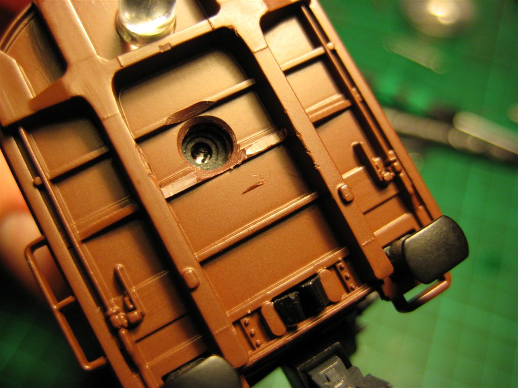

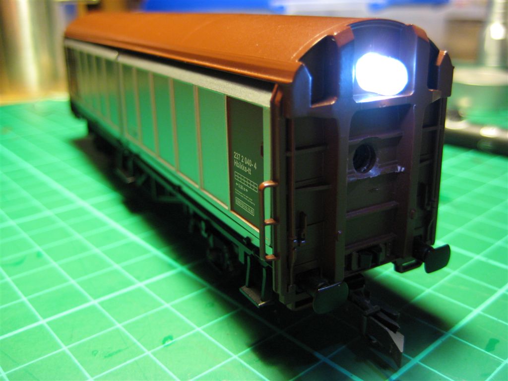

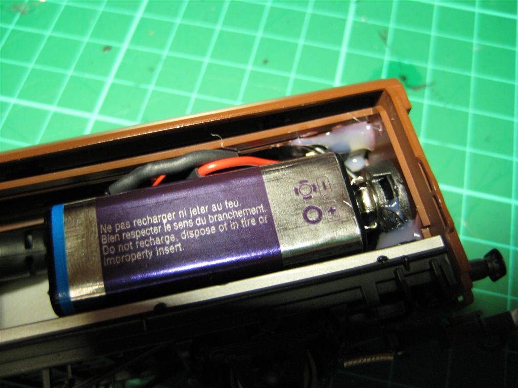

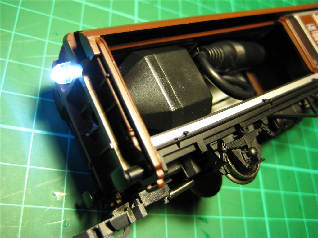

har jeg lagt nogle billeder ud om hvordan jeg har indbygget et 2.4 GHz trådløst kamera fra kinapriser.dk ind i en Electrotren DSB litra Hbikks godsvogn.
Afbryderen er taget fra et LED fyrfadslys.
Front LED'en er af kold hvid typen, men det var den eneste jeg havde i rodeskuffen. (Bruges til tunnelkørsel)
Video'er af kørsel kommer senere (jeg skal lige ha' investeret i et PC TV-kort)
Håber i kan bruge det som inspiration...

Hej Søren
Det er da ret vakst lavet.
Hvordan er det med lyset - giver det ikke problemer med genskin i kameraet?

Hej Martin
Tak, jeg har ikke opserveret noget genskin endnu og det virker rigtig godt i den mørke tunnel
Jeg kan trække lysdioden lidt tilbage hvis det bliver et problem.
