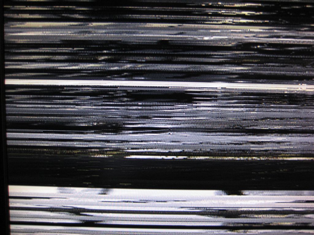

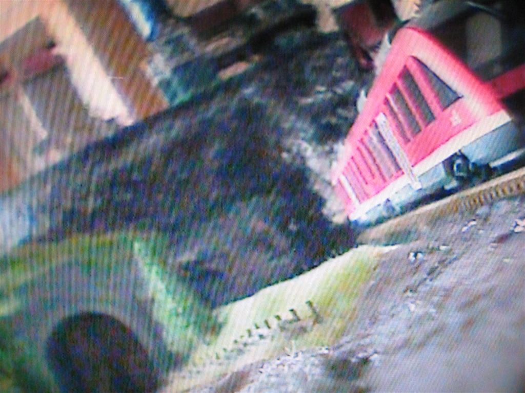

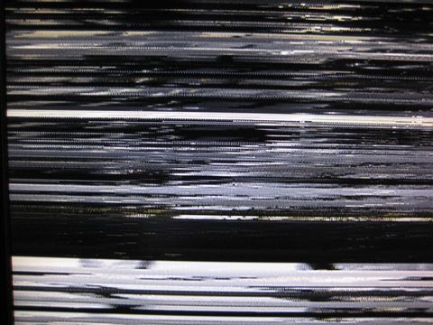

Nu har jeg så prøvet det billige kamera.
Efter de første test syn's jeg faktisk godt det kunne bruges (jeg ved jo godt det ikke er HD der kommer ud af sådan en fætter, langtfra) se billeder taget med digitalkamera på et LCD TV.
Efter ca. 2 minutter begyndte billedet at flimre. Det hjalp ikke at justere på frekvens potmeteret så jeg slukkede for kamera'et. Jeg prøvede igen lidt efter og der var fint billede igen, men efter ca. 2 min flimrede billede igen og sådan blev det ved i en uendelighed
Så det ryger retur og nu har jeg bestilt dette:
http://kinapriser.dk/open1/openosc/openosc/trdls-spion-kamera-modtager-p...
Håber det er bedre, det er et 2.4 GHz og det stod der ikke noget om på det gamle.
