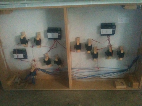

du kan se et biller fra en af min moduler
der er en klos i siden så er der et liller mellerum hvor der sider en bold og så en træ klos igen så min ben så skal på spænder jeg dem fast og de 2 træ kloser gør så at mit modul stå fast
min ben er laver at en træ list der er 4.5 cm b og 2.4 h de koste 4.25 .- pr meter i xl byg
