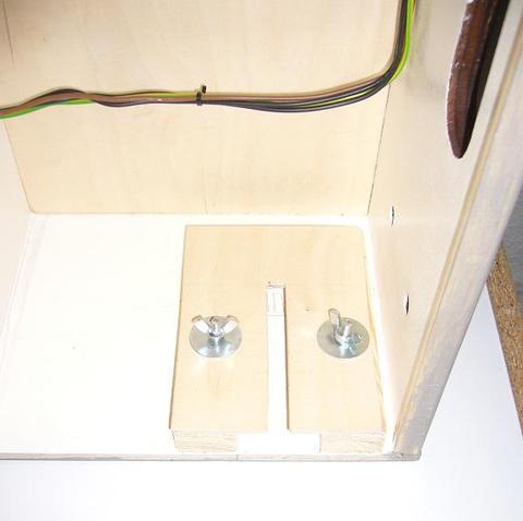

Hvad kan jeg så bruge til at sætte modulerne sammen med?
//Miles
jimmyoldtimer
Indlæg: 1.450
"SFJ" skrev:
Okay, tak! Hvad kan jeg så bruge til at sætte modulerne sammen med?
Møtrik med ører så skal det nok blive der! Wink Laughing out loud
Jeg kender godt en møtrik, men hvad vil det sige "med øre"?

Okay. Skal selve modul kassen være åben? Jeg tænker sådan at man kan komme til ledningerne.
Kun fra bunden. Her er der ingen grund til at lave en bund-plade, det bliver modulet kun tungere af. Strip ledningerne fast og du kan hvis der opstår fejl vippe moduler op på siden og tjekke det efter.

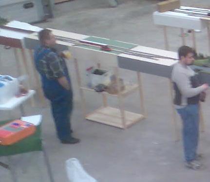

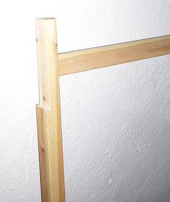

På et modul anvender jeg disse stiger i 50*124, som aftagelige ben:
http://www.ikea.com/dk/da/catalog/products/73755709
3mo inspired by Fremo
Monter dem på modulet med en afstand der passer med en færdig hylde.
Omkring bygning af modul ville jeg tage en snak med en træmand (sløjdlærer?) eller mere erfaren modulbygger. Prøv at sende en PM til 'Klipsen' fra Middelfart (jeg kan/skal ikke love noget på Klipsens vegne) eller hør i Kolding Modeljernbane Klub (2leder Fremo moduler) om de vil dele ud af deres erfaringer. Tag gerne din mor eller far med.
mvh niels peter

Måske jeg skulle besøge Middelfart MJK på et eller andet tidspunkt. De laver vist også nogle moduler!
De der ben, stiller du dem op så det bliver til et bord?

Netop - besøg klubben.
Jeg skal uploade nogle billeder af benene i løbet af weekenden

Kresten
Indlæg: 1.044
På et modul anvender jeg disse stiger som aftagelige ben:http://www.ikea.com/dk/da/catalog/products/73755709
Det er faktiske temmelig genialt Smile :) Smile (men nu har nipe vist osse en ingeniørbaggrund, og sådan nogen kan jo bygge broer og alting - men er vist ikke så go'e til tog str. 1:1 - i DSB, har jeg hørt) og vi andre i 3modul.dk er temmelig misundelige på hans ben (altså stigereol-benene fra IKEA!!!).
Tilmed kan nipe montere en hylde under sit modul med plads til værktøj (ofte set), kolde øl (endnu aldrig set) og - vistnok - rødvin (kun set på hjemmefronten, men det plejer at vælte).
Vi skal nok også snart i IKEA - vores standard pinde-ben er elendige... Sad Sad Sad

Ihvertfald kommer her et par billeder af mine modul-ben, som gør, at modulet er let at sætte op og står knippeltgodt.
Ulempen er, at to de to stiger samt evt hylder fylder (lidt) mere end 4 pinde-ben under transport.
Jeg har ikke opfundet metoden, der er 3mo inspired by fremo.
Benene i funktion

Beslag til IKEA ben
