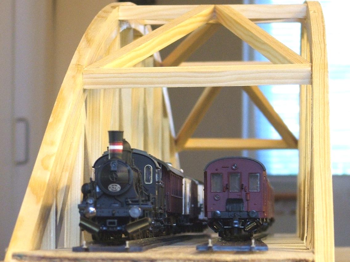

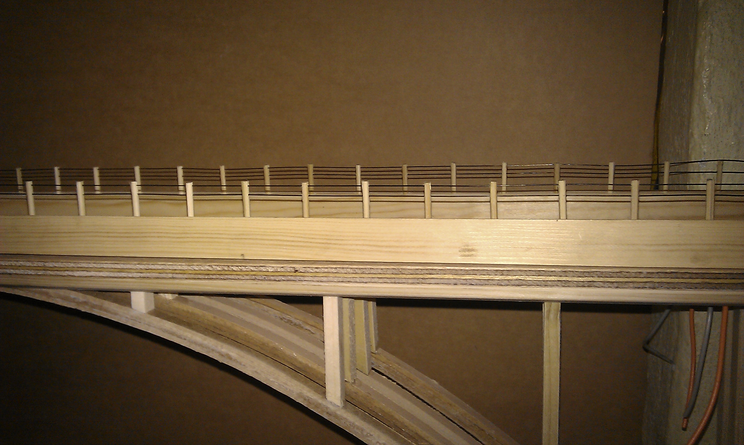

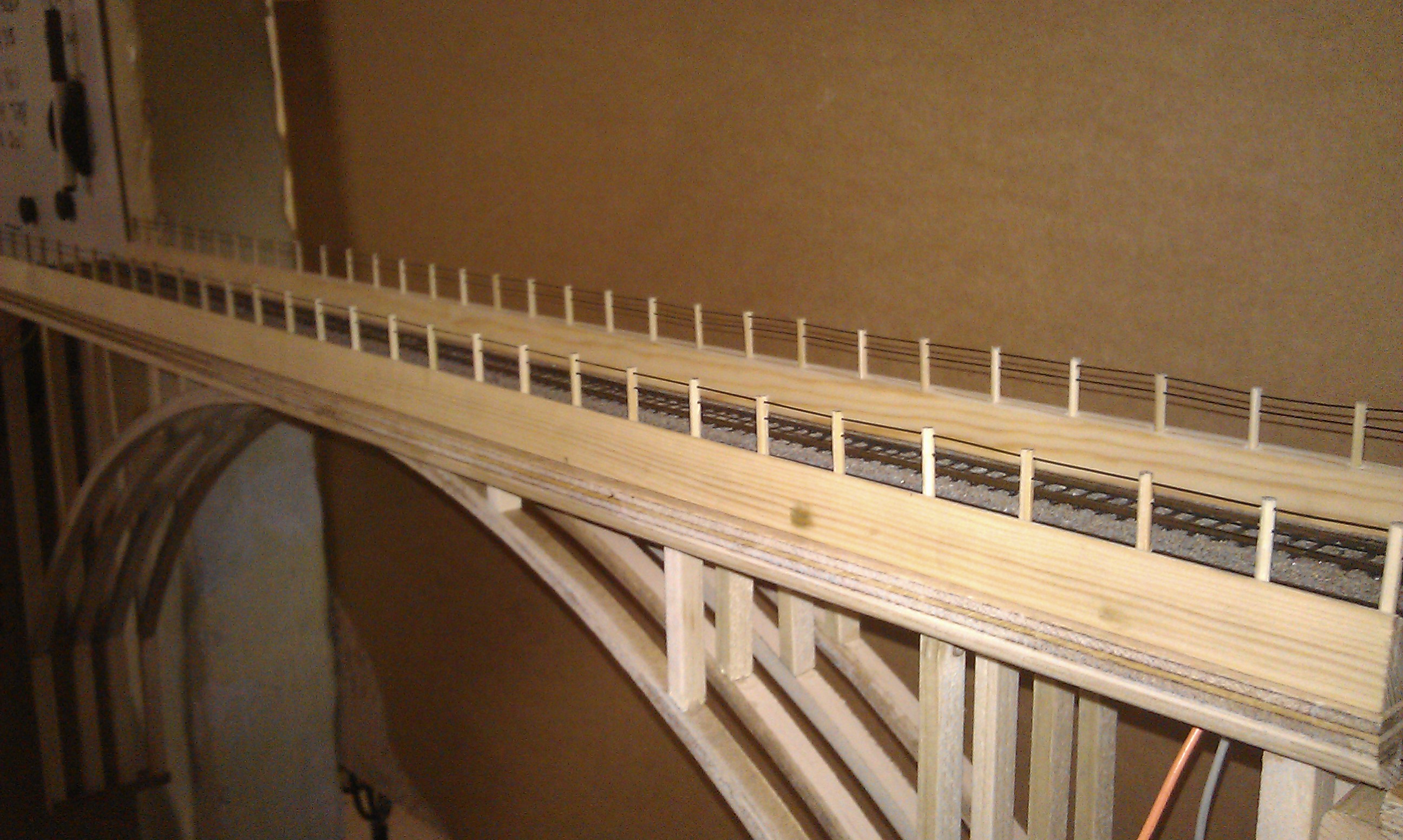

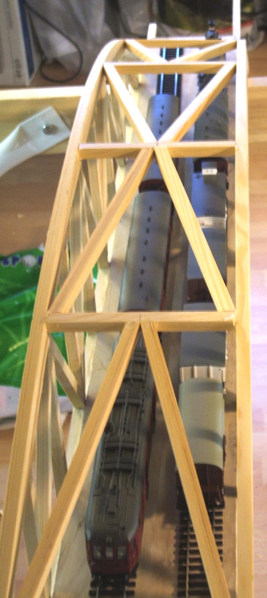

jeg har lavet en 2 sporet bro til nogenlunde samme formål som dit.
jeg gjorde et par betragtninger omkring broens egenskaber, da den skal være flytbar:
- den skal være solid
- der må ikke være en masse sårbare detaljer uden på broen
- den skal styres præcist ved påsætning
- alle forbindelser skal kobles automatisk.
Det resulterede i følgend konklusioner:
-en "betonbro" - aktuelt lavet i træ
- en bue/gitterkonstruktion for god styrke og stabilitet
- styres af et subD stik i hver ende, der samtidig sikrer de elektriske forbindelser
Jeg har vedheftet et par billeder før den blev malet etc.

Din bro er flot og giver tanker til mine broer også
Ser ud til at den er udskåret af krydsfiner lister / er det 8 mm
Hvad er halvbuen lavet af / Bøjet eller udskåret ?
Indlæg: 2.333
Den er lavet af lister med kvadratsk tværsnit på 9 mm. Buen er limet op af 2 lister. Listerne er købt i det lokale byggemarked. Kørebanen er en strimmel krydsfiner.
Der er jo mange udgaver af sådan en bro - buerne kan også limes op af krydsfiner eller tyndere lister - det er kun fantasien der bestemmer. Hele broen er malet betongrå.
Min inspirationskilde var Aggersundbroen. Og det er ikek specielt svært at bygge broer på den måde.

det ser super godt ud, sådan noget som det er også min plan, eller måske med buen under broen...
er det Fremo afstand mellem dine skinner, syntes det ser ud til at afstanden er for stor?

Indlæg: 2.333
Skinnerne på billedet er bare et par længder flexskinner der er lagt ind på broen i forbidelse med fotograferingen - så afstanden kan du ikke regne med som reference for noget som helst - du får kun en ide om størrelsen af broen.

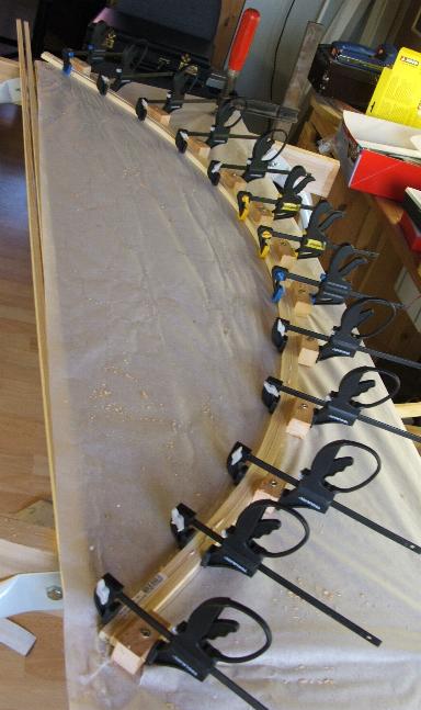

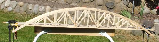

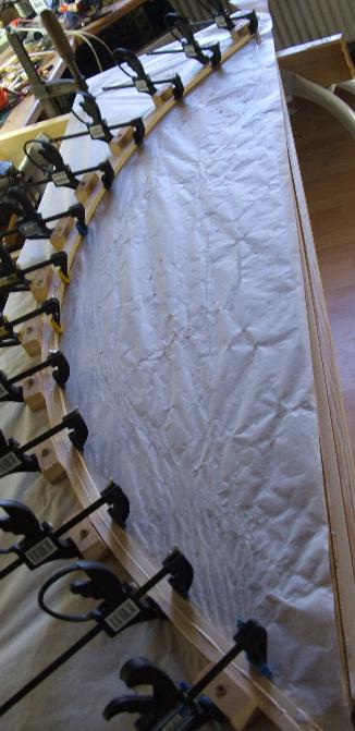

jeg lavede en skitse til opbygningen af siderne - og siderne blev bygget på skitsen. Den tog noget skade af udflydende lim, så den eksisterer ikke længere.
Jeg har vedheftet et par billeder, der hviser hvordan buerne blev limet op.
Håber at de kan hjælpe lidt på vej.

ja okay, som jeg ser det, har du lavet nogle klosser, som du spænder det fast på?
er det bare lavet i krydsfiner? altså 2 stk a 9 mm limet sammen til 1? har du haft det i vand, så det ikke knækker eller er det ikke nødvendigt? Laughing out loud

Indlæg: 2.333
Det er 2stk 9 mm lister - og de har ikke været i vand. Det vil dog være lettere at bøje dem hvis de er våde. I så fald vil jeg lade den sidde i formen -ja bestående af et antal klodser - og lade dem tørre i faconen - og så lime dem. Limen arbejder ikke så godt med vådt træ - i hvert fald ikke den almindelige hvide trælim.
Du kan med fordel lime buerne op af tyndere strimler af tyndt krydsfiner i stedet for listerne - det er også lettere, for de stritter ikke så meget imod.

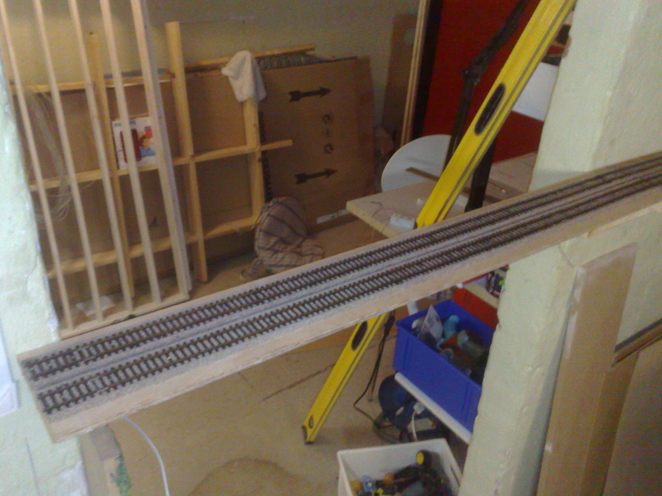

ja det vil jeg prøve, du kan lige se et lille billede af det hul jeg skal køre over... Cool
97 cm og skinner er lagt i Fremo mål, altså med en afstand på 4,6 cm, men det er kun på broen, for det er Tillig Elite og det hedder 5,9 og det ser også pænere ud, hvis du spørg mig.. Tongue

Ja så kom der da noget frem, som minder om en bro, den skal jo lige spartels og males, men så håber jeg også den kan bruges. Skriv Hva du syntes om den, så jeg ved om det er okay, eller helt galt... Cool

Ser spændende ud. Har du husket at bruge rigtig endetræslim til fastgørelsen af de lodrette pinde?
