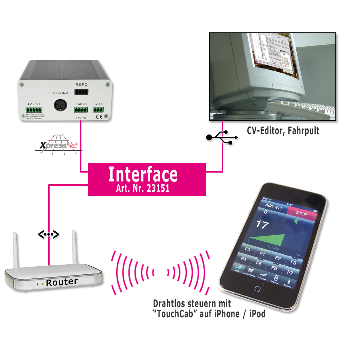

Møtrik
Indlæg: 619
"Henrik Houstrup" skrev:
Hvad er det for noget Lenz Wireless Interface og hvor kommer det ind i billedet ?
nå nu fik jeg skrevet wireless interface, det er ikke sandt, det er et nyt interface i stil med det tidligere dog med den undtagelse at der er udtag til Ethernet, du kan sætte router (wireless) på. og her er det så jeg vil benytte Traincontroller & Co 's program til styringen på min mob. eller ipod. hvis Touchcab kan det samme, hvilket jeg ikke tror. kan det da godt få en chance, jeg kan bare ikke se hvordan det skulle kunne tale sammen med Traincontroller.
iface
