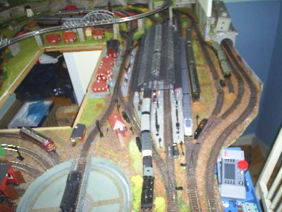

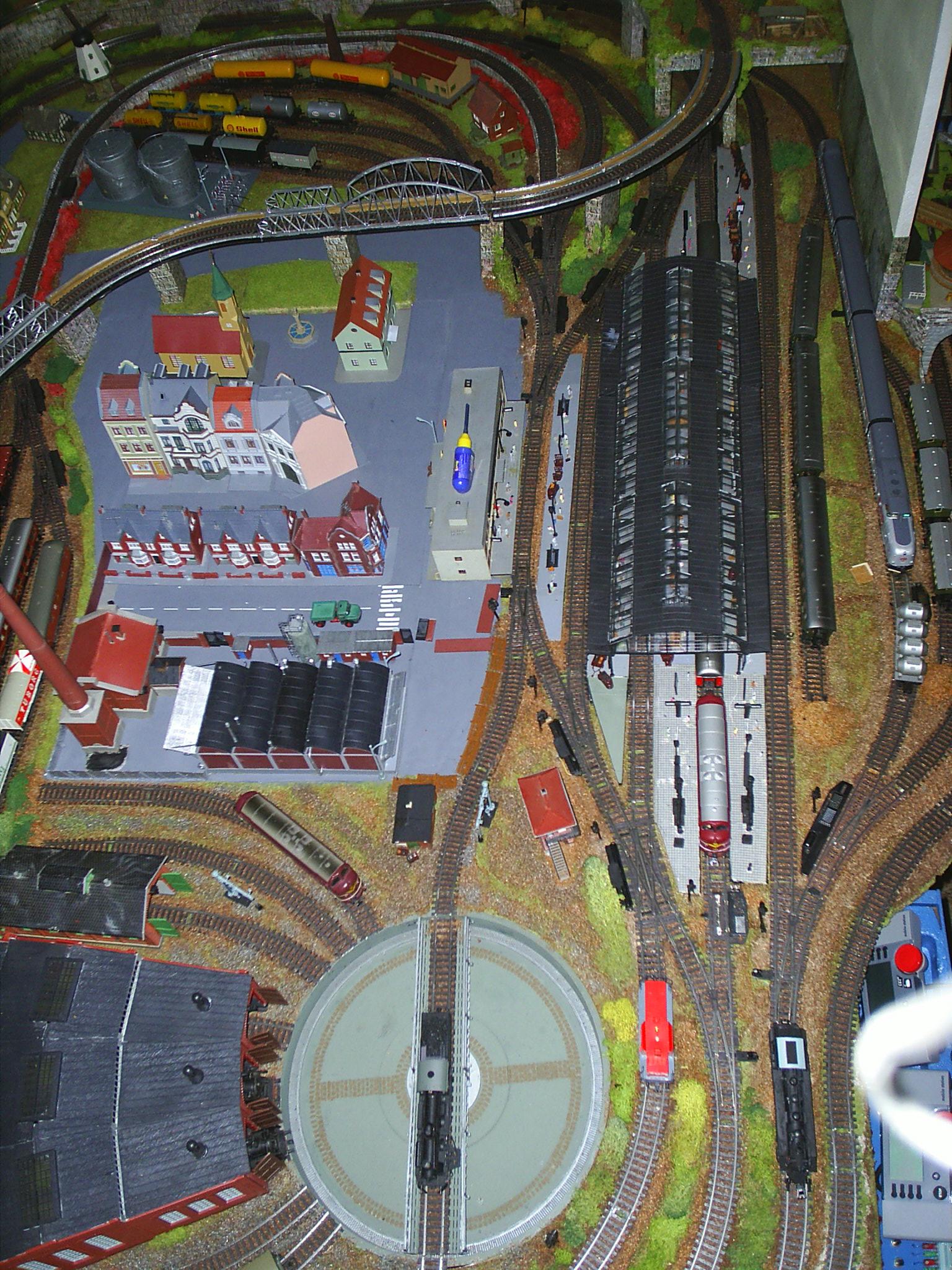

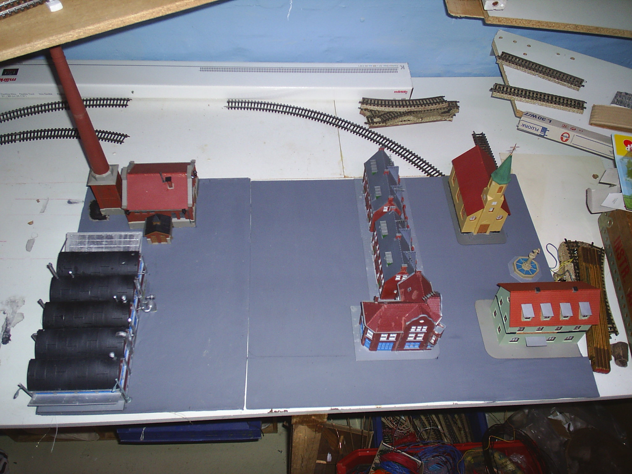

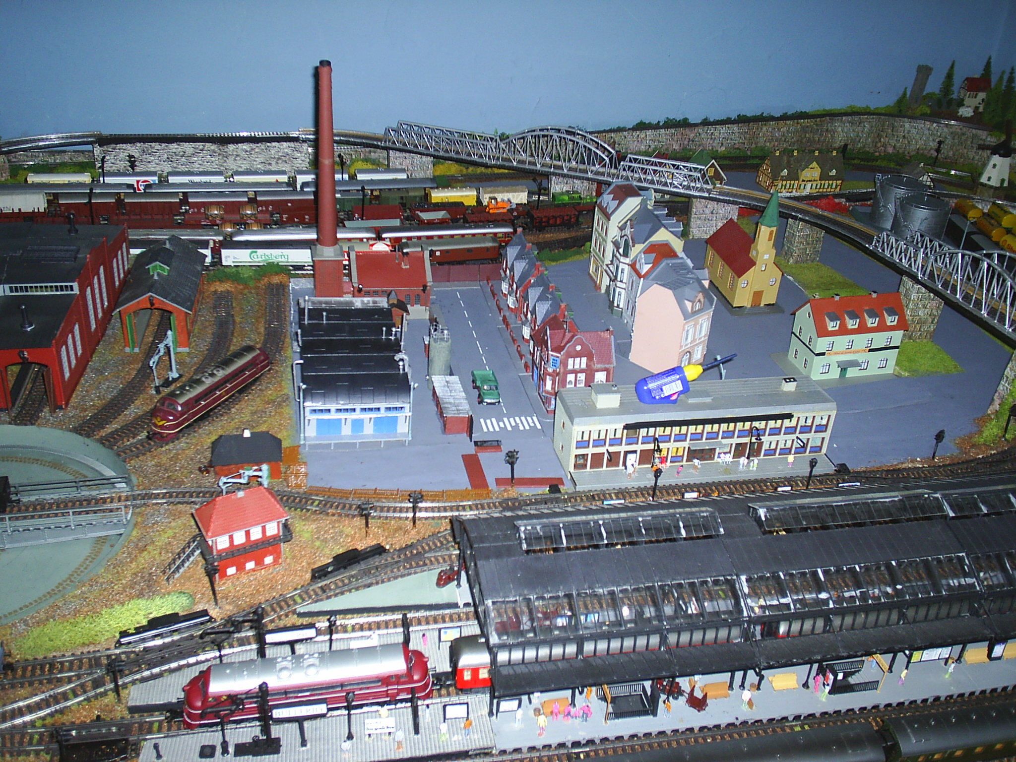

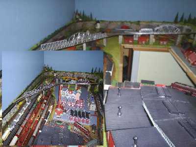

Jeg er selv ved at lave mit mand hul , og kan da lig vis et par foto af det . her komme godt nok min by til at ligge Smile
Og der er flere/kommer foto af min bane og mand hul:
http://www.sporskiftet.dk/node/4712t=
på arbejdesbordet  2 del plade by
fra siden
opfra
mandhul dreje skive
bane mand hul  og by
S.M. kildemoes
Min Bane:
