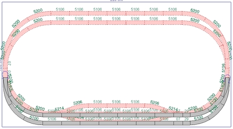

Hej skiftere.
Jeg skal til at igang med et lille klapanlæg, med følgende som udgangspunkt.
Plads: 220 x 120 cm i 2 lag
Skala: H0
Skinner: Märklin M supleret med C og måske nogle K-flex hvis nødvendigt.
Tema: Side bjergbane med lille industri (savværk eller stenbrud)
Jeg forestiller mig at "grund" banen ser ud som fig_1(pink nederst, grå øverst), dvs med en lille opstilling i nedereste plan, og en lille station i øverste plan,
evt. med en sporvogn/skinnebus op til byen, som ligger lidt højere end stationen.
Pga. pladsen er det nok nødvendigt at bruge R1, men da jeg kun skal/vil køre med små korte tog (2 akslet gods- og personvogne) skulle det ikke give problemer.
Håber der er nogen der kan komme med et godt forslag til en fin lille station, gerne med et micro maskindepot, og evt. et sidespor til industrien.
På forhånd tak.
Mvh Morten.

"bygger01" skrev:
Hvor er det synd at Du ikke kan vride lidt mere plads frem ........
Ja, ville også gerne have noget mere plads, men hellere en lille bane end ingen bane...
Morten

"bygger01" skrev:
Så lav den i 3 niveauer ................
Det var selvfølgelig en mulighed, men jo flere niveauer, jo mere fylder banen når den er klappet op !
Morten

"Litra P" skrev:
Hej Morten,Kig her:http://www.sporskiftet.dk/forum/viewtopic.php?p=59341&highlight=#59341http://www.sporskiftet.dk/node/4889http://www.sporskiftet.dk/forum/viewtopic.php?p=52749&highlight=#52749http://www.sporskiftet.dk/node/2546Noget der kan bruges?Venlig hilsenLars
Hej Lars.
Jeg har kigget en del på Ida II og Ida III og dem synes jeg godt om, har også været ved at tegne dem i wintrack, men synes ikke rigtigt jeg kan få det til at gå op. Jeg har i mellemtiden også kigget grundigt på mit "togrum" og har fundet en måde at indrette det så jeg kan få plads til 260 x 110, jeg tænker det måske kunne åbne for nogle gode muligheder?
Morten

"mortenr" skrev:
Hej Lars.Jeg har kigget en del på Ida II og Ida III og dem synes jeg godt om, har også været ved at tegne dem i wintrack, men synes ikke rigtigt jeg kan få det til at gå op. Jeg har i mellemtiden også kigget grundigt på mit "togrum" og har fundet en måde at indrette det så jeg kan få plads til 260 x 110, jeg tænker det måske kunne åbne for nogle gode muligheder?MvhMorten
Hver centimeter tæller Cool - hvor dyb en hylde kan du få plads til? Altså hvad er den maksimale bredde i nedklappet tilstand? Og 10cm i mere i dybden (på "pladen") betyder rigtigt meget - du startede med at sige 120cm og er nu på 110cm - hvad er rigtigt?

"Litra P" skrev:
Hver centimeter tæller Cool - hvor dyb en hylde kan du få plads til? Altså hvad er den maksimale bredde i nedklappet tilstand? Og 10cm i mere i dybden (på "pladen") betyder rigtigt meget - du startede med at sige 120cm og er nu på 110cm - hvad er rigtigt?Venlig hilsenLars
Hej Lars.
Ja det er sandt at jeg startede med 120 cm, men efter at have flytte lidt rund i togrummet fandt jeg en anden og bedre placering til anlægget, og det gav mig noget ekstra i længden, men kostede lidt i bredden.... men hvis du presser mig lidt kan jeg nok godt få plads til 120 cm Wink
Har kigget lidt mere på Ida II / Ida III og jeg hælder nok mest til Ida II
