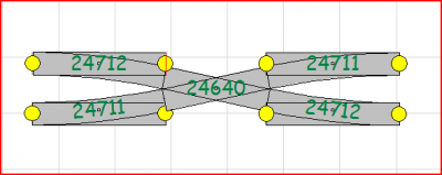

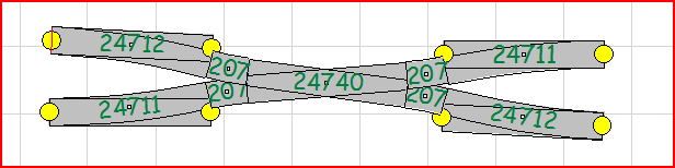

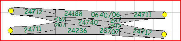

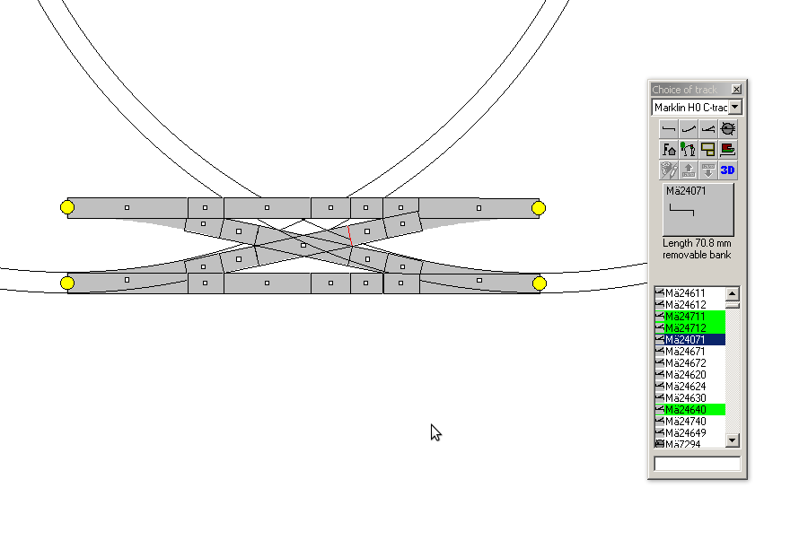

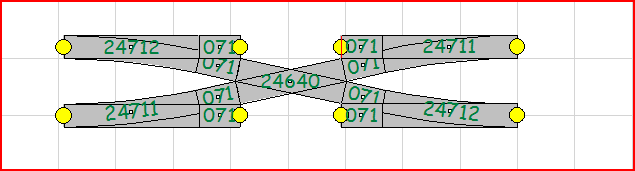

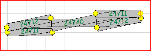

C-skinnesystemet er efter min mening for stift, der mangler nogle korte skinnestykker, slanke krydssporskifter, jeg ved godt, at måden C-skinnerne samles på begrænser hvor korte de kan være, men det kan klares med nogle mellemlængder.
der er lige stykker på 6.4cm, 7.1cm, 7.7cm, 9.4cm... et endnu kortere, men med bue, er 24206... slankt kryds (mangler iøvrigt i trix c spor) se varenr 24740... men det kan så ikke skifte. tilgengæld er der en overgangsskinne, så det er jo meget smart til de områder man ikke gider lave ballast.

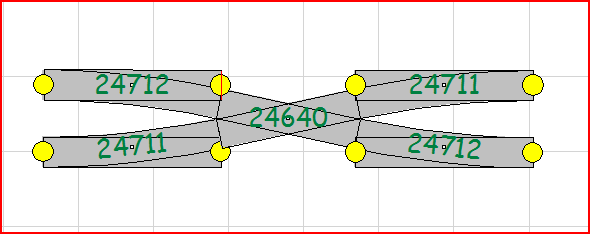

Du har helt ret, at der er de nævnte skinnestykker, men jeg ved af erfaring, at når man bygger flere sporskifter sammen, risikerer man hurtigt, at man skal til at skære. Det går selvfølgelig også, men det var da nemmere hvis de var i sortimentet.
Fandt et eksempel, hvor der ikke er noget standardstykke, det skal være 179,2 mm

Specifikt: Selv med et 179,2 mm standardstykke, skal der skæres seriøst i ballasten (siger mit tegneprogram), så jeg kan ikke se, hvad det vil hjælpe dig.
Generelt: Ja, Märklin burde for længst have hanket op og udvidet K-programmet med de nævnte sporskifter; ikke godt nok! Det største problem ved at have valgt Märklin er vel netop, at man er stavnsbundet til deres skinnesystem(er). Der er reelt ikke et alternativ. Skulle jeg starte fra bunden i dag, ville dét alene gøre, at Märklin blev fravalgt.
Ang. priser på K-spor er svaret: eBay. Det kunne aldrig falde mig ind at købe fabriksnyt hos en forhandler.
Der skal skæres ja, men det er dog kun i ballasten og ikke hele skinnen.

Jeg ved ikke hvor god jeg er til Wintrack, men det plejer jo da, at gå sådan nogenlunde, ja det syntes jeg da selv Big smile .
Det må andre afgøre.
Se dette eksempel er det kryds, som du foreslår, det kommer man ikke ret langt med, det bliver svært at få skinnerne til at ligge oven på hinanden, for ikke at skulle til at køre på dem.
Grunden til at dette ikke går er, krydset skal krydse i den dobbelte vinkel af sporskifterne, dvs. hvis dine sporskifter er på 15 grader skal krydset være på 30 grader.
Dette eksembel med 24207 1/4 buet er bedre men! at få forbundet ligestykket eller bliver det et slangestykke er muligt, men ikke kønt.
Jeg vil dog stadig vove den påstand, at 24640 er et væsentligt bedre bud end 24740 hvilket ovenstående billeder burde hjælpe til forståelsen af, de fylder også mere. Brug af det lige skinnestykke 24071 ændrer ikke på vinklen, men øger bare afstanden mellem de to parallelle spor.
Jeg ved godt at 24640 ikke passer 100%, men 0,1 grad er intet problem.
Hvis du har en bedre sammensætning hører jeg meget gerne om det, da jeg gerne vil lære både om Wintrack og C-skinnernes muligheder.
Hvis man læser teksten til henvisningen, fremgår det netop at skinnestykker er afkortet, hvilket var min pointe, da jeg nævnte at der manglede skinnestykker i andre længder.
Se dette eksembel er det kryds, som du foreslår, det kommer man ikke ret langt med, det bliver svært at få skinnerne til at ligge oven på hinanden, for ikke at skulle til at køre på dem.
jeg opgiver Smile ej. prøve at købe slanke c-sporskifter og prøve at sætte andre skinner på. det kan du ikke. du skal bruge 24071 uanset hvad.jeg går ikke ud fra, at marklin har lavet C spor, for man skal save i det, men blot klikke det samme - for i det tilfælde, kan alt jo lade sig gøre - og så snakker vi jo æbler mod pærer... Sad - må man anbefale marklins' c-gleisplanbuch...
wintrack fungerer dårligt på linux, så jeg kan ikke vise dig det, men blot denne illustration: http://www.lepetittrainbleu.fr/images/detailed/9/mar-24712-b.jpg - i virkeligheden burde wintrack sige du skal bruge 24071. - og hvorfor de ikke følger med til de slanke sporskifter, forstår jeg heller ikke.
nu til frank. "Men hvorfor ikke bruge slanke sporskifter sammen med et alm. kryds?" - fordi et alm. kryds er tiltænkt alm. sporskifter. når man har den luxus af et slankt kryds (findes ikke pt. i trix c serien), ser jeg ingen grund til at bruge det alm. - som jeg skrev, kan man meget med C-spor og mange kombinationer, men det ændrer ikke på, at 24071 SKAL bruges til slanke sporskifter medmindre man vil save og hakke i sine spor.
billedet var det eneste jeg lige hurtigt kunne finde af en lign. kombination - lige så meget for at illustrere, at man altså godt kan lave det med C spor uden at skulle save og hakke - jeg aner ikke hvad den spor kombination hedder i virkeligheden... længere er den ikke Smile så inden temperamentet løber af med folk, slå liiiiige koldt vand i ... sporet. Smile
Se nu var det nok ikke det bedste eksempel du valgte, for hvis du havde undersøgt det nærmere ville du have set, at der blev hakket og savet!
http://www.marklin-users.net/upload/Community/Layoutconst/Caplin/P104017...
Men det ændrer bare ikke problemet, hvis man bruger 24071
Det eneste du opnår er, at få en større sporafstand, du skal stadig bruge et skinnestykke der ikke findes i sortimentet, 179,9 mm og det er der vist ikke lige i skinnekassen, så det er frem med saven.

hvorfor skulle jeg undersøge det nærmere? det var bare et foto -- det er jer, der gennemlæser en tråd. jeg har ikke peget på en tråd, jeg har peget på et foto. læs dog hvad jeg skriver.
hermed skal jeg gerne gøre det i wintrack, til de stædige - og ja, den går op !! Smile
VÆRSGO Big smile ... jeg er ude af denne tråd... spild af min tid! Smile
