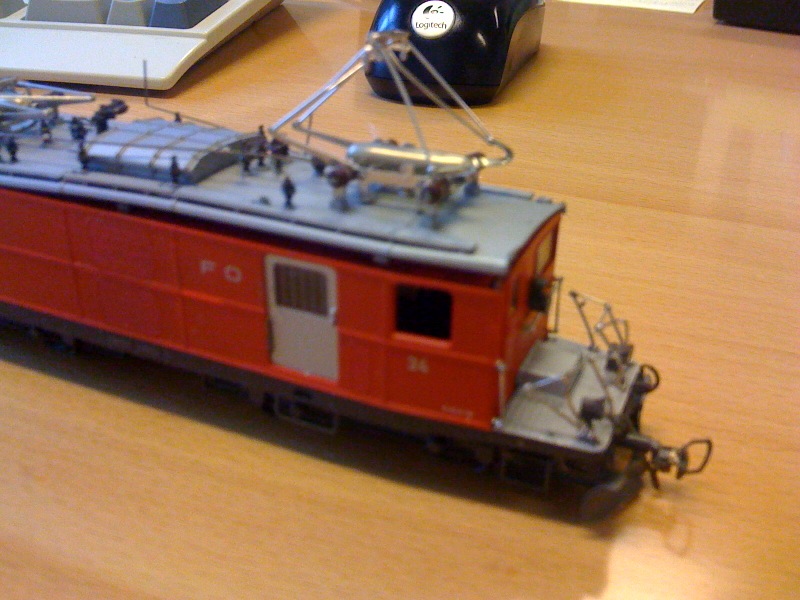

Faktisk er hele historien at jeg havde et fint Bemo HGe 4/4 I lok som jeg havde ombygget til digital drift, ved at lodde en Lenz dekoder med kabler sammen med kablerne i lok'et. Desværre har lok'et været ude for et lille uheld, og er totalt skadet. Nu hvor forsikringen har dækket har jeg selvfølgelig bestilt et nyt, og nej det kan ikke fås med nem651 endnu, og skal have en dekoder i igen.

Åh nej!?! Hvad er der dog sket med din lille maskine?
morten.andersen
Indlæg: 33
Ja, det er sgu en grim historie. Jeg tabte det simpelthen på gulvet. Jeg har ikke lyst til at gå i yderligere detaljer. Det gør stadig lidt ondt når jeg tænker på det.
Men som sagt. Den uheldsforsikring jeg har på indbosforsikringen har accepteret skaden, så bortset fra affektionsværdien så går det lige. Det er vist til at finde et nyt.
