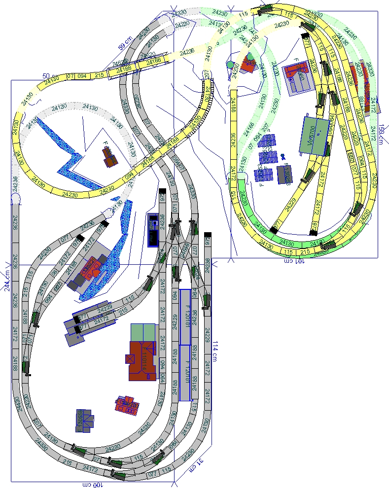

Hvor små bør ens tilbagemeldings "bidder" være?
Jeg har nu fået sat gang i mit byggeprojekt, og skal snart til at lave noget wireing til tilbagemeldingsmodulerne.
Jeg har tænkt mig at anlæget skal styres vha. wintrack (og en CS).
Så er spørgsmålet: Hvor lange eller korte tilbagemeldingssegmenter skal man lave?
Jeg planlægger at hvert segment foran en station skal deles i mindst 3 (så der kan standses pænt fra begge retninger.)
Resten er jeg noget i tvivl om. På den ene side, kunne man sagtens lave en hel strækning mellem to stationer i en bid, men er der nogle gode grunde til evt. at dele dem i flere bidder?

Det fik jeg ikke lige nævnt, men banen er bygget med märklin C-skinner. (som den opmærksommme læser også kan se af sporplanen Smile
Mht. til tilbagemeldingen, så bruger jeg tricket med at isolere den ene skinne, så det bliver en melding på om sporet er besat. Mht. midterleder isolering, så tror jeg ikke det bliver aktuelt, med mindre jeg skal have nogle signaler og bremsemoduler på. (Det er pt. ikke med i beregningen)
Men spørgsmålet er stadigt om der er nogen god grund til at lave mere end en tilbagemelding på strækningerne mellem stationen?
