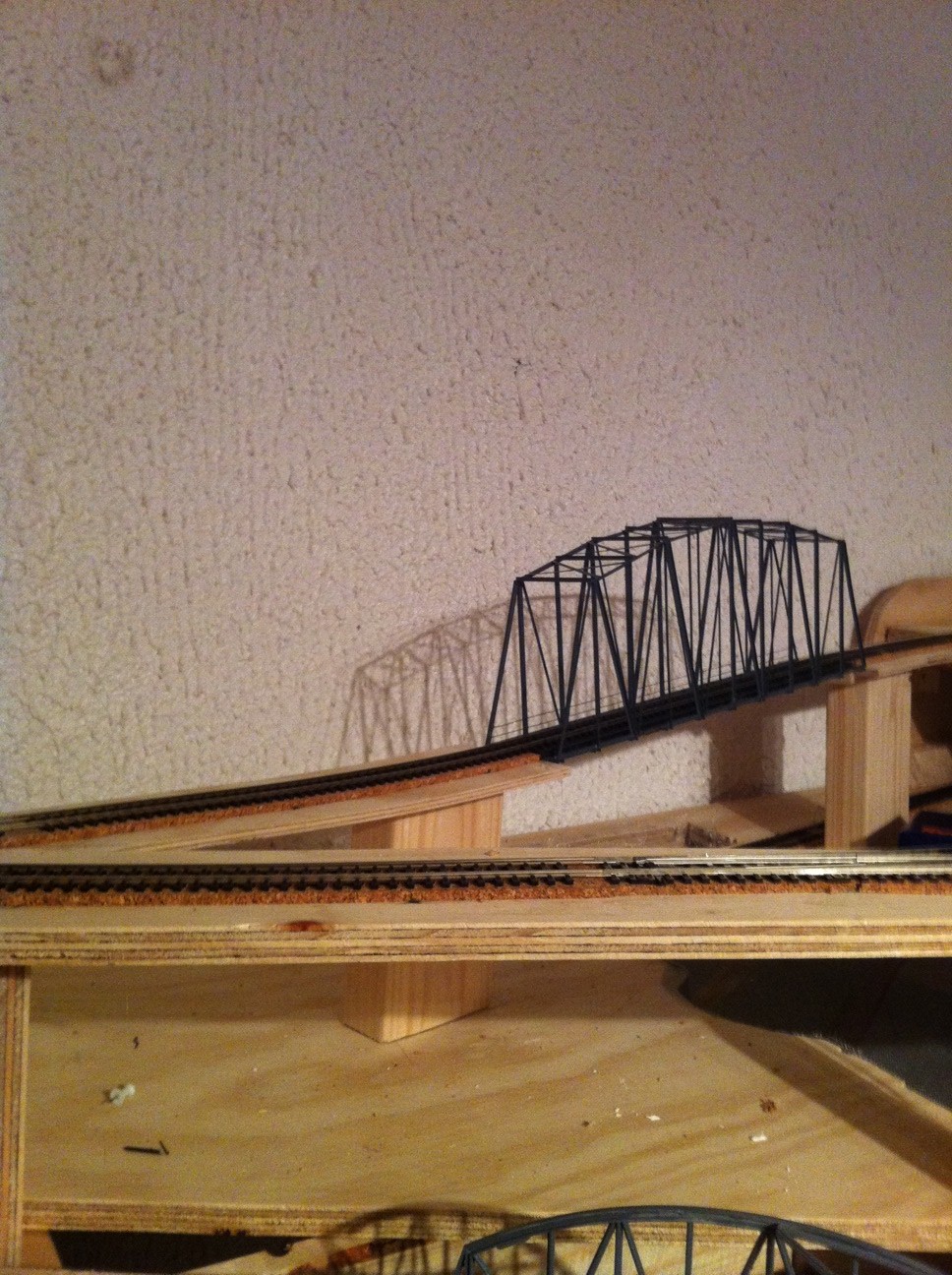

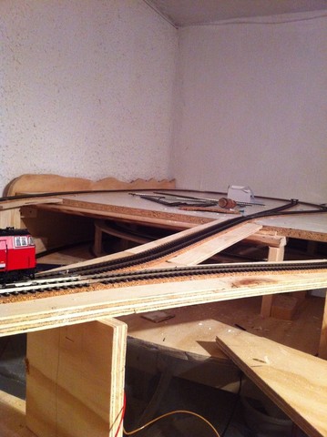

Men som Klaus nævner: Få hellere gjort noget ved ujævnhederne på anlægget først som sidst, da de jo nok er den egentlige årsag til afkoblingerne - mere end hvilken type kobling, du bruger

Et meget meget godt råd til dig: Få løst problemerne med ujævnhederne først som sidst. Ellers vil de plage dig i al anlæggets tid fremover.

Her ses de to steder hvor vognene bliver koblet af. Det svinger lidt mellem den første og den sidste.
Foto 2, skal i kigge bagerst i billedet på broen.
Pointen lige nu er at hvis der er en kobling der kan holde på vognene her i mit tilfælde er det nr. ét.
dels har jeg ikke så meget rullende material endnu, og så slipper jeg for at tage sporene op og lægge dem om.
ps beklager kvaliteten. er taget med mobilen.
Pointen er at finder du en kobling der kan holde dit nuværende materiel sammen og fortsætter med din bane som den er nu, risikrere du at få nyt materiel der heller ikke kan holde med "den bedre kobling". Så kommer du alligvel til at pille spor op, eller lægge hele tracer om!
Jeg kan ikke se noget ud af billederne ud over at det ligner at der er kraftige stigninger/fald de implicerede steder.
