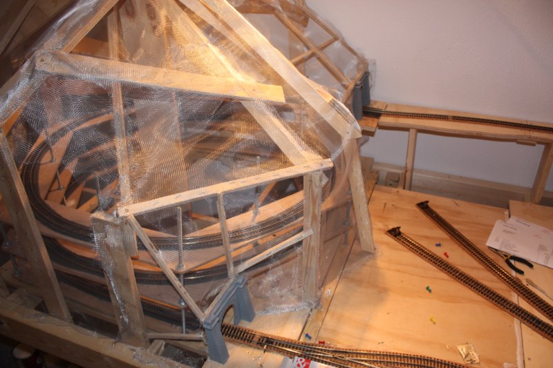

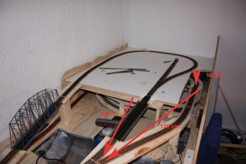

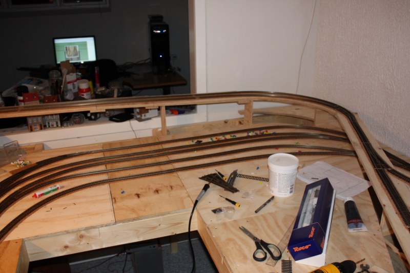

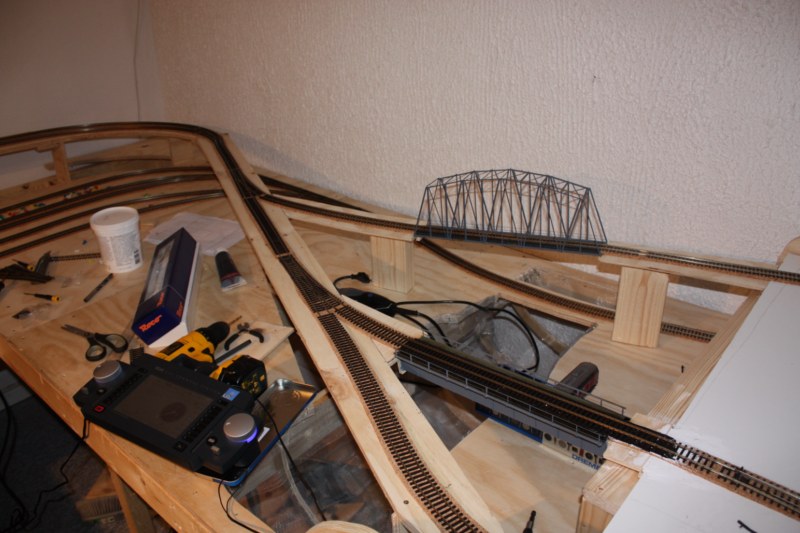

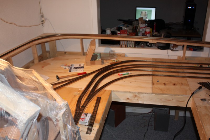

Her er lidt billeder af mit sporforløb.
IMG_3246 [800x600]
IMG_3245 [800x600]
IMG_3244 [800x600]
IMG_3243 [800x600]
IMG_3242 [800x600]
Kan du ikke lige komme med din sporplan her på sporskiftet.
Du har 2 broer der fører ud på den hvide plade.
Prøv at fjern den ene bro og lade der være et "hul".

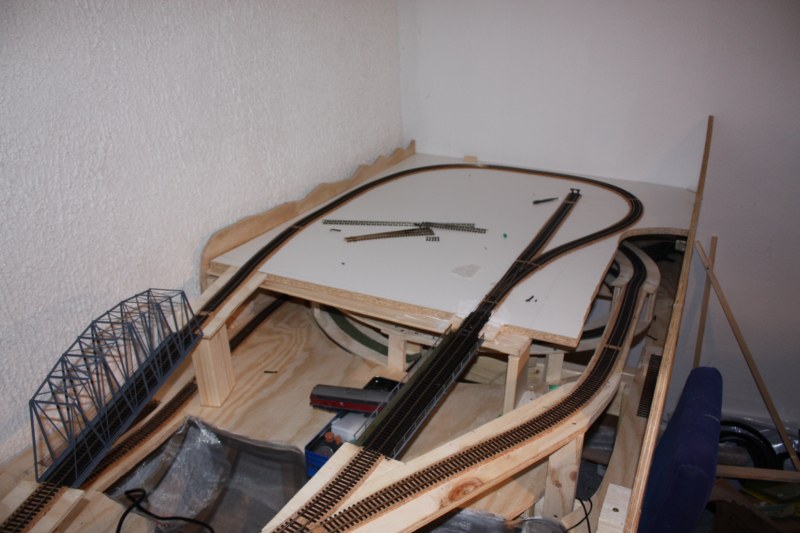

Du har nok lige tilføjet 1 vendesløjfe til det layout jeg har lavet til dig. Det er som Moppe skriver nok her at kortslutningen sker. Du har jo nok brugt metallasker og ikke plastlasker til samlingen. Sad :oops:
Så enten skal du lave 2 blindspor eller du skal have tilsluttet 1 vendesløjfemodul i forbindelse med de 2 sporskifter. Smile

for øvrigt:
Hvor meget stiger det spor der går ned til helixen?
For mig at se er det mindst en 5-6%
stigning

Hvor langt er der mellem lagene i helix og hvad er diameteren?
Det gælder både bjerget til venstre og bakken til højre.

Klaus, billedet lyver lidt. Men det skal nok være en 4 %.
Der er 7 cm i den ene og 8 cm i den anden. CIRKA!
Se lige om jeg taget fejl
Åbningen mellem de 2 plader er cirka 10 cm
Fra sporskiftet til åbningen har du lidt over en flexskinnes længde.
Fra sporskiftet over broen til den hvide plade har du cirka 40 cm
Det giver 10 cm på 160 cm's kørevej, hvis det siger fra sporskifte og op til hvid plade, eller i bedste fald 6,25%.
stigning

Er helix'en 2½ omgang? eller er er det "luftspejling"?
