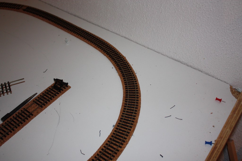

Hejsa
se specielt det sidste billede.
jeg forstår simpelthen ikke jeg får en afsporing lige efter midten af kurven. der er ingen synlige 'knæk' eller samling der gaber.
der er heller ikke ujævnheder under skinnen. dvs den ligger plant.
Jeg har kun testet med en MZ 1401 fra Roco, kan det være selve toget der fejler noget? der sker det, da at jo mere toget drejer så krænger forhjulelen lige udover skinnen. Jeg synes det er underligt fordi når man mærker i hjulsættet på toget så kan se jo sagtens dreje det de skal....hmmm

Hvad radius bruger du, for den ser meget skarp ud på billedet, faktisk mindre end en radius 1 kurve Sad

Du havde da vel ikke gjort dig forhåbninger om hjælp, hvis en kurver er mindre end producenten af lokomotivet anbefaler ?

Som de andre prøver at fortælle dig, er kurven indlysende for skarp. Gør dig selv den tjeneste fremover at lægge dine kurver efter de anvisninger, du har fået masser af før. Så vidt jeg husker, har du oven i købet konstrueret dig en mammutlineal til at tegne kurver med?

Efter min mening ser kurven meget snæver ud. Det er meget sandsynligt at det er årsagen. Med det meste materiel, følger gerne en lille folder hvor der som regel står hvad mindste anbefalede radius er.
Märklin/Trix kan som regel klare meget snævre radiuser, ned til det der hedder R1.
Rigtig meget materiel fra andre producenter skal have minimum R2, noget helt op i R3.
Ud fra billedet ligner det maksimum R1 (billeder kan snyde så jeg kan ikke sige hvad radius du har).
Jeg er bange for du skal have revet sporene op og lagt blødere kurver, hvis du vel og mærke har plads. Ellers må du lave en endestation i stedet.

Hej Thrane Killer photo (Peter) vil bare Hjælpe, din radie ser ud som om den er blevet for skarp ,det er faren ved brug af flex skinner,men det er det bedste hvis man kan bruge Flex ,en hjælp kunne måske og bruge nogle faste radie skinner og så lægge flex skinnerne uden for den,eller tegne en midter linie og lade flex sporet følge den , minimumvinkel 45cm og helst 50cm og derover Wink

Efter min mening ser kurven meget snæver ud. Det er meget sandsynligt at det er årsagen. Med det meste materiel, følger gerne en lille folder hvor der som regel står hvad mindste anbefalede radius er.Märklin/Trix kan som regel klare meget snævre radiuser, ned til det der hedder R1.Rigtig meget materiel fra andre producenter skal have minimum R2, noget helt op i R3.Ud fra billedet ligner det maksimum R1 (billeder kan snyde så jeg kan ikke sige hvad radius du har).Jeg er bange for du skal have revet sporene op og lagt blødere kurver, hvis du vel og mærke har plads. Ellers må du lave en endestation i stedet.
Ja det havde jeg også i tankerne. Men arbejdet i det er ikke SÅ stort. kan godt "bløde" kurven en anelse mere ud. hm..

Jeg kan forestille mig at en S-kurve hvor man først "drejer" svagt mod højre og derefter skarpt mod venstre uden noget lige overgangsstykke - nærmest som en sporvognssløjfe - også i 1:87 vil medføre problemer for 6-akslede lokomotiver. Måske du også skal se om lokomotivets hjul helt svarer til normerne, altså at der fra flange til flange er den korrekte afstand (andre må vide mere om dette emne).

Kurvens radius er helt sikkert problemet og ikke hjulafstanden. Lokomotivet afsporer garanteret ikke i kurven til venstre. Med en treakslet bogie kan man helt klart ikke gå under de anvisninger, fabrikanten giver.
Og Thrane, du har jo før været inde på samme emne før og fået samme svar.

Det er jo ikke helt tilfældigt, at der ved de store baner er regler og normer for hvordan man anlægger kurver, bl a med overgangskurver og overhøjder .......
Om der findes noget tilsvarende på modeltogsfronten, ved jeg ikke ...... men ellers må man jo bare bruge sin sunde fornuft og lytte til andres erfaringer. Næste problem vil sikkert opstå, når man forsøger at køre et helt tog gennem en sporvognssløjfe, især hvis man også ønsker at køre kortkoblet med vogne med korrekt længde.

Problemet er nu løst med en blødere kurve.
