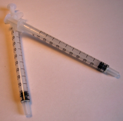

Nu har jeg købt 5 stk 1 ml engangssprøjter på apoteket for ialt 12,50 kr. Så må vi se om jeg kan afmåle mine farveblandinger lidt mere nøjagtigt fremover. Wink
