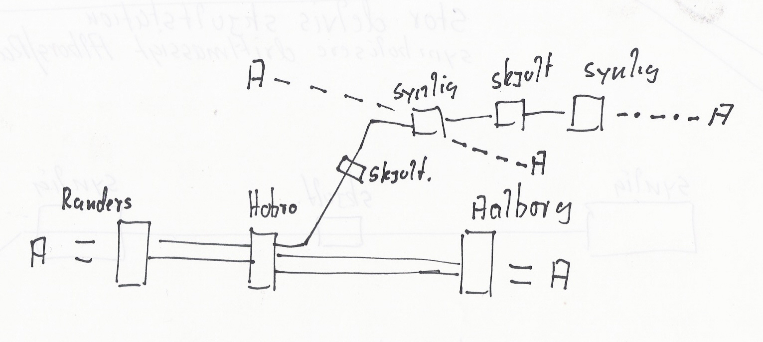

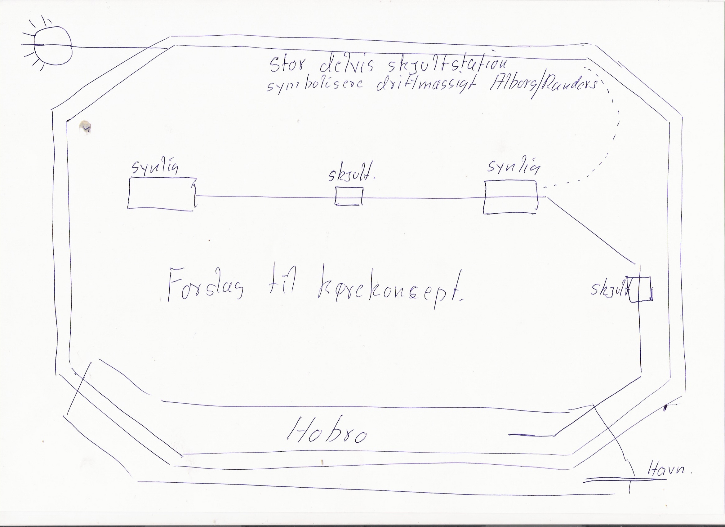

da jeg nu har fået din materielliste -. tænkte jeg om du kunne lave en skematisk
plan over dit køretema - altså et groft rids over anlæg - ikke med alle spor -
men mere din strækning med synlige og skjulte stationer
så kan jeg bedre skrue et forslag / ide sammen over en køre/oprangeringplan sammen til dig.

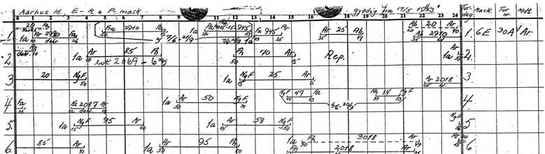

først E maskin løb
ha ha - det er nemlig det uransagelige - men der er en forklaring
DSB laver en tjenestekøreplan hvori der stå E 350 - det betyder kun at køretid
og belastning er udregnet til en E med 350 tons på krogen - ikke at det behøver
at holde stik at det altid er en E maskine der kører - Maskinafdelingen vil nemlig
også blande sig - der har man nemlig noget der hedder en maskinomløbsplan og det er en hellig ting -
det guddommelige er at den ikke altid holder stik - men man er nødt til at tro på den -
ok - det der så sker er at man laver reservemaskiner og udvekslingsløb
og det har vi så i dette tilfælde -
da det er Aarhus der har eftersynet af maskinerne nord for Aarhus er de så nødt til at komme derned engang imellem
det bruger man så tog 2910 afgang 21.35 fra Aalborg til - så maskinen til 2910 burde
hedde E/R/T/H men toget er regnet ud til en Rmaskine 600tons 70km/t og derfor står der i tjenestenkøreplanen R/T -
men alle fire maskiner kan overholde dette
så omløbet med E maskiner er således
E i tog 85 fortsætter til Fh og retunerer med tog 70
E i tog 95 fortsætter til Fh og retunerer med tog 2018
E i tog 23 fortsætter til Fh og overnatter og retunere med tog 58
E i tog 25 står af i Aalborg og står i reserve/nedbrud/udveksling
for da tog 58 er et tidligt morgentog fra Fh er det så en maskine fra dagen før
og det er så det der hedder maskinomløbsplan - og de er ( mange grimme ord ) ikke til at skaffe
så selvom der ud for tog 23 står E har jeg foto af toget med både T eller R maskiner
og enda sågar tog 25 der skulle køres af P istedet med E + K i forspand
Aalborg havde en K maskine stående og en E maskine og Frederikshavn havde R og T
men der kan jeg få fat i nogle stationeringsplaner -
og det gør jeg så

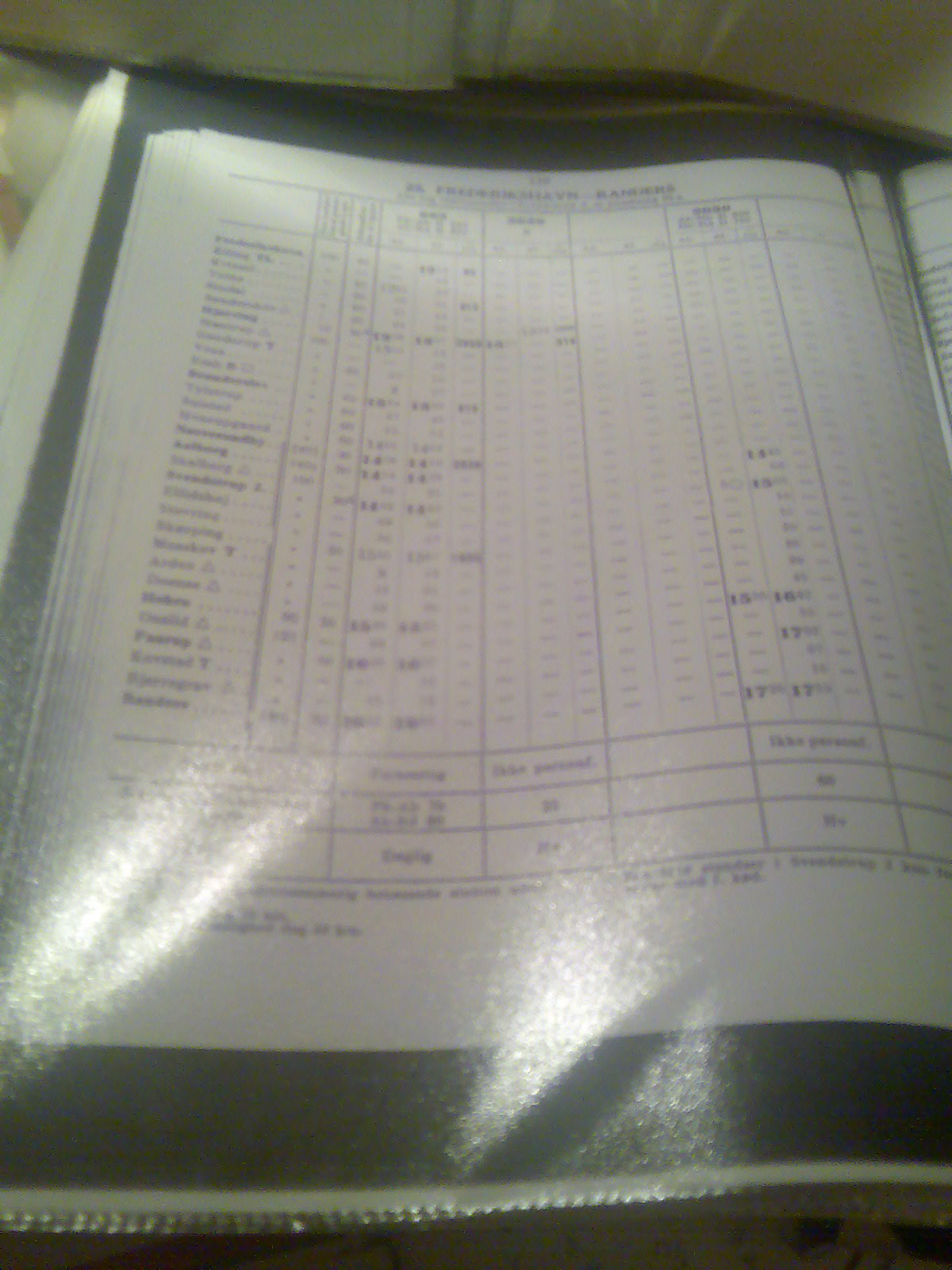

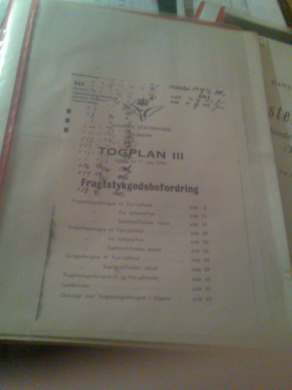

Hej Ivan og alle andre
3 - 4 planer - ja det kan man vel godt sige
vedhæfter nogle foto - ikke så gode - taget med telefon
noget af det jeg bruger er vist på fotoerne
der er
tjenestekøreplan II 2 distrikt : samtlige strækninger i Jyllan og Fyn 1953
TIB : tjenestekørerplanens indledende bemærkninger : togenes belastninger, træktabeller, noget om bremser, strækningernes udstyrelse og benyttelse og meget andet
togplan II - Ekspres - og ilstykgodsbefordring mm
togplan III - Fragtstykgodsbefordring
togpla IV - Rutevogne
togplan V - Postens befordring
togplan VI - Togstammer mm
togplan VII - Godstog - og posttogs oprangering og benyttelse til vognbefordring, herunder færger
så er der stationeringsplaner for trækkraft og mange andre bøger
blandt andet - Godstog af Jens Bruun Petersen - diverse ting fundet rundt omkring
kopierede artikler fra forskellige tidskrifter og meget meget mere
så folketing, skattefar og domstolene kan godt gå hjem og lægge sig -
og når der så opstår noget forsinkelse ved DSB - så kan man tænke på det her - og se
hvad det kræver - bare får at få en lille fnatet ( min bemærkning ) modelbane til at ligne virkeligheden - det sætter tingene lidt i perspetiv.
nå men tilbage til dine understregninger

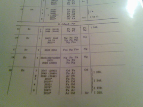

EC 15 I348 finder du bagerst i togplan VI under E vognsløb Fyn - Jylland
her står der :
løbnr 15 så 15 er løbnr og ikke vognr
vogntype EC
dag 1
tog 2018 ( 3018 ) tog i parantes er tognr søn - og helligdage
mellem Fh - Ng
rengøres grundigt i Fh
bemærkninger - I 348
så altså sammenfattet
Fh 2018 (3018) EC 15 I 348 Ng
med hensyn til IALI329 :
denne vogn løber lokal i Jylland - Fyn - helt korekt mellem Frederikshavn og Glyngøre
den finder man så i den lokale togplan II - og i mine gamle notater står der at det er
en IAL ( havde engang lånt planen - men har notaterne )
i togplan VI står der bare I329 og og igen her er 329 løbsnummer og ikke vognnr.
håber at det gav lidt mere
henning h087
hej igen
og lidt flere togplaner
henning h087

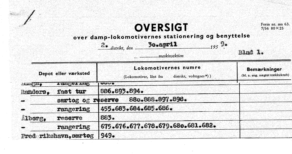

Hej Henning, har du ikke i 1953 arbejde til D-maskine fra Aarhus/Randers til Aalborg/Frederikshavn?
med venlig modeltog hilsen
Ivan
sporplaner
Hej Ivan
jo da - ifølge Tkp ( tjenestekøreplan) 1953 er der et tog -
godstogspar Randers - Hobro - Løgstør Rd 2887 Hb 2887 Aat 2873 Ør 2888 Hb 2888 Rd
Rd afg 12.52 - tog 2887 - ank 14.23 Hb
Hb afg 17.06 - tog 2887 - og så har jeg desværre ikke tkp på Hobro - Aalestrup - Løgstør
og modsatte vej
løgstør - Hobro - tog 2888 ankomst Hobro 21.00
Hb afg 21.20 - tog 2888 - ank 23.00 Rd
så det er ikke den store brug af D maskiner lige her, men mener at Aalborg havde D maskine - Randers havde det i hvertilfælde

Hej Ivan
noget om dit kørekoncept.
såvidt jeg mindes - var det primært Hobro der er kernen - og du havde god plads til den.
nå - men hvis man nu tager
lave Hobro så rigtig som muligt
banen dobbeltsporet og som rundbane
den kommer bare ikke til at fungere som rundbane køreplanmæssigt.
den store delvise synlige/skjulte station fungerer som den ene vej Aalborg
og den anden vej som Randers
det vil sige at denne station bliver en skags funktionstation og derfor behøver den ikke
at have noget forbillede - den er jo også delvis skjult
et kørekoncept på denne måde vil medføre nogle fordele
Hobro bliver kerne og ligne sit forbillede + at man kan give den plads
dine omløb og materielforbrug kan klares med mindre materiel
da man kan tage materiel fra begge ender - dernæst vender materiellet altid rigtigt
hvis man ser på ind/udslået harmonikaer - dog skal der være en drejskive til at vende maskiner på
man kan køre med forholdsvis store tog
og så kan man - selvfølgelig med hensyn til den plads der er til rådighed - satse på sidebanen
har man pladsen - ja så ser det således ud på side banen
1 : hobro - skjult station - synlig station - skjult station - synlig station
eller
2 : hobro - skjult station - synlig station
eller
3 : hobro - skjult station - synlig station - funktion station
ja der er nogle muligheder
stationer på sidebane kan man så selv bestemme hvilken det skal være
igen med skelen til plads
men hvis vi ser på himmerland
den synlige station efter hobro - det kan være en mindre mellemstation
den kunne være Aalestrup - hvor så strækningen mod viborg går til A som er
funktionsstationen ( Aalborg / Randers / Viborg
så den vil nu blive omtalt som A
vider ud af sidenbanen kommer der så en skjult station og derefter en synlig
endestation
den kunne så være Løgstør / Gl Sønderbor ( lidt reduceret / Glyngøre
her igen mange muligheder
næste mulighed på sidebanen
hobro - skjult - synlig station - her igen Aalestrup - men nu går strækningen til vigborg stadig til A - men det gør strækningen til Løgstør også - altså til A
på den måde er der en masse muligheder
der vil være hovedbanen med store maskiner og store / mindre / små tog
sidebanen får brug for mindre maskiner - men man har faktisk Løgstørbanen
med strækning både fra hobro og viborg med -
så hvad siger du - det er jo din bane - og så er der jo lige spørgsmålet -
hvor meget plads har du og hvordan ser rummet ud hvor banen skal være
og ikke mindst - hvad ønsker du ?
men nu har du noget at tænke over
er ved at lave køreplan på Hobro station samt dag for dag køreplan
materielomløbsplaner - samt materielforbrug/omskiftning virkelighed/model
henning h087

Hej Ivan
kan du huske at vi snakkede E maskin løb - hvor der manglede et returløb - her så en DSB maskinløbsplan der viser at det var i 2910 den løb retur - her kan man faktisl se hvordan løbene var skruet sammen
E maskinløb - tur 30 A - Aarhus 17/5 1953 - Kilde DSB/GS
har fået fat i flere Tkper - maskinløb - togplaner - TIB, maskinfordelinger og kørsel - og er ved at kopier - foreløbig kopieret ca 6000 sider - vender tilbage med mere når jeg får bund i det
og så kan der laves ret så komplette ting ved hjælp af dette
hvis spørgsmål - så bare spørg
Hej igen Ivan
og her en stationering fra 1959 - kilde DSB / GS
fejl 98,9
fejl 99
