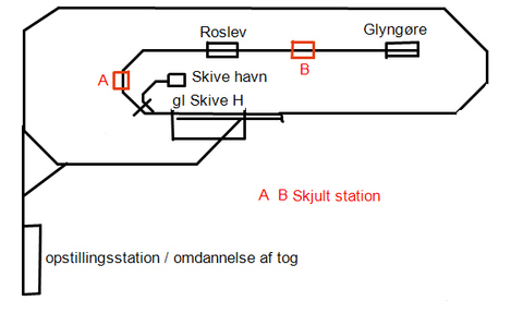

dette var noget speciel - så måske skulle man lave et indlæg omkring tog på GLYNGØREBANEN og dens tog og hvordan det løv rundt ???

så langt så godt - måske skulle man sætte sig ned og lave et udkast med sporplan, køreplan, oprangeringer og vognløb til en modelbane med tema Skive ( gl Skive H forstås )med oval og skjult station og Glyngørebane som den der køres på - og med sporplaner af de virkelige stationer i den reducerede form det nok bliver nødvendigt - har en næsten færdig plan for Glyngøre banen - men lad os nu se
materiel der kan bruge i de forskellige epoker
D, F, Hs, K, O, PR, R, MC, ME, MF, MH, ML, MO, MQ, MT, MX, MY, MA, MS , MB, diverse traktorer og langt de fleste personvogne - tja lad os se

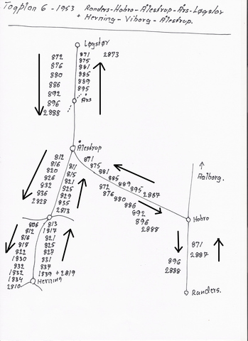

men denne gang flere oprangeringer - Togplan 6 med flere 1953
ikke kun med Triangler, men også andet trækkraft
Når jeg skriver Himmerlandsbanerne gælder det følgende
( Randers/Rd ) - Hobro/Hb - Ålestrup/Aat - Års/As - Løgstør/Ør strækningen
( Herning/Hr ) - Viborg/Vg - Ålestrup/Aat strækningen
de hænger lidt sammen så derfor
Endvidere kunne en eller anden få en ide til modelbane -
både med DSB og Privatbane ( Privatbanetilslutning i Års )
Prøver at finde sporplanerne
fort
Henning / h087

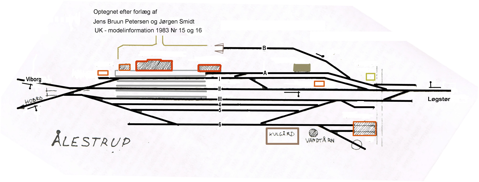

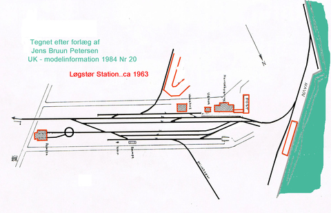

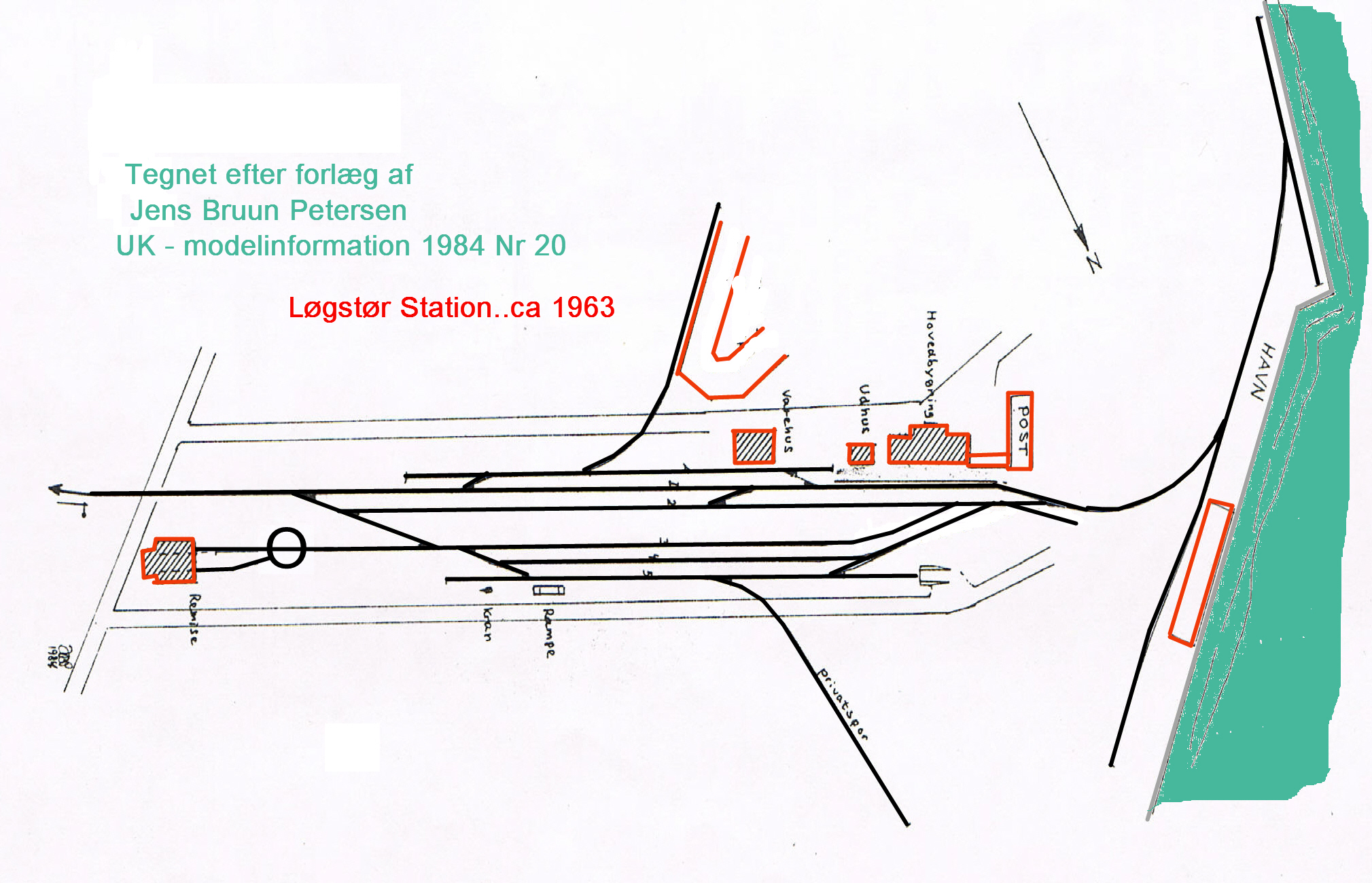

så 2 af stationerne på Himmerlandsbanerne
Aalestrup
Løgstør
Oprangeringer kommer næste gang
Efterlyser så her sporplaner af Hobro, Viborg og Aars fra omkring 1955 - 1965
Også gerne sporplaner af de andre stationer på disse baner
henning h087
så bliver det oprangeringerne på Strækningen Herning - Viborg - Aalestrup 1953
Aat = Aalestrup
Ar = Aarhus
As = Aars
Hb = Hobro
Hr = Herning
Lg = Langå
Mp = Møldrup
Rd = Randers
Sj = Skjern
Ska = Skala
Vg = Viborg
Ør = Løgstør
Ulige tognumre = Hr mod Vg mod Aat

den efterlysning over sporplaner heroppe fra gælder også skematiske sporplaner -
men helst perioden 1955 - 65 - tak
Hej Henning
Herligt med disse oprangéringer
Sporplanerne er også fine ! (Egentlig utroligt mange spor Ør havde.)

henning h087
mangler fra Løgstør - Aalestrup - Hobro - og til Randers
samt godstogene på disse baner
Randers - Hobro - Aalestrup - Løgstør
og

Efter ( måske før ) kommer der så en oprangeringsplan på Glyngørebanen, i anledning af stationen i Glyngøre kommer i model
RESTEN AF BYGNINGERNE PÅ GLYNGØRE VIL OGSÅ VÆRE MEGET VELKOMNE - TAK TAK
endvidere bakser jeg med en ide om en modelbane - baseret på SKIVE H ( før 62 ) med oval og opstillingsstation - dernæst banen SKIVE H - skjult station - ROSLEV - skjult station - GLYNGØRE
med sporplaner - maskinløb - vognløb mm
men hvis det skal blive til noget - så venligst noget respons - flere kunne jo være med
blandt andet - hvis nogen gad at omsætte de skematiske stationer til de forskellige fabrikater - Tillig / Märklin C og K / Peco og Roco
nå men nok om det - vedhæfter en enkel skematisk sporplan over ideen -
måske bør den så være under layout

det ser ud til :
kører kun hverdage : Hb - Aat - Vg / Vg - Aat - Ør - Hb : 2 maskiner ( D )
1 dag
Hb2887Aat og Aat2828Vg
2 dag
Vg2813Aat og Aat2873Ør og Ør2888Hb
kan også køre således :
Hb2887Aat - Aat2873Ør - Ør2888Hb
og
Vg2813Aat - Aat2828Vg
kører kun hverdage : Vg - Hr - Vg : 1 maskine ( D )
Vg2810Hr og Hr2819Vg
med hensyn til vogne - foreløbig kun dette :
CV11 ( 1 stk )kører i tog Vg2810Hr og Hr2819Vg
CXM20 ( 2 stk )kører i togene 2887 - 2828 - 2813 - 2873 - 2888
EH80 ( 1stk ) tog 2810 og 2819
EH82 ( 2stk ) togene 2887 - 2828 - 2813 - 2873 - 2888
