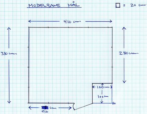

410 x 380 = 15.6 kvm (minus 1 kvm. til fyret) - se tegning. Døren åbner udadtil så ingen problemer der.

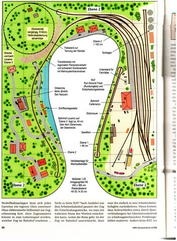

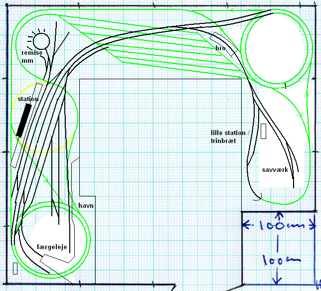

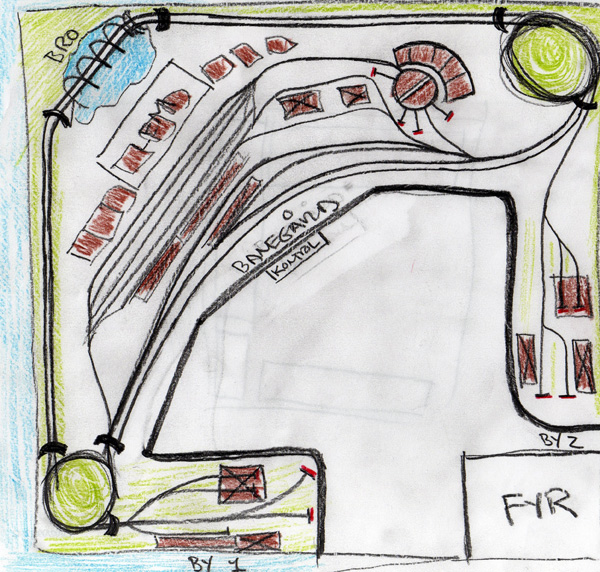

Her er et par layouts. Den tyske er mit forbillede og den anden mit eget håbløse forsøg på at omdanne den til mit rum.
Jeg arbejder stadigvæk på sagen... Crying
Tysk layout

"Didrik" skrev:
Her er et par layouts. Den tyske er mit forbillede og den anden mit eget håbløse forsøg på at omdanne den til mit rum.Jeg arbejder stadigvæk på sagen... Crying
Egetlayout

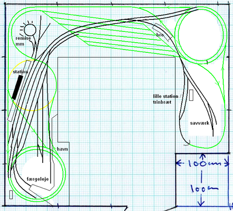

Hermed en skitse af min første indskydelse.
Dine krav om 3 * station - heraf een med lang perron, remise og rangerspor - savværk, bro og færge tror jeg ikke er realistisk. Så vil du få 1-2 meter mellem hver station og det er i modstrid med ønsket om lange frie strækninger. Jeg så først de sidste indlæg samt dit eget layout nu (Har siddet og puslet med skitsen en del af aftenen) og det synes jeg også bekræfter det.
Jeg har sløjfet den ene station, men fundet plads til det meste af det andet. Jeg har lagt op til, at du ikke får sækbanegårde.
For at tage det fra højre mod venstre. Øverst th. kommer toget fra nabobyen. Det er en lang dobbelsporet strækning, som fører til den travle banegård. Fra denne strækning udgår der en enkeltsporet sidebane som føre til savværket og dennes lille station. Toget med passagere fortsætter videre til en anden station udenfor layout og vender tilbage via en helix. Tilslutningen af sidesporet til det dobbelt spor kan rykkes længere mod banegården, hvis sidesporet ønskes længere.
Til venstre finder vi banegården, som er forbundet til færgehavnen. I forbindelse med færgehavnen er der også en travl havn som genererer trafik.
Det skjulte niveau består af to helixer + en enkelt lang nedkørsel fra savværksstationen. Helixerne fungerer også som vendinger, dvs at man køre ind på et niveau og ud på niveauet over/under. Det skulle kunne lade sig gøre og derved spares der på pladsen. På samme måde er nedkørselen fra savværksstationen tilsluttet helixen i øverste højre hjørne.
Hvis du ikke ønsker disse vendinger i helixerne kan du istedet bruge de gule spor som danner en fælles vendekurve for alle nedkørselerne. Jeg kan godt lide princippet om, at man kan køre ned i undergrunden for at dukke op et vilkårligt andet sted og det er muligt i dette layout. Skyggebanegården er ikke blevet så stor som ønsket. Du kan i stedet for de gule spor måske klemme en Skyggebanegård mere ind der. At gøre den længere er ikke lykkedes mig. Så skal en af helixerne fjernes. Jeg så først nu at jeg jo slet ikke udnytter pladsen over mod døren, så der kunne helixen jo godt flyttes hen. Evt den ønskede ekstra by med færgehavn!?
Jeg har også holdt mig til 1 meter i dybden på nær ved den nederste helix. Det kan måske øges til ca 1.20 m.
En af ulemperne ved skitsen er, at den ene helix er venstresnoet og den anden er højre, så i den ene skal man køre opad inderst, men mon ikke stigningen kan blive ok alligevel, hvis radius laves stor nok.
Layoutet er lavet i fri hånd (paint) og uden hensynstagen til sportype. Med C-skinner skal du nok rette banegården noget ud.
Bemærk at jeg er novice ud i layouts og at det blot er et udkast! Jo mere jeg ser på layoutet, jo mere kan jeg se, at jeg har stjålet fra mit eget, men i anden forklædning, hvilket vel er meget naturligt, når man ikke har så meget i rygsækken. Om det er godt eller skidt vil jeg lade andre bedømme.
Jeg håber meget, at du kan bruge det til noget. Om ikke andet til at sætte nogle tanker igang.
didrik
Hilsen Erik, My 1 2 87.dk

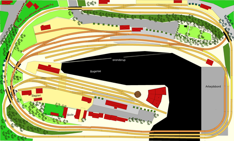

mit tidligere viste anlæg
NFJ-layout
