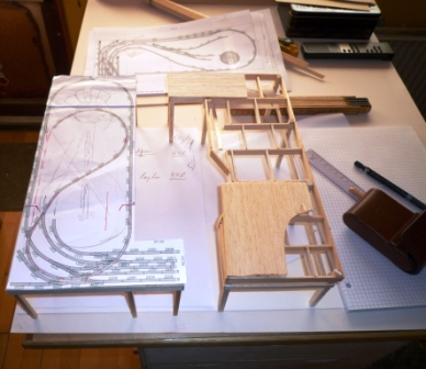

Jeg gjorde / gør selv det, at jeg bygger rammen samt banen op som en skalamodel i balsatræ. For det første er det såre simpelt og det sparer dig for en masse tid. Samtidigt er det billigt og du får en 3 dimensional model at arbejde med og af hvordan det hele kommer til at se ud. Skulle man være så heldig også at have et sporprogram kan man printe sin sporplan ud i nøjagtig det størrelsesforhold man har valgt og få en ganske nøjagtig model af sin bane ved at klippe og klistre lidt.
Skalaforholdet vælges efter temperament - f.eks. 1:10 eller ønskes en større model 1:5. Du behøver faktisk ikke investere mere end max . 50,- kr. i balsatræ. F.eks. 2 stk. 2 x 100 x 1000 mm balsaplader til ca. 14,- kr. stk. samt 3 stk. 8 x 8 x 1000 mm fyrretræslister ( til ben ) a ca. 4,- kr. stk. – i alt ca. 40,- kr. Af den ene 2 mm skærer du lister op i den skalabredde du ønsker til de tværgående stivere i rammen og den anden plade kan du anvende til selve sporene. De eneste du behøver i tillæg til er lidt cyanolim. Nu kan du så til enhver tid ændre / justere på modellen og du kan hele tiden visualisere dig diverse landskaber / tunneler / broer etc.
Jeg er meget enig med Willie Garvin i, at konstruktionen bør være let og luftig for netop at give plads til lavninger osv. Det vil du få rig mulighed for at kunne se ved en sådan skalamodel.
En helt anden ting jeg kom til at tænke på. Du har angivet en bredde på 100 cm i din tegning. Er det nok ? Jeg tænker her på, at jeg selv blev rådet til at anvende mindst ( helst ) R4 radius og så vidt muligt undgå de snævre buer. Nu anvender jeg godt nok K skinner men selv her kommer man ud over 1 meter. Dette er der helt sikkert nogle af de erfarne modeljernbanebrugere det kan kommentere.

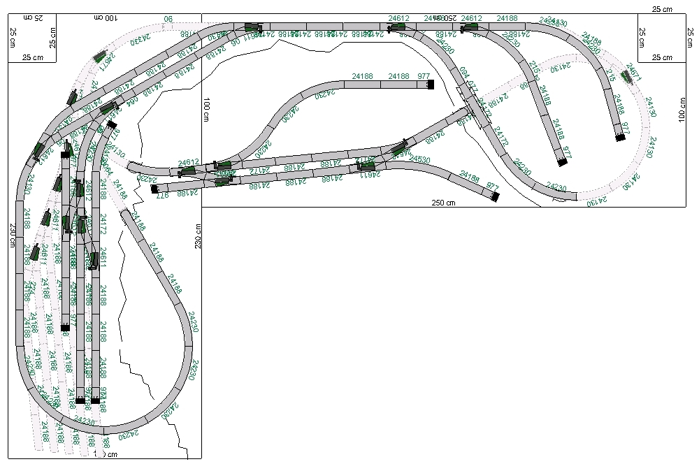

Wow, super flot 3D-model! Det ligger nu lidt ud over mine ambitioner, så jeg nøjes med mine computermodeller i Wintrack.
Jeg vil starte med at lave mine plader som hele "bordplader". På den måde kan jeg ligge alle sporene op, og vurdere om planen stadigt giver mening. Efterfølgende kan jeg jo så tegne langs mine spor og skære pladerne ud. Jeg har desværre begrænset plads, så jeg kan ikke lave pladerne dybere end 1m. Det er dog lige bredt nok til at jeg kan benytte R2 i alle syntlige kurver og så kun bruge R1 i de skjulte, så der ikke ser helt skævt ud. Jeg har vedhæftet planen, som I selvfølgeligt også er meget velkomne til at kommentere på.
