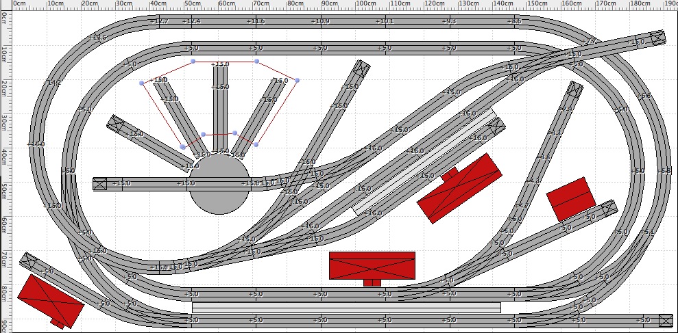

Hej alle
Nu har jeg grublet og tegnet og grublet ... og jeg synes, at jeg hænger fast.
Min søn på næsten 5 har fået Thomas (og snart Percy) fra Thomas Tog. Nu skal han have en legebane, hvor der er masser af leg i. Jeg er ikke så skarp på at designe i lag, så derfor ønsker jeg lidt hjælp og inspiration.
Märklin C-skinner.
Målene er 194 x 94 cm - og der er plads til to lag.
Stigninger må være op til 4%.
Der skal være mindst en rundbane, så kontinuerlig kørsel kan lade sig gøre.
Radius 1 er helt acceptabelt og ligeså kurveskifter.
Der skal være en station med to spor - et spor skal være min. 50 cm og det andet gerne længere.
Meget gerne en kulmine og noget industri, så der er opgaver og rangering.
Meget gerne et stykke bane i bjergområde.
Lille lokomotivdepot med plads til 2-4 lokomotiver.
Da jeg har masser af C-skinner, er der ingen begrænsninger på det punkt.
Mvh. Per

Værsgo Per !
Stigningen er lige over 4%, men kan bringes ned ved at sænke frihøjde fra 8cm til 7,5cm. Der skal være "låg" på minen, så man kan komme til der, hvis der er noget der afsporer.
Og her er der lige et par billeder i 3-D. Den øverste station fik et spor mere. Håber der er nok legemuligheder Laughing out loud.

Så har jeg leget lidt med Lars' layout.
Min program kan desværre ikke lave ligeså flotte 3D-modeller som WinTrack.
I stedet for en 2-spors remise, tænker jeg at jeg på et tidspunkt kunne bygge en lille håndbetjent drejeskive og en lille 3-spors rundremise. Det skulle scratchbygges, da vinklerne er så skarpe - men det er jo Sodor.
I stedet for at lave minen i øverste lag, kunne det ene stikspor foran i nederste lag gå ind i bjerget.
Mvh. Per

Hmmm....
Kurvesporskiftet er nu flyttet ud af tunellen. Der er en indgang til minen nederst (nødvendig?). Stationen øverst ender stadig i en tunnel - men meget kort - illuderer at strækningen fortsætter.
Hvis man bruger Fleischmanns hånddrevne 16,5 cm drejeskive og placerer maskindepotet øverst får man altså en noget massiv sag - og "paradestrækningen" bag til - altså kredsen - ligger nu temmlig langt nede i et hul...
Til gengæld bliver der plads til fabrikken nedenfor...
Jeres mening?
Indlæg: 4.373
Klart bedre - nu kan lokomotiverne stå ved drejeskiven og snakke om dagens udfordringer - og paradestrækning? Hvad betyder det, når man er fem?
Men du mangler stadig rullestenen! Laughing out loud
Det er virkeligt givende ping-pong-arbejde. Smile
Kan du lægge sporplanen op også?
Mvh. Per

Her er så en korrigeret version af planen. Jeg kiggede meget længe på den klods af en remise på anlæggets højeste punkt - og flyttede den så ned til den nederste station. Her blev der også plads til et spor til hjælpetoget med kran, der skal i brug når rullestenen har været en tur ned af anlægget Laughing out loud. Og et spor til påfyldning af kul blev heller ikke glemt i farten.
Stationen øverst har også fået et lille stikspor mere, hvor der kan holde et lille damplokomotiv i venteposition, samt to stikspor, med plads til den lokale industri og en rampe med kran.
Den venstre side af anlægget bliver nu præget af en rivende flod og en viadukt...
Venlig hilsen Lars

Og her er der så et par billeder i 3D...
hxmiesa
Software Engineer
Bilbao Spain
Indlæg: 1.003
Mesterligt, Lars!
Henrik Hoexbroe
TOG -i lange baner!
Fantastisk!
Jeg havde selv tænkt, at en flod og broer ville være lækkert at have med, så det her er jo lige i øjet. Jeg kan jo evt. lave den ene lave bro, så den kan "skylles" væk.
Og den store rullesten ... der må jeg lavet klippen, så stenen havner på sporene og begynder at rulle nedad.
Det ender med, at jeg hellere vil lege med sønnikes jernbane end min egen. Laughing out loud
Mvh. Per

Du skal i øvrigt være opmærksom på at den nederste ringbane ligger i niveau +2cm (floden er niveau Innocent...
Forskellen kan du selvfølgelig også gøre større - hvis du vil skabe en rigtig en rigtig Canyon...
