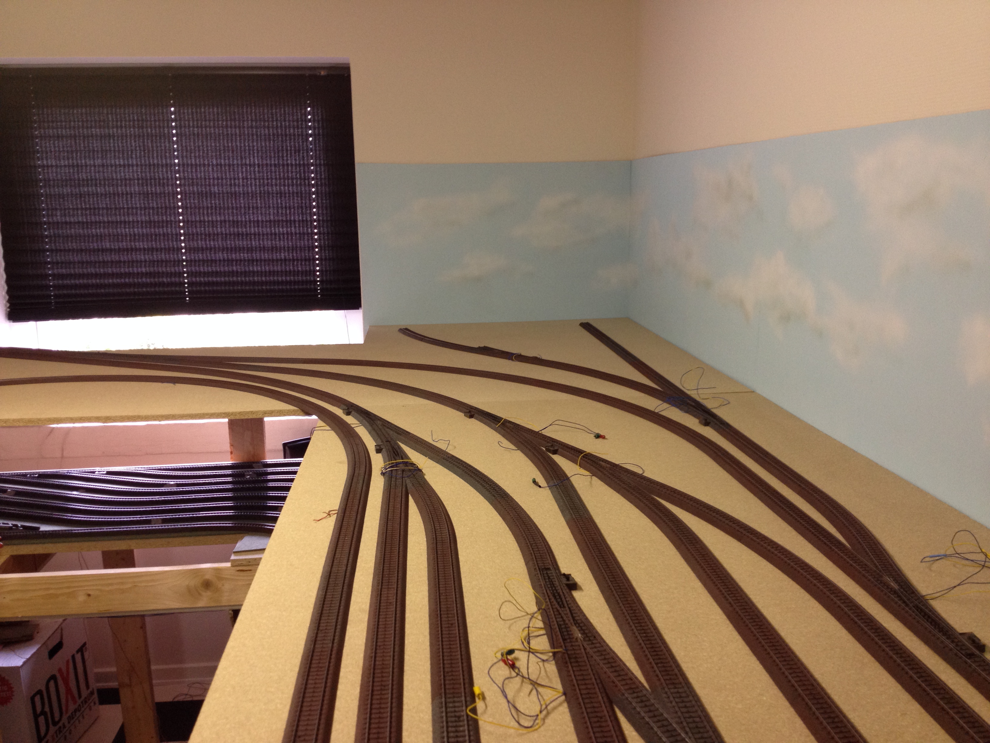

Jeg har nu fået nedlagt det gamle anlæg. Vil derfor lave denne blog, så de der har lyst kan følge med i hvordan det nye kommer til at se ud. Efter at have fået mange gode input og ideér fra andre tog kollegaer samt en masse af egne ønsker. Så nærmer jeg mig en ide om hvordan det nye skal være.

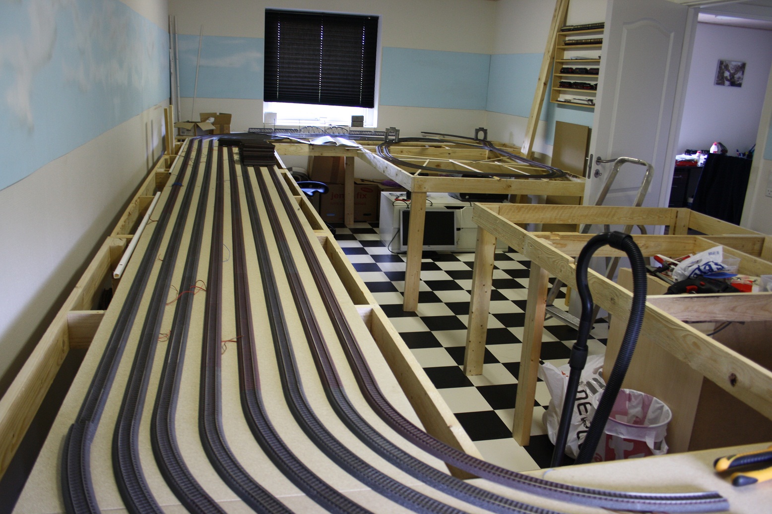

Normalt tegner jeg mine anlæg i Wintrak og bygger derefter. Men en ide på papir bliver ikke altid som første tænkt. Så vil denne gang også først lægge sporen fysisk ud for at se hvordan det vil se ud. Så der er ikke nogen sporplan at vise endnu. Men denne gang bliver det bygget så det stort set er til at komme til alt uden at skulle kravle. Plus det vil være nemmer at nå de forskellige områder. Det vil blive en blanding af C og K-Skinner da jeg har rigtig mange C-Skinner. Men de kan jo desværre ikke lægges som K-Flex Skinner. Men de områder der vil komme til at være er:
1. En stor 8 sporet skyggebanegård med op til 8-9 m spor der vil bliver styret af Windigi-Pet. Det vil sige den bliver delt ind i 3 m lange blocke så der vil være en form for kø kørsel. Når det forreste tog bliver sendt op til anlæget oven på. Ja så ryger det næste op og tager pladsen. Så det skulle giver plads til 20-24 stammer op til 3 m lange. Bliver  lagt i C-Skinner
2. Der vil være en 2 sporet helix der føre togene op/ned.
3. En stor gennemgående station der  delvis vil være buet og lavet med K-Skinner. Når Windigi-Pet har sendt et tog op så overtager jeg styring og bestemmer det vider forløb oppe på anlæget. Så ved man aldrig hvilket tog der dukker op af helixen og for noget afvekslende kørsel
4. Der til kommer et stort BW også i K-Skinner.
5. Så vil der være en endebanegård som vil være i C-Skinner

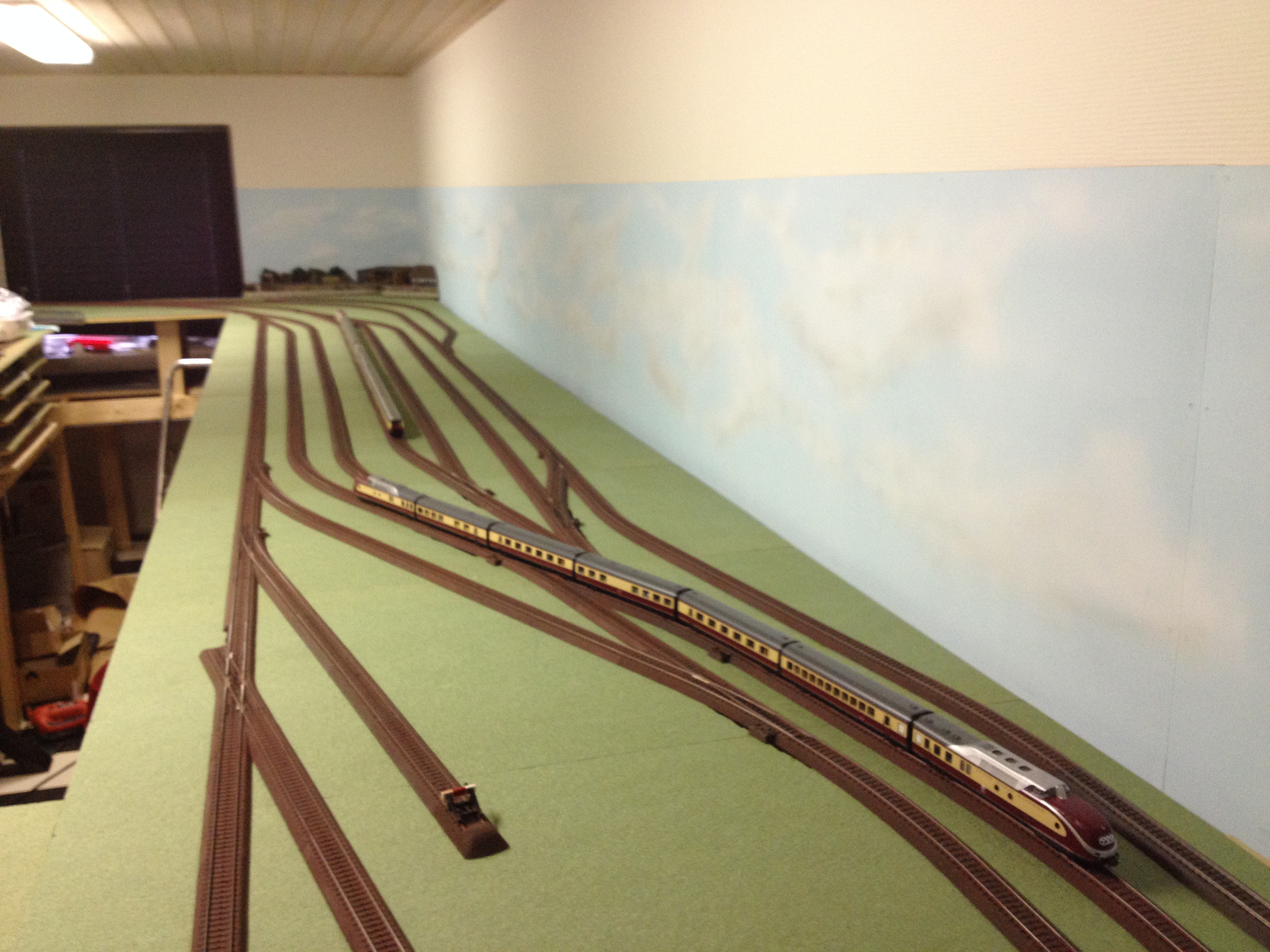

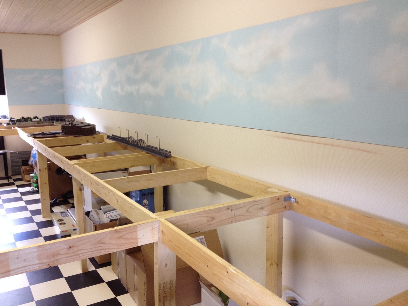

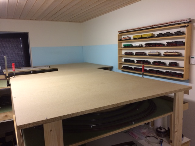

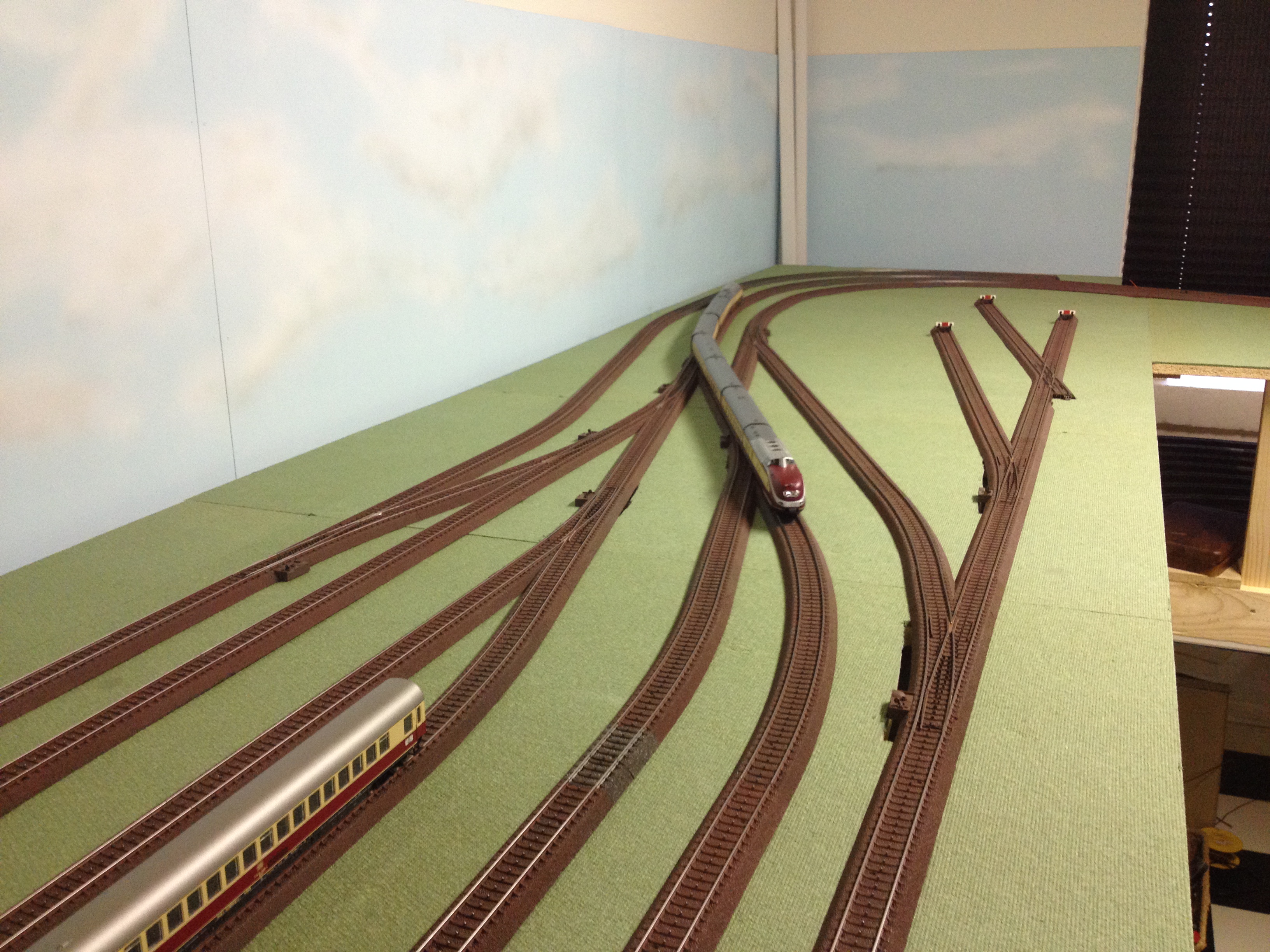

01-07-2014: Jeg har kunnet bruge meget af rammen fra det forrige anlæg. Så det har ikke taget lang tid at få den tilpasset. Plus jeg har ladet baggrunden hænge da den øverste plade skal gå dertil. På det 1. foto er det langsiden hvor skyggebanegården skal ligge og den gennemgående station ovenpå. På det 2. foto har jeg prøve oplagt skyggebanegården. Det 3. er der hvor helixen skal ligge. De 2 portaler er bare for at vise at alle skarpe kurver vil være skjulte. Helixn starter efter potalen til venstre.

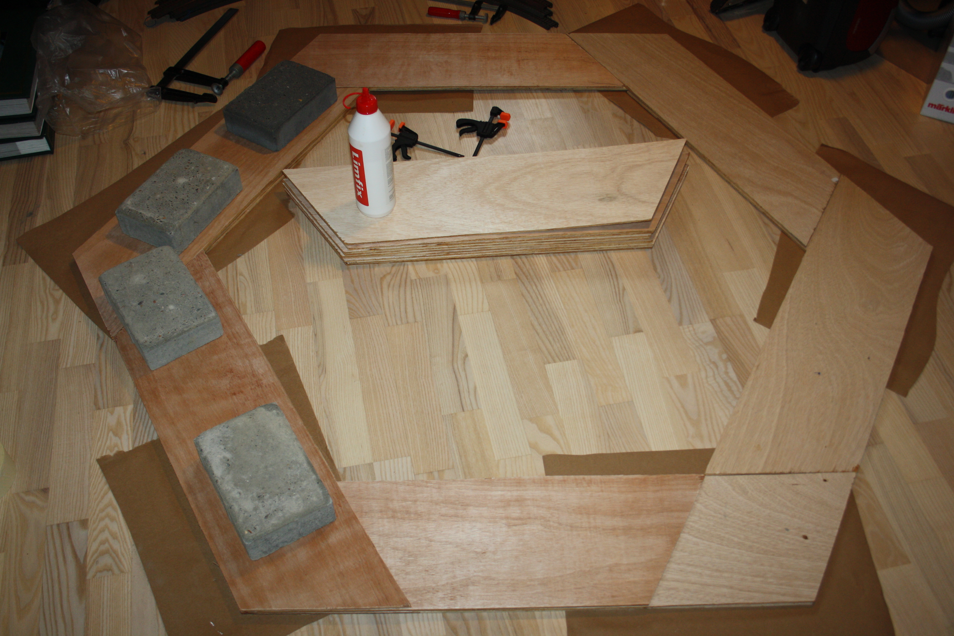

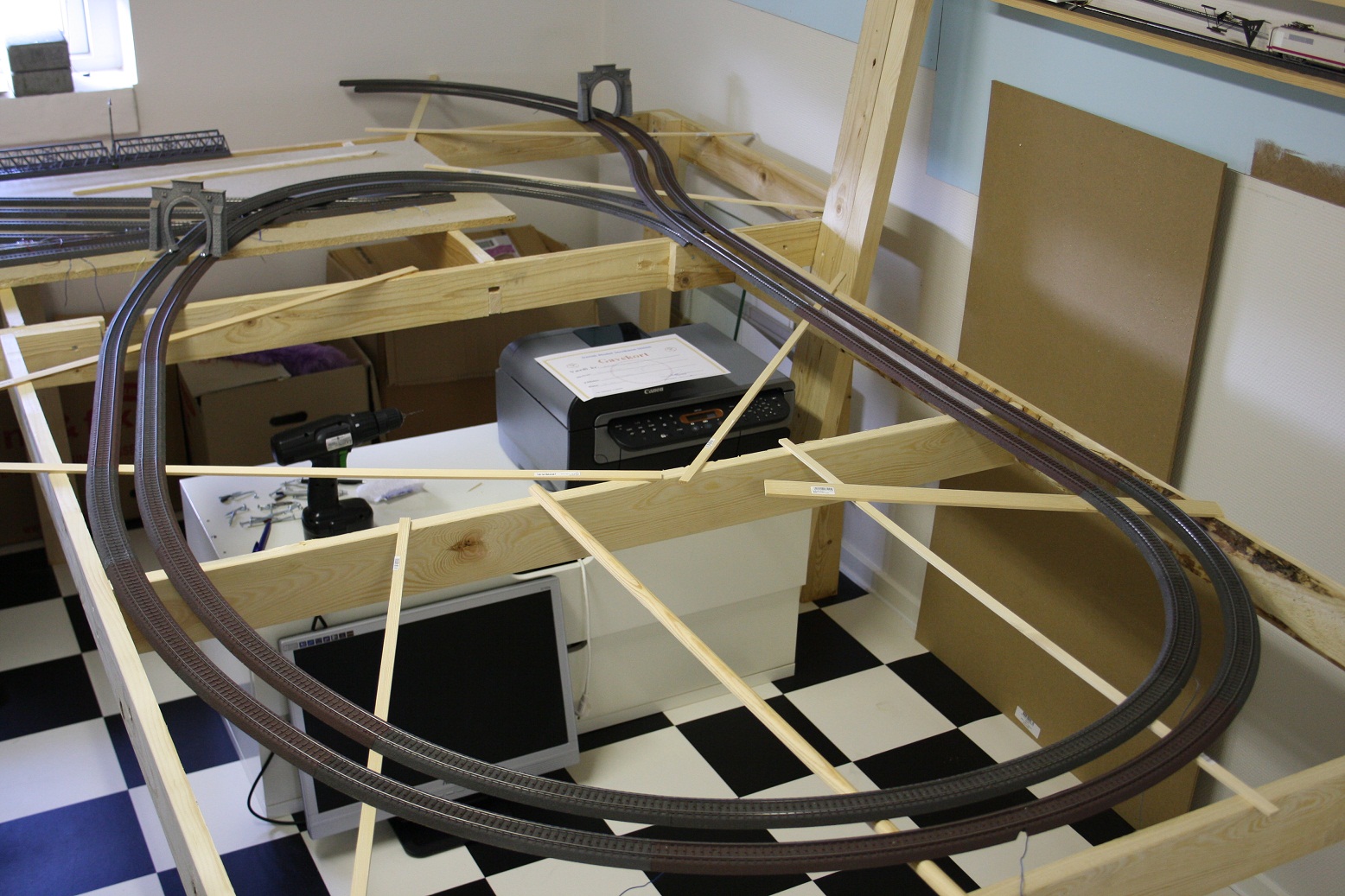

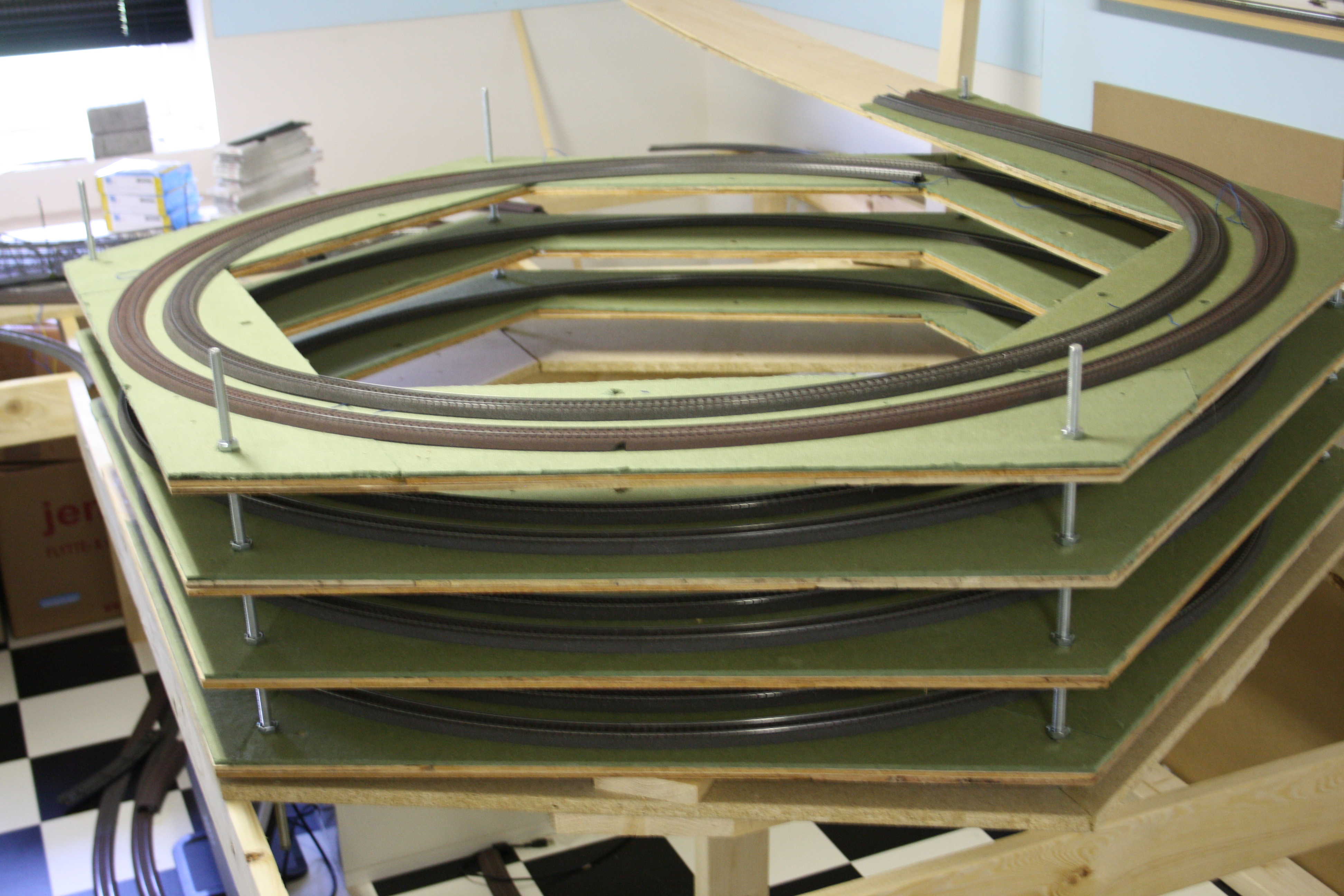

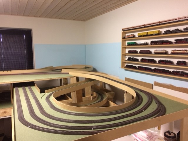

14-07-2014: Sommerferie og der bygges helix. Har brugt Erik (my 1 2 87)´s opskrift/helix beregner. Den er dog blevet en omgang for stor da jeg ikke var helt sikker på højden den skulle op i. Men efter den er blevet justeret kan jeg roligt tage en omgang af. ( Det spare jo også lidt skinner) Der er brugt C-skinner de store radius 4 og 5. Det kan også være den bliver flyttet over på den anden side af døren. Det må jeg lige se når jeg kommer vider med planlægningen af stationen. På det 1. foto har jeg lavet en skabelon i papir for at være sikker på at alle mål passede. På det 2. foto er det samlingen. Det 3. foto er den færdige helix med støjdæmpningsplader. De 6 yderste gevindstænger ( de 6 inderste kommer på til sidst, da det er nemmer at arbejde med sporene uden)
Billede  Billede Billede

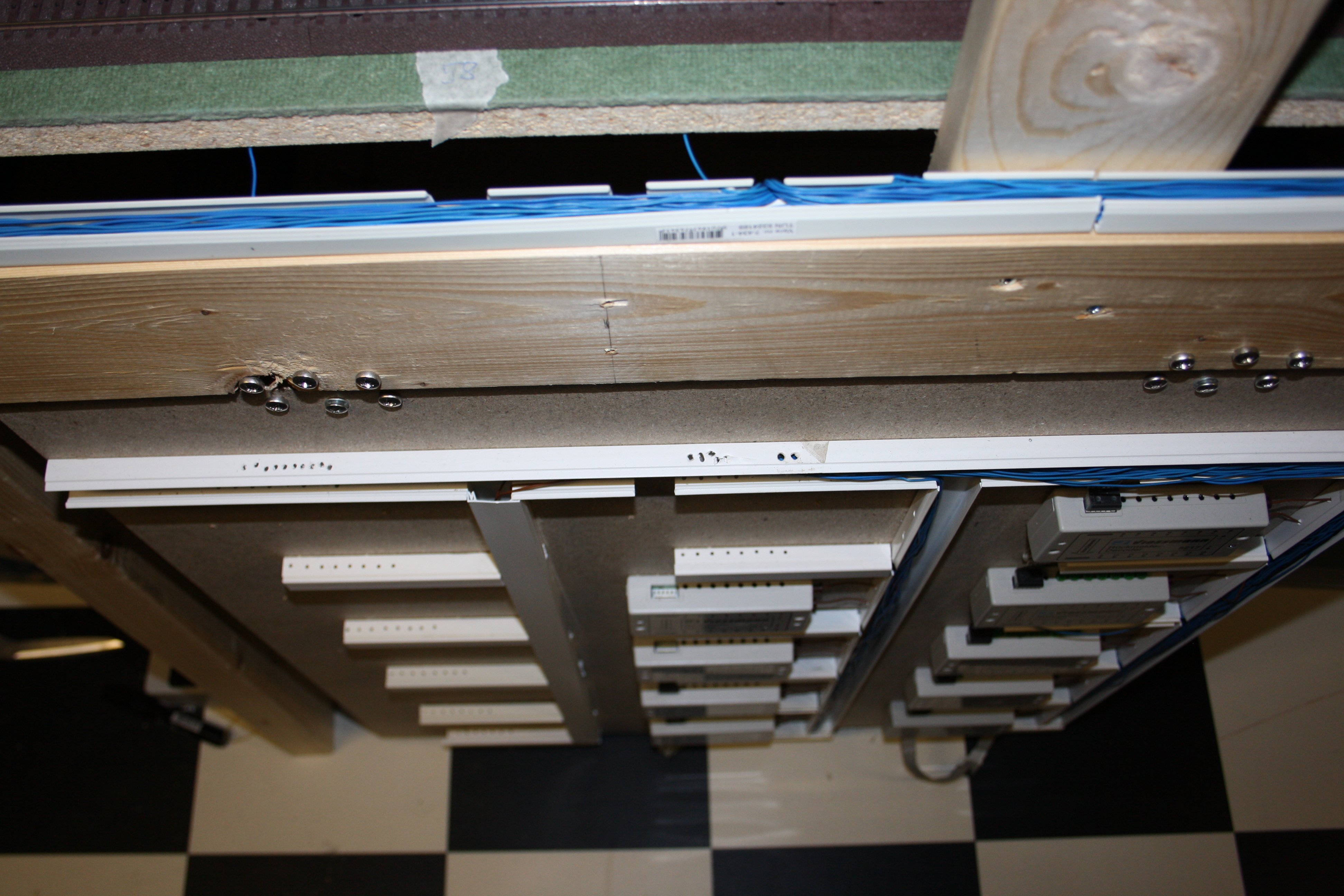

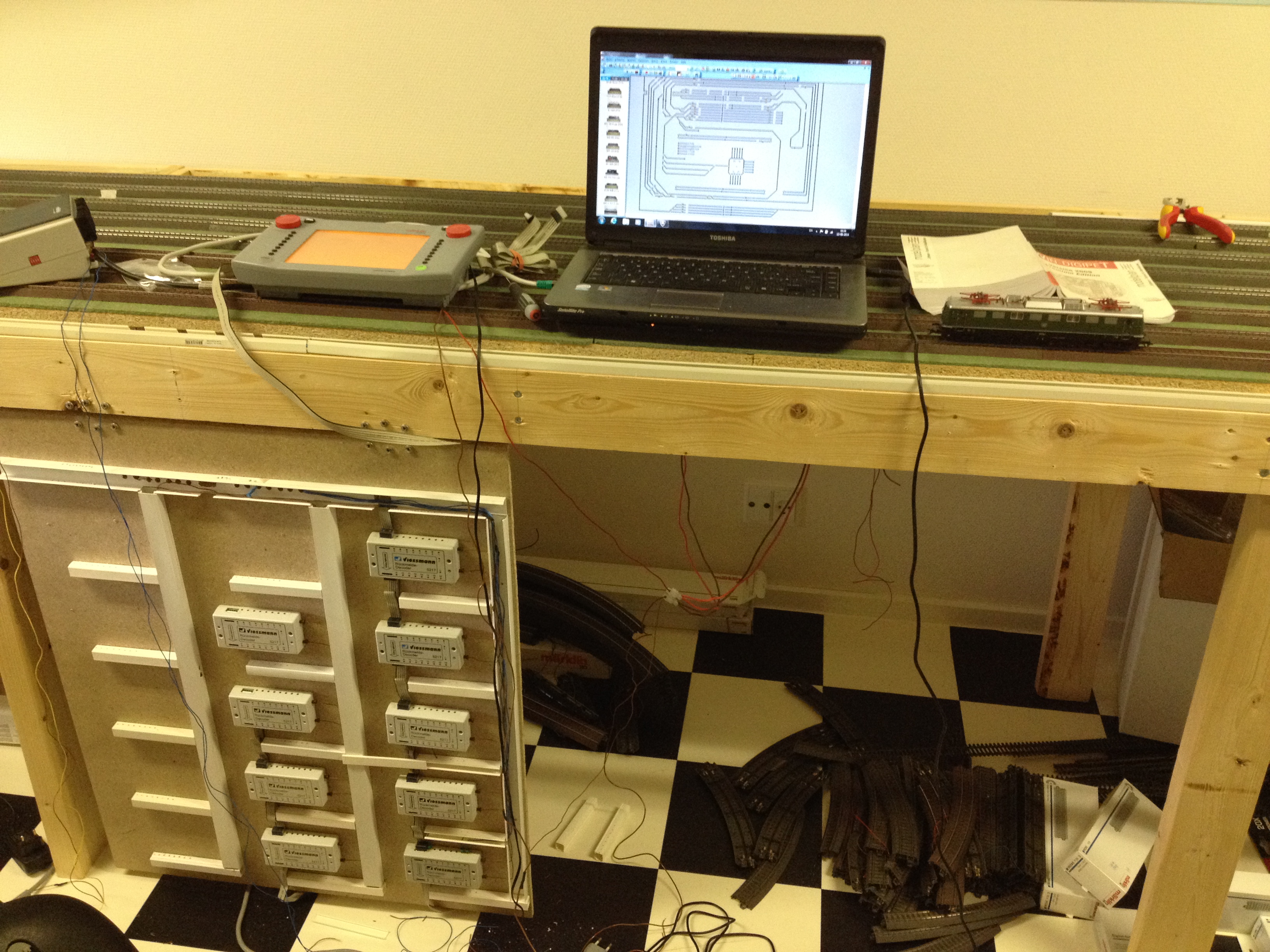

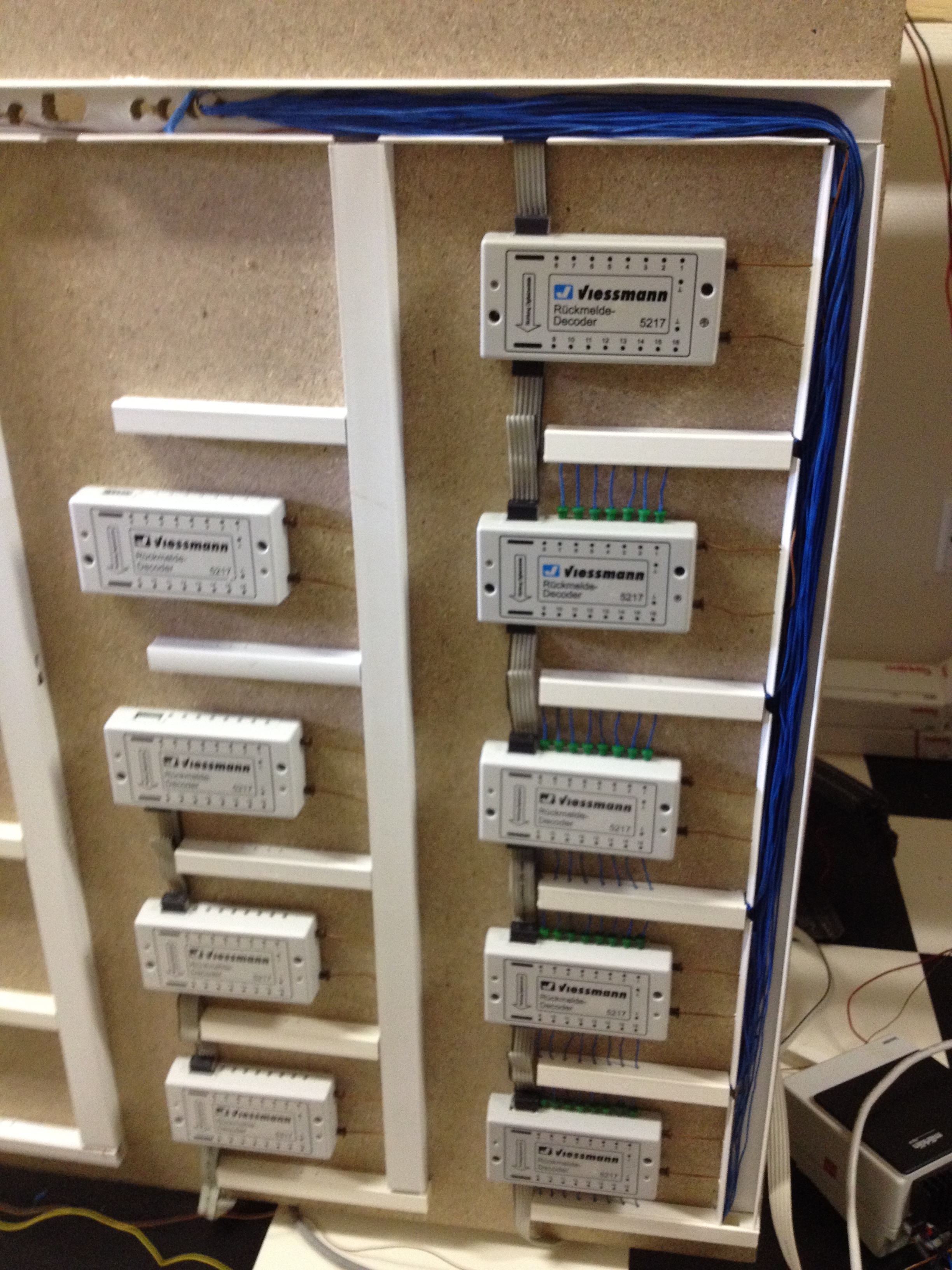

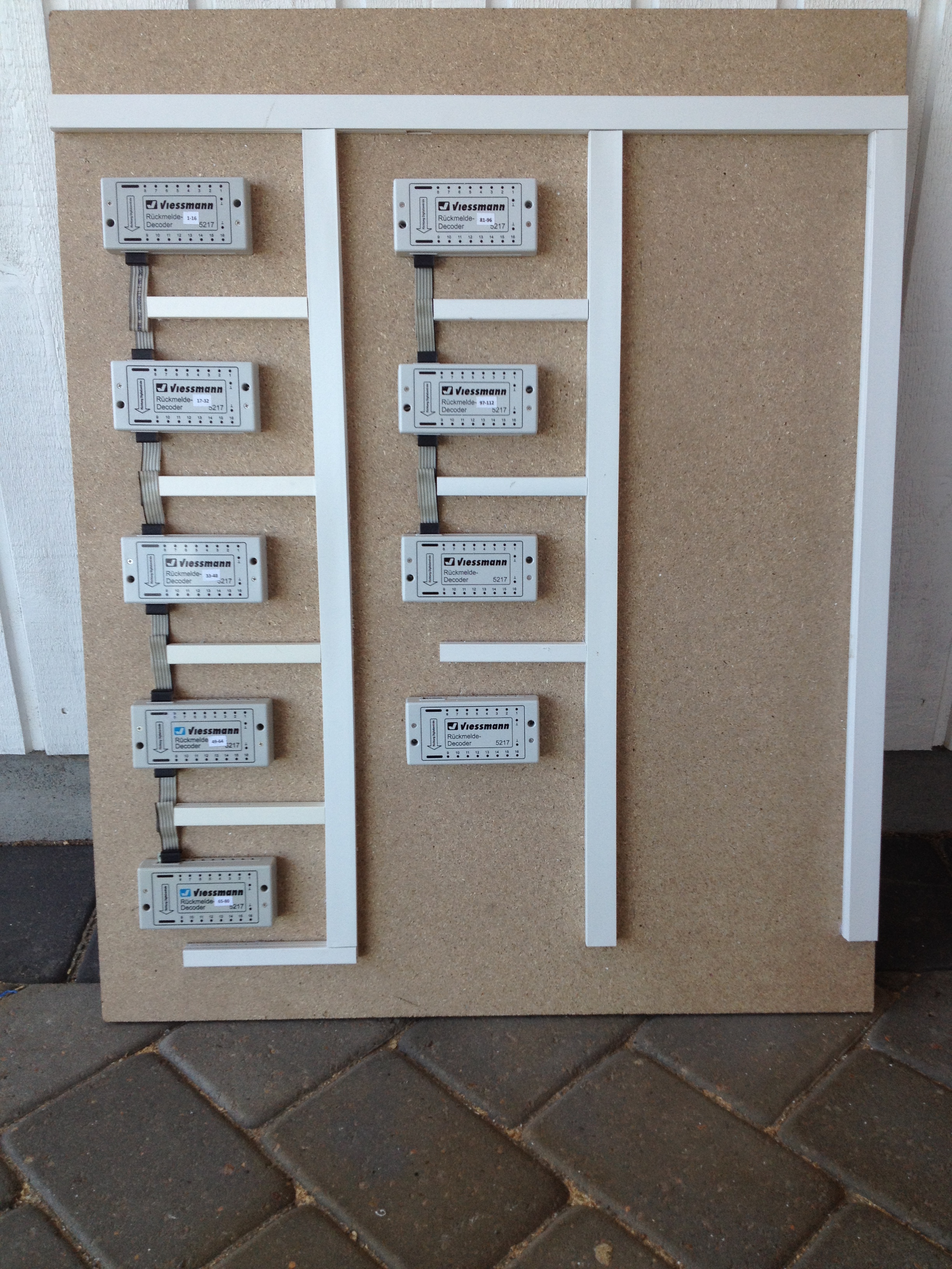

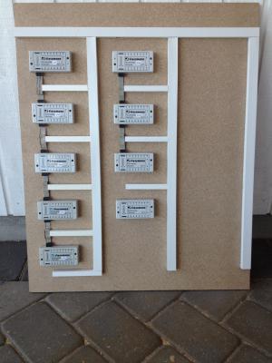

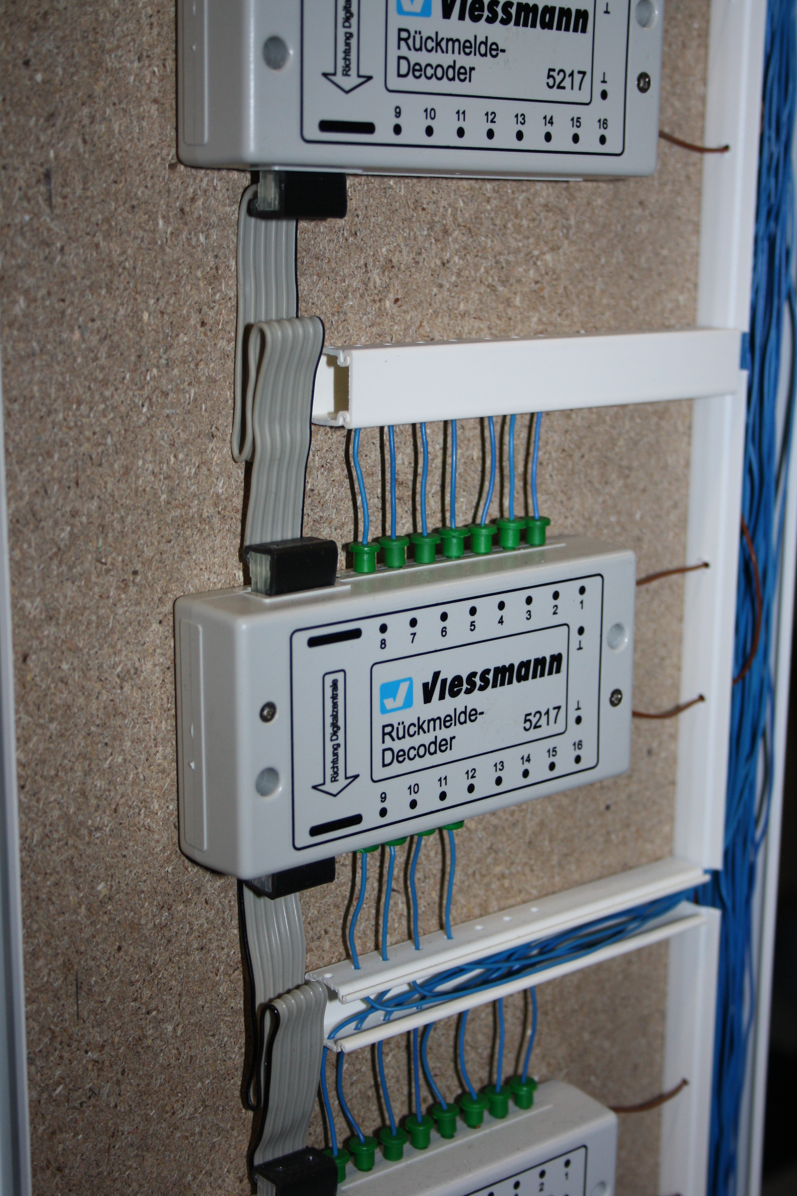

16-08-2014: Har lavet en tavle til alle tilbagemeldings moduler, plus plads til udvidelse. (Foto 1) Har skruet den fast på rammen så det er nemt at arbejde med. Når den så ikke skal bruges kan den bare klappes op under anlæget. Har lavet en midlertidig tilslutning af kørestrøm, så jeg kan gøre skyggebanegården helt færdig og testet, før der kommer plade oven på. (Foto 2) Har fået trukket alle 55 tilbagemeldings punkter der skal styre skyggebandegården, så nu skal der laves tog veje og vil lægge en video op når den er fuld funktions dygtig. (Foto 3)

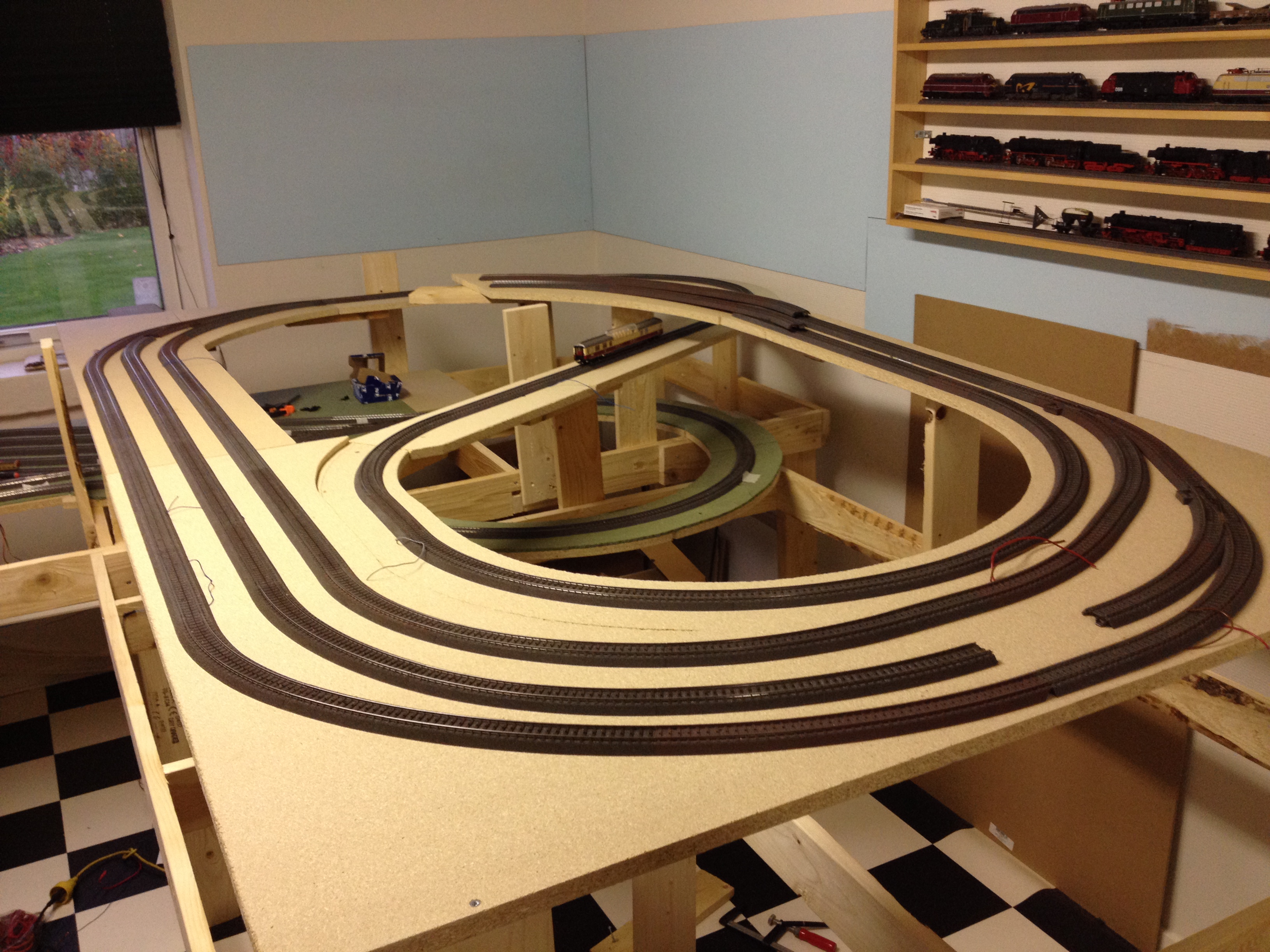

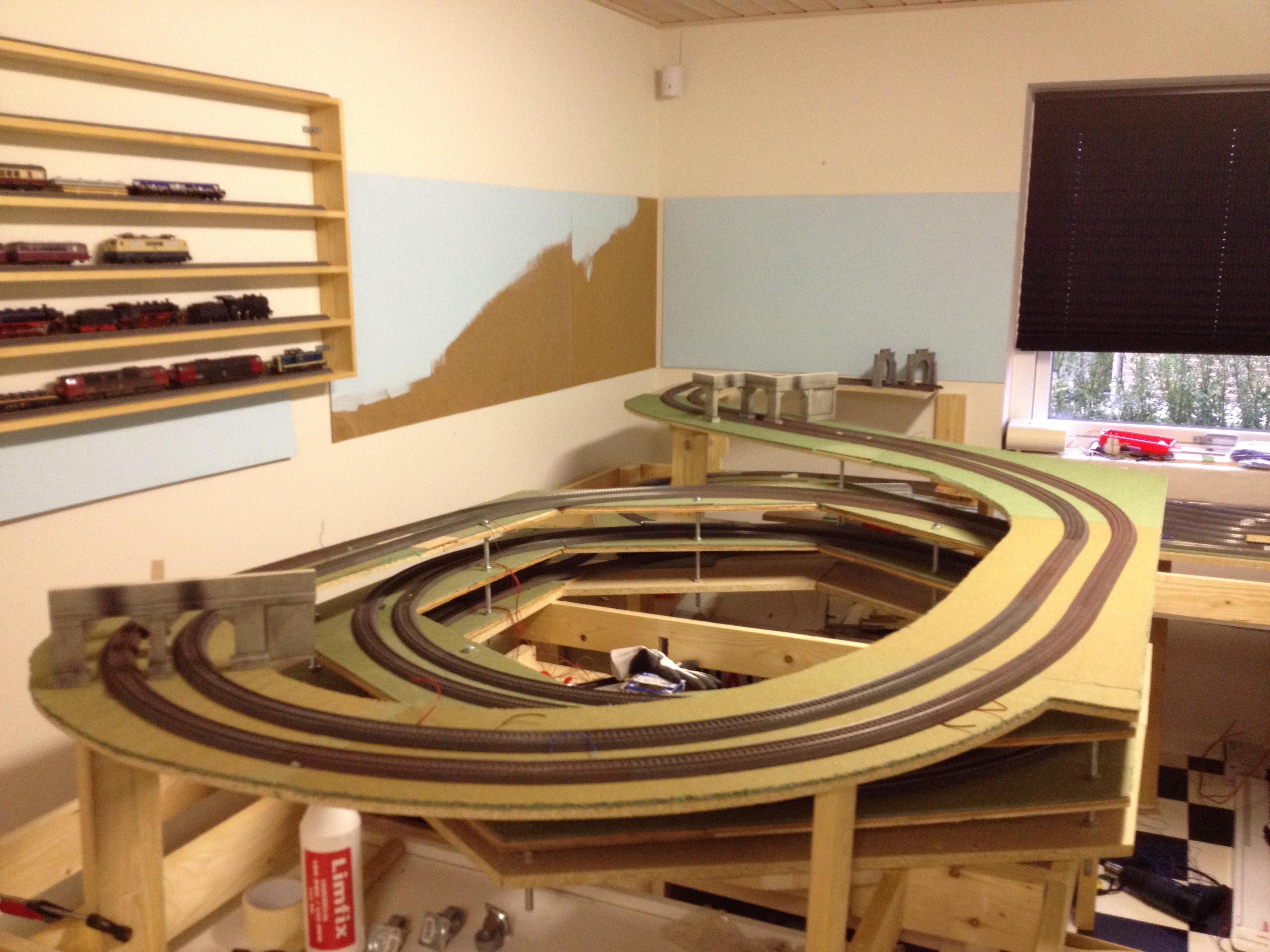

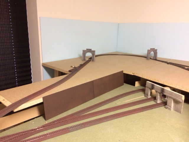

06-10-2014: Lidt update. Har på 1. foto fået flyttet hilexen over på modsatte side, og fjernet en omgang for at gøre den del synlig. Har opstillet tunnel ind/udgang for at vise hvad der bliver skjult/synlig. I hjørnet kommer "Pløresødal Lejeren" til at ligge lidt forhøjet. På det 2. og 3. foto har jeg fået lagt plade på over skyggebanegården, og er startet med at prøve oplægge banegården. I forgrunden på det 3. foto kommer skydebroen til at være. Er stadig ikke låst fast på noget hvad sporforløb angår. Er modtagelig for forslag, da men tit ikke ser alle muligheder Smile Denne her er bare lagt op med de skinner jeg har ,så de blev brugt

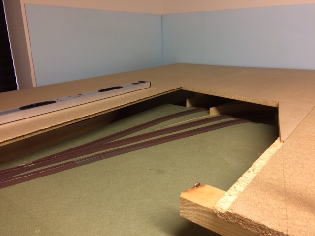

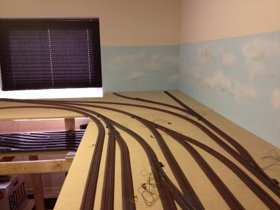

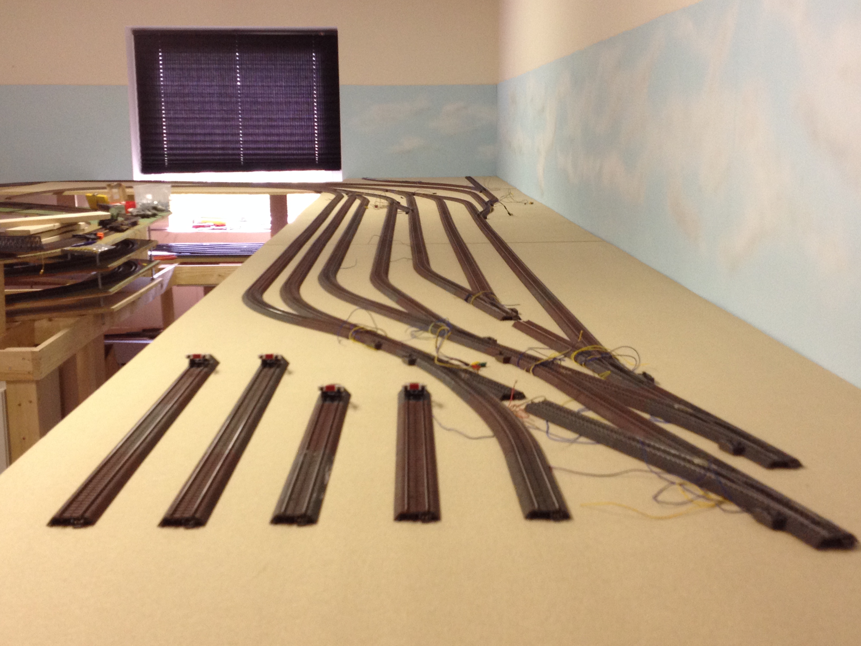

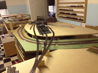

13-01-2015: Der er sket lidt siden sidst. Har fået lavet den lille skyggebanegård i modsatte side af den gennemgående station. (1. Foto) Så er jeg begyndet at planægge hvordan mit BW skal se ud. Den har jeg                              valgt at lave i K-Skinner da det vil se mest naturlig ud med dem. Har prøve oplagt det for at se hvordan det skal være. På de 3 stikspor fra drejeskiven vil der være vedligholds område. ( Foto 2 og 3)                          Så er jeg blevet færdig med den gennemgående station. Der er lagt støjdæmpningsplader og alle sporskifter er der savet udtil for nem servic. Plus alle ledninger er boret ned gennem pladen. Så                                starter den mindre sjove del af hobbyen, at trække alle ledninger til tilbagemeldings punkter og strøm. (Foto 4,5 og  6)

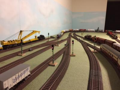

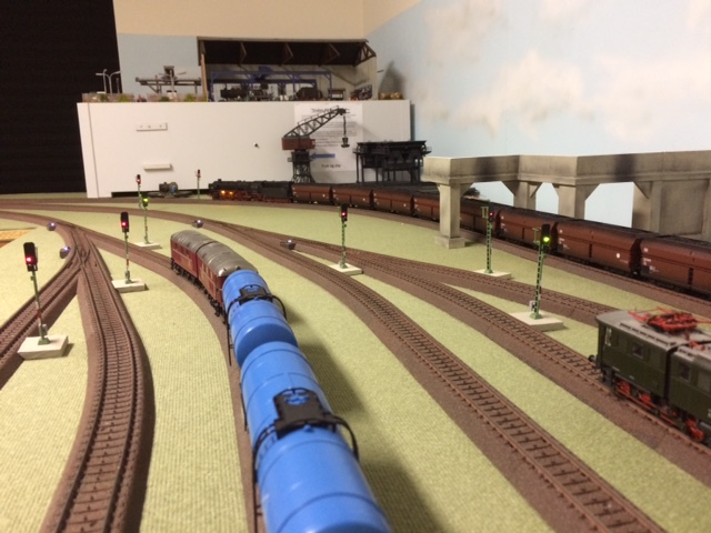

Har også fået opstillet og tilsluttet de fleste signaler. Ved godt det nok ikke er helt som forbilledet. Men er mere gået efter det skulle skabe "liv" på anlægget. Har lavet nogle platforme til at hæve dem da mellemrummet på et tidspunkt skal fyldes ud mellem skinnerne.

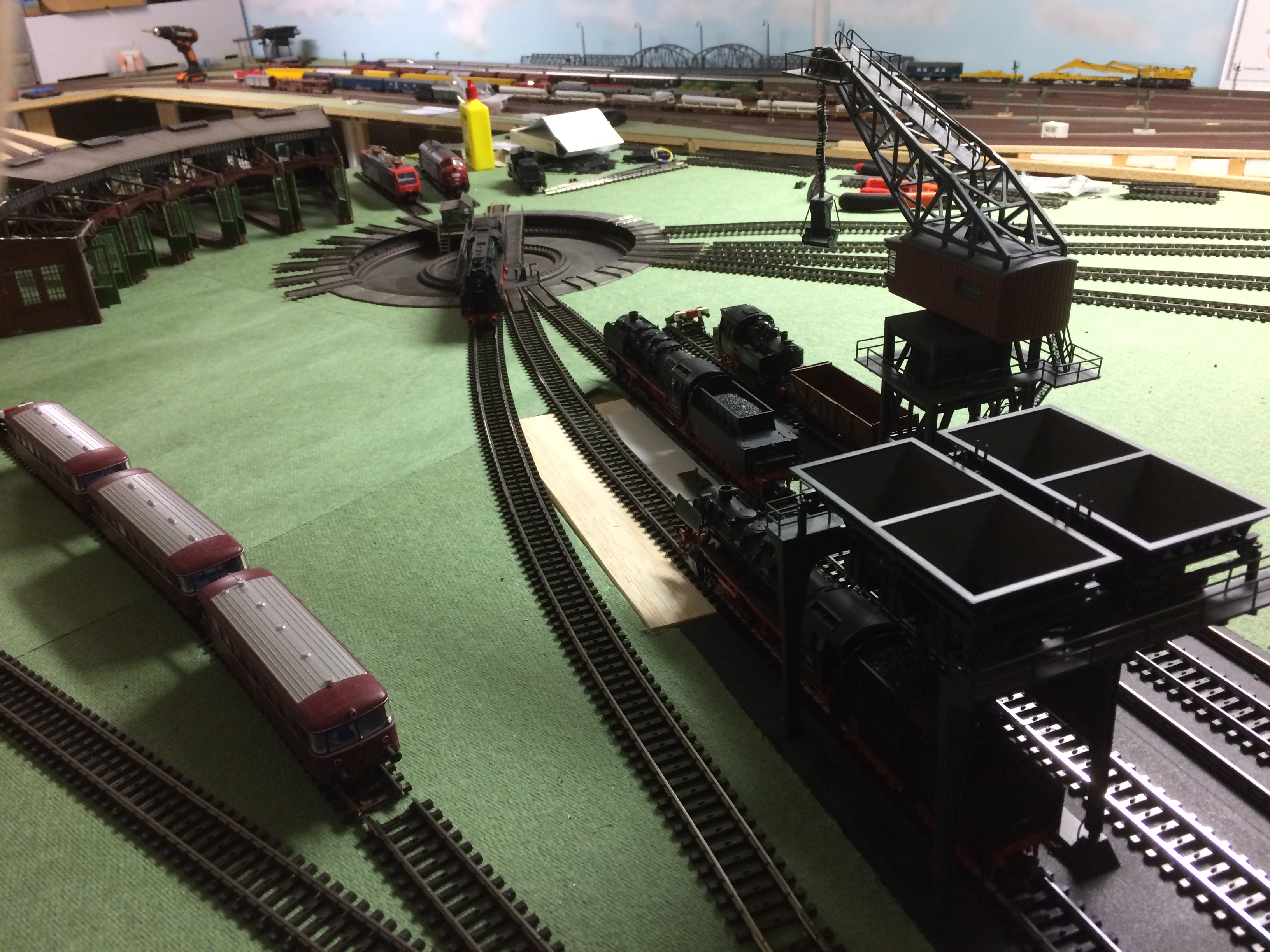

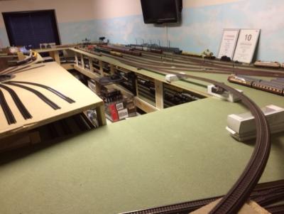

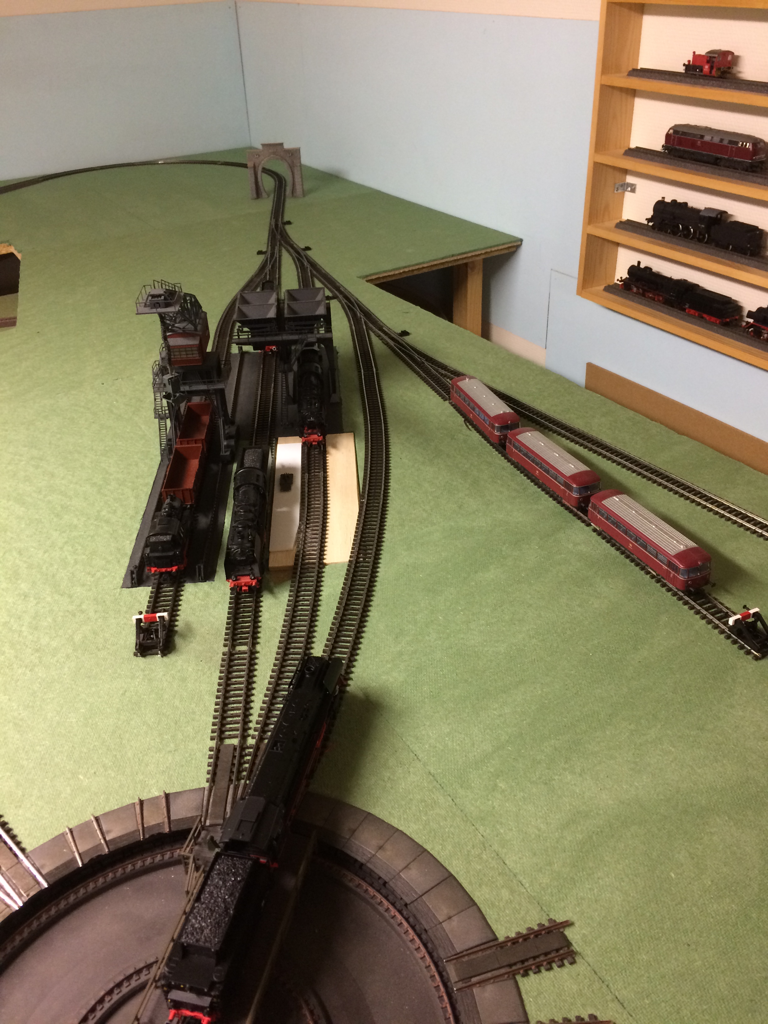

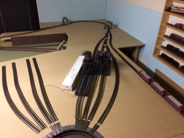

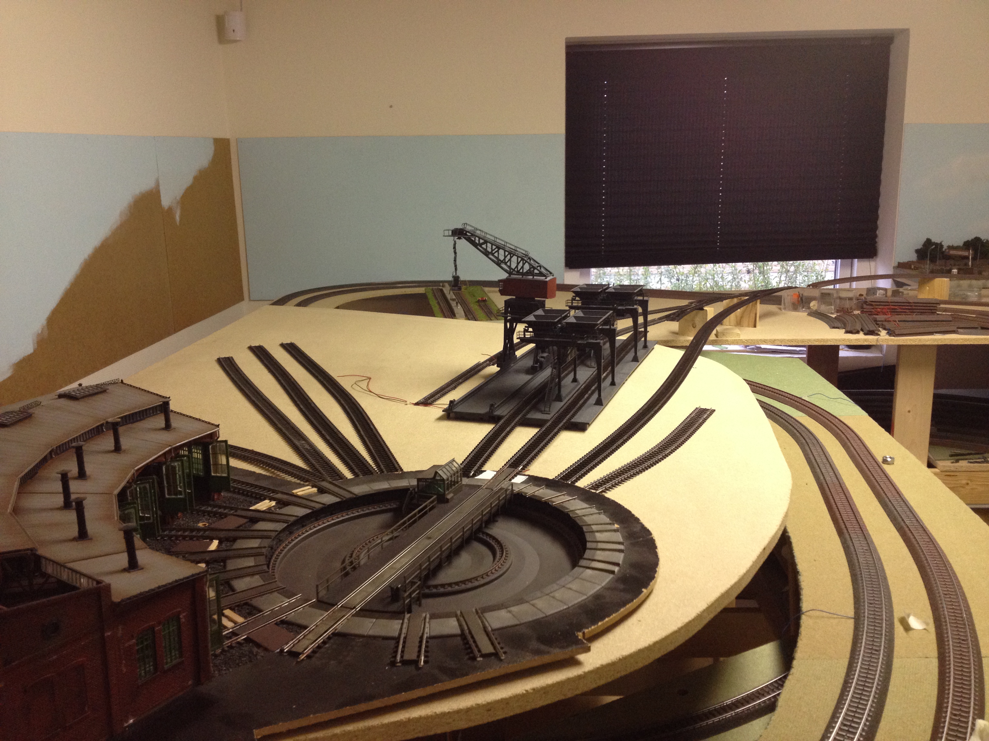

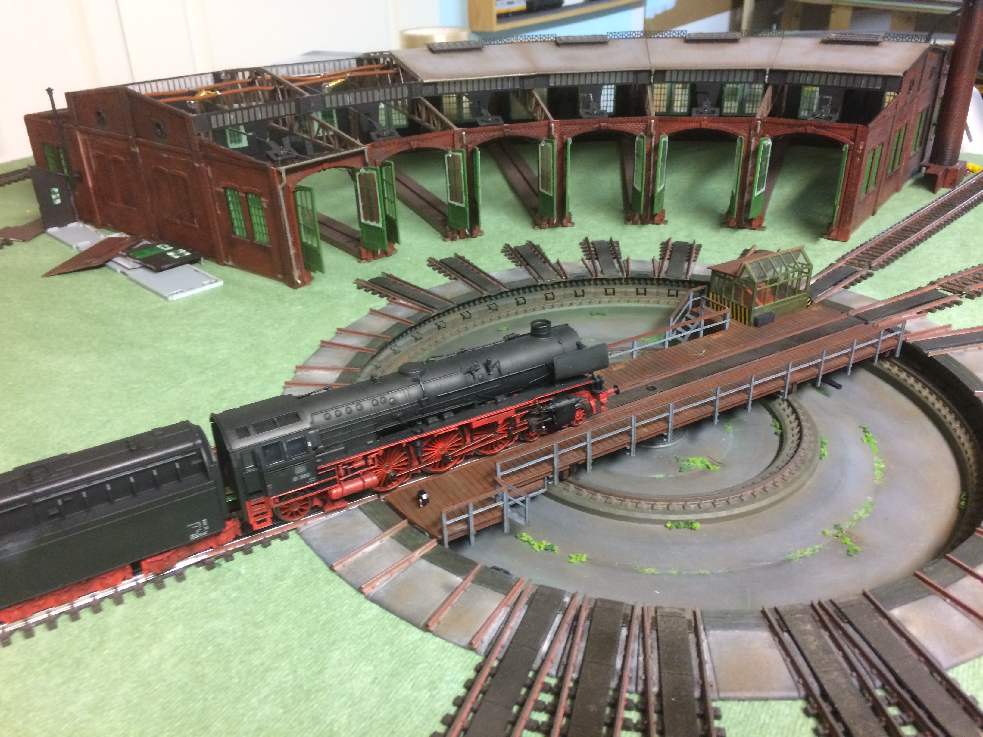

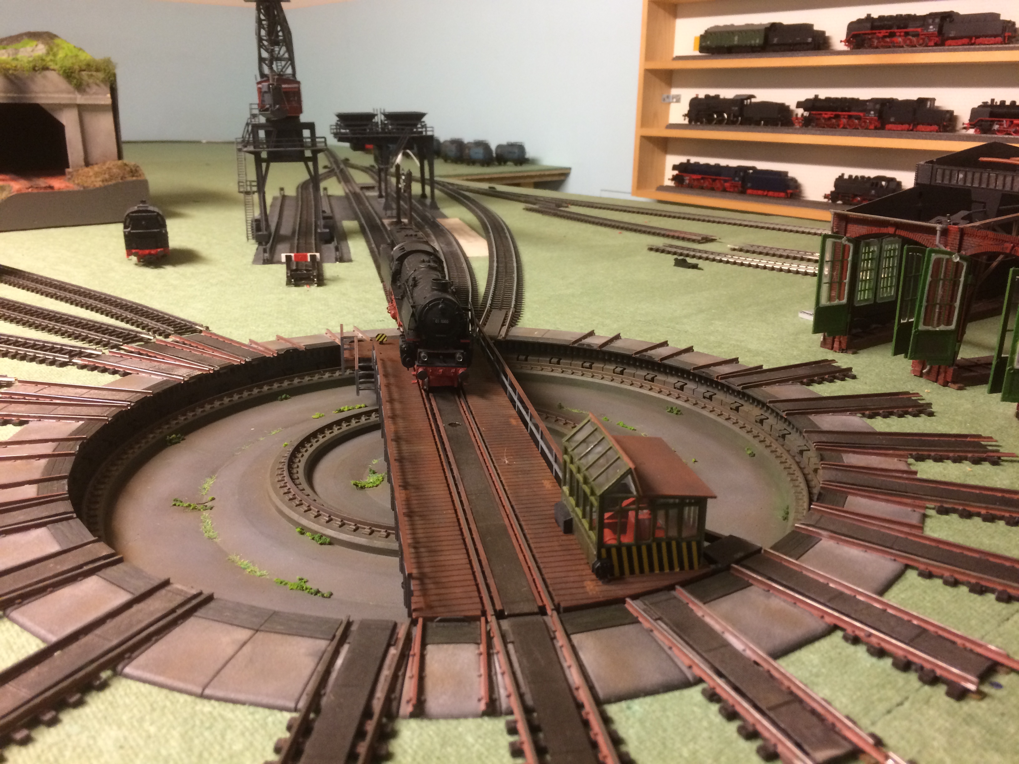

Tog så for noget tid siden beslutningen om at flytte damp depotet over på den anden side af anlægget. Dels syntes jeg overkørselen tog meget af udsynet på det synlige strækninger. Plus ville gerne have lidt mere plads til landskab rundt om. Så istedet for kommer skydebroen og EL/Diesel depotet til at være på den side da det ikke fylder helt så meget. Har samtigdig på alle skjulte strækninger sat fald sikringer på siderne. Det er jo ikke et spørgsmål om "hvis" det sker men "hvornår" og har haft noget på gulvet fra den højde og det ser ikke godt ud bagefter.(Foto 1) Så er der blevet lagt plader på vor damp depotet skal ligge og noget industri. (Foto 1+2)
Startet på oplægning af skinner. Prøvede forskellige muligheder for ikke at få en skarp kurve. Men det er umuligt da det næsen er 180 grader den skal derje for at komme rundt. Selve depot området ville blive alt for kort hvis det var en blød kurve. Så har bare for at hvis hvad tanken er sat 2 portaler op. Den skarpe kurve vil blive skjult af noget industri bygninger. Sporskiftet er til et pendler tog der skal fragte personel til og fra arbejde. Plus i det skjulte kan jeg lave overgangen fra C til K skinner.(Foto1) Er igang med at prøve mig frem med opkørslen og synes den er ved at være der, en dejlig blød kurve op/ned. Sporene fra drejeskiven tænker jeg noget i stil med mit dirorama "Enden på en epoke". Et værksted der er åben i siden så man kan se hvad der sker. (Foto 2) Ellers et mindre depot med et sidespor til pendlertoget. Det spor vil også føre over til EL/Diesel depotet når det skal laves.(Foto 3)

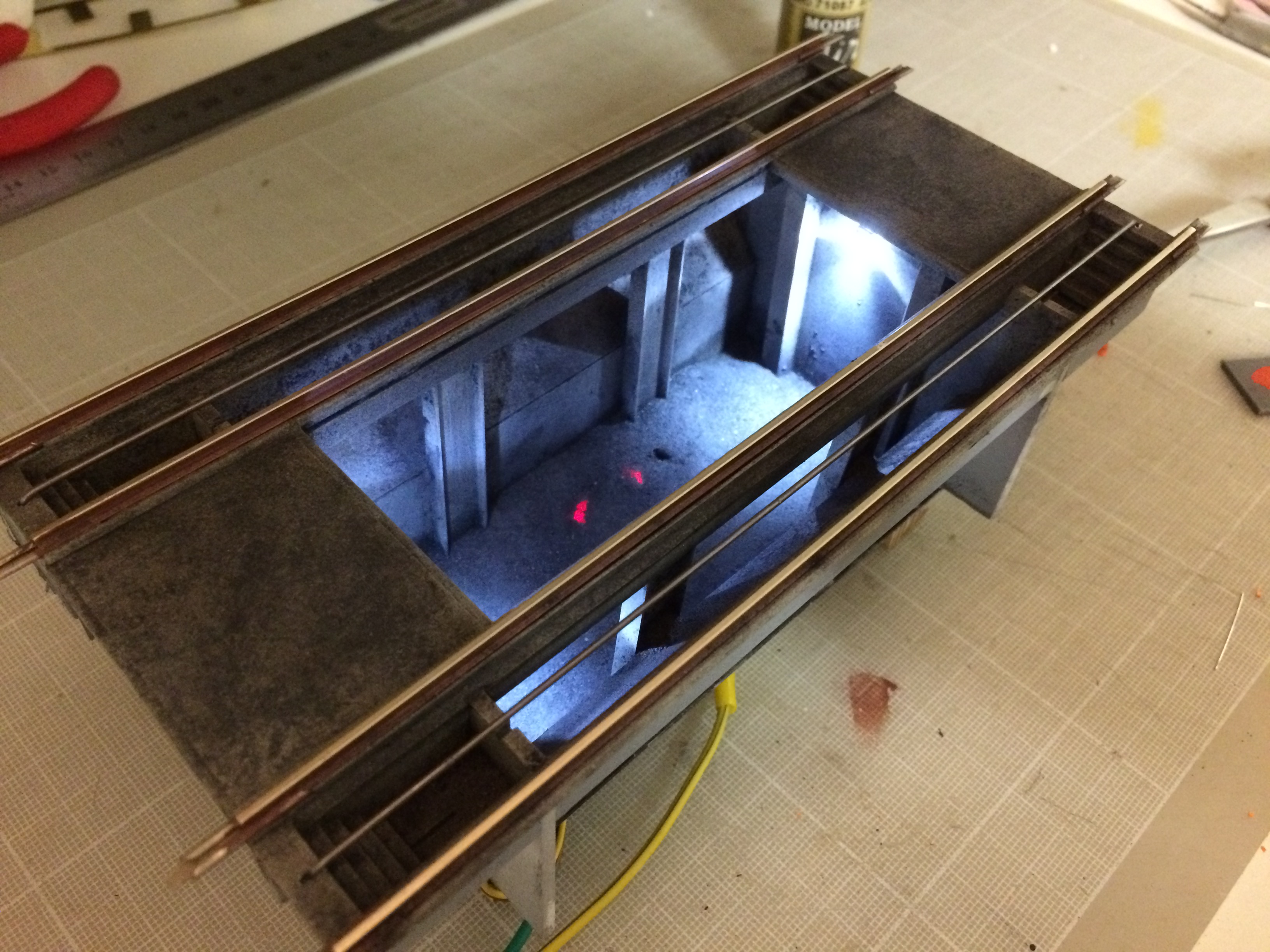

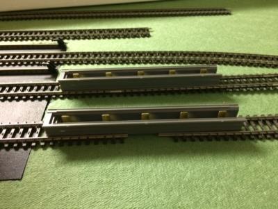

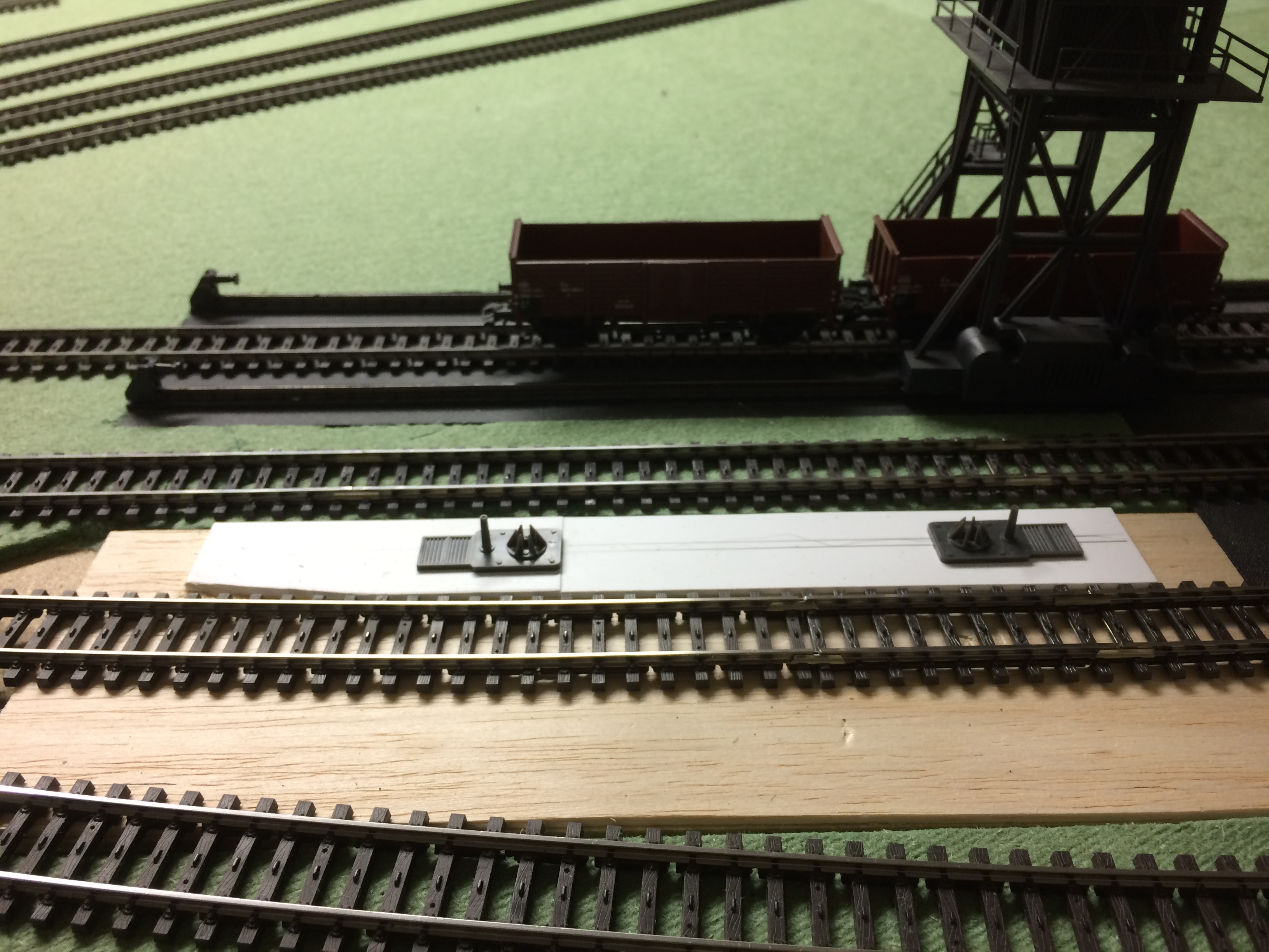

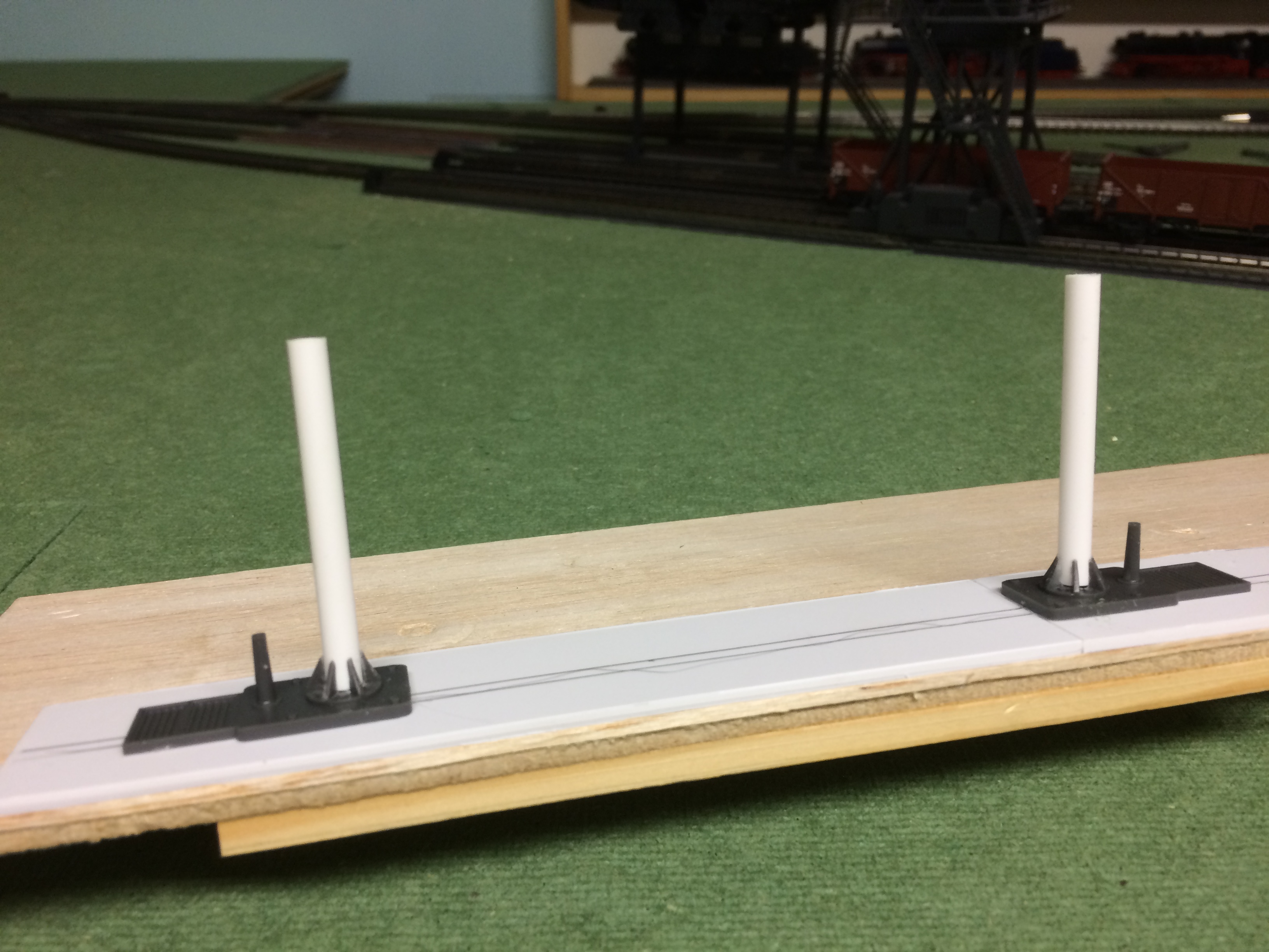

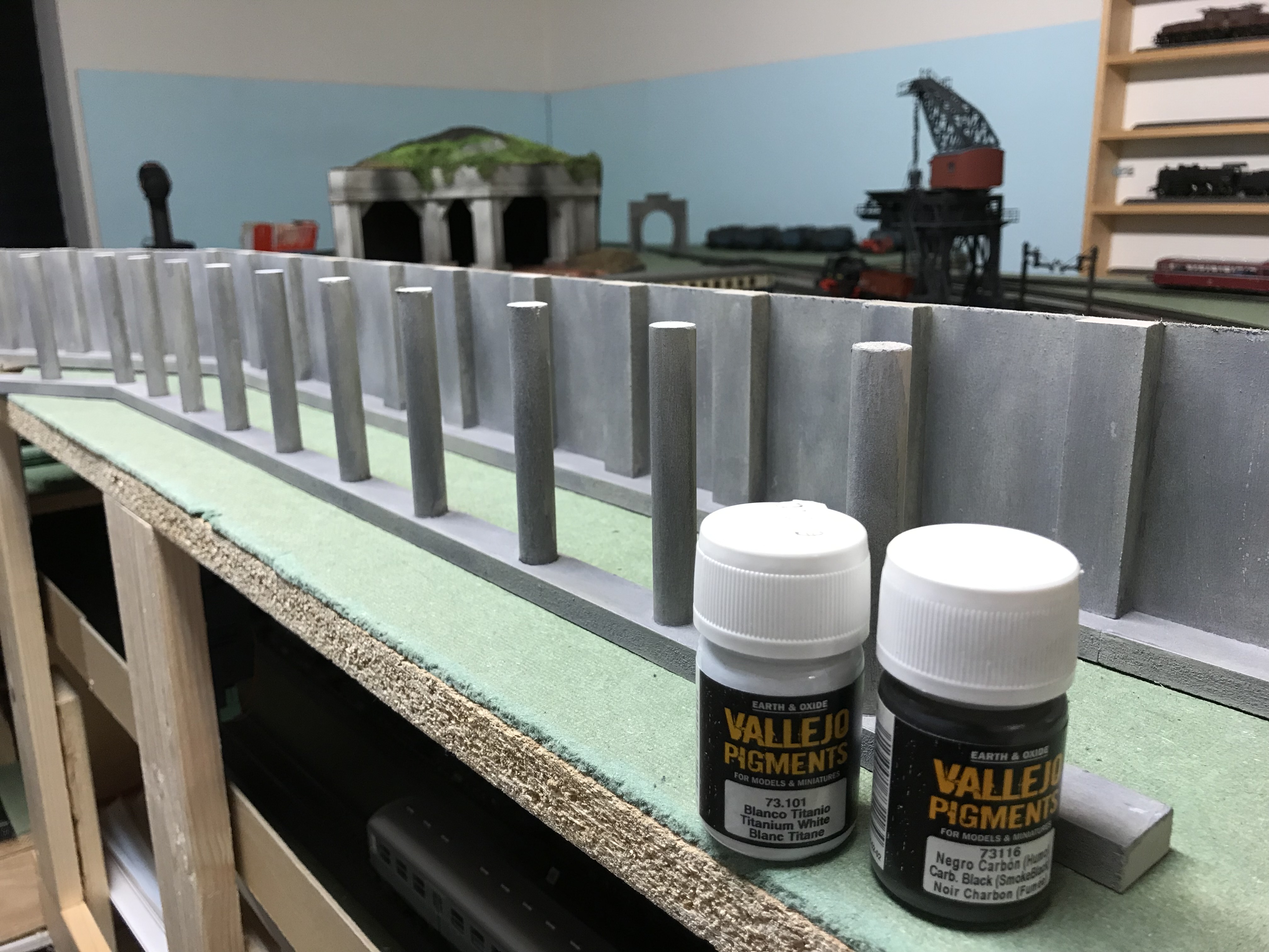

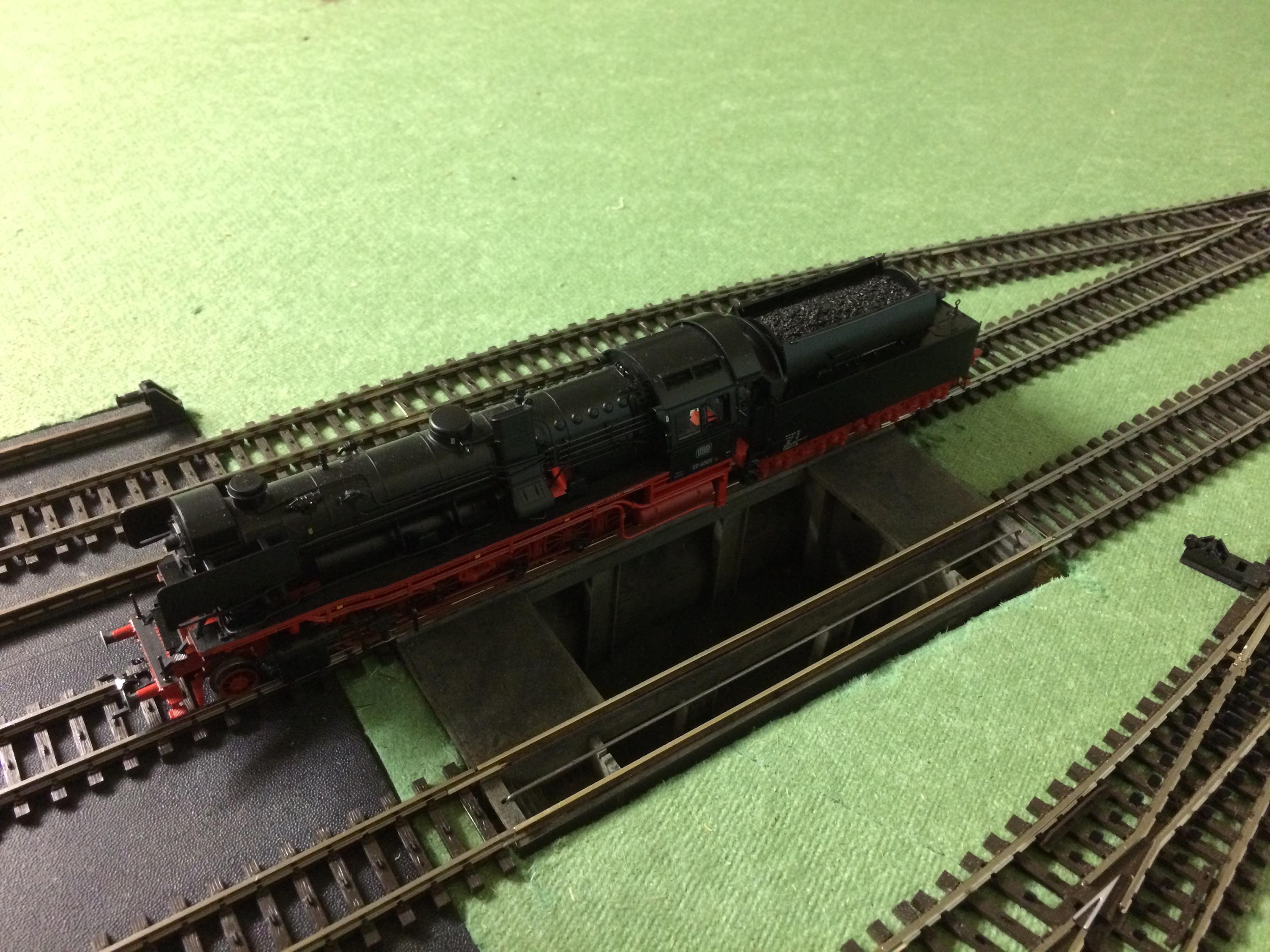

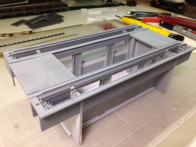

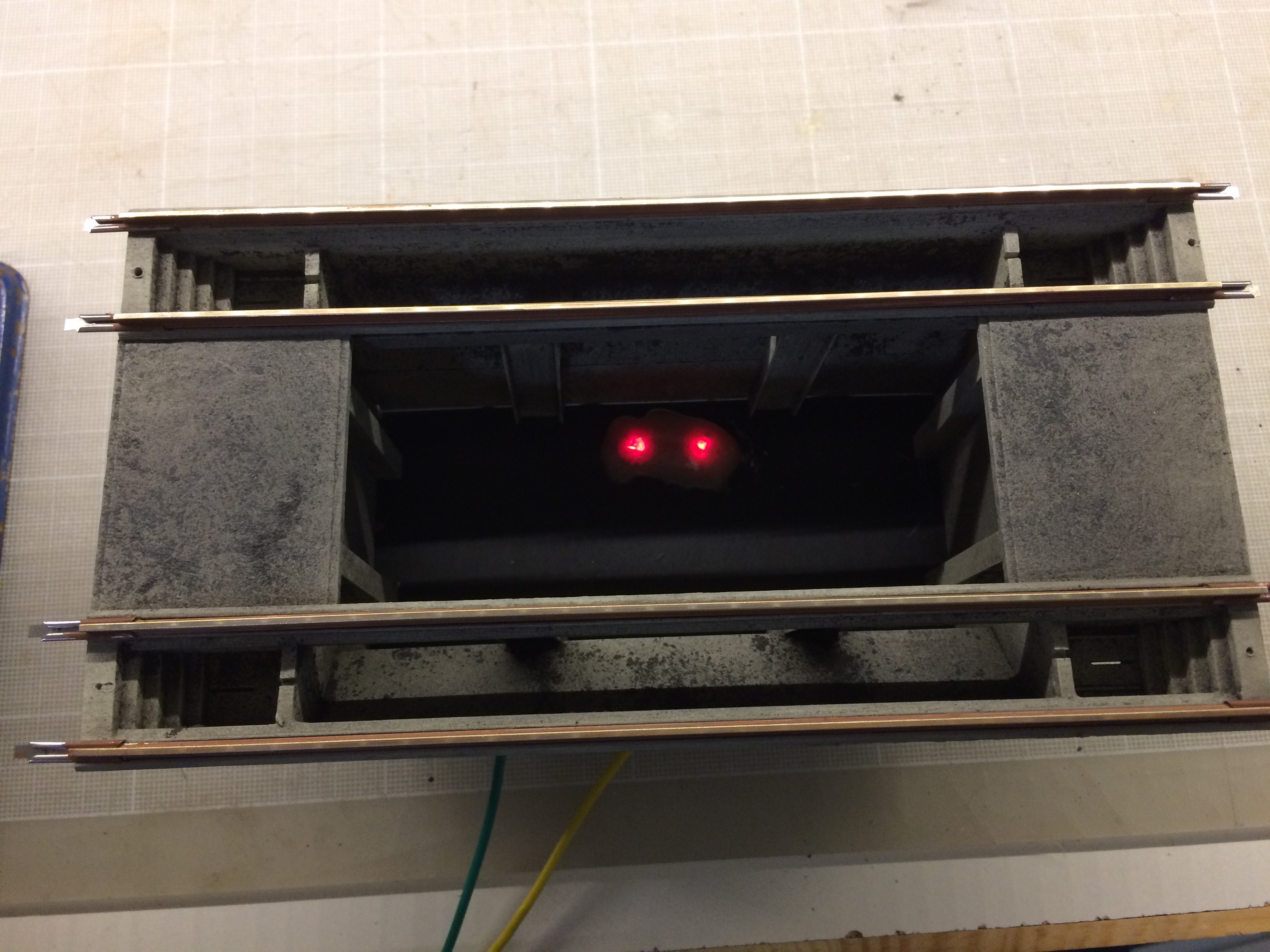

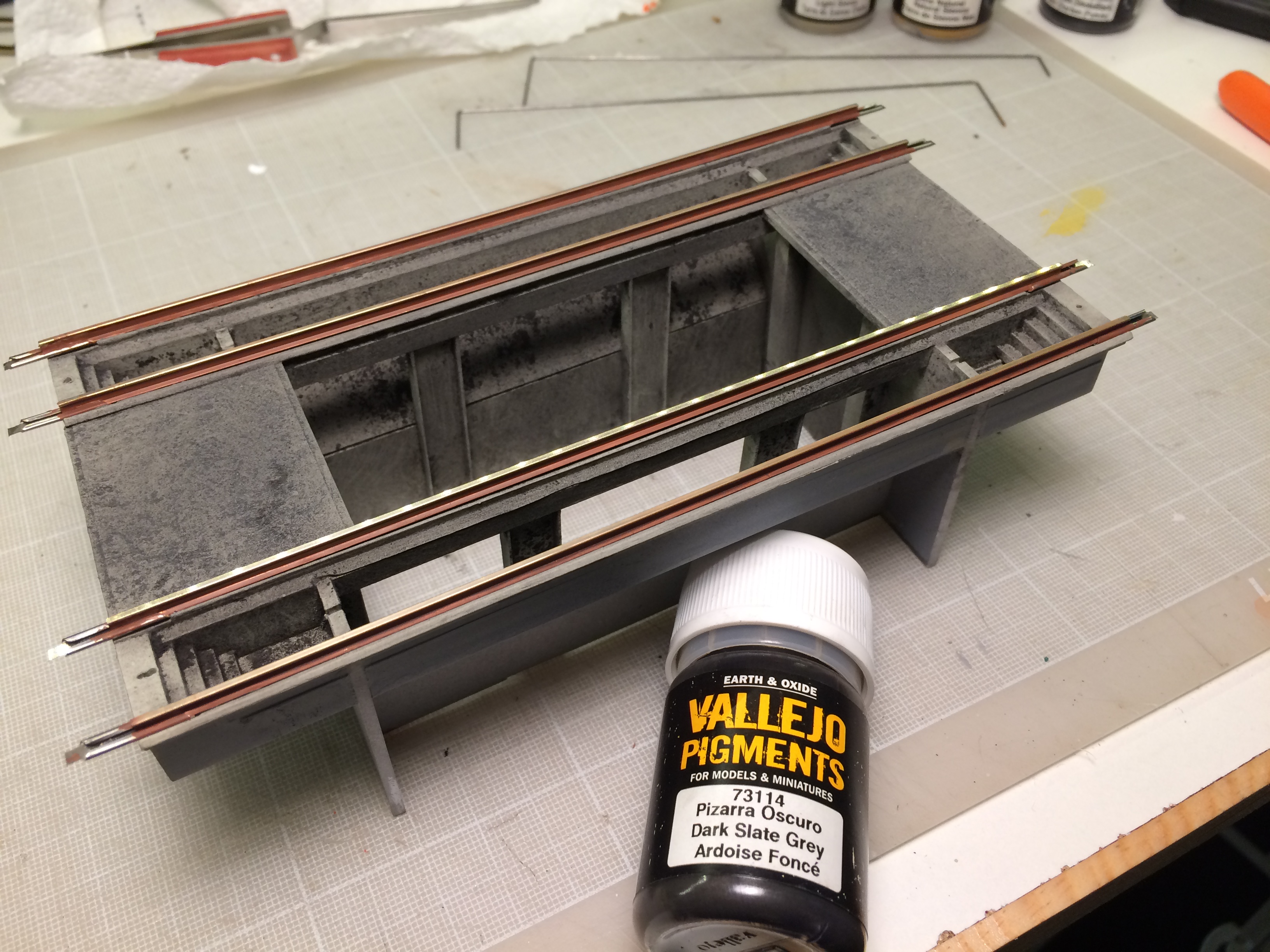

Men kan ikke få lagt og skåret skinner til før jeg har lavet den slagger grav der skal være. Har de 2 vedligholds grave fra Faller der skal bygges om.(Foto 1) Der skal være opsamlings hul mellem skinnerne. Så må igang med selvbyg. (Foto 2) Synes også de medfølgende midteleder kontakter der var med var for grove. Der er brugt piano tråd der var et fejlkøb til servomoter. Plus har givet den grå grunder. (Foto3) Så næster step patinering m.m.
26-12-2017:

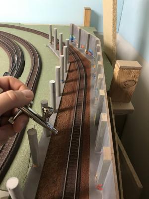

Så er der kulgraven blevet færdig. Mangler dog alle detaljer som kommer til når alle skinner er lagt fast, og der ikke skal arbejdes rundt om med fare for at ødelægge noget. Har fået malet færdig og patineret (Foto1) I bundpladen har jeg indstallert 2 orange LED som der skal et bøl modul tilsluttes. Så skulle det simuler gløder når slagger bliver tømt ned i graven (Foto 2+3) Derefter er der monteret 2 kold hvide LED i hver side af graven for at give liv. Samt lagt slagger ud i bunden af graven (Foto 4+5) Til sidst er graven monteret (Foto 6)
Har derefter fået lagt spor, og skåret dem til.Plus ændret lidt i sporskifte forløbet så det ser bedre ud, og slap for en S kurve Smile (Foto 1+2) Har 2 Faller vandkrane der skulle optimeres til at kunne dreje ved hælp af et par servo motor. Så har savet ud og lavet bund pladen. Limet de 2 bundplader fast til de 2 vandkrane. Plastik card pladen er i højde med svelle overkant. Så der kan ligges "beton" helt ind til skinnen(Foto 3) Kunne godt have lavet det så hele kranen drejede. Men ønsker kun det skal være den øvereste del. Så har brugt et hult stykke plastik card rør som tårn. (Foto 4) Har så ført et minder plast rør gennem og monteret armen herpå og fortærkninger i bunden, så det ikke bøjer når servoen trækker/skubber.(Foto 5) Til sidst er de 2 servo motor monteret på bundpladen, og lavet styrretråd der dog ikke er med påbilledet.(Foto 6) Så skal det hele testes før de bliver malet/patineret. Funktions test kan ses her: https://www.youtube.com/watch?v=Km5U01PL0dU

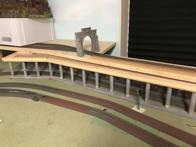

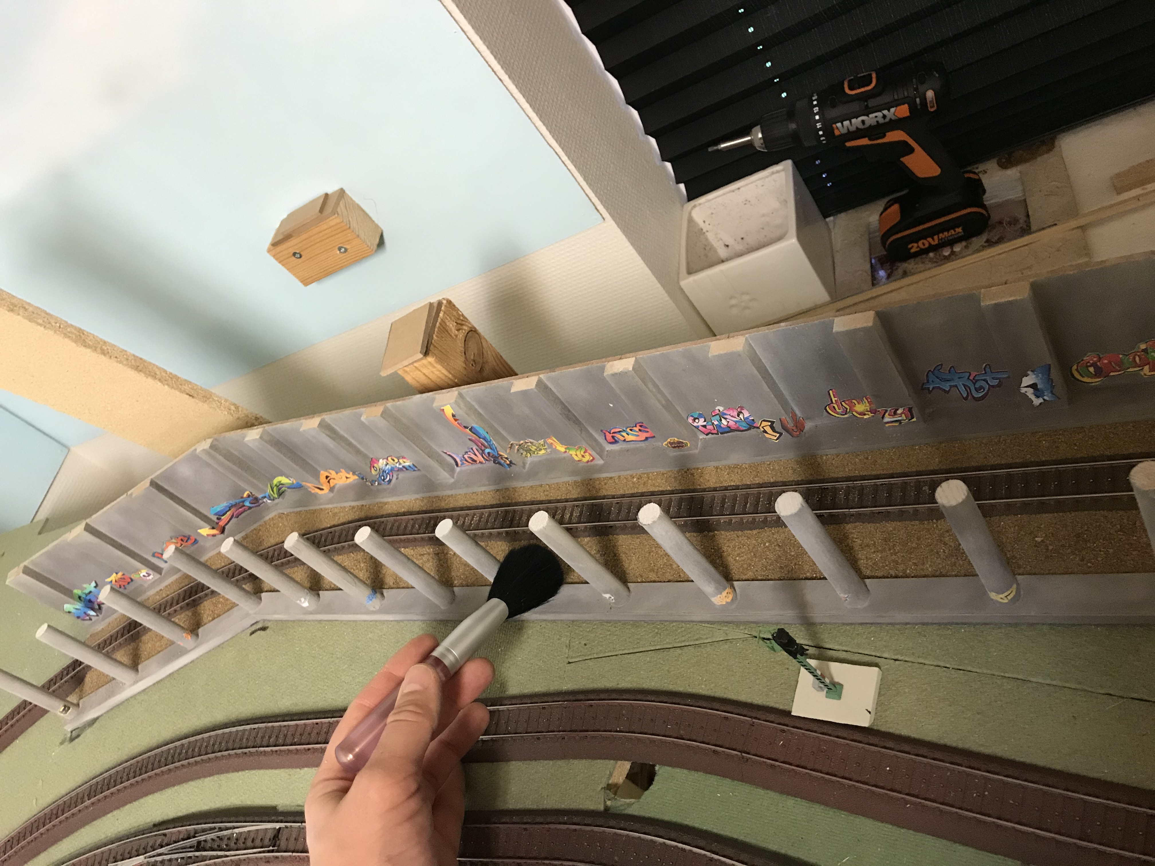

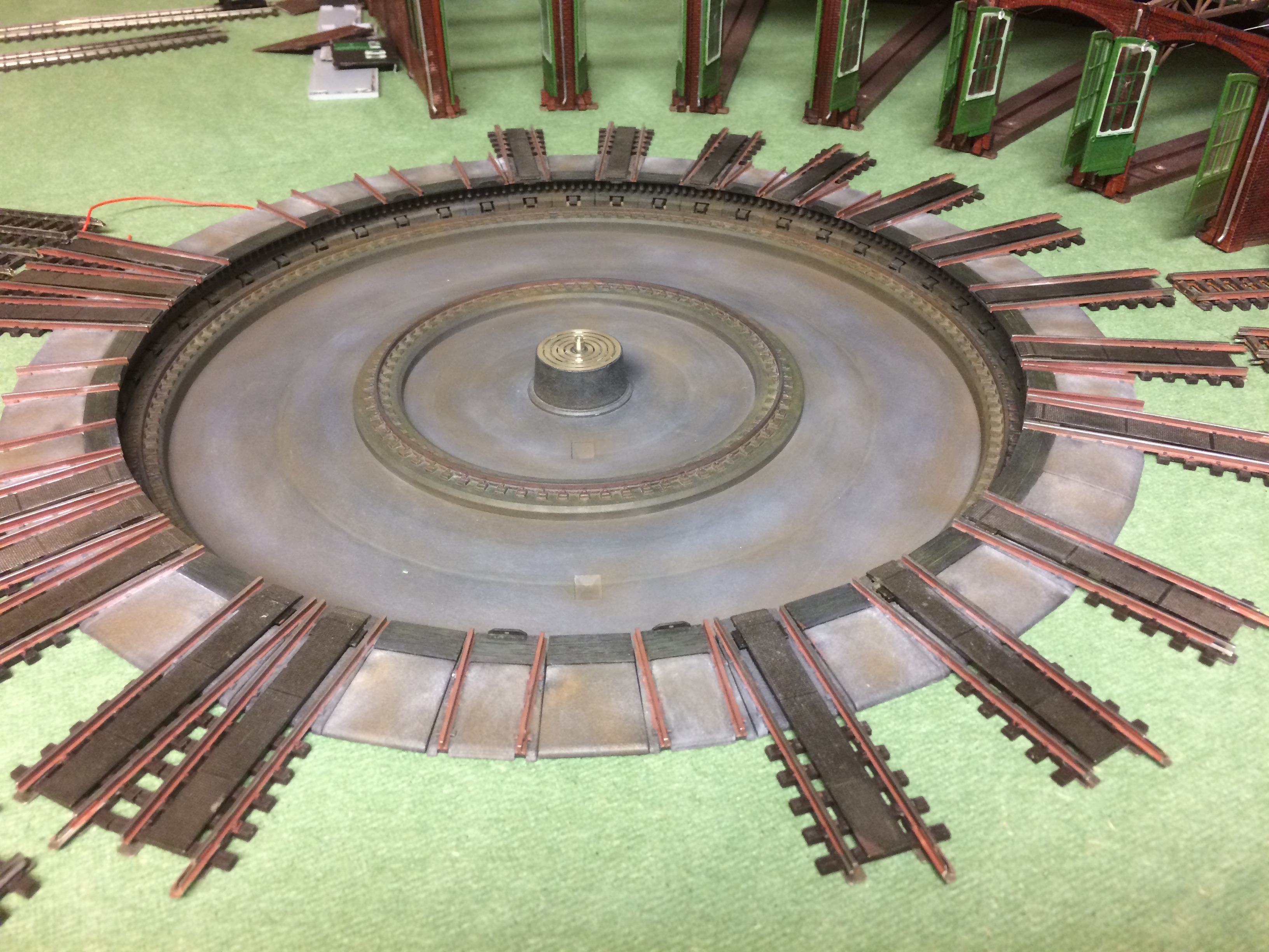

27-10-2019:

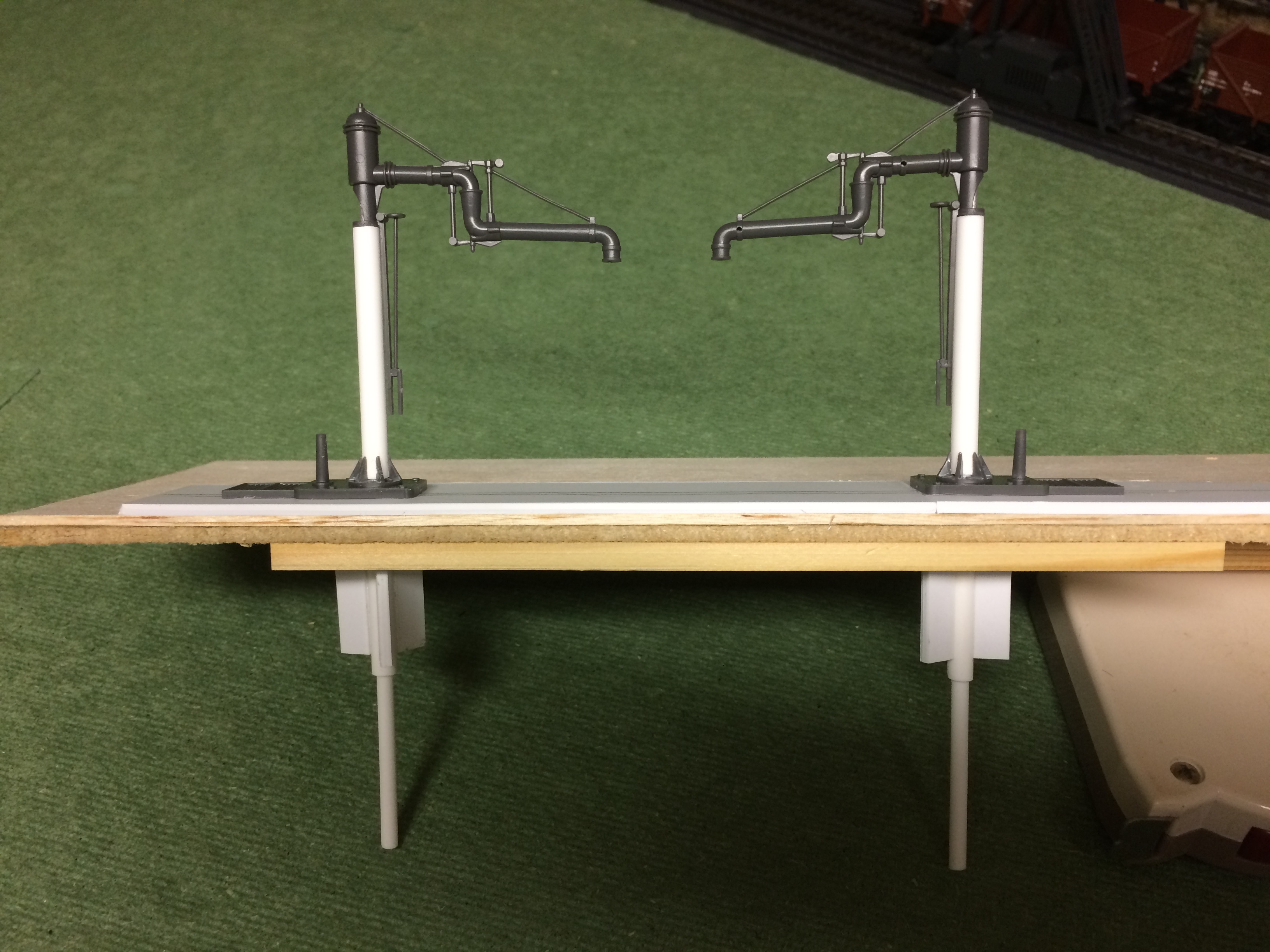

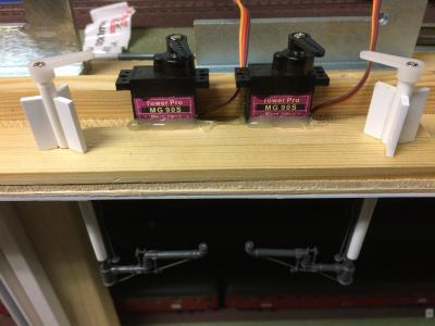

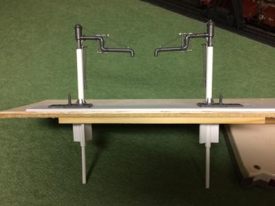

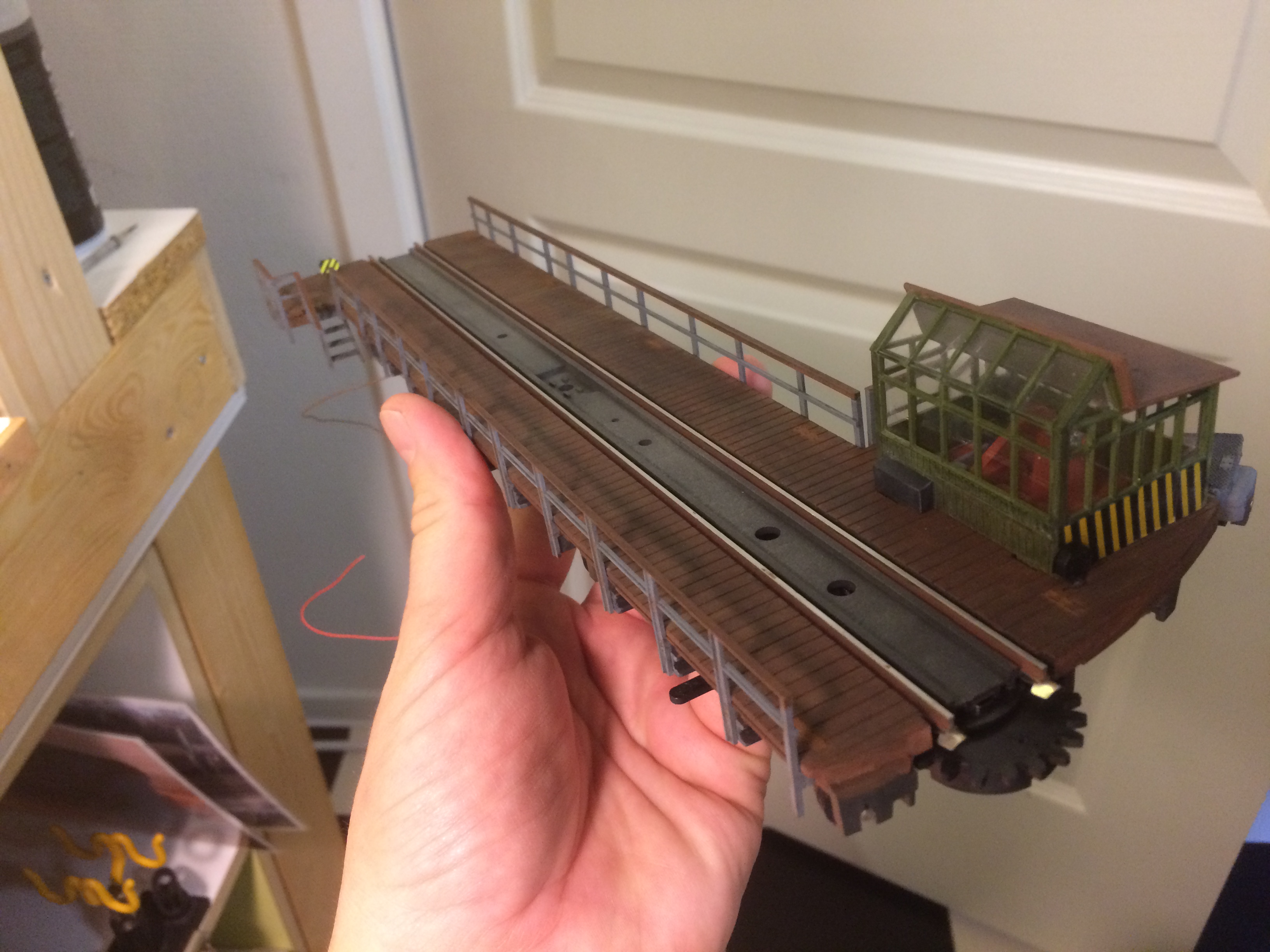

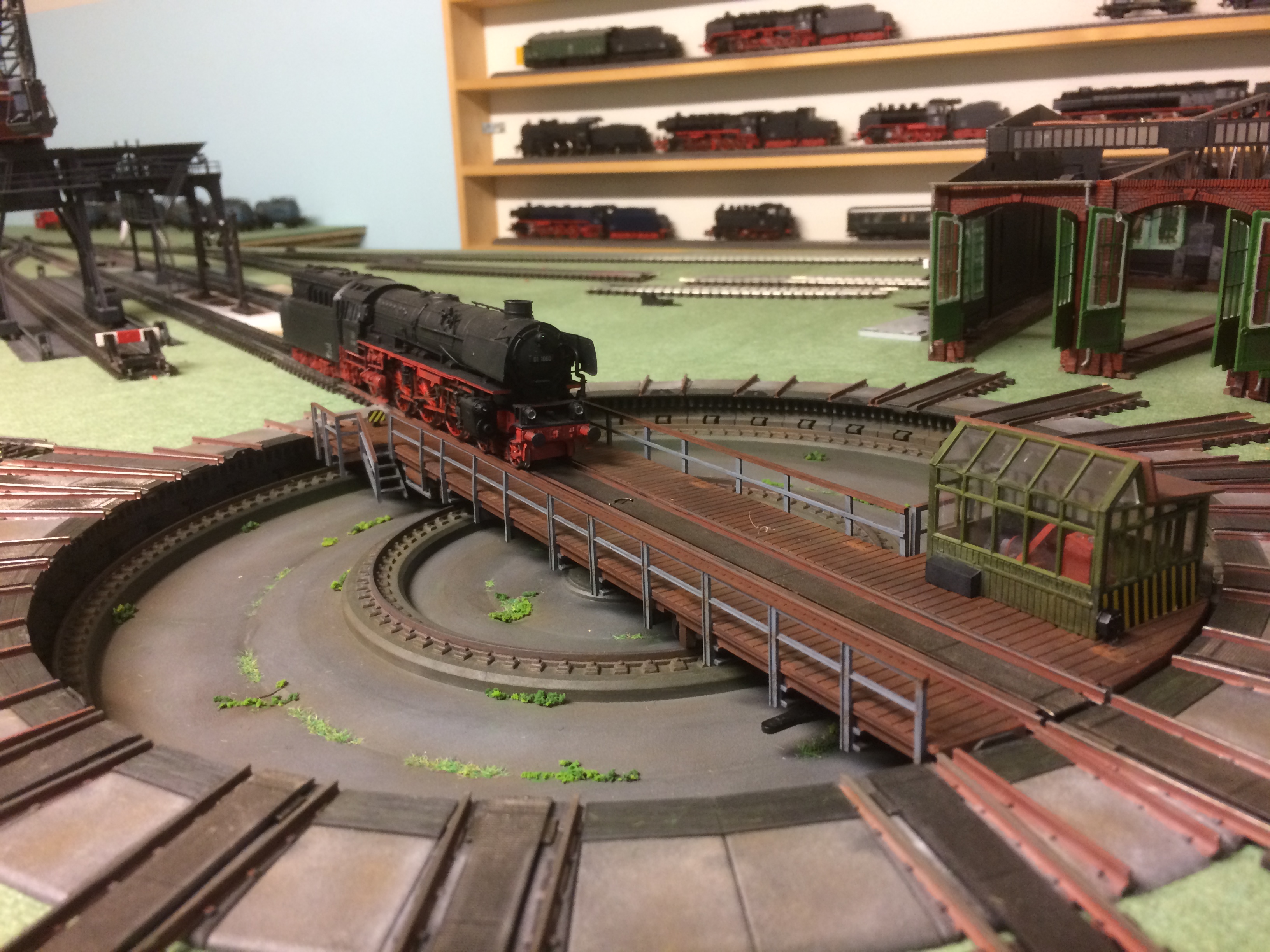

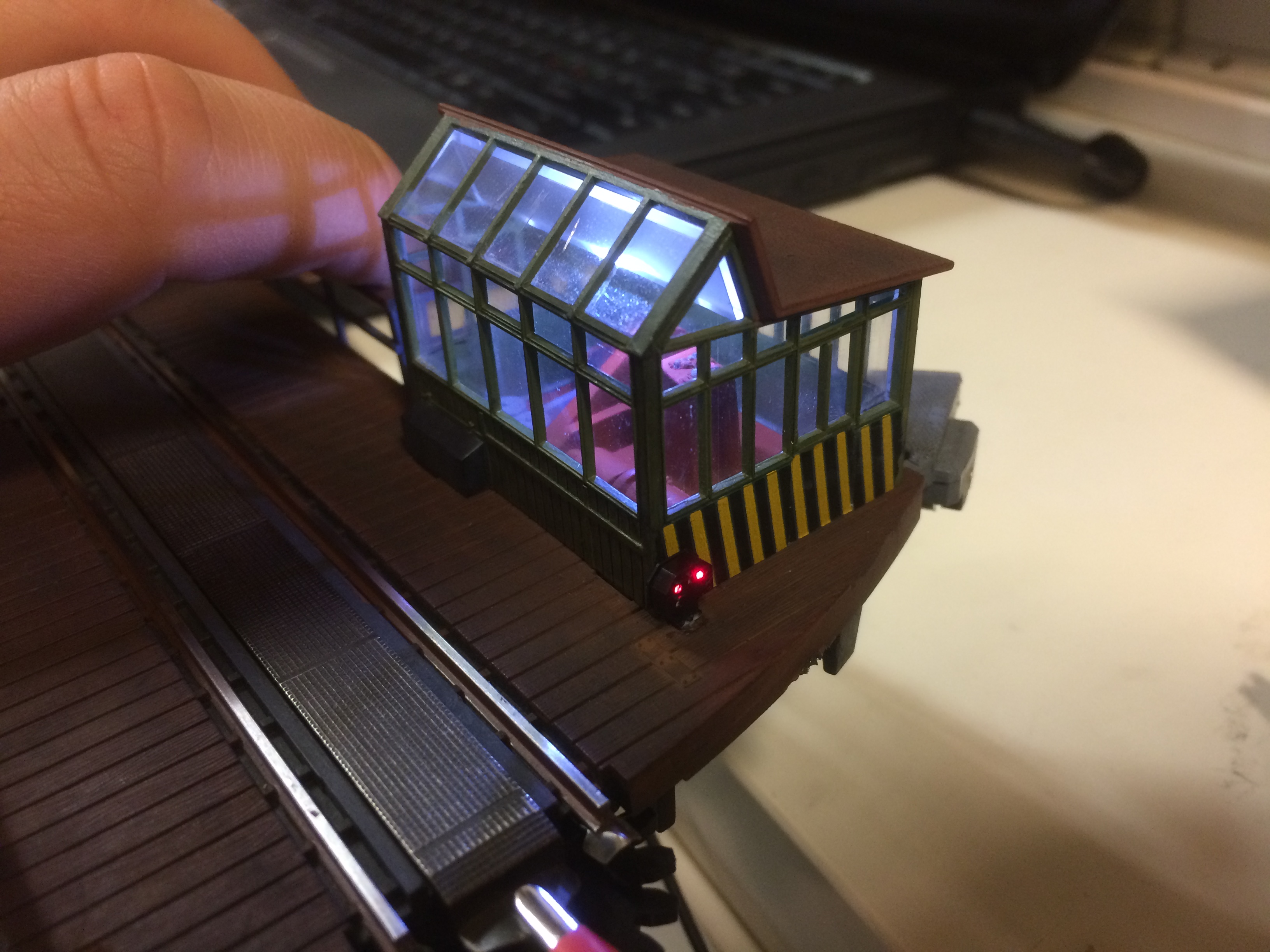

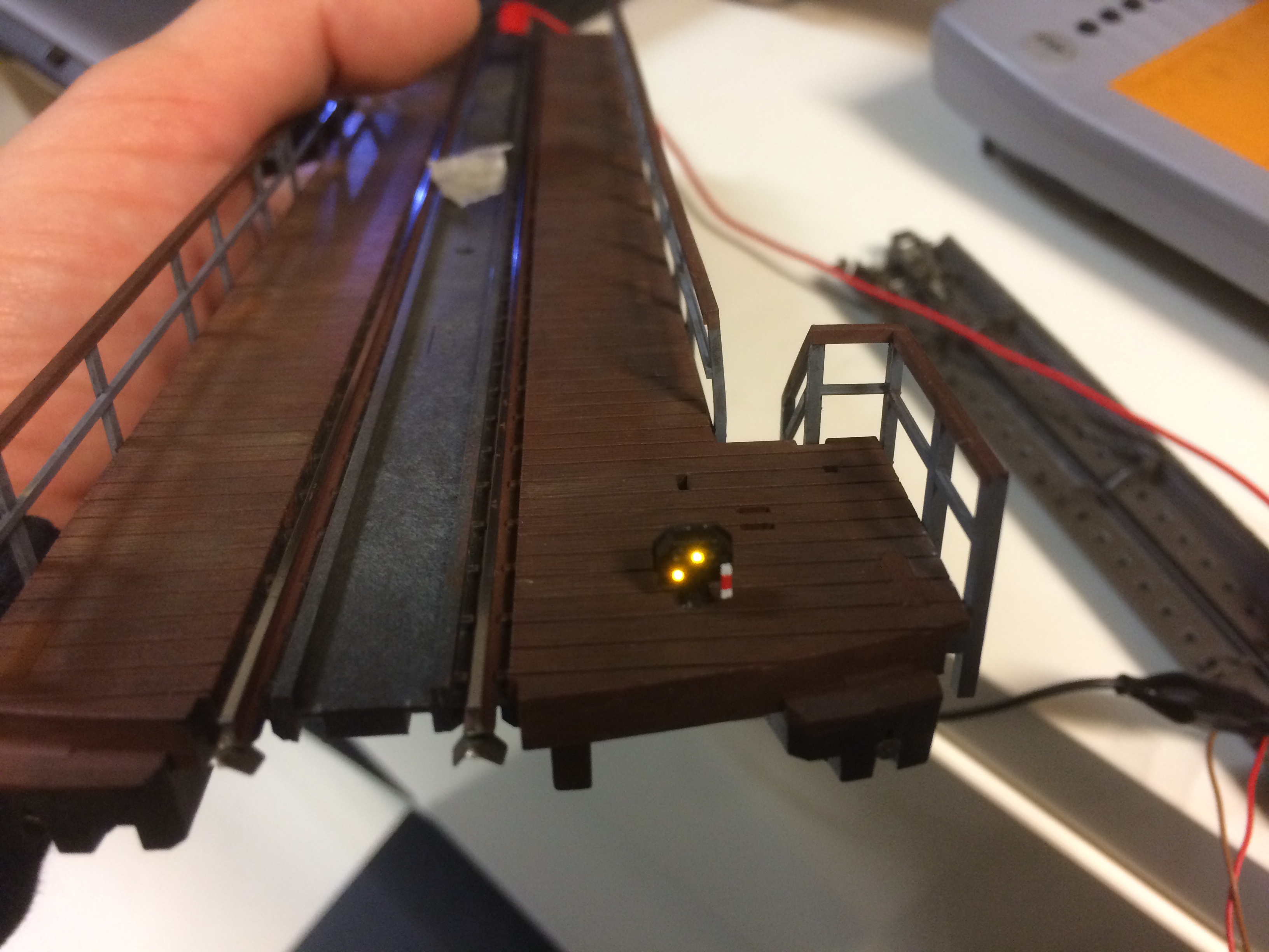

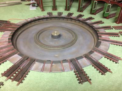

Langt om længe en opdate hvad der sker på anlægget. Der er ikke meget tid med 2 helt små børn. Men lidt er der sket. Jeg har fået malet og patineret drejeskiven. Foto 1 + 2 er det graven og broen der har fået en tur med maling og patinerings pulver. Foto 3 er der installeret en ECU funktions dekoder under broen. Det gør at jeg kan styre lys m.m. som på et lokomotiv. Foto 4 er det blandt andet lys leder der er installeret, så der er lys i styrepulten i huset. Foto 5 er det lys i huset der kan tænde og slukkes samt der er installeret 2 små dværg signaler i hver ende der også kan skiftes på foto 5 + 6. Til sidst er skiven samlet og monteret, samt lidt ukrudt i bunden af graven på foto 7+8+9.

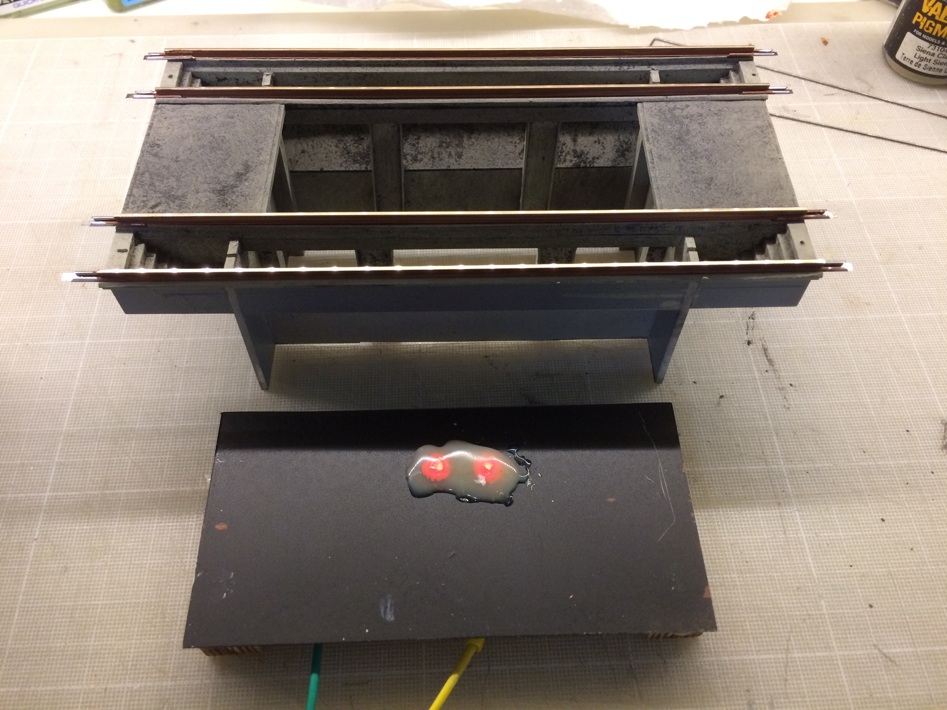

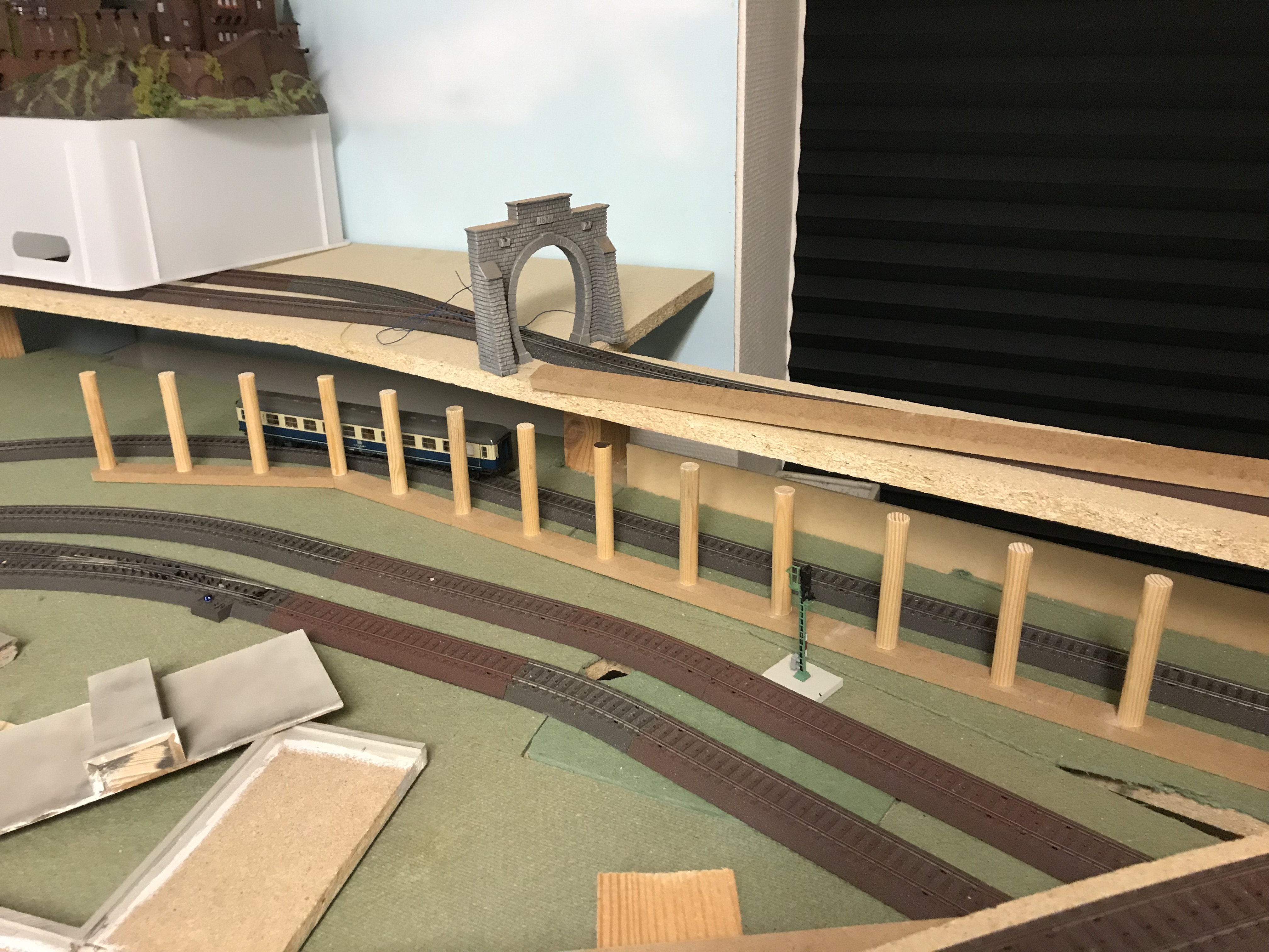

Da der skal være et pendler tog fra depotet, og ind i et skjult ende banegård. Så det ikke er det samme pendler tog der komme ud som kørte ind i tunnelen. Men for at kunne lave det skulle jeg have det nedenunder liggende spor gjort færdig først. Da det ikke er til at lave bagefter. Tunnelen laves i træ på foto 1. Dernæst en gang beton grå efterfulgt af en mørk washe. Til sidst har jeg blandet sort og hvid pigmenter til en støv grå farve og givet muren en tur på foto 2. Da muren ville være lidt kedelig at se på. Ja så skulle der lidt hærværk til. Fandt noget graffiti på nettet og printede det ud og limede dem på, foto 3. Dernæst montering og ballast/limvand og maling med airbrush på foto 4+5+. Loftet lavede jeg ligeledes i træ på foto 6+7. Til sidst en test af om lys havde rette styrk om "natten" på foto 8+9. Så nu kan jeg begynde på station ovenpå samt bogen der skal ligge i hjørnet Smile

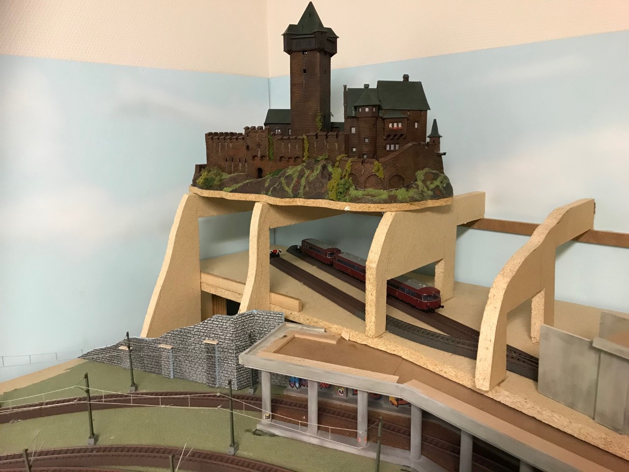

10-12-2021:

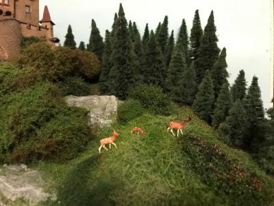

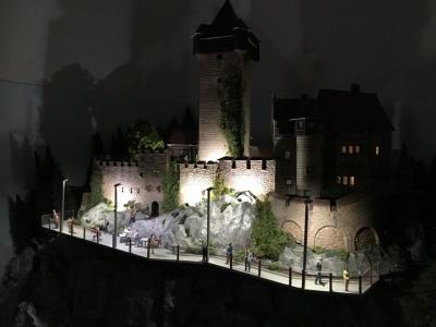

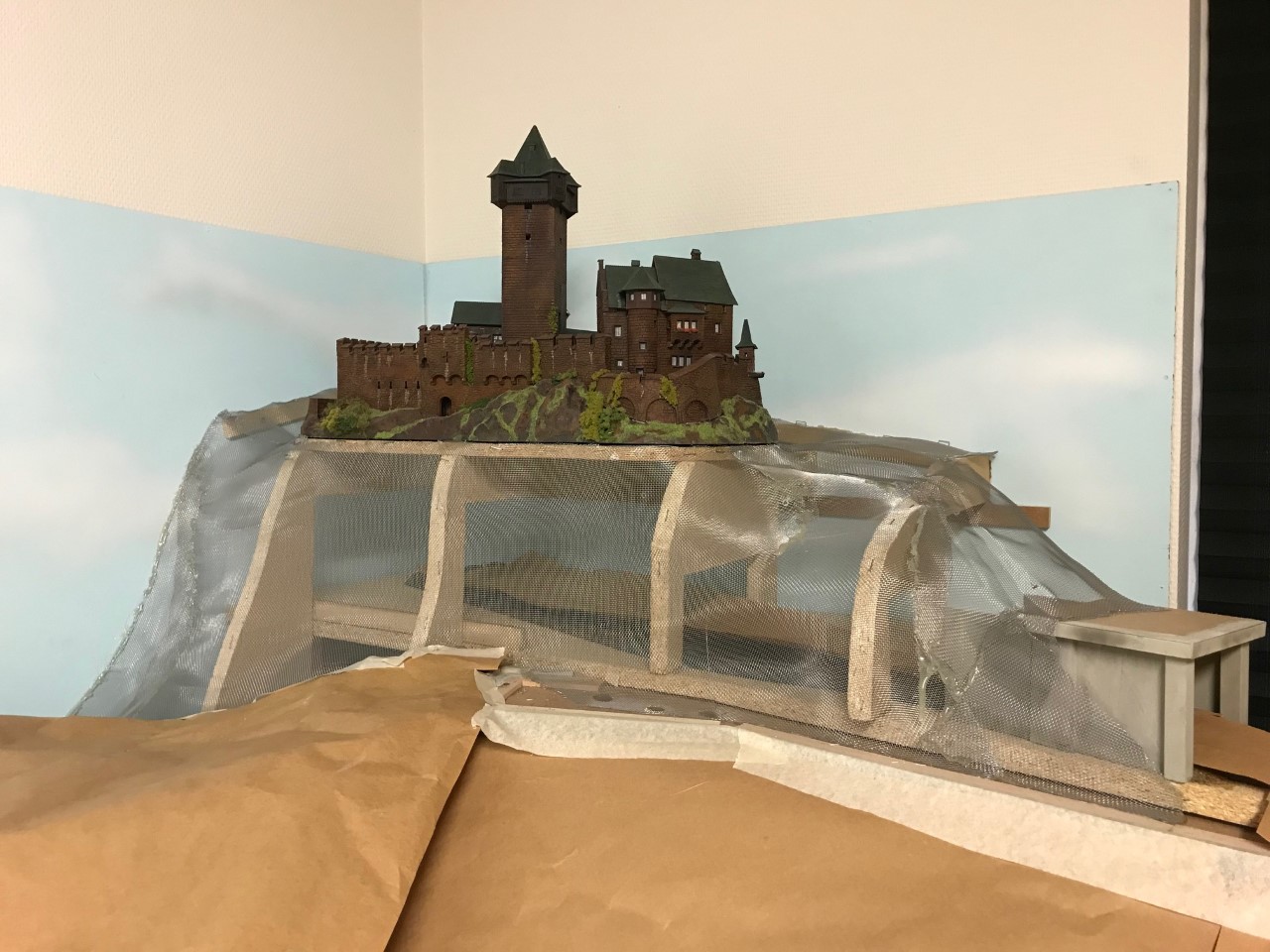

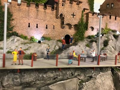

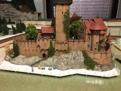

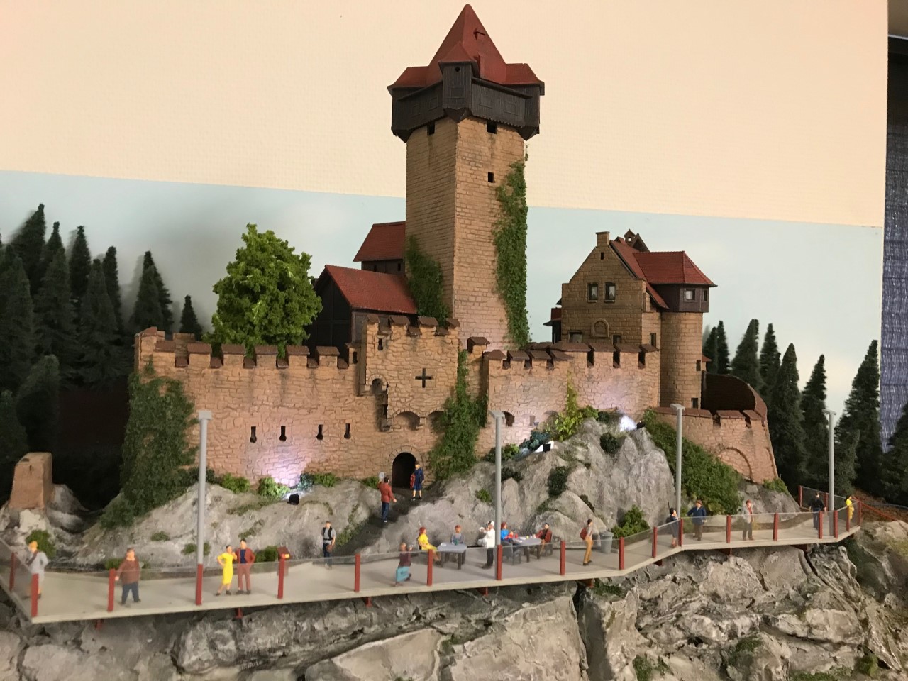

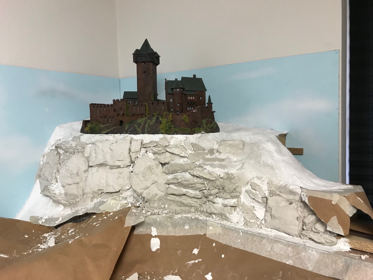

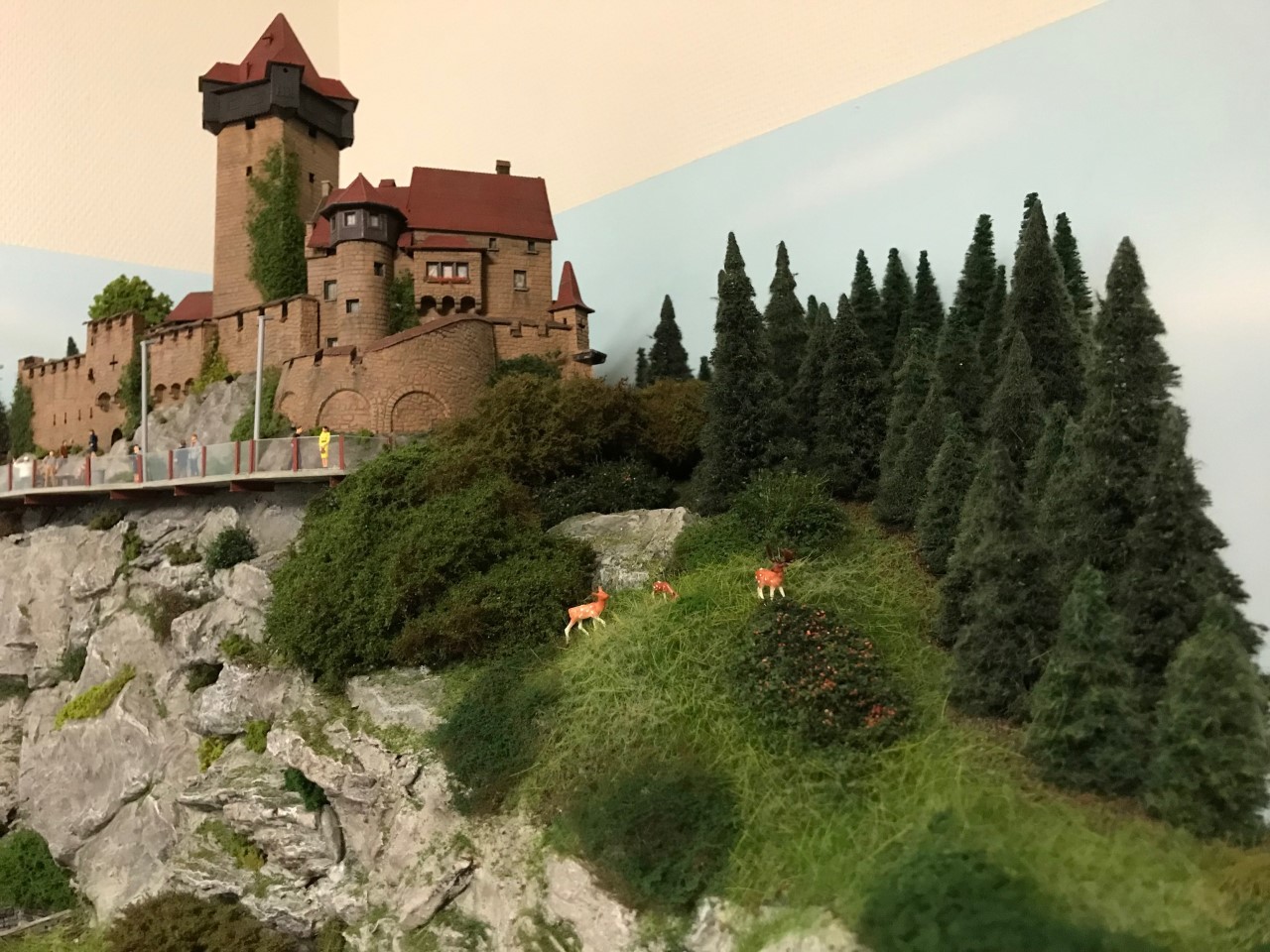

Har siden sidst færdig gjort bjerget i hjørnet, med tilhørende borg. Borgen har ikke været brugt siden mit første anlæg. Det er 15 år siden, så enten skulle den sælges eller bruges et sted. Da jeg fik den på plads faldt den alt for meget i med omgivelserne. Så har givet den en opdatering med nye farver og udskiftet gamle glødepære med LED. Så derfor er det ikke øjnene det er galt med fra de første billeder og til de sidste:-)

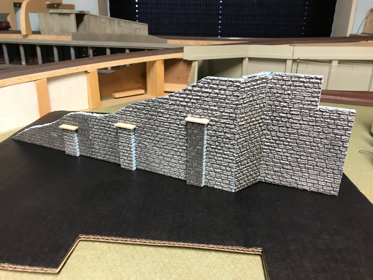

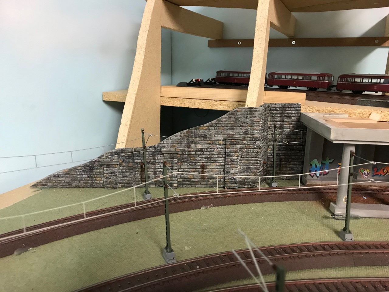

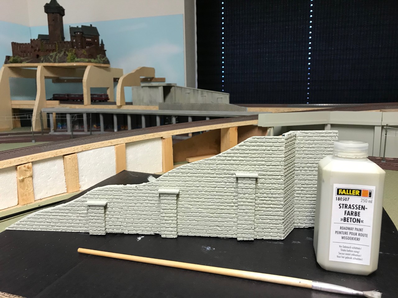

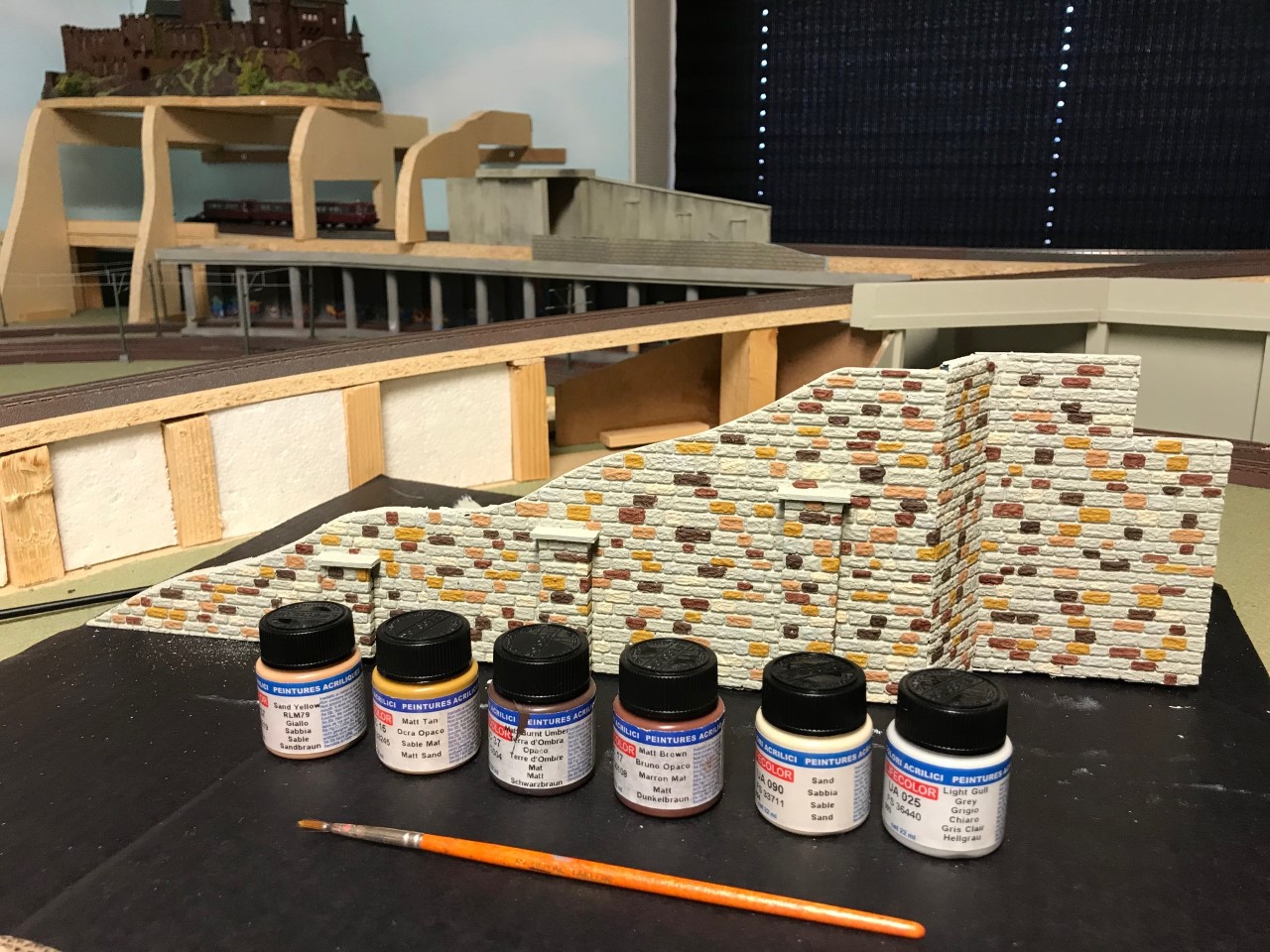

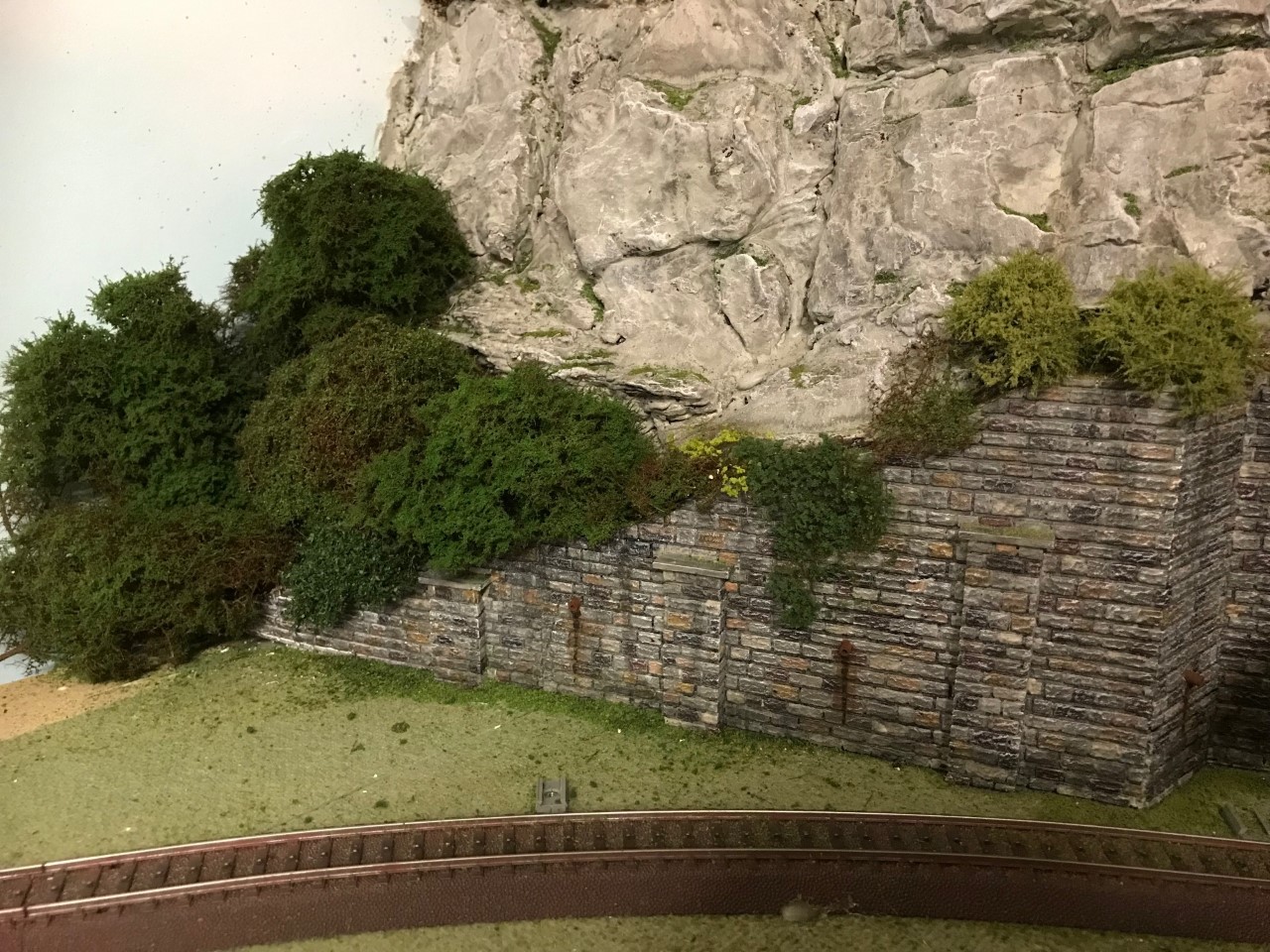

Har også lavet et par støtte mur af skum plader fra Faller. Men givet dem en overhaling med farver, og til slut en sort wash og hvid dry brush til sidst.

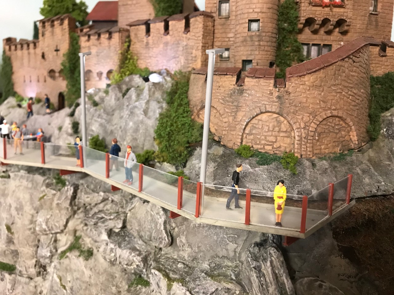

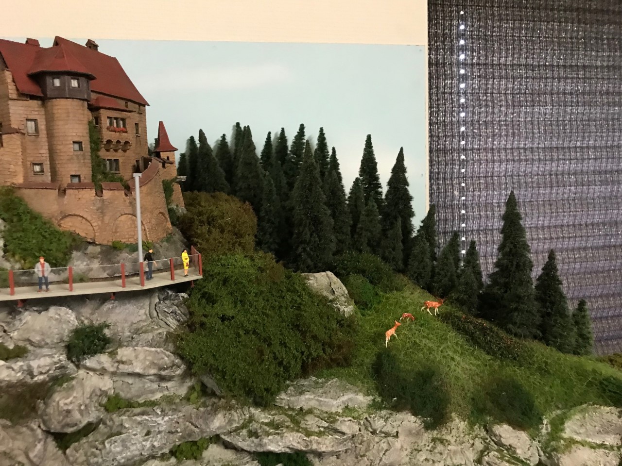

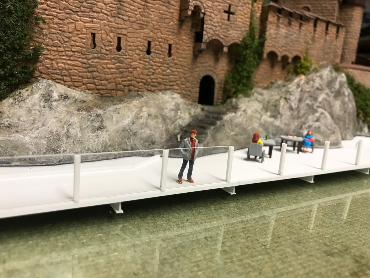

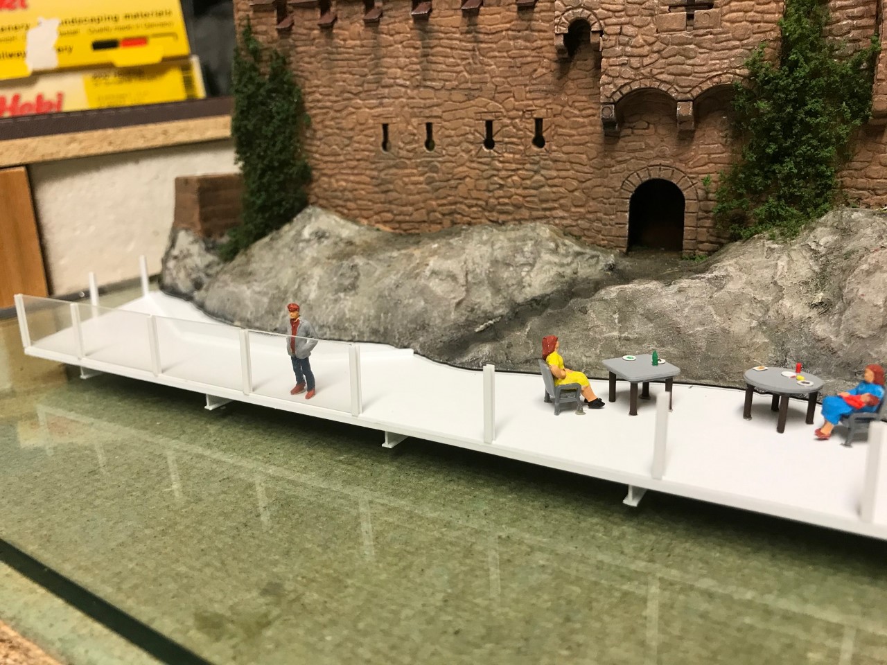

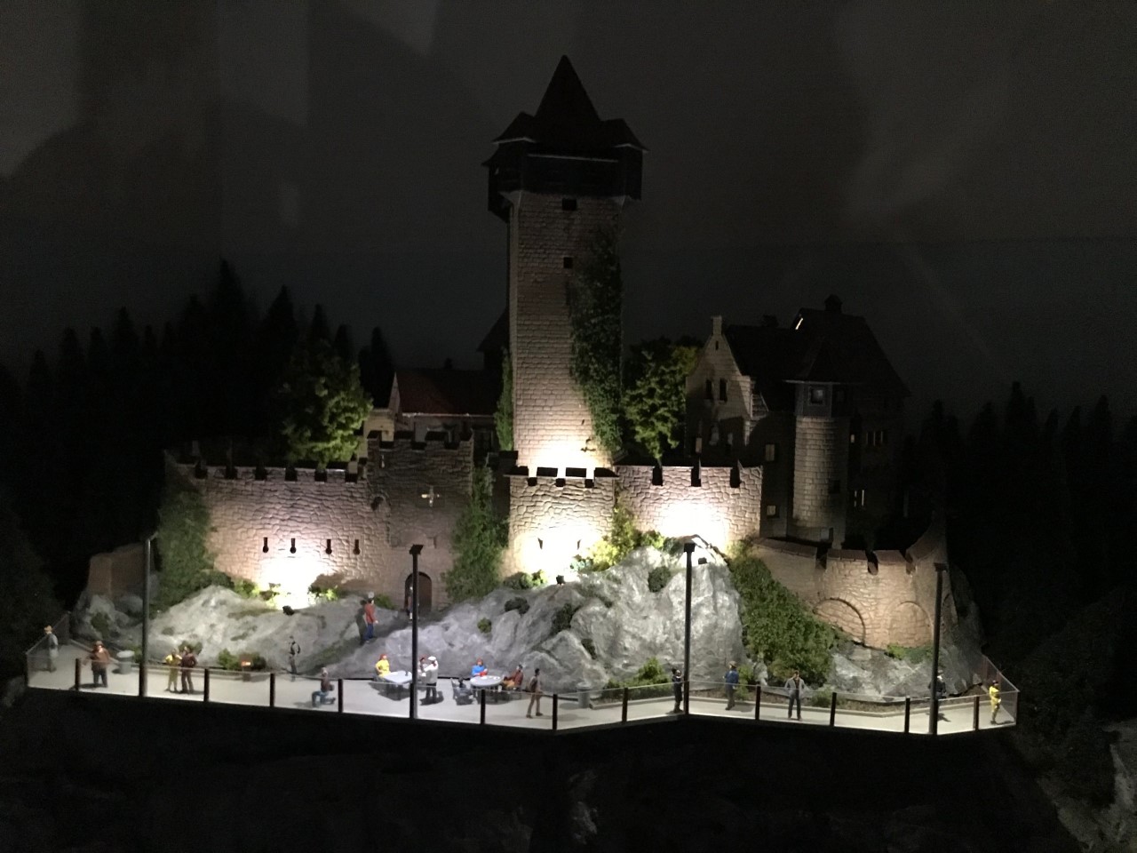

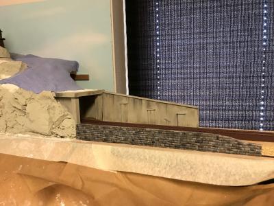

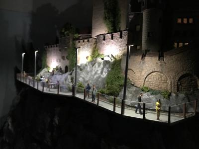

Syntes der manglede noget for at skjule overgangen fra borg til klipper. Man kunne se en lige linje. Så valgte at bygge en udsigts platform fra bunden til turister.

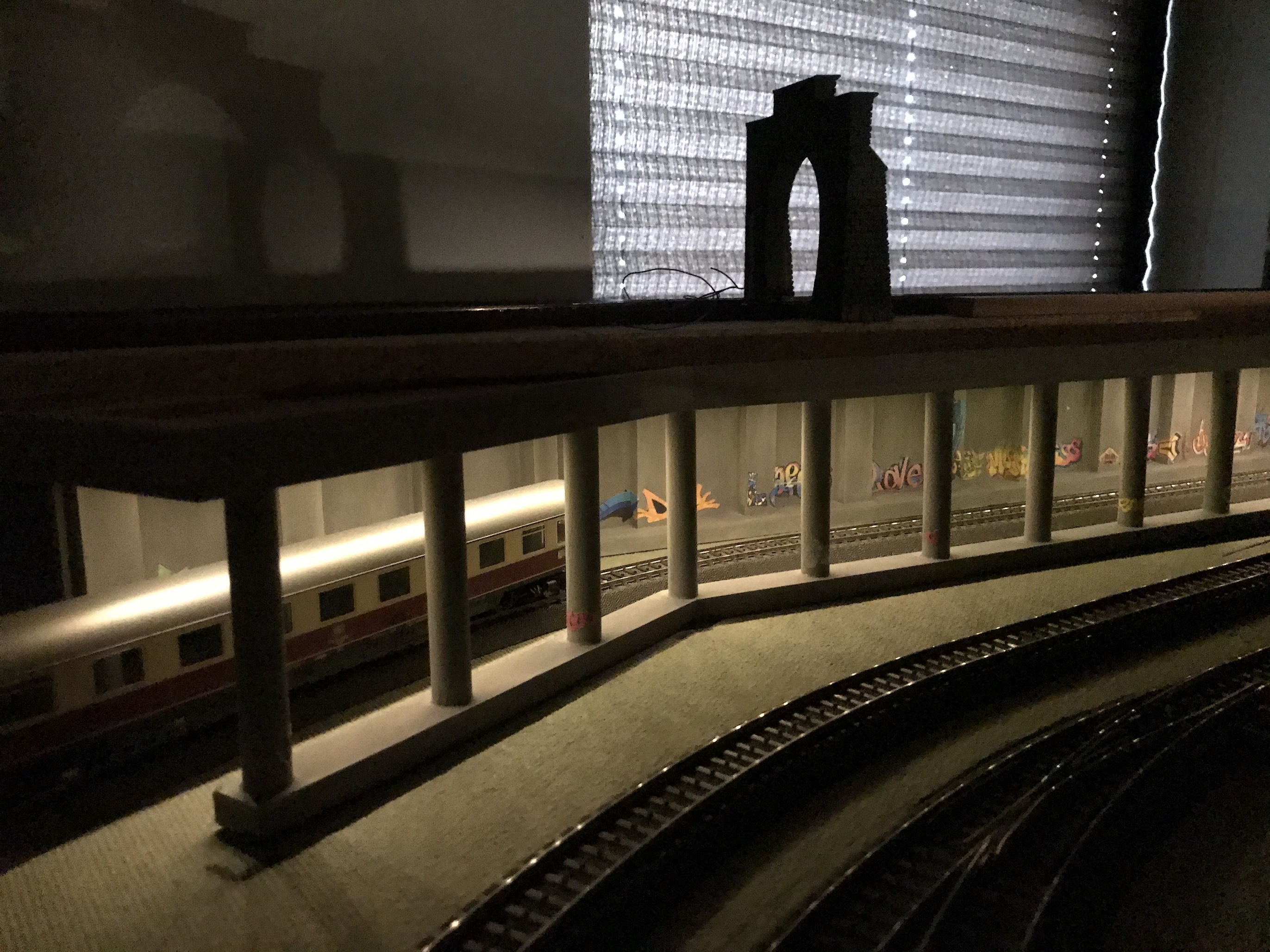

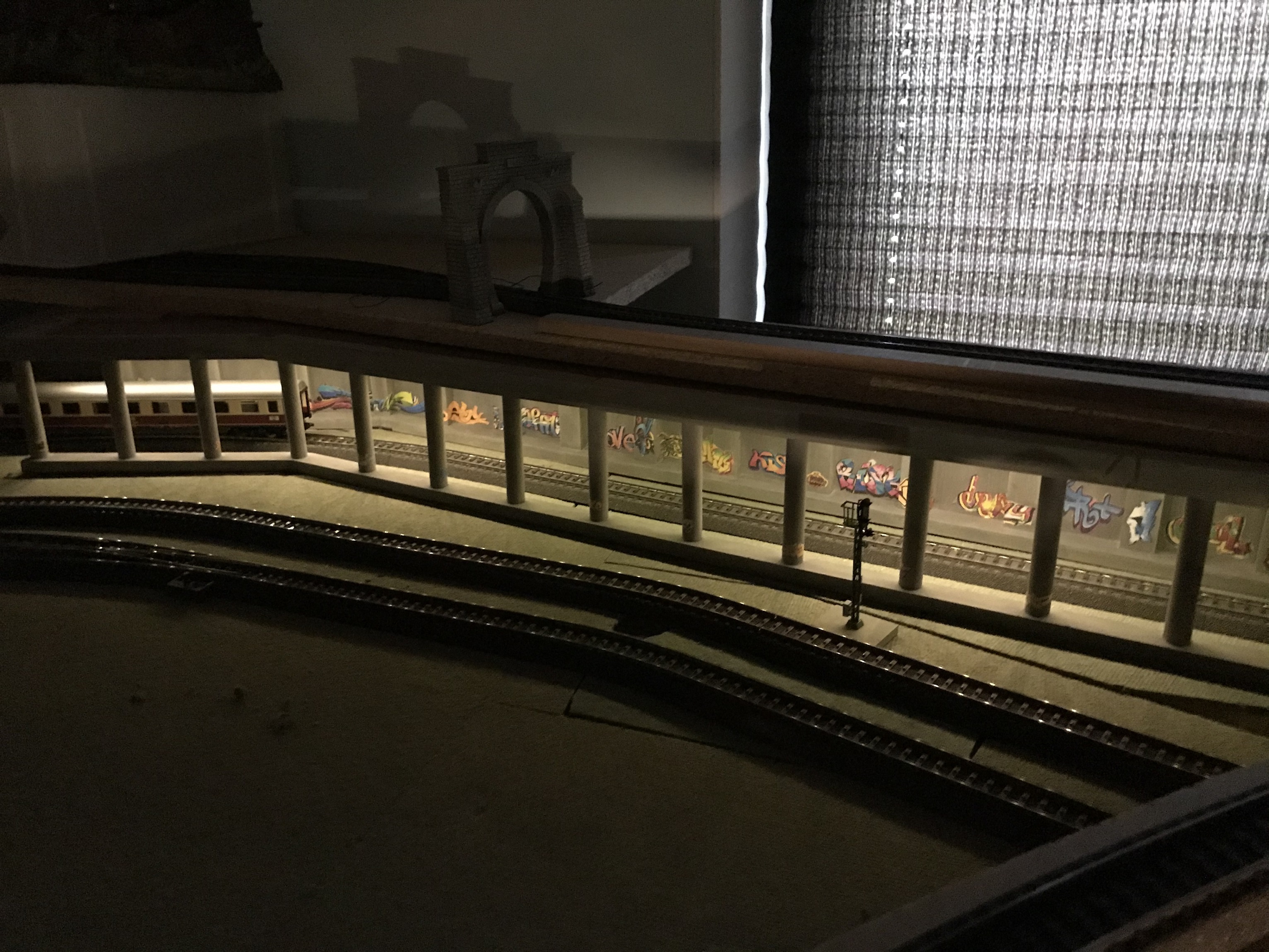

Til sidst billeder af det hele med tilhørende landskab og detaljer, samt nat belysning. Håber i synes om det. Har været mega fedt at lave. Næste projekt er industri i modsatte hjørne af anlægget.

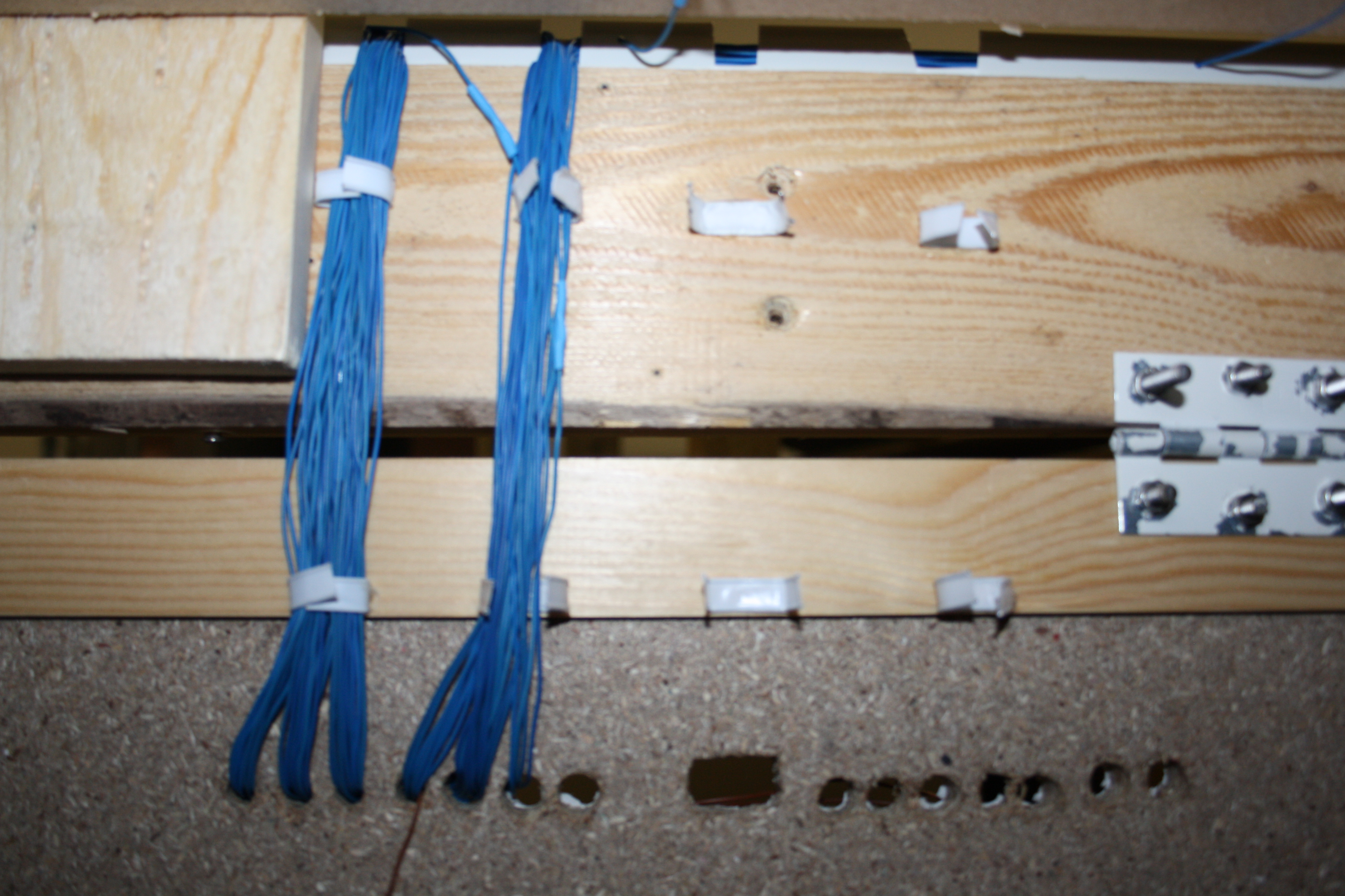

Vil du fortælle lidt mere omkring de stik og kabler du bruger til dine tilbagemeldinger, går de direkte ind i den flotte tavle med tilbagemeldinger, jeg selv har et modul anlæg men der hænger de under selve anlægget, altså det enkelte modul, hvad med strøm, fortæl noget mere.

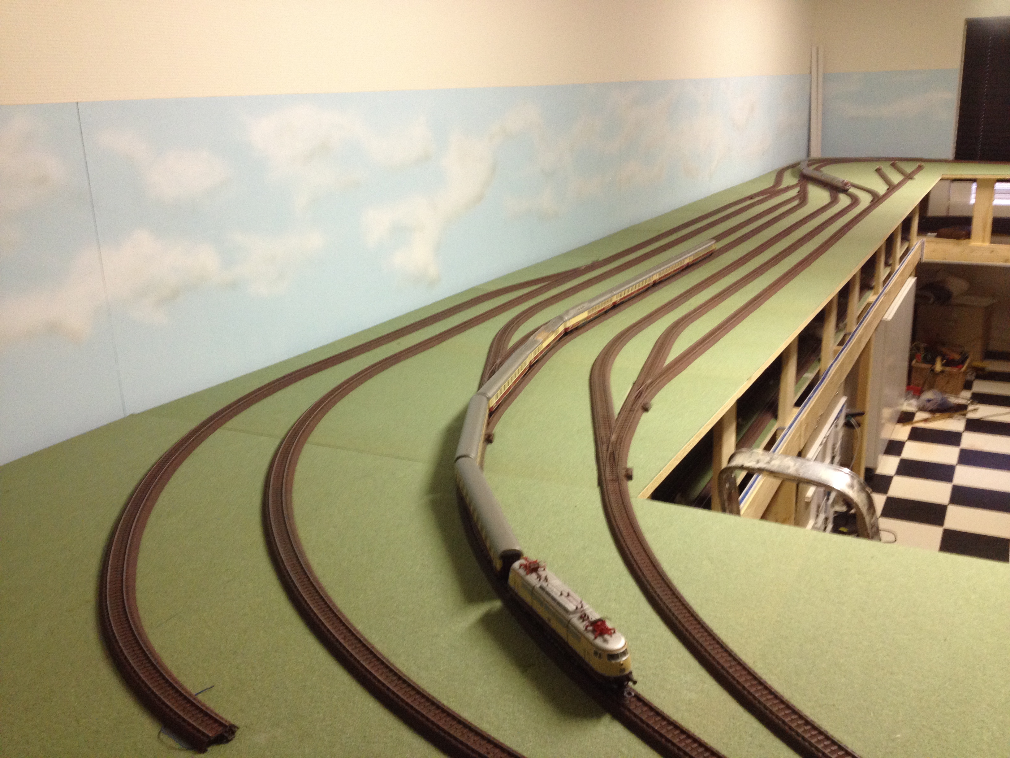

Det er nogle meget naturtro kurver du har lagt - hvad er mindste kurveradius?
Stammer med en længde på 3m inviterer jo til at køre med store inernatinale tog.
Hvor stort er rummet?
Vh
Thomas
Tommy Ø
Indlæg: 184
Tak skal i have Smile
Thomas: Den mindste radius der er brugt er R2 men de er kun på de skjulte områder/eller vil blive skjult når byggeriet kommer igang. Så på synlig stræk er der enkelte R3 ellers R4 og R5 og en del 24912 som er den bløde buet stykke til de slanke sporskifter.
Ja det er planlagt efter lange stammer. Der kan holde en stamme med Lok og 8 personvogne på stationen. På det længste spor inderst på skyggebanegården er 9 m langt og forbeholdt til 2 gods stammer på lidt over 4,3 m hver. Det er meningen at gods bare vil være gennemgående på den store station og lille skyggebanegård.
Rummet er på 25 kvadratmeter. (3,5m x 7,5m)  Smile

Jeg har en kabelbakke liggene øverest på rammen hvor jeg kan trække alle kabler i. (Se øverst på 1. foto)
Derefter løber de ned bag pladen og har brugt de clips fra rugbrødsposer til at holde styr på dem. Har sat dem lidt fra selve stedet hvor pladen skal bøjes op. Så er der nok frirum til at ledningerne bare bøjer når pladen slåes op. (Foto 2)
Så trækkes de ellers bare til den ønskede udgang på det valgte modul. Det lille korte fladkabel der forbinder de forskellig moduler er bare blevet bøjet et par gange så længten passer mellem de 2 moduler. Så på med kabelbakke låget og alt ledninge rod er væk. (Foto 3) Det sidste øverste modul skal jo forbindes med det nederset modul i næste række. Der løber bare en lang nok fladkabel på bagsiden af pladen for at forbinde de 2.
Håber det var svar nok ellers må du sige til  Smile

Hvad type kabel er det du benytter til tilbagemelding? (Tykkelse, hvor har du købt det? Smile )

Det ser mega godt ud med borgen og omgivelserne. Fedt lavet  og god ide med den udsigtsplatform...!
