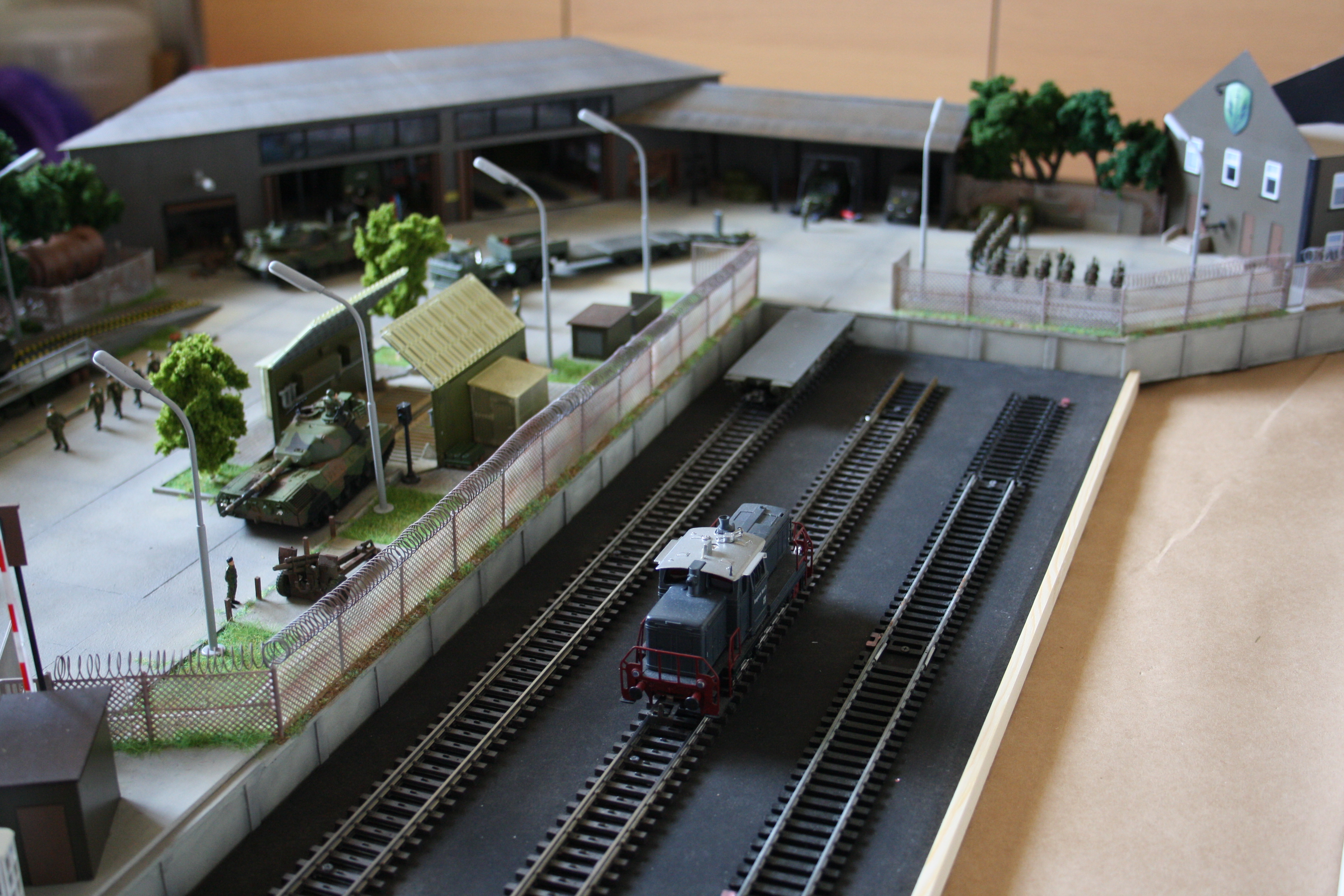

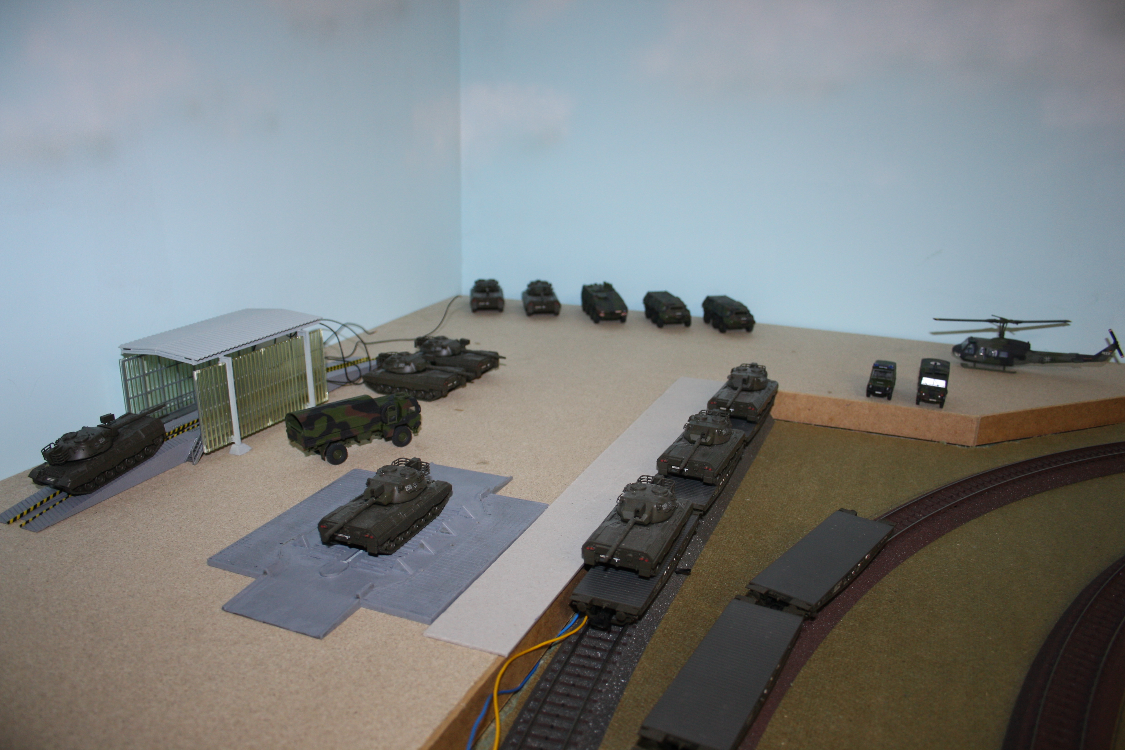

Har fået begyndt på det hjørne af anlæget, hvor der skal klargøres og pålæses militær køretøjer. Så er i gang med at flytte lidt rundt på de forskellige ting for at se hvad ser bedst ud.
Har hævet kørepladen så de kan køre direkte ind på vognene når de ankommer.
Billede  Billede

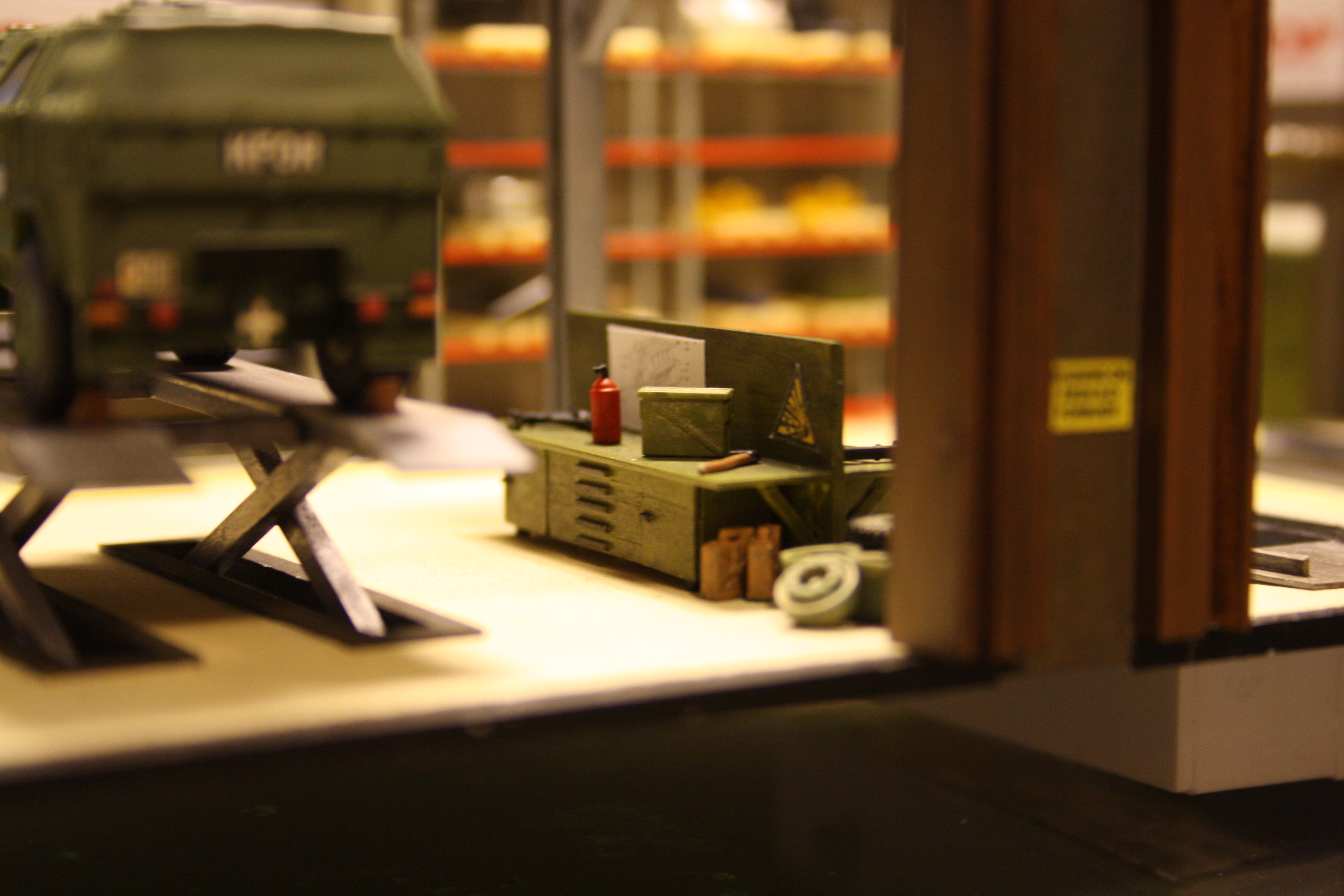

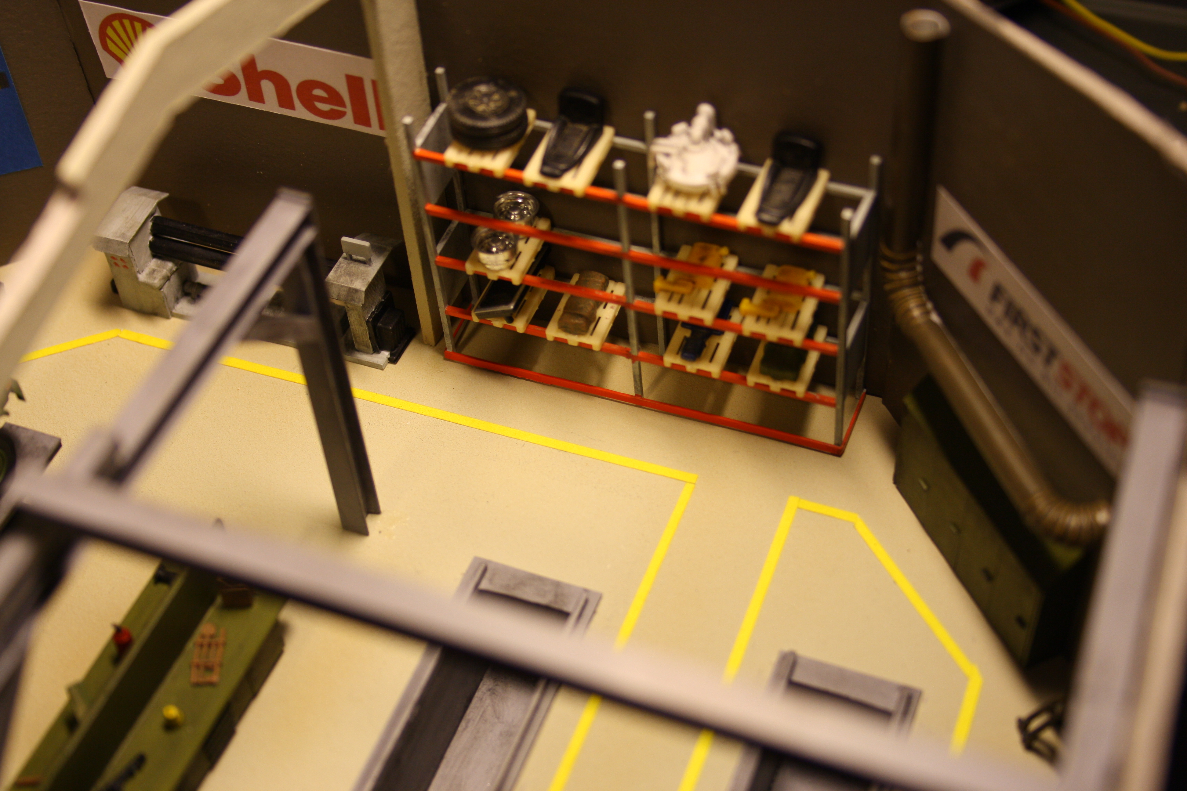

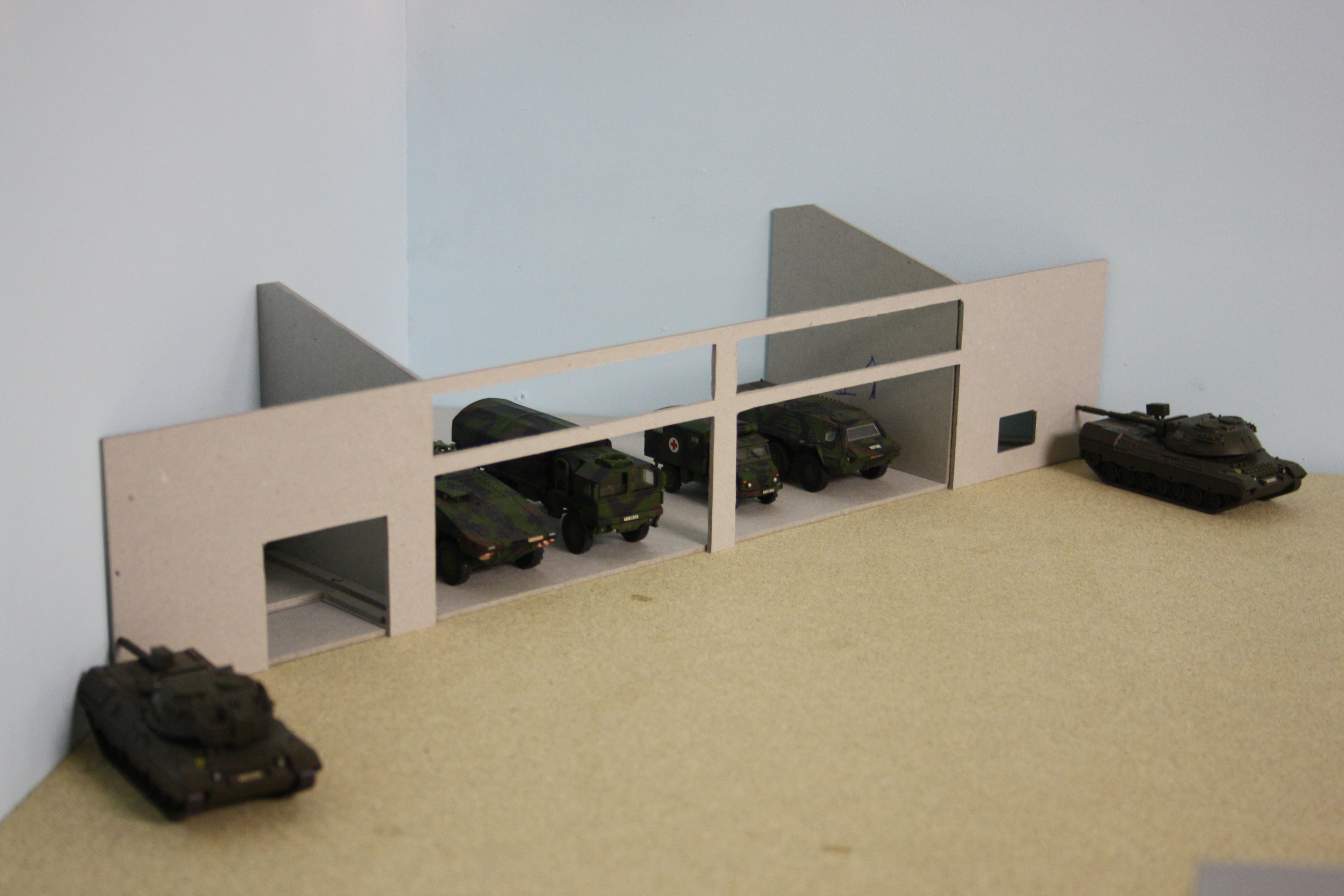

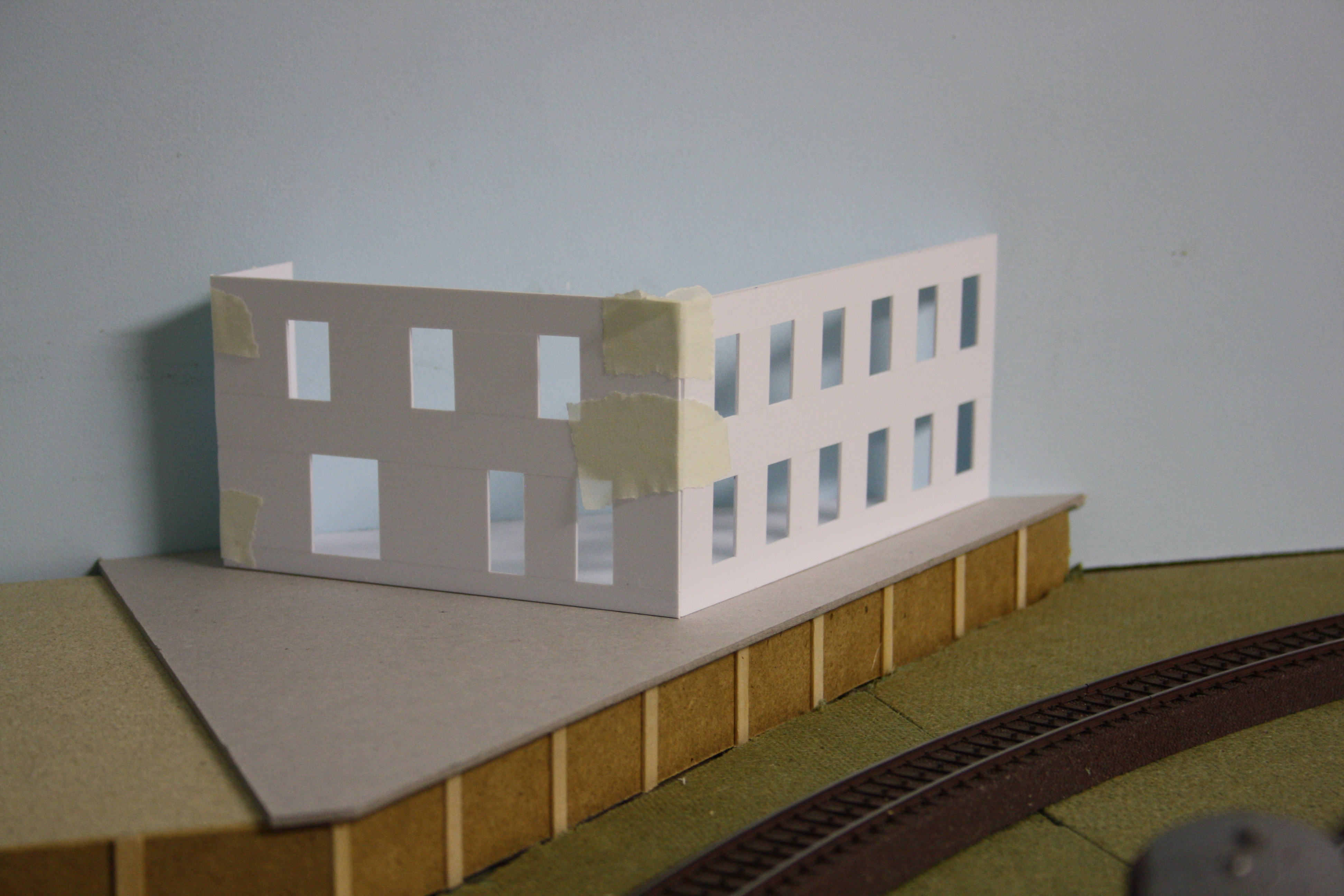

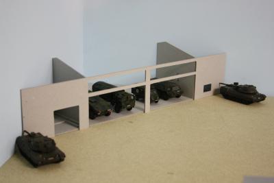

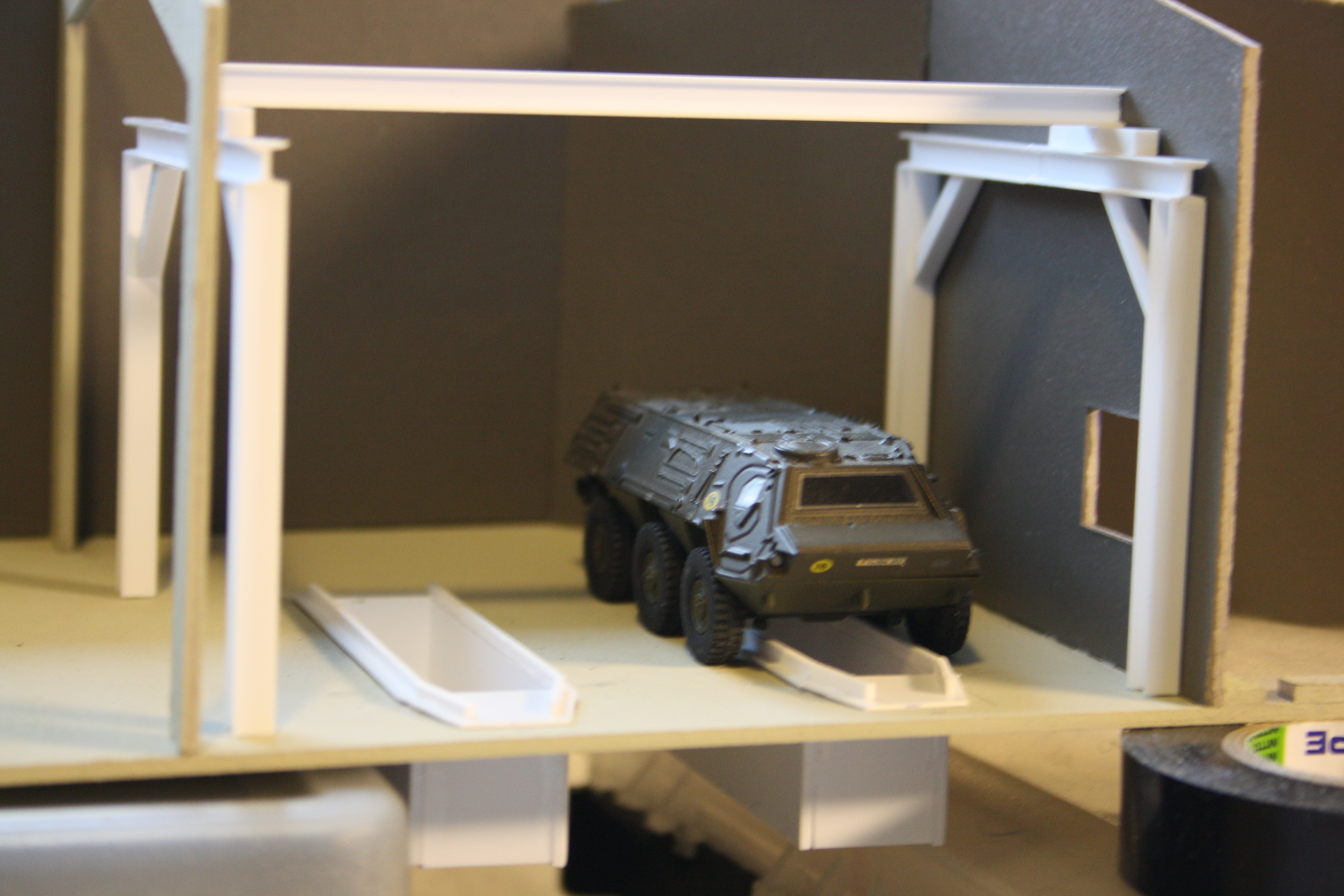

Har bestemt at der skal ligge et værksted til klargøring i hjørnet. Så har fået skåret det første af bygningen i dag. De øverste huller over portene bliver til vinduer. Hullet til venstre er et depotrum. Det til højer bliver kontoret.

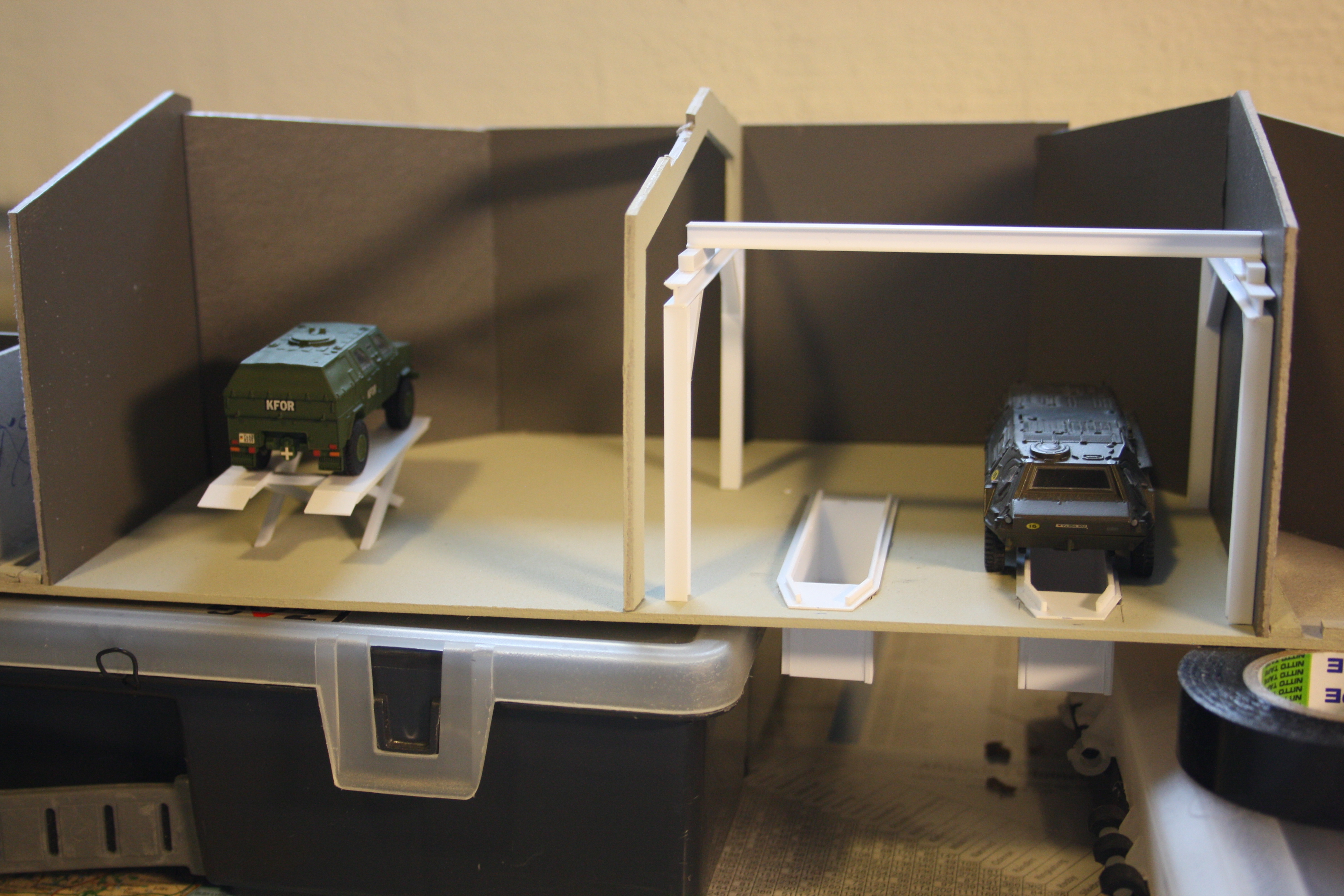

En hel fridag og det regner. Så er gået i gang med inventar på værkstedet. Har fået lavet en lift til personbiler og 2 smøregrave. Der kommer lysdioder i dem begge så de kan se hvad de laver. Så er der også blevet til starten på en portalkran til at løfte motor og overdele af de større køretøjer.  Smile
Billede  Billede

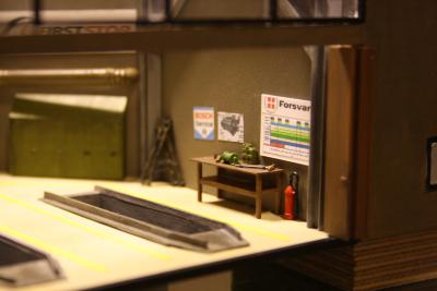

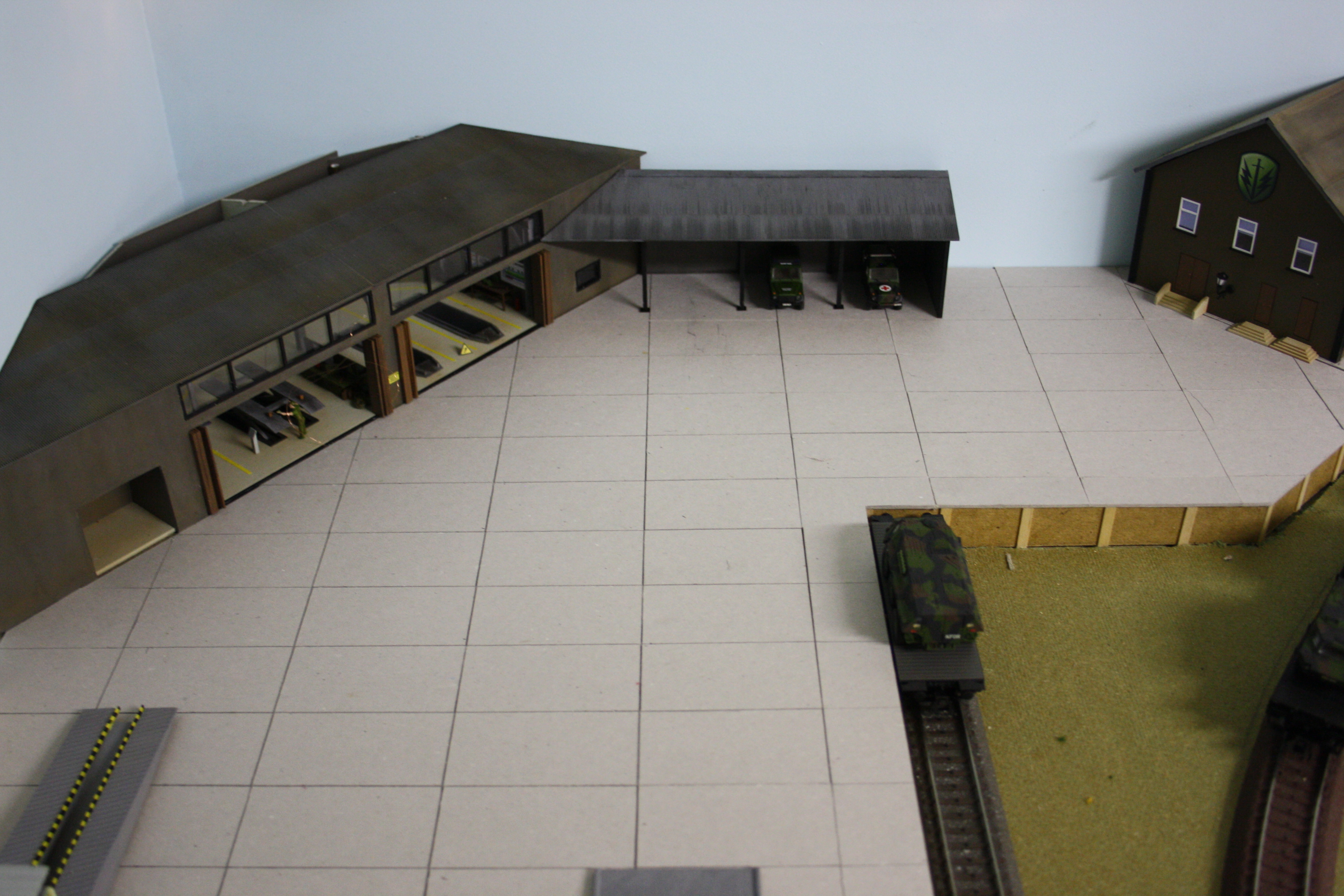

Så er jeg blevet færdig med det meste af inventaret til værkstedet og fået det givet noget farve. Har lavet en prøve opstilling for at se hvor der skulle være sikkerhedsliner. Nu er det alle detaljerne jeg skal i gang med som feks. værktøj,mennesker alle paller på reolen og matrialer i reolen plus kroge til den lille motorbloks kran og potalkranen. Det helle er lavet med Evergreen´s profiler og plader. Smile
Har i denne uge fået facaden på med skydedøre. Samt fået værktøj på bordene og rekalame plakater, plus palle reolen er blevet fyldt godt op. Har købt et svejsemodul der skal på en mand, når han engang skal til at arbejde på køretøjerne Smile
Billede Billede
Billede Billede

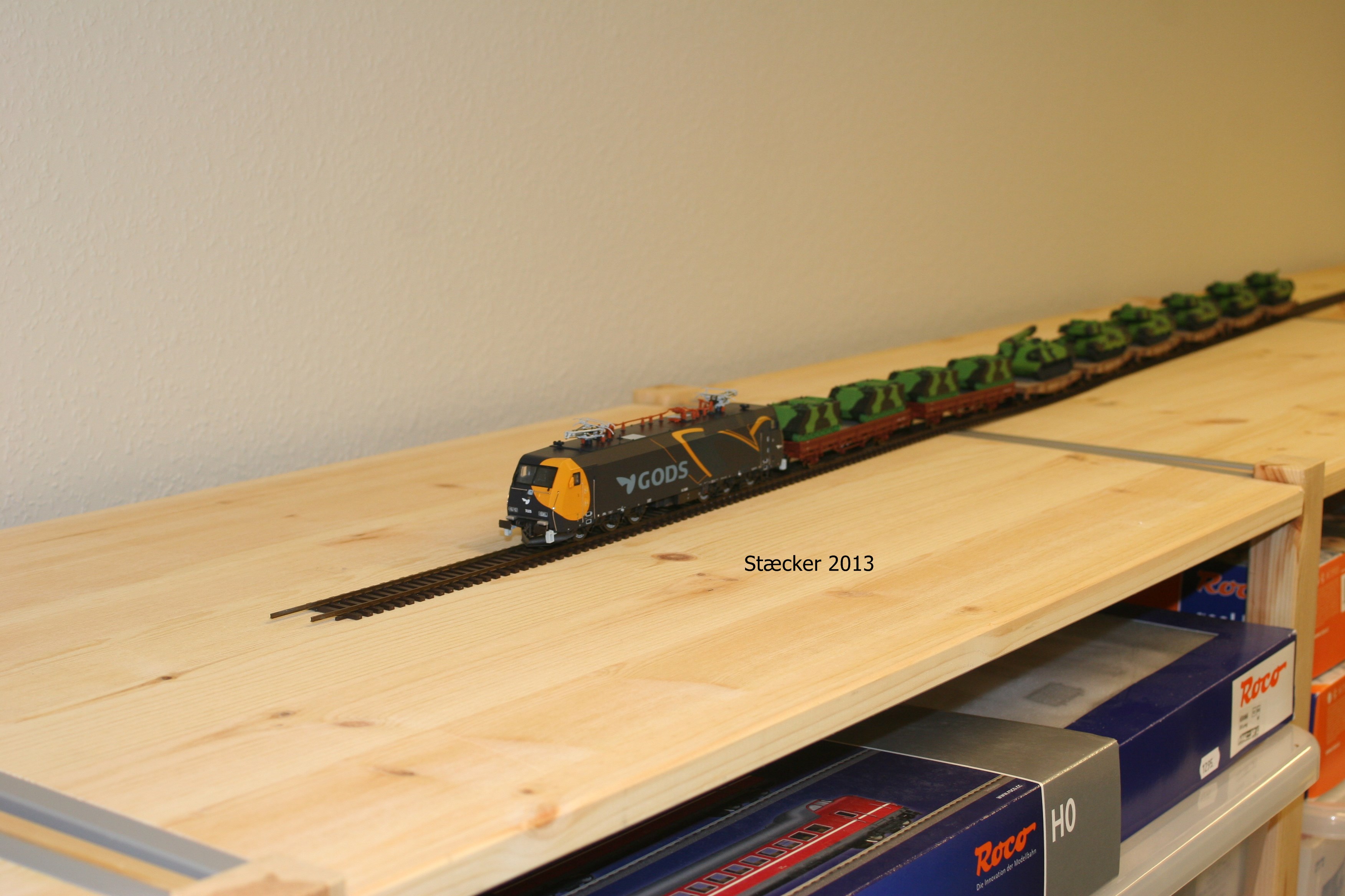

01-11-2013 :  JHCN Kunne godt tænke sig at se den stamme af vogne jeg har. Så ligger også lige linket ud her til jer andre der måtte have lyst til at se den. Det er jo ikke alle der læser kommentare
                       til et opslag. Så Her er den:   http://www.youtube.com/watch?v=lrx2WQpZ2Sw     God fornøjelse. Håber i kan lide den.    P.S ved godt det ikke er reailstisk Smile)))))))))

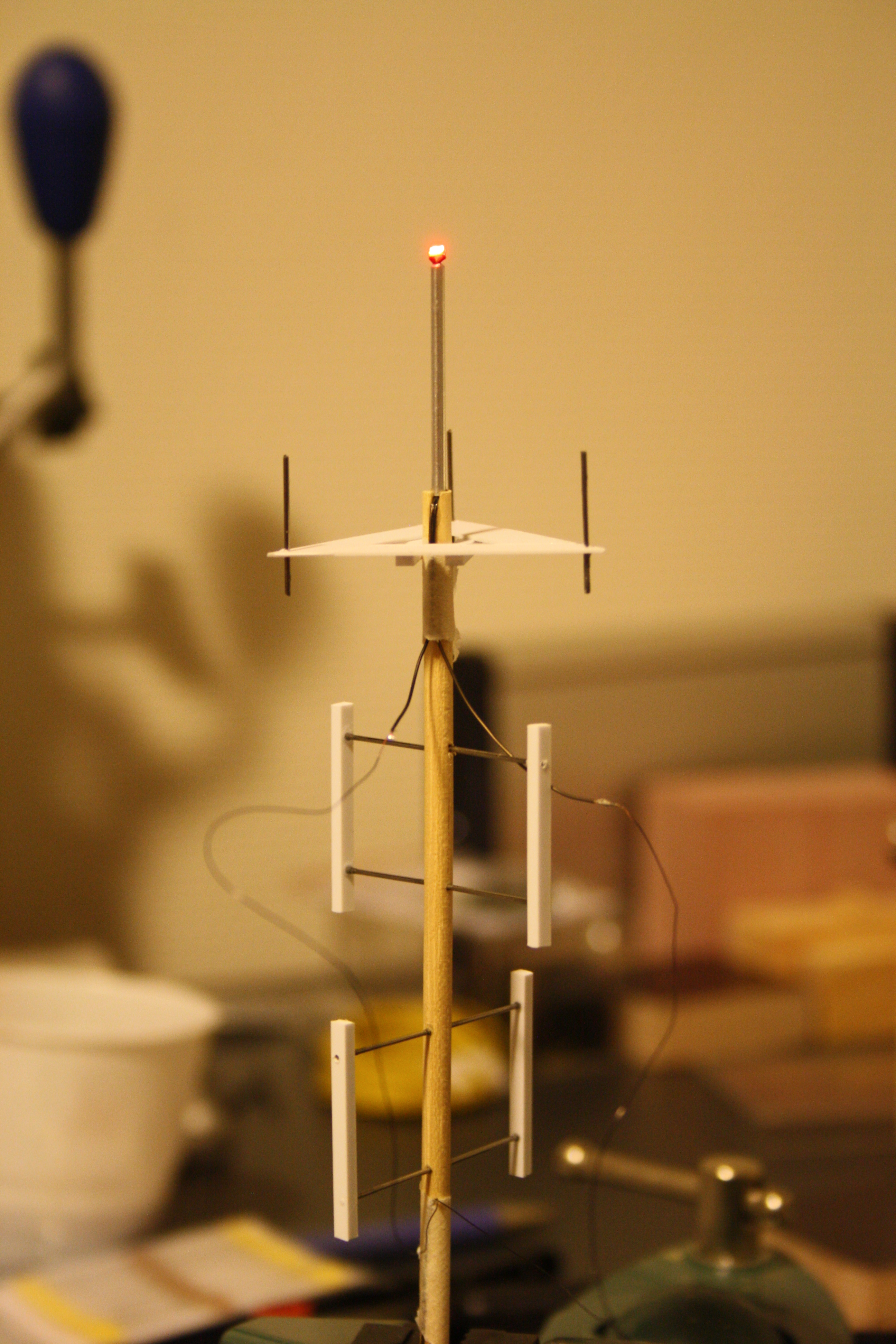

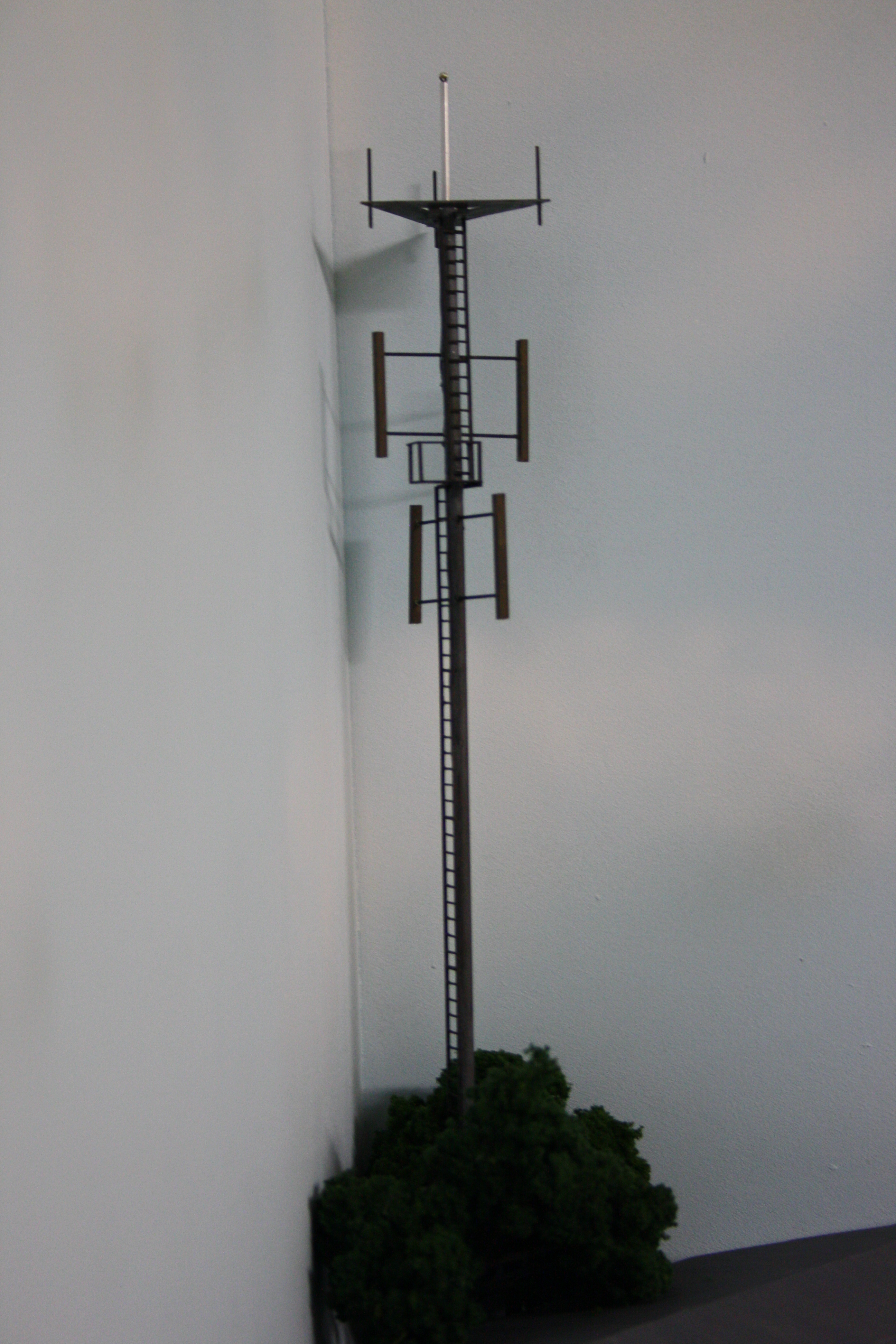

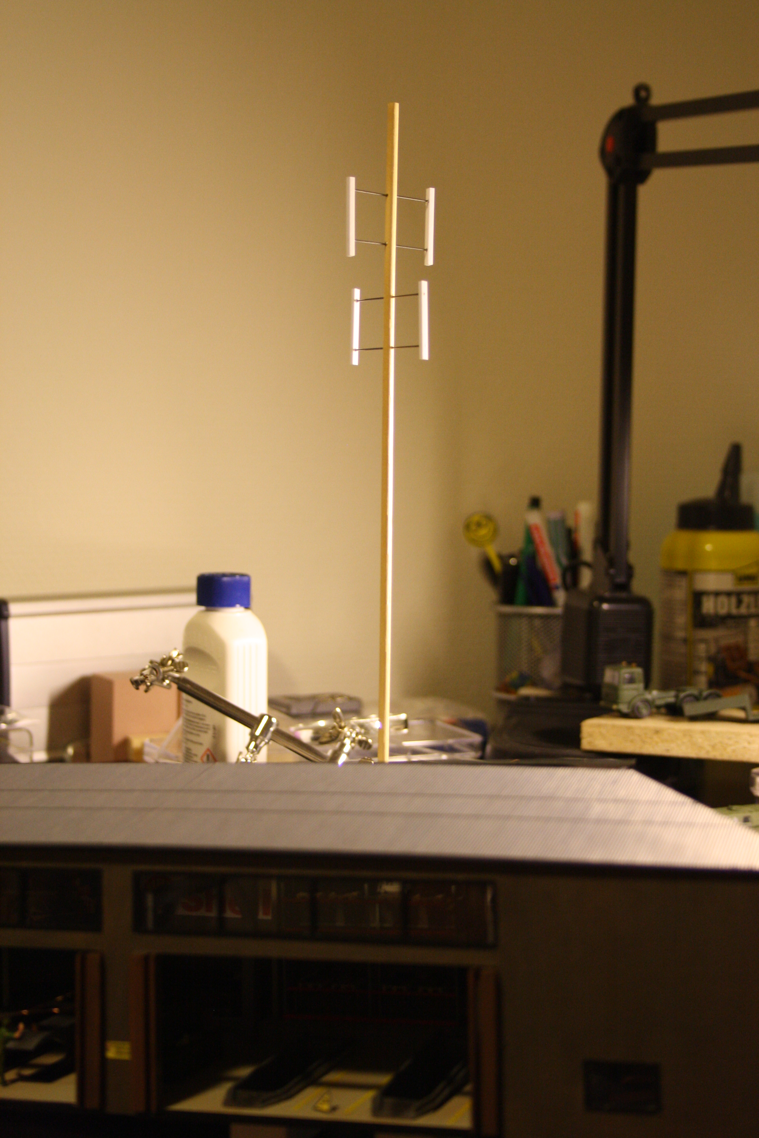

06-11-2013 : Synes der skal være en form for radiomast bag værkstedet. Så er har i denne uge bygget lidt på den. Har i øvrigt også fået tilpasset taget og givet det første gang maling. På det andet billede har jeg lavet nogle ekstra antenner og en råd lysdiode der skal blinke på et tidspunkt. På det sidste billede har jeg lavet den stige der skal side på tårnet , så de kan komme op og efterse den. (De 2 stykker træ er bare for at holde den samme afstand hele vejen op og holder trinene på plads mens limen tørre.)
Billede  Billede  Billede  Billede
14-11-2013 : Så er masten færdig og malet. Den  har fået plads bag værkstedet med nogle træer. ( Billedet lige over til højer). Er så begyndt på sove/opholds boligen til mandskabet i det andet hjørne. :

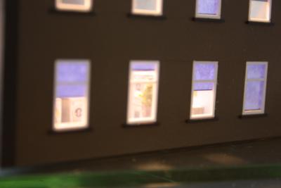

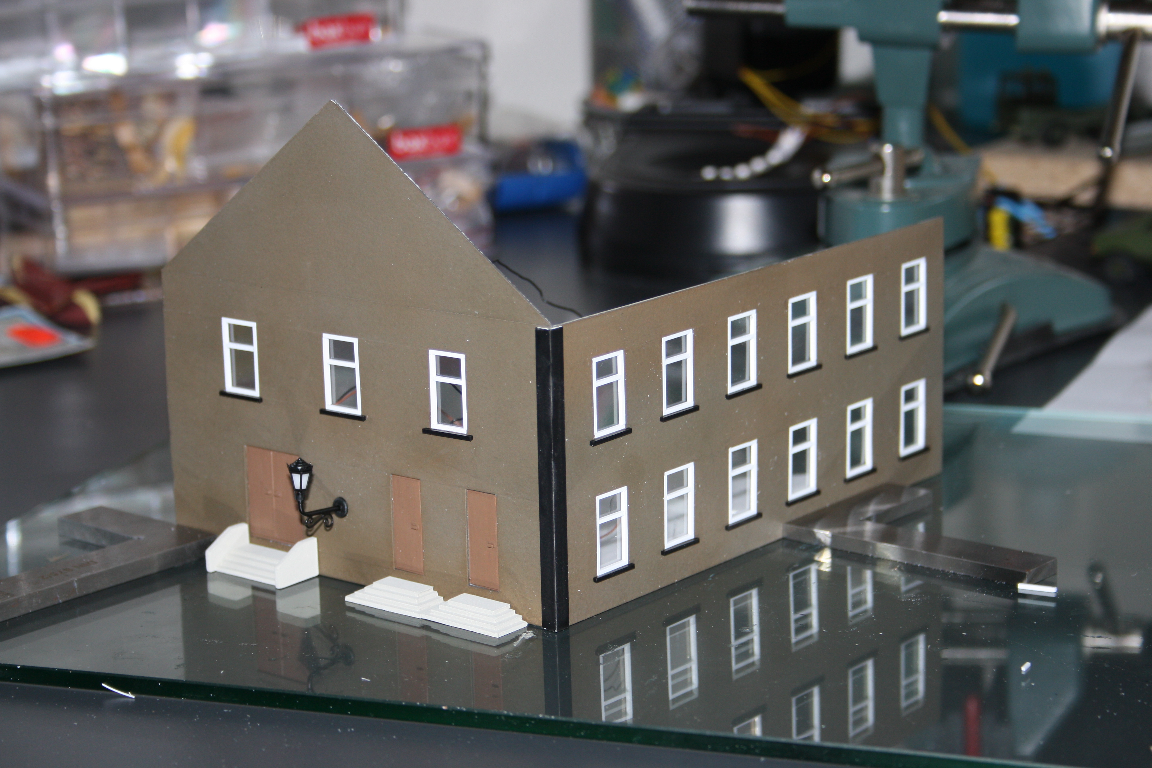

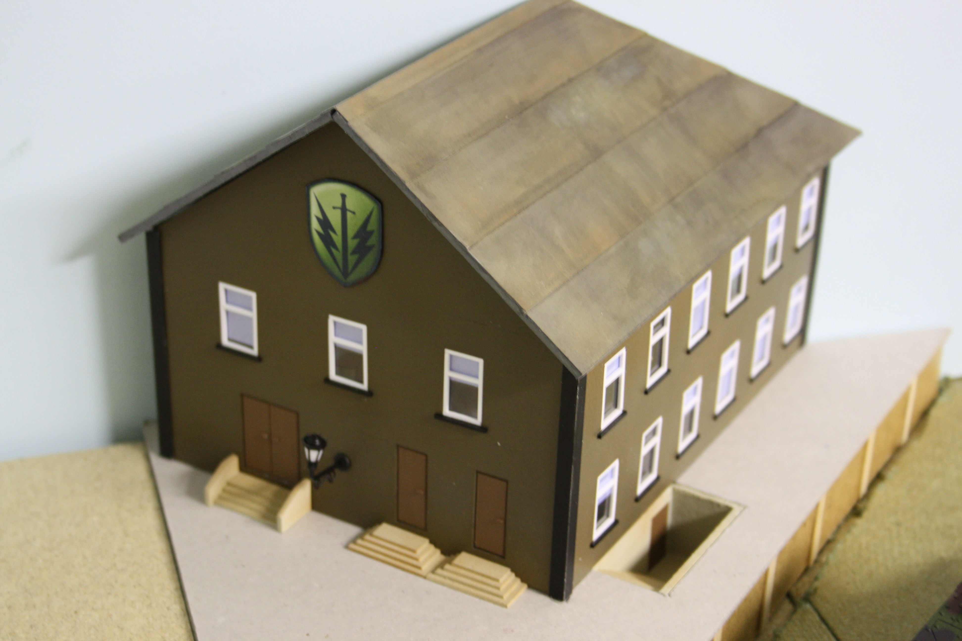

20-11-2013 : Har nu fået lavet trapper,vinduer, døre og første gang maling. Plus en udendørs lampe på væggen. Smile

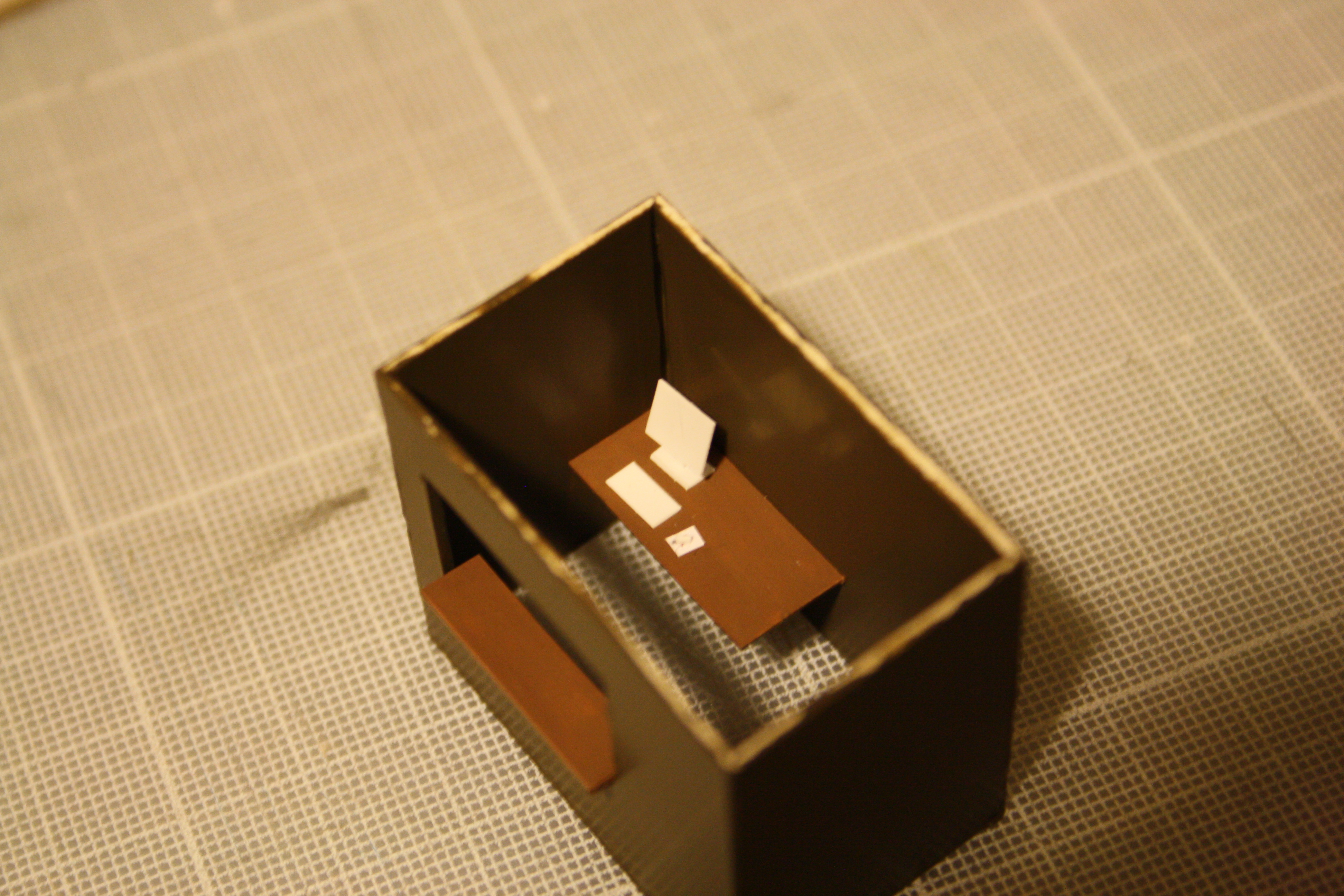

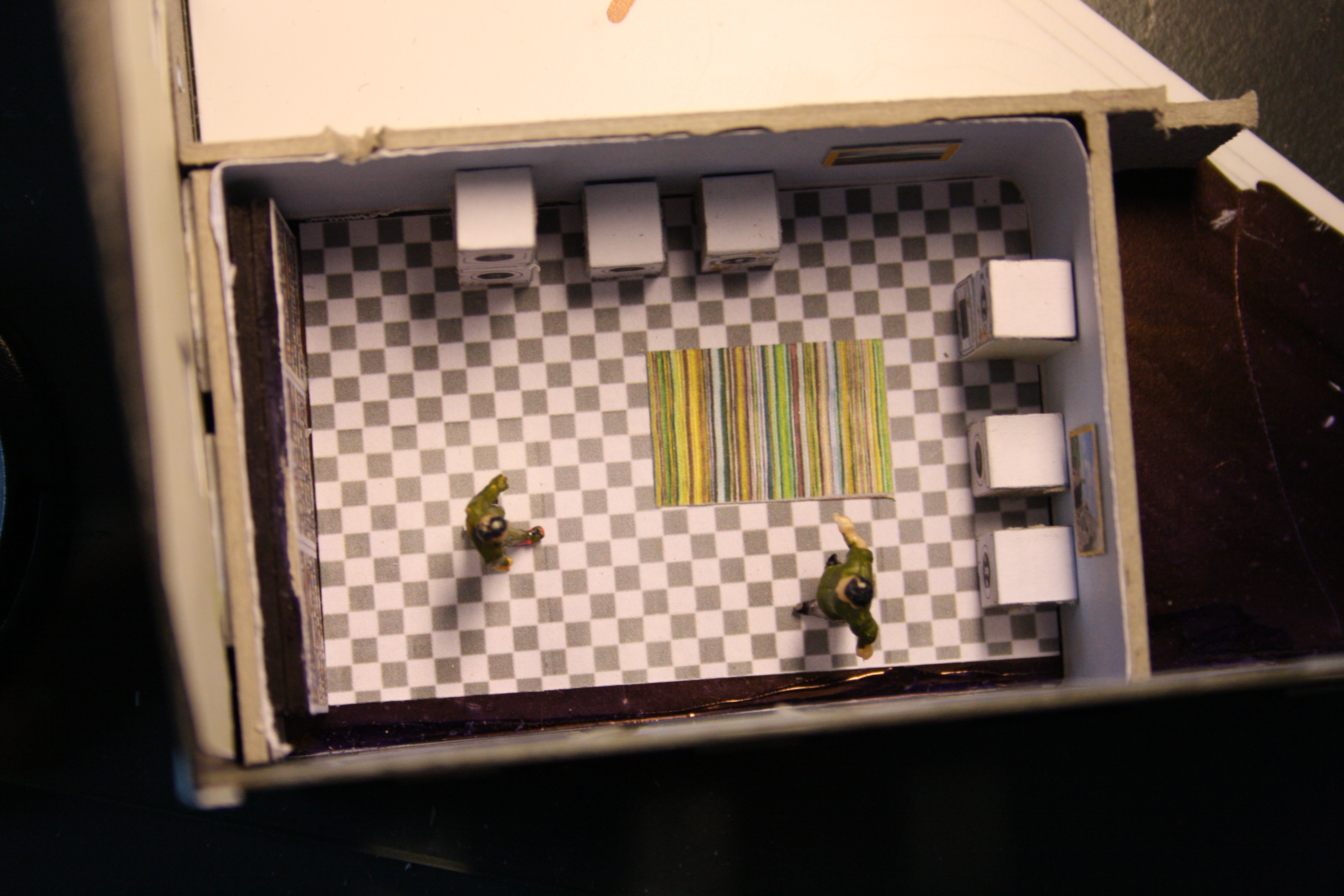

30-11-2013 : Har fået lavet rum opdeling i huset ( 5 rum) og nedrulnings gardiner. De er alle blevet udstyret med inventar og mennesker, så der er noget at se på når man kigger gennem vinduet. Det første rum skulle være et vaskerum hvor de kan få vasket deres uniformer. (set oppe fra på billede 3). Vil ikke gøre det lige så detaljeret som værkstedet da det "kun" skal ses godt ud gennem vinduet (billede 4) og bare give en form for liv til huset. Billede 5 er fra et af de andre rum. Det er svært at få det med på billedet men møblerne ses tydeligt bagved i virkeligheden. På det sidste billede er det hele blevet limet sammen og så skal alle kabler bare samles og sluttes til printpladen. Den gør at lyset i de 5 rum tænder og slukker med forskellige mellemrum. Det giver endnu mere liv i huset der så ser ud som om folk bevæger sig fra rum til rum Smile
03-01-2014 : Godt nytår til jer alle. Har fået lavet taget til huset og kældertrappen, plus der er kommet våben skjold på facaden. Er også begyndt på et udhæng hvor de kan klargøre deres køretøjer i tørvejre Smile (Billeder 1 og 2 nederst)

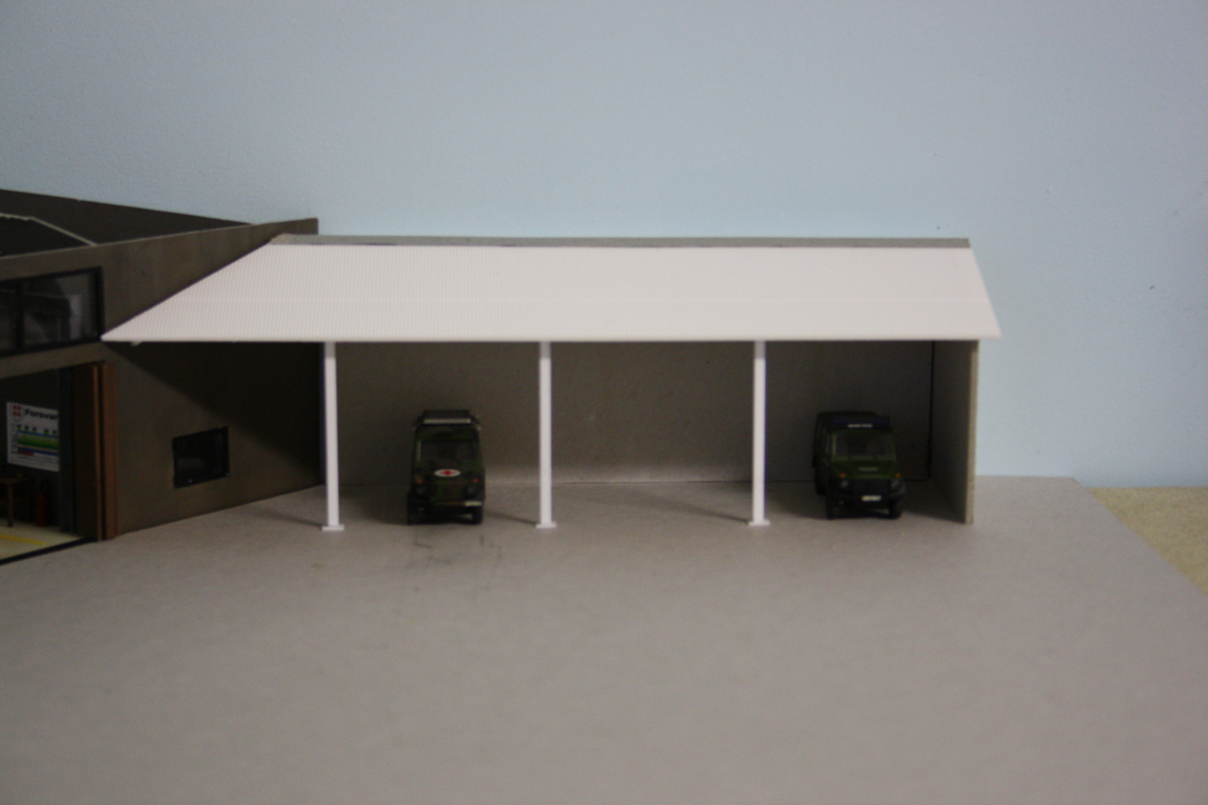

10-01-2014 : En hel fridag til at bygge Smile Så har fået overdækningen givet farve og første gang patinering. Har også fået lagt "beton plader". Har valgt at lægge dem over hele da det er nemmere at dække dem til med de ideér der kommer løbende. Det ville være surt at skulle lave om da jeg ikke helt låst fast på hvor de forskellig ting skal stå. Det næste bliver at give dem og siderne ned mod skinnerne beton farve. Smile (Billede 3 nederst)

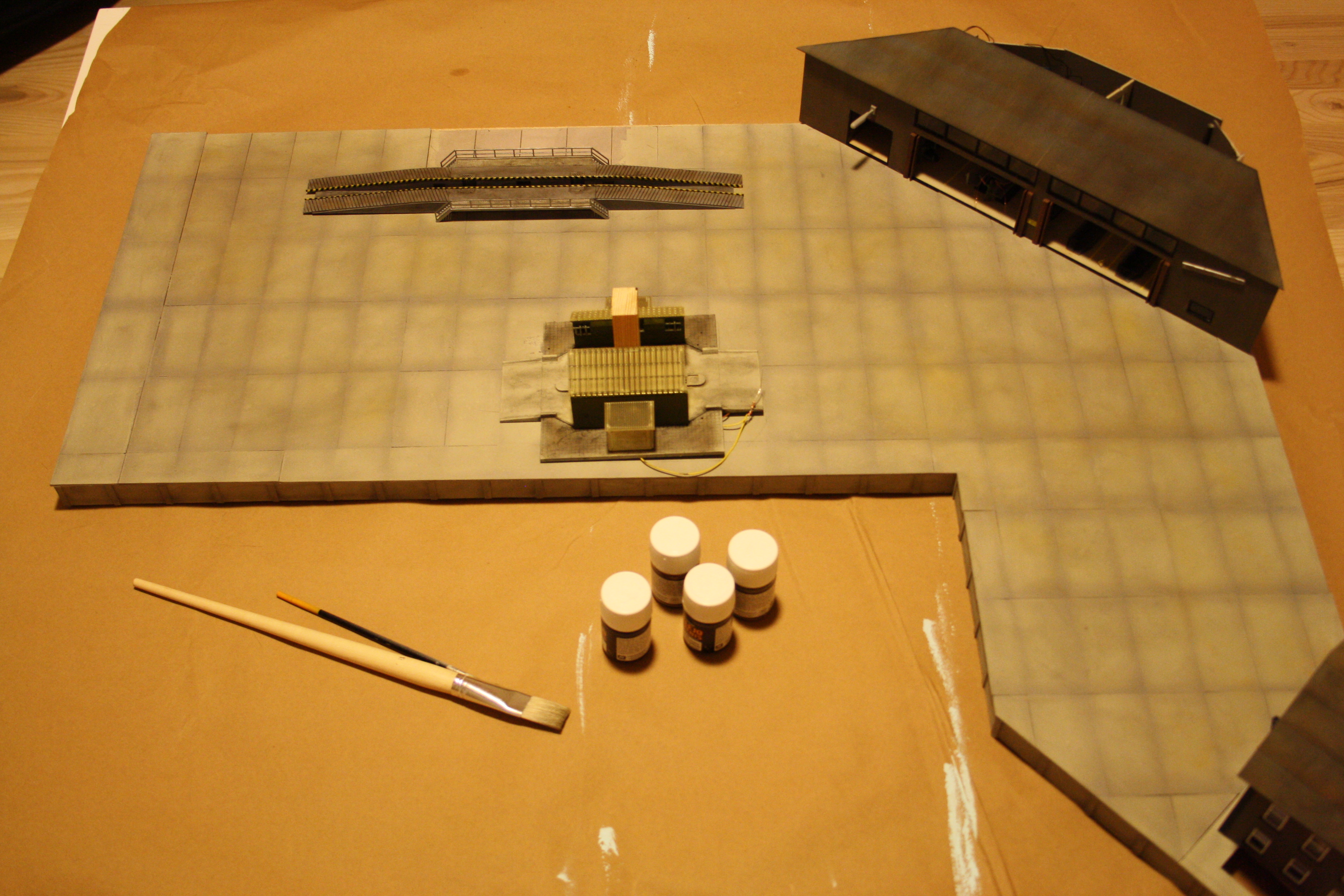

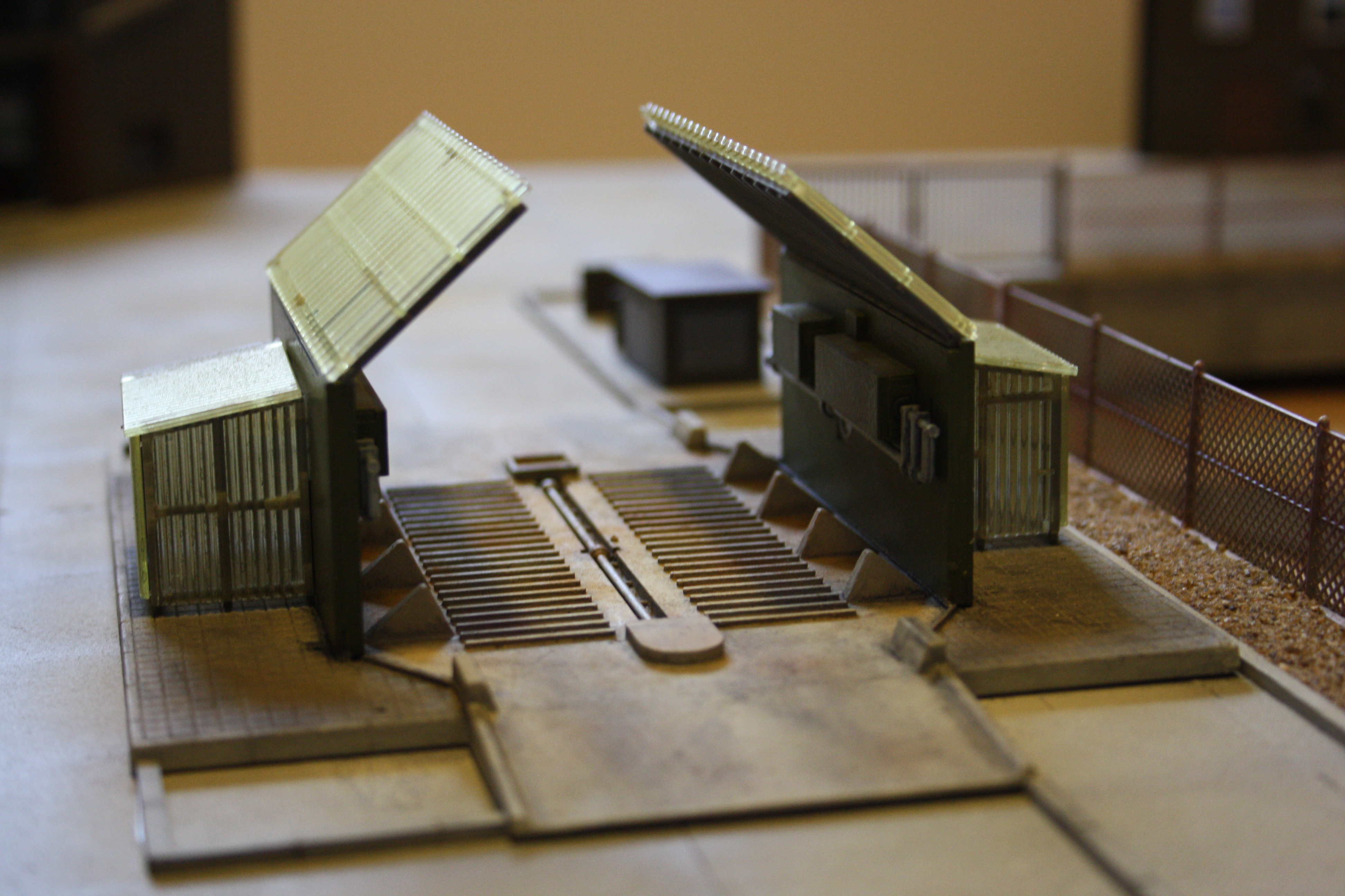

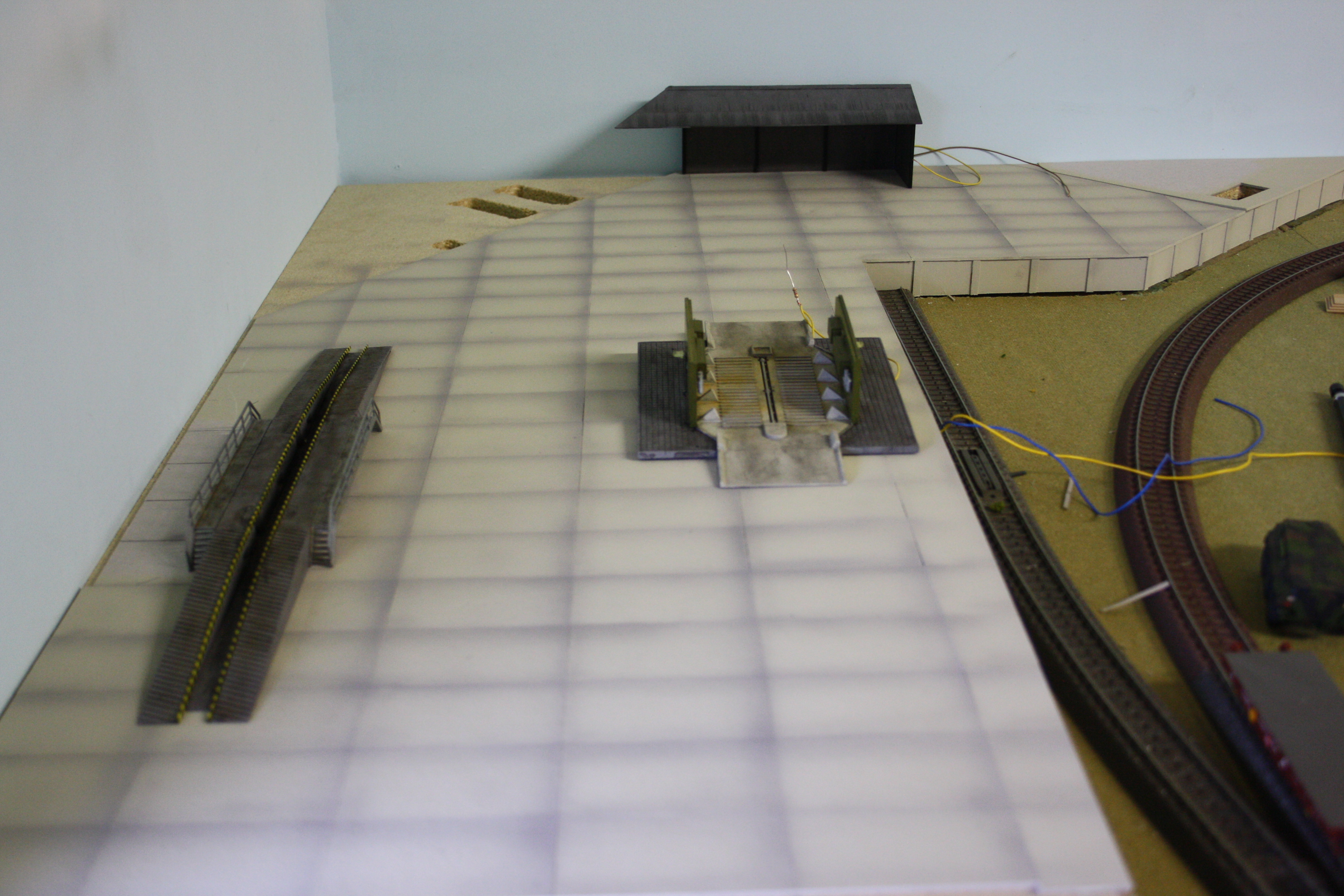

21-01-2014: Har fået givet "betonpladerne" forskellig farv lag. På det første billede har de fået faller´s beton grå. Plus jeg har lavet skygger med airbrushen mellem fugerne med en lidt anden grå. Så har jeg givet det hele en gang "Wash". Det er lidt sort farve fortyndet meget i vand. Så brugt en grydesvamp til at " vaske" det. Det har jeg gjordt 2 gange. (flere hvis det skal være mere beskidt). Til sidst har jeg brugt tør pigment farver til at give det noget farvespil og støvet udsende(andet billede). Så er jeg på det sidste billede begyndt på portvagtens opholdsrum der skal have en lille bom som han skal betjene og kontroler folk som kommer og går. Inventaret jeg er startet på skulle forsille en PCér :-)

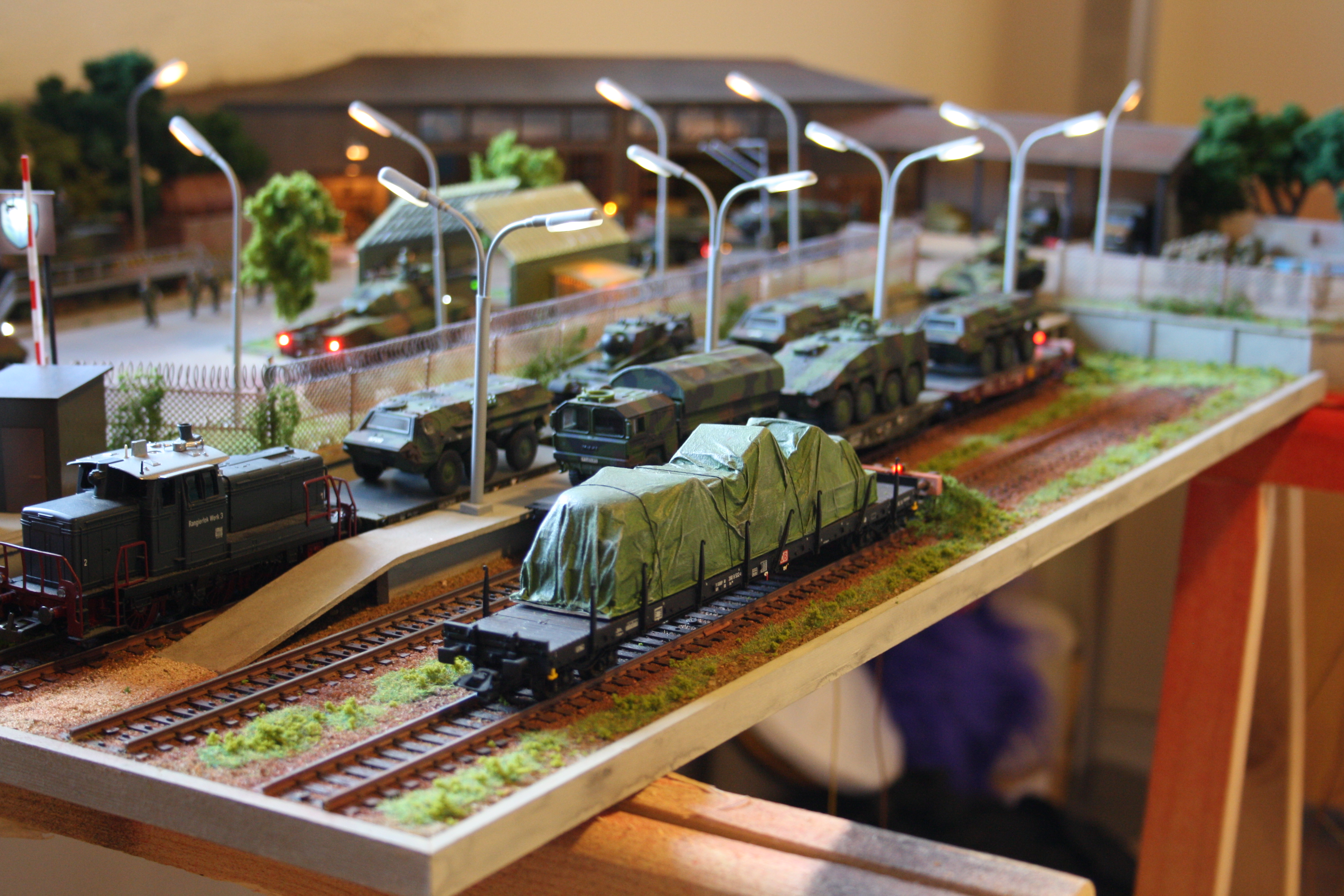

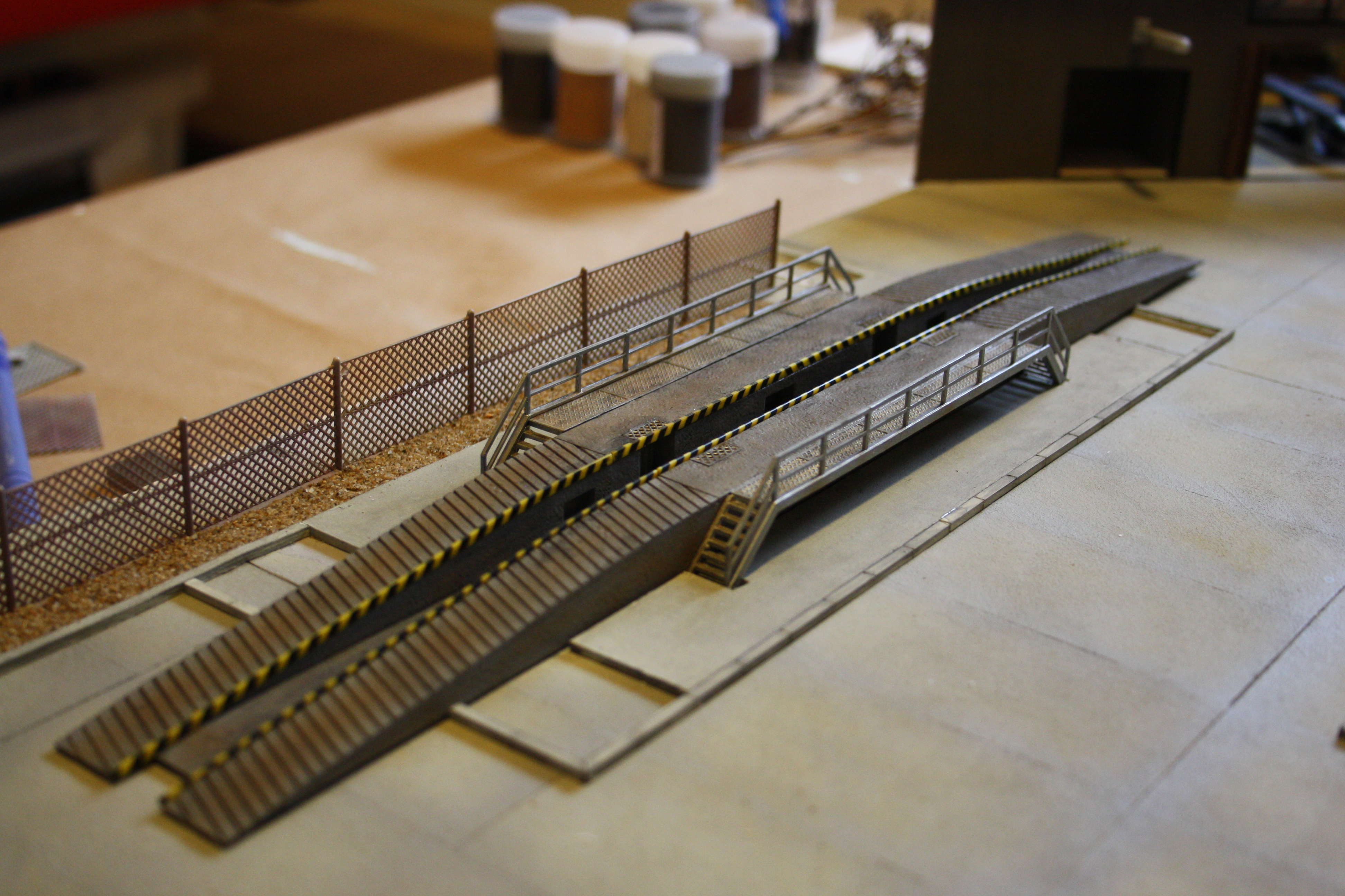

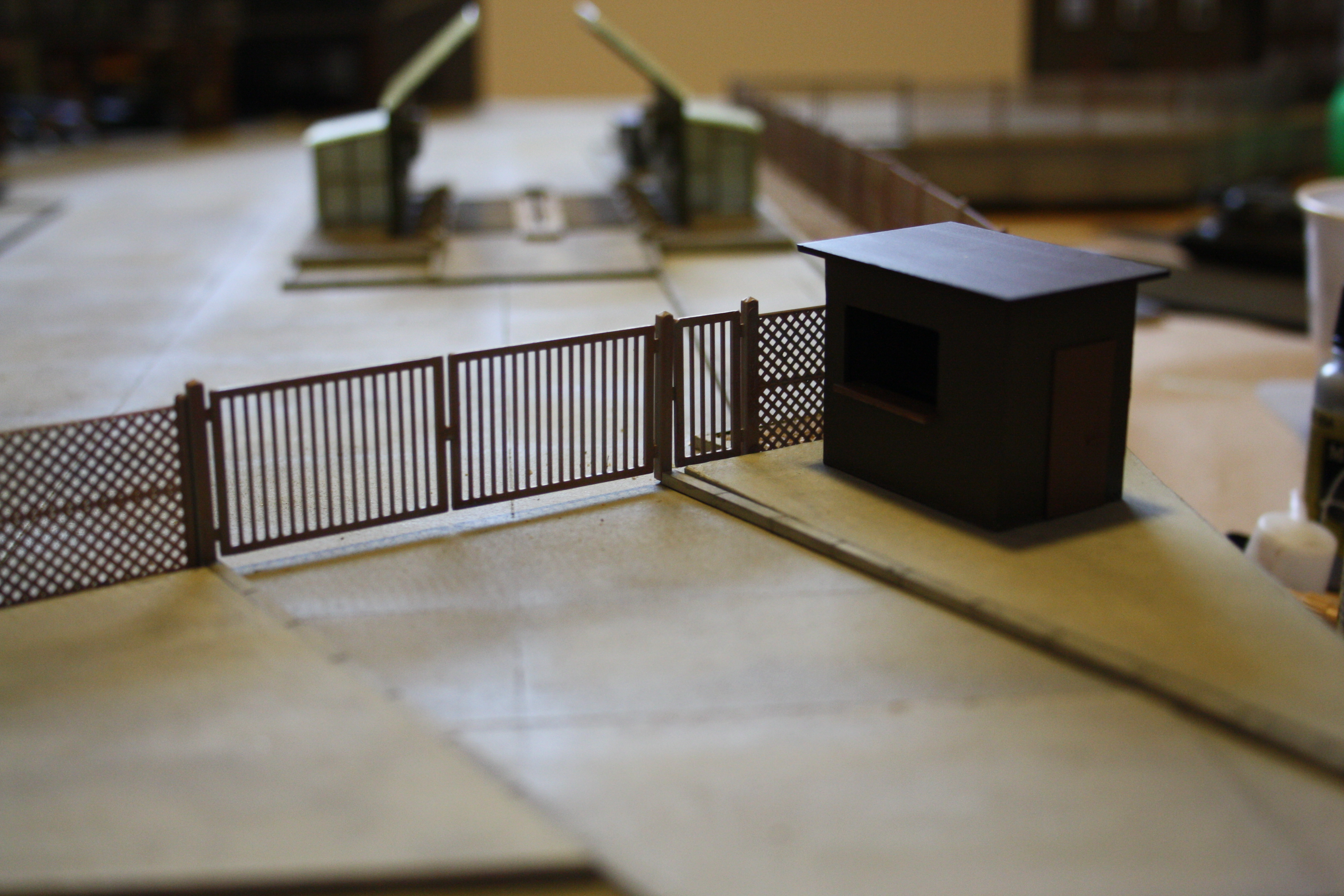

29-01-2014: Så er har rampen til undervogns kontrol blevet patineret. Der er lagt fortovskant og kommet hegn med sten bagved. De tomme firkanter er til lygtepæle og græs m.m. På det andet foto er det vaskeanlæget der er bygget færdig og patineret. I baggrunden kan man se staten på et tankanlæg. Ja og så også hegn og sten. Til sidst er det portvageten og fortovet der er blevet prøve opstillet. Smile

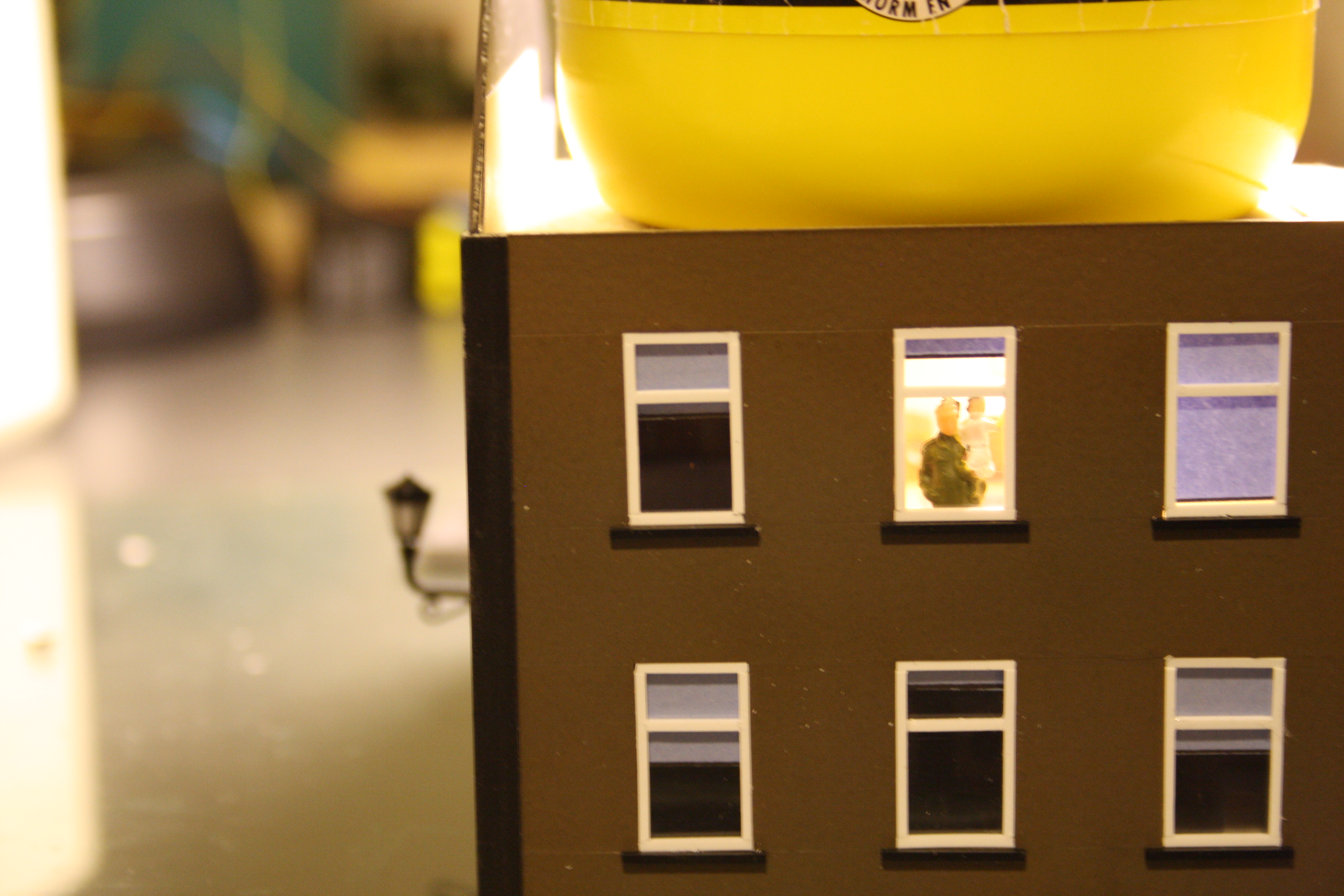

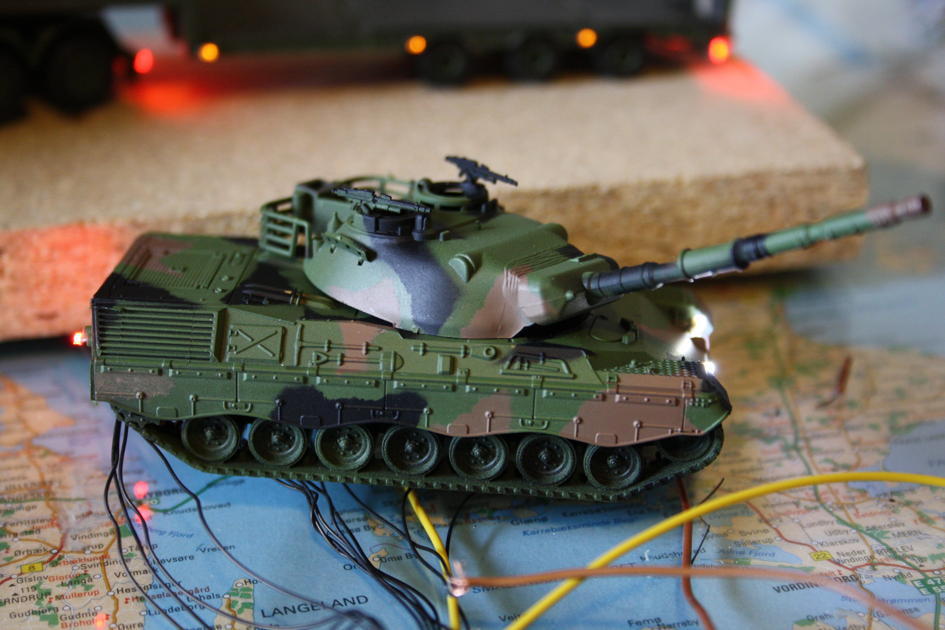

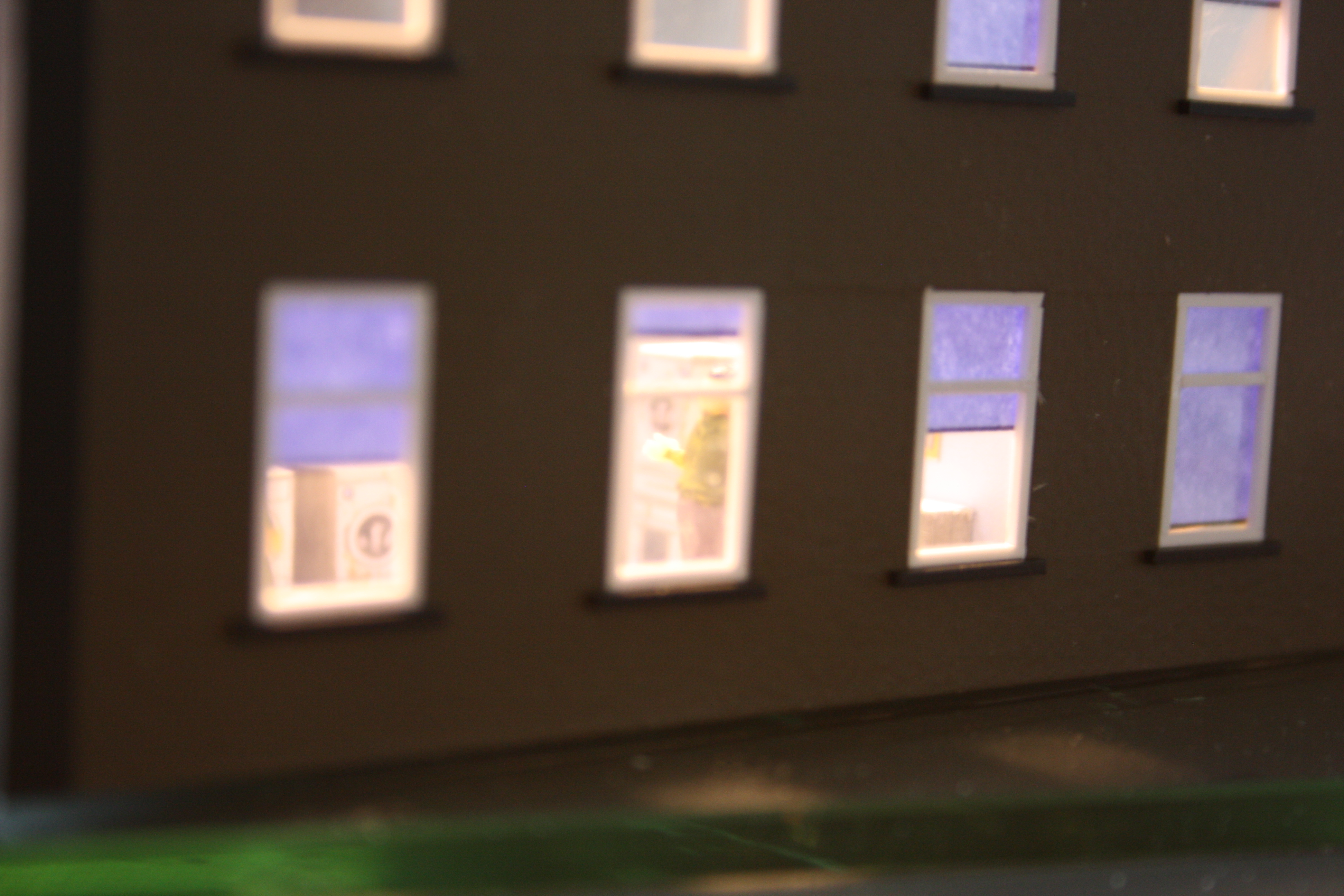

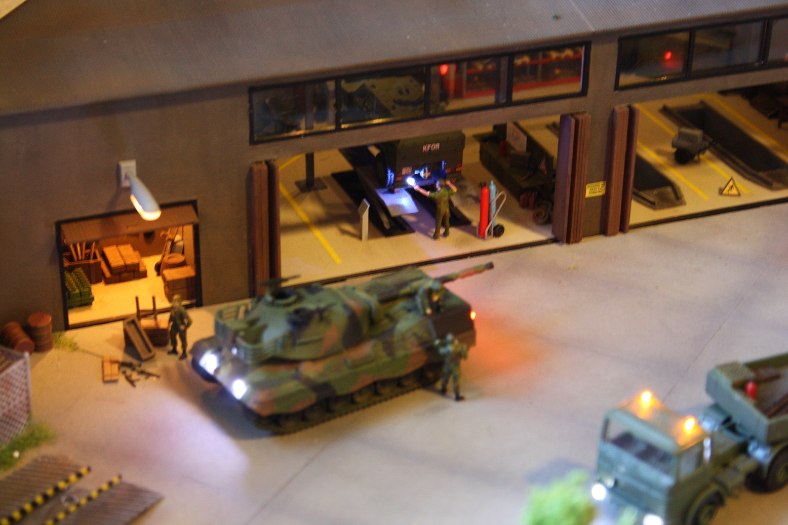

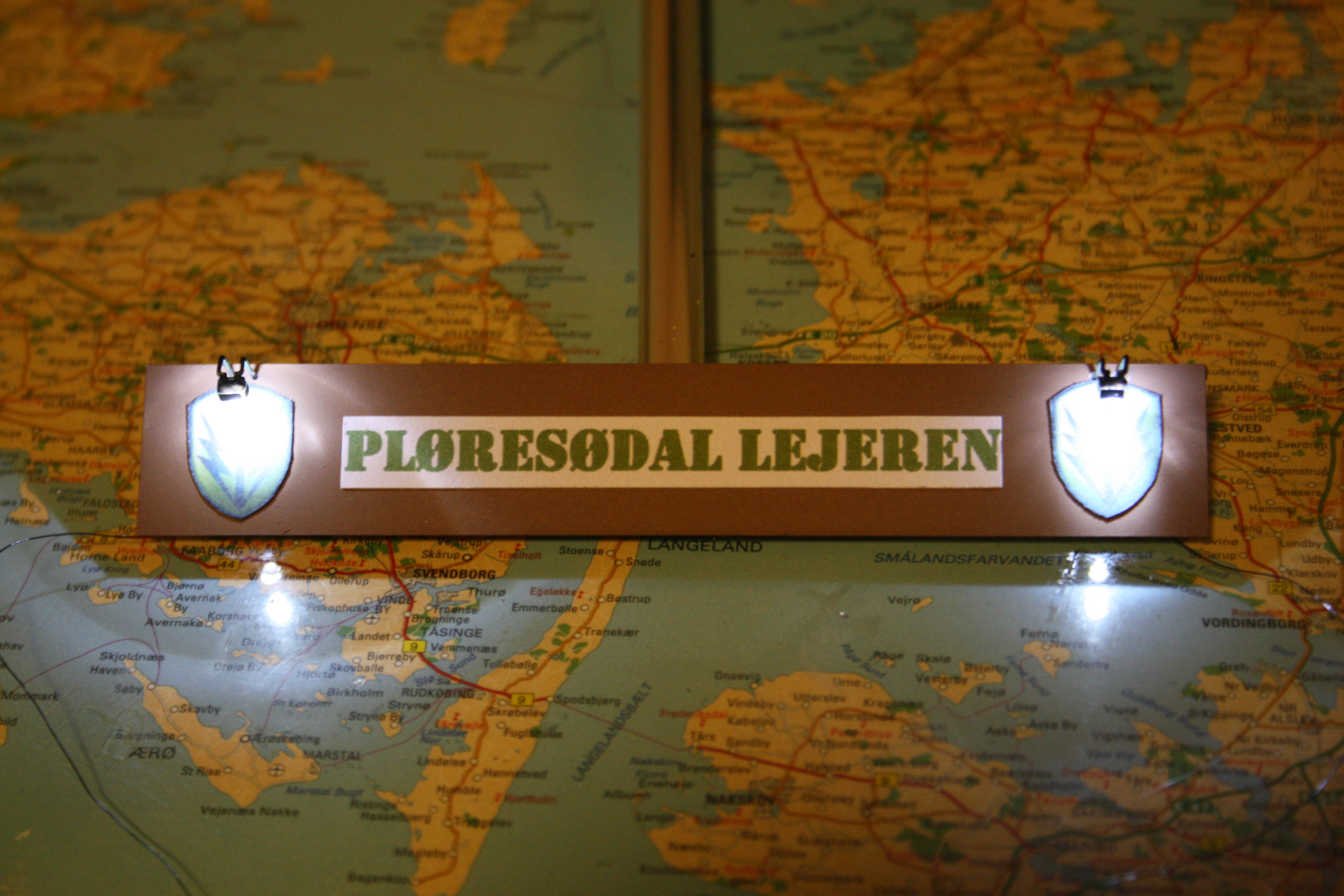

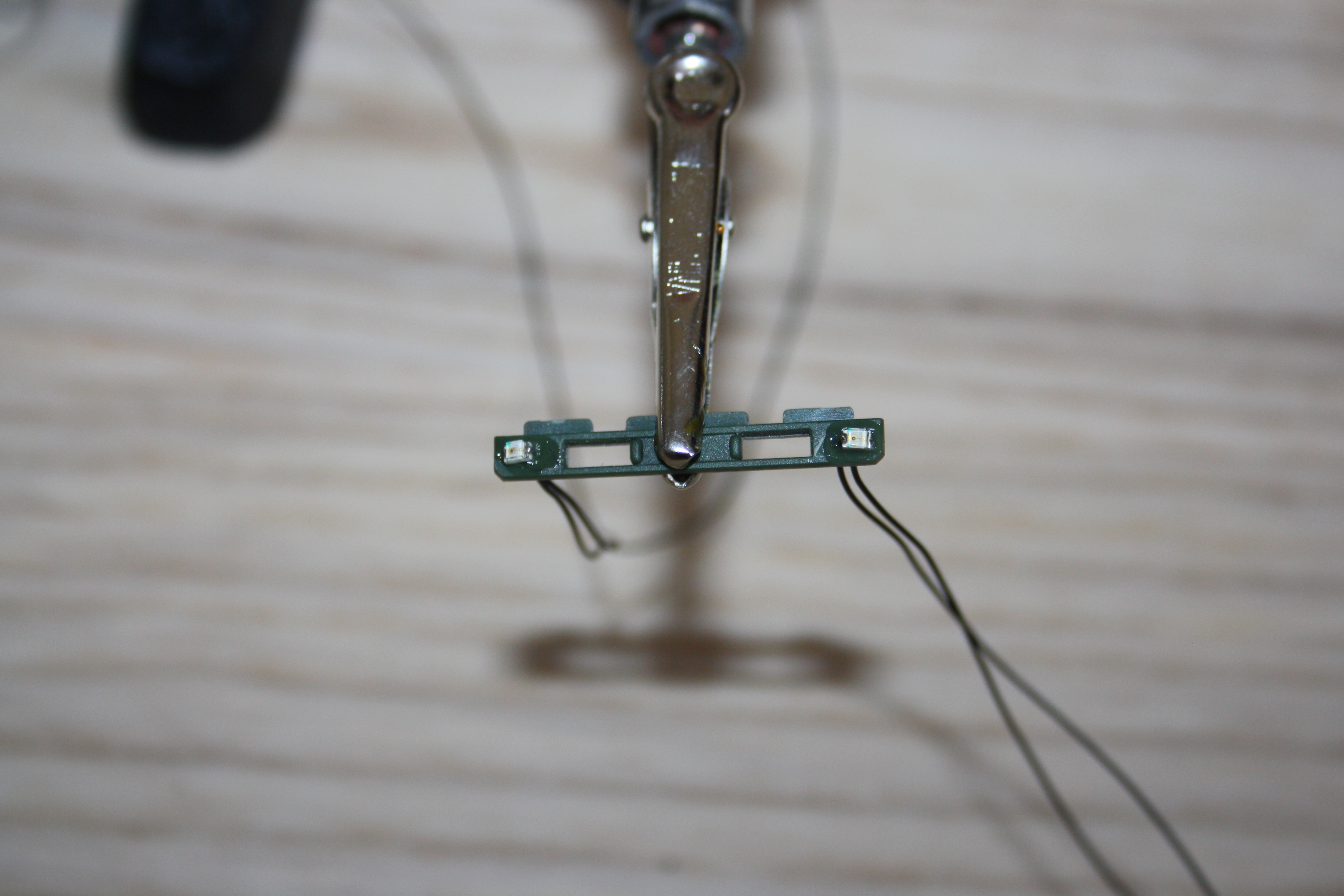

14-02-2014: Så blev det tid til at rode lidt med LED/SMD dioder og hjemmelavet sløring på et par Leoparder :-) Da der gerne skulle noget lys i køretøjerne gav det problemer da de kampvogne jeg har er fra Marklin, og de er jo af metal. Så det ville give lidt besvær at bore og sætte lys i. Så bestemte mig for at købe et par Roco istedet for. Men de har et meget plastic/billig udsende. Så de måtte først en tur under airbrushen. Først en gang grøn (1. foto). Så små stykker maler tap til en gang brun, og i anden omgang sort (2 foto). 2 x færdig Leoparder, der sener skal "svines" til (3. foto) Til sidst for og baglygter (4. foto). Der skal naturligvis også en transporter til landvejen, med rotor blink/for og baglygter plus side lys (5. foto). Til sidst er det skiltet over portvagten der er blevet færdig med 2 x våbenskjold og lys. Da det hele ikke skal være så seriøs har området fået navnet "Pløresødal Lejeren" efter ide fra REP Smile God Weekend til jer alle Smile

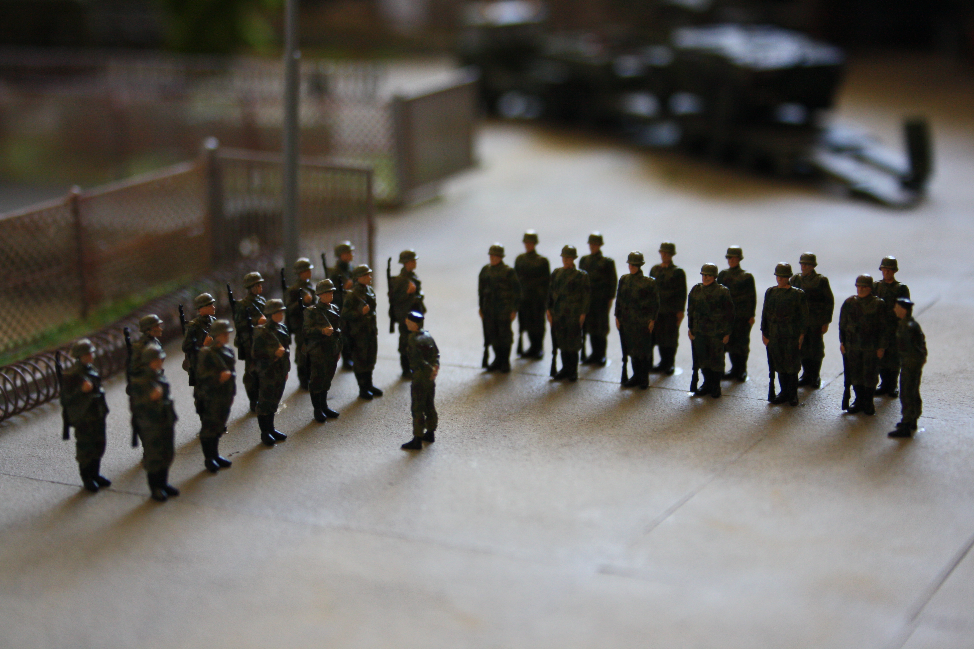

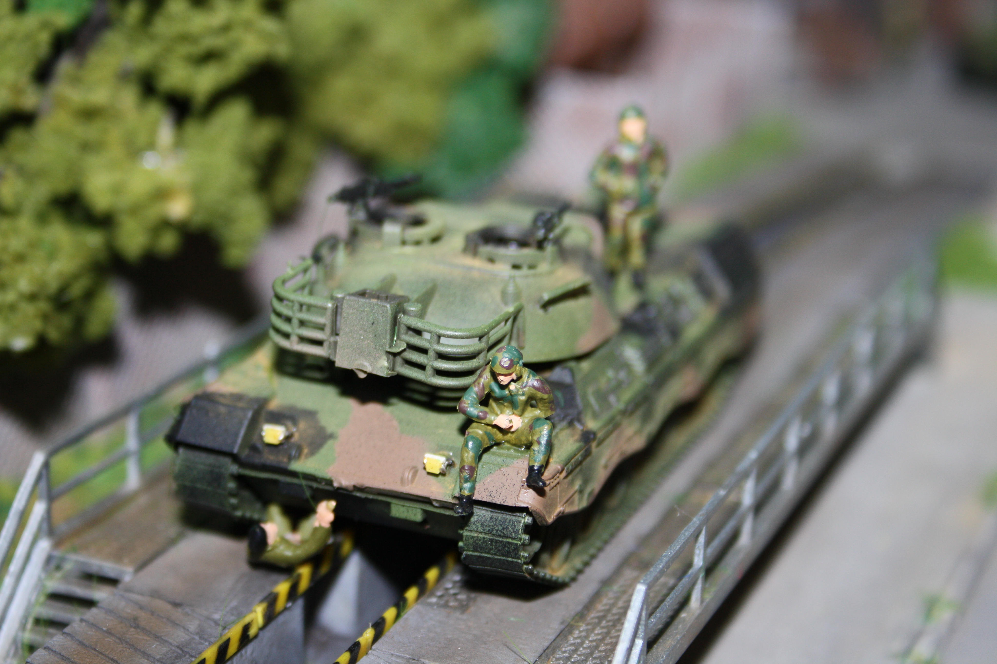

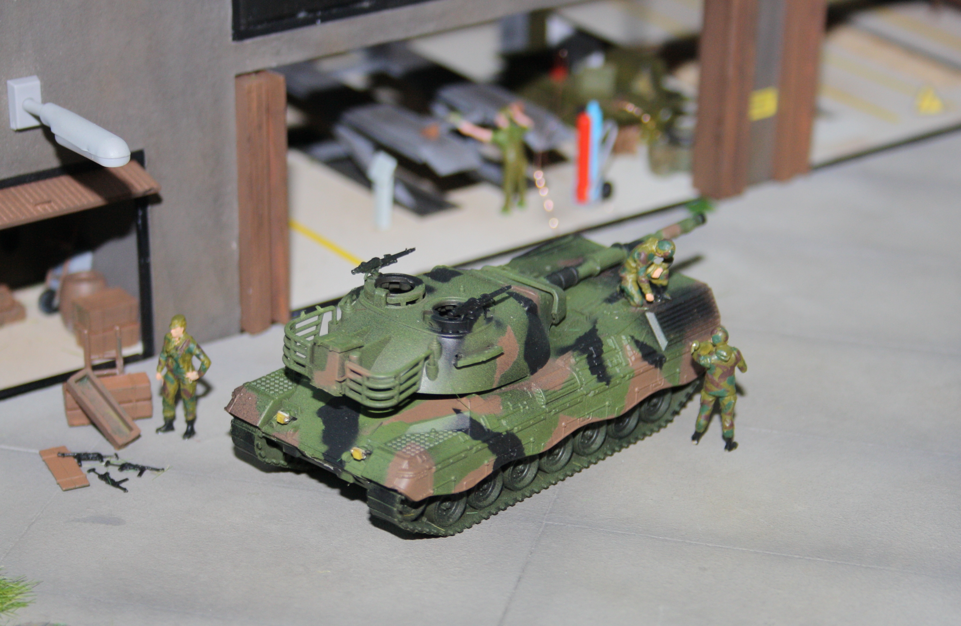

01-03-2014: Så er der kommet noget personel på arbejde. Der skal noget ammunition til kampvognen og mon ikke det giver en påtale at tabe en kasse våben (1. Foto) . 2 venter på at mekanikaeren for svejset bundpladen. Når der kommer støm til er der svejselys i hans hånd, plus for/baglygter i kampvognen (2. Foto) Til sidst har jeg lavet et mindes monument foran portvagten. Bagved har jeg fået indgangs skiltet op og lavet en bom (3. Foto) God Weekend Smile

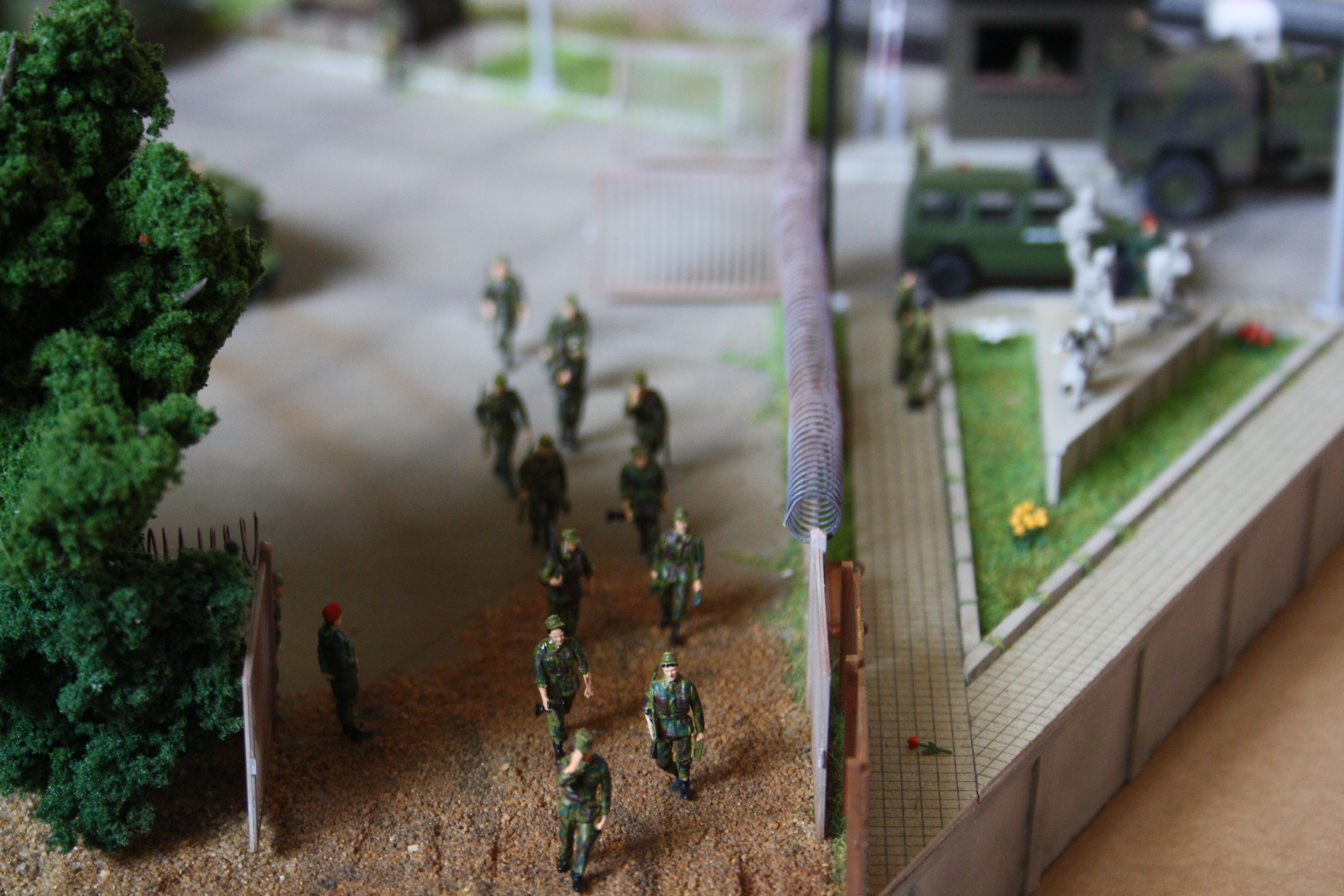

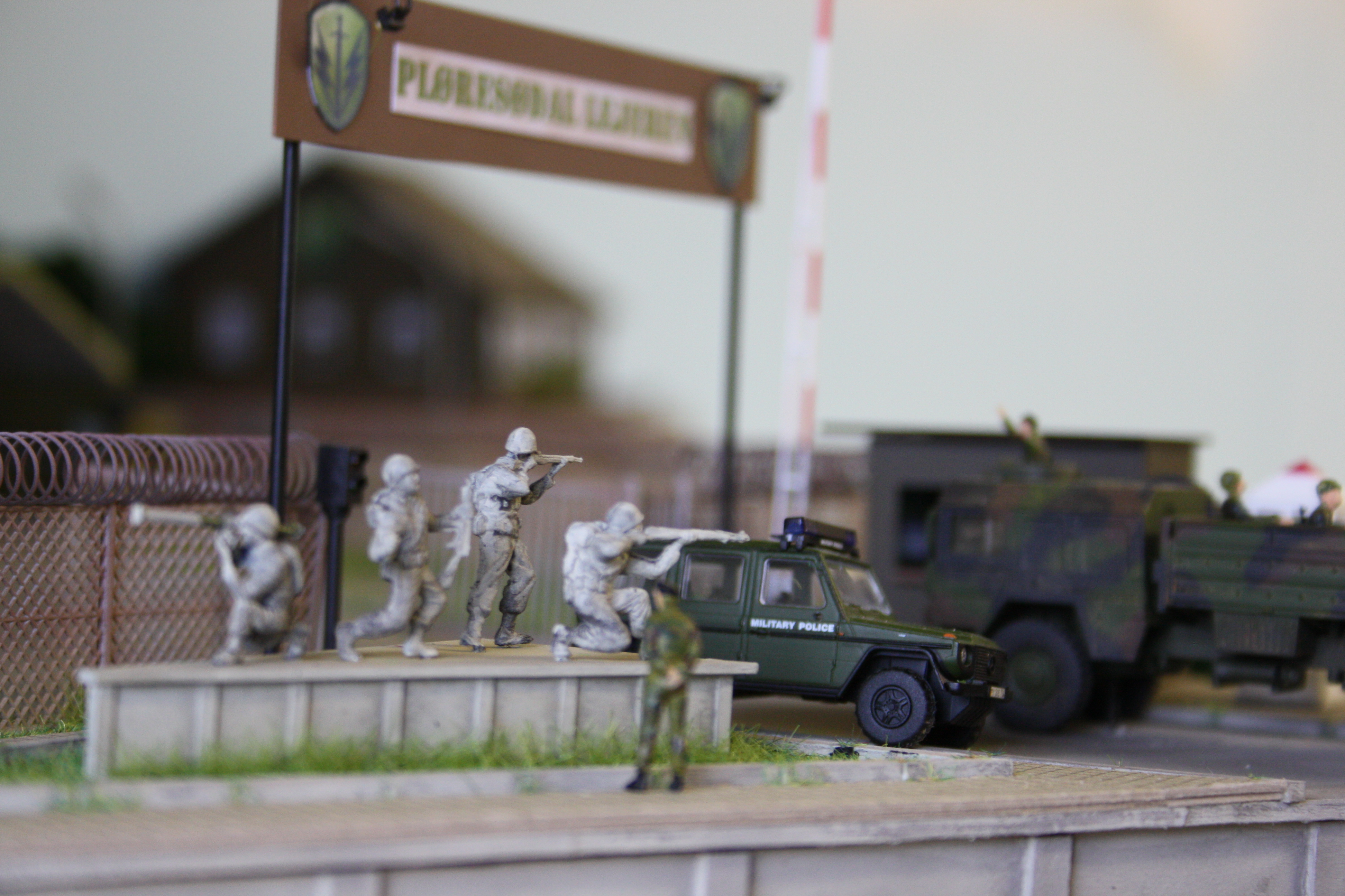

17-03-2014: Så er der kommet en del flere soldater på basen. På det første er der antrædning foran hovedbygningen. På det andet er det et hold der er på vej ud i på øvelse. Til sidst er jeg startet på de spor der skal gå ind til rampen. Så har jeg også fået tilsluttet det meste lys som kan ses på denne video :                                                                                                                                           http://www.youtube.com/watch?v=97i3YxoYd0U&feature=youtu.be
Så hvis jeg når at få den færdig melder jeg den til diorama konkurrancen i Brandrupdam :-)

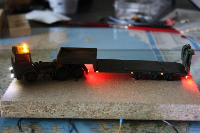

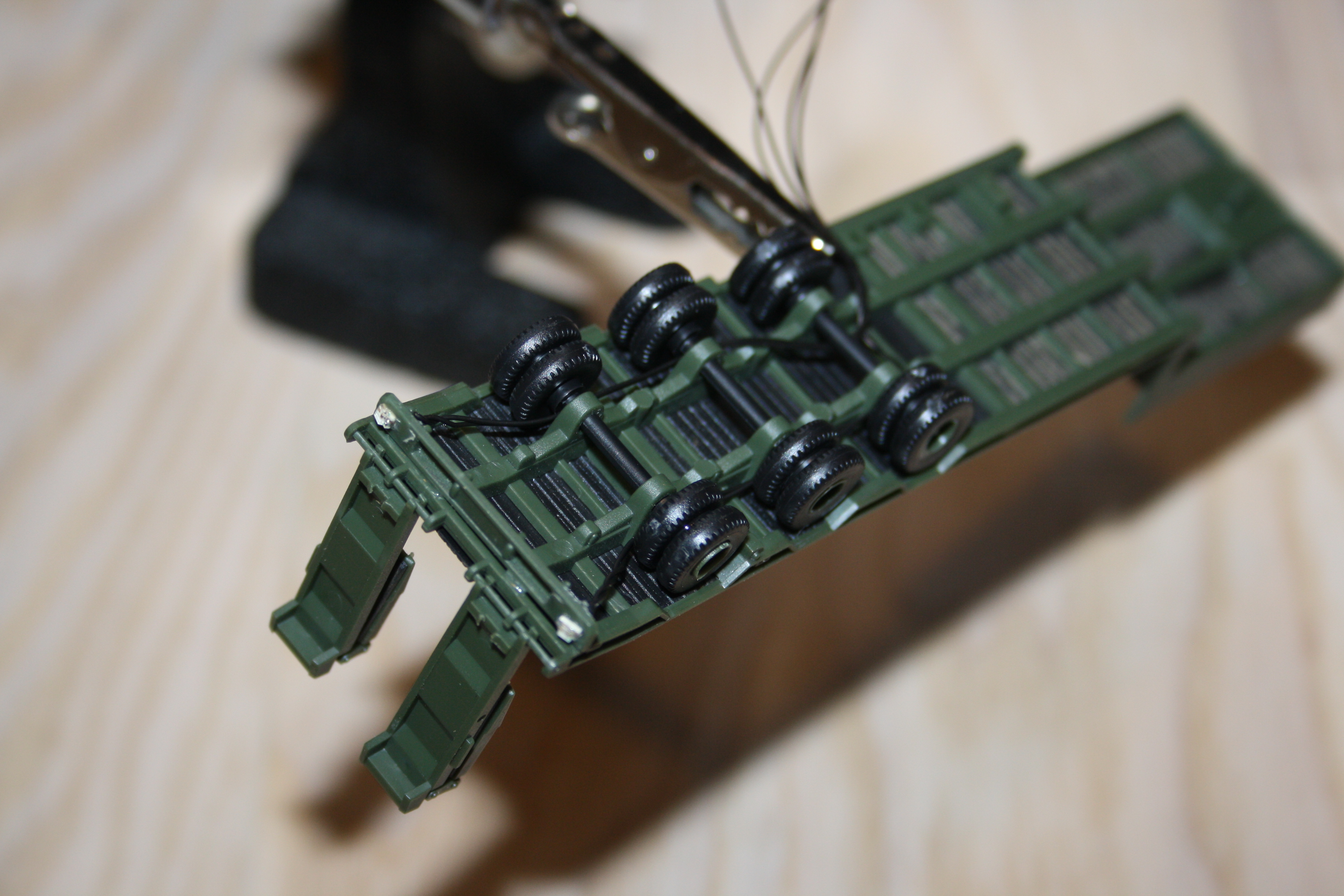

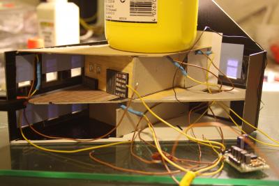

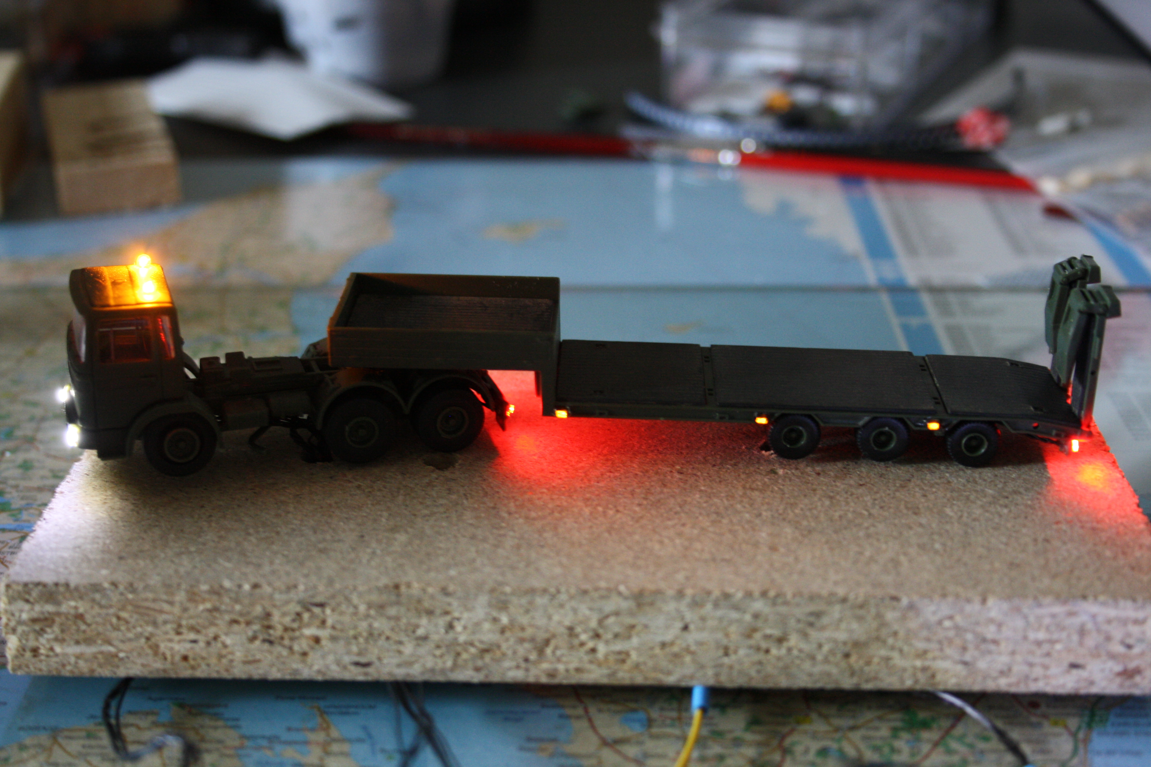

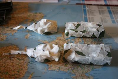

21-03-2014: Er blevet opfordret til at vise lidt om hvordan jeg sætter lys i mine køretøjer. Så her er lidt vejledning Smile På det 1. billede er de ting jer bruger. 1. En lille loddekolbe. 2. Et håndbor med et 0,5 mm bor. 3. Super lim ( bruge det der er gel agtig så det ikke løber ud over det hele). 4. SMD lysdioder med ledning ( Det kan godt blive dyrt hvis man skal bruge mange med påloddet ledning). 5. En formodstand på 1000 ohm eller 1 kilo ohm bliver den hvis også kaldt. (Hvis ikke den kommer på brænder dioden af) 6. Krympeflex for at beskytte lodningen og forhindre kortslutning (Man kan også bare bruge tape) 7. Til sidst er det hvis man bruger mange og vil spare penge. Så køber man dioderne i et bånd og klikker dem selv ud og pålodder ledning. Den rulle jeg har her er meget tynd kobbertråd som næsten er usynlig når man kommer lidt på afstand. På det 2. billede har jeg sat dem i. (Giver dem lim foran og bagpå og lader det tøre får jeg fortsætter. Det er for at de små lodninger ikke knækker af når man trækker i dem). På det 3. billede er ledningerne loddet sammen og bag den ene krympeflex sidder modstanden). På det 4. billede er det samme gjodt med baglygterne og ledningerne trukket ud gennem bunden. ( I denne model kan man gemme modstanden inde i den. Men det kan man ikke altid. Så de sidste billeder er lastbilen hvor modstanden og lodning først bliver lavet under pladen hvor den skal stå. Smile

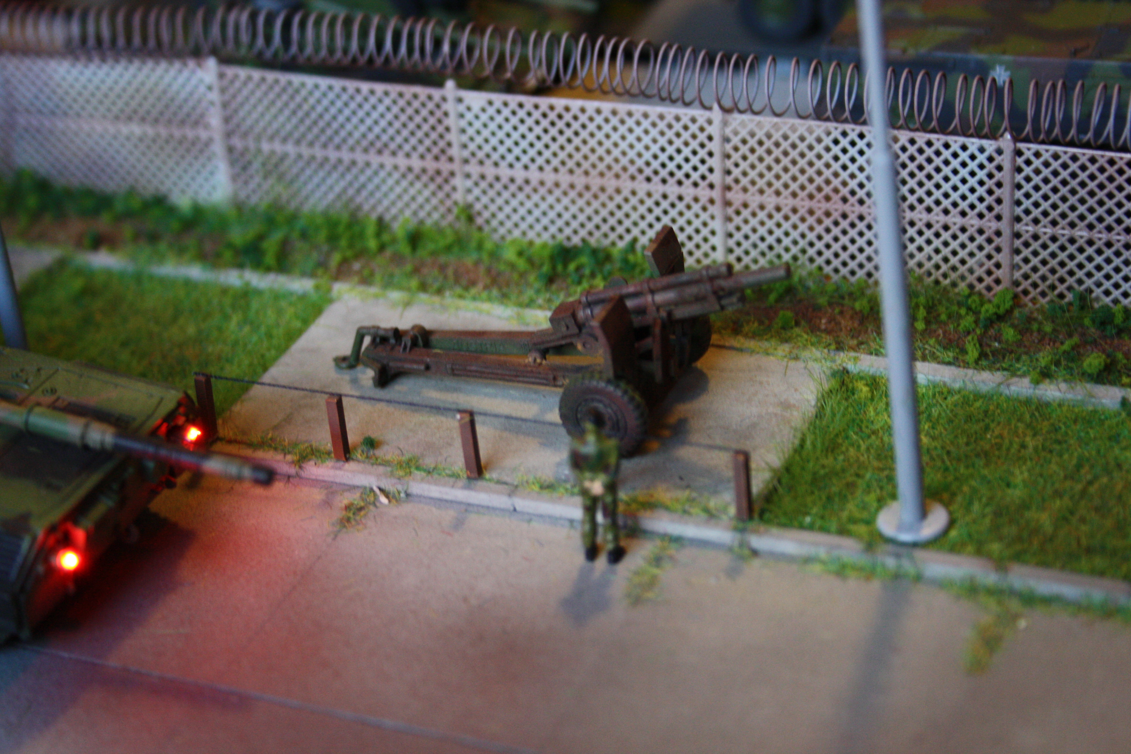

Til sidst lige en lille opdate på basen. Har fået lavet en udtjent kanon som monument. Har også næsten fået lavet sporen ind til basen færdig. Skal godt nok ikke bruge den del på mit anlæg da jeg desværre kun har plads til et spor. Men det ser lidt bedre ud med 3 når den skal med til Brandrupdam om 14 dage. :-)

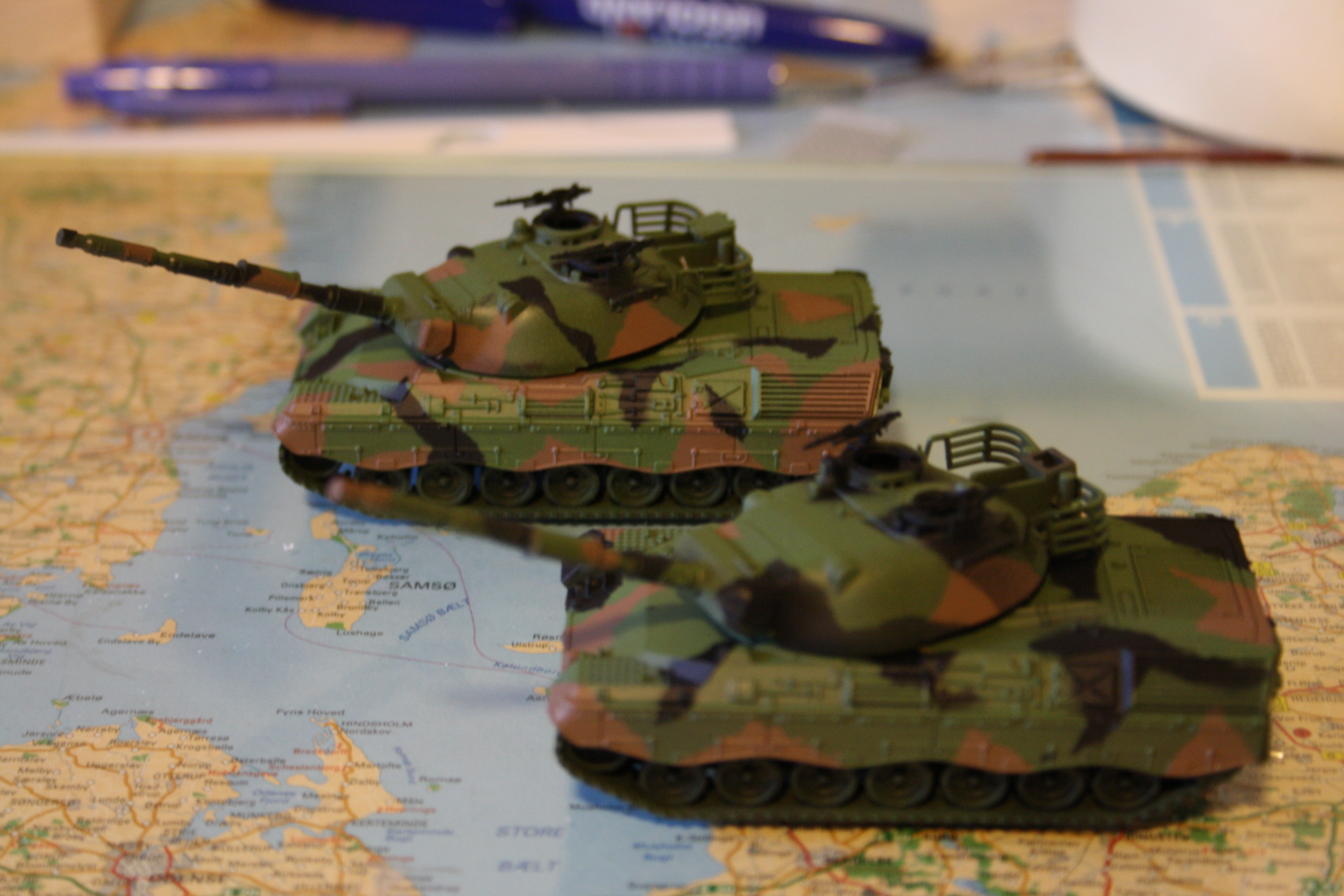

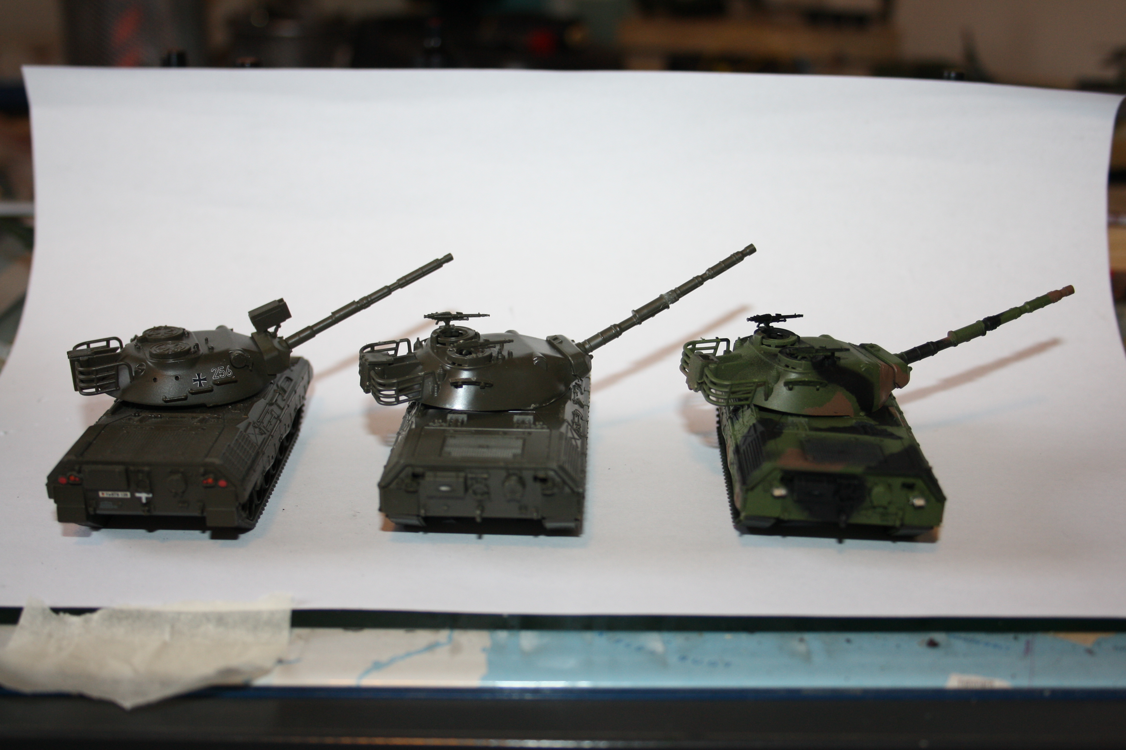

Tak Smile. Ja er også selv godt tilfreds. Har faktisk bestilt en mere ,og nogle andre køretøjer fra Roco og vil gøre det samme. Så vil jeg lige lige et billede op at en Roco og Marklin´s så du kan se forskellen. Det var ikke ment som at de var billige. Det er bare at de kampvogne man køber løs ikke har nogen sløring, og kun den plastic farve de er støbt i. De du har i dit set er helt på højde med Marklins i udsende og sløring. Smile
Tommy Ø
Indlæg: 184
Hej Knud.

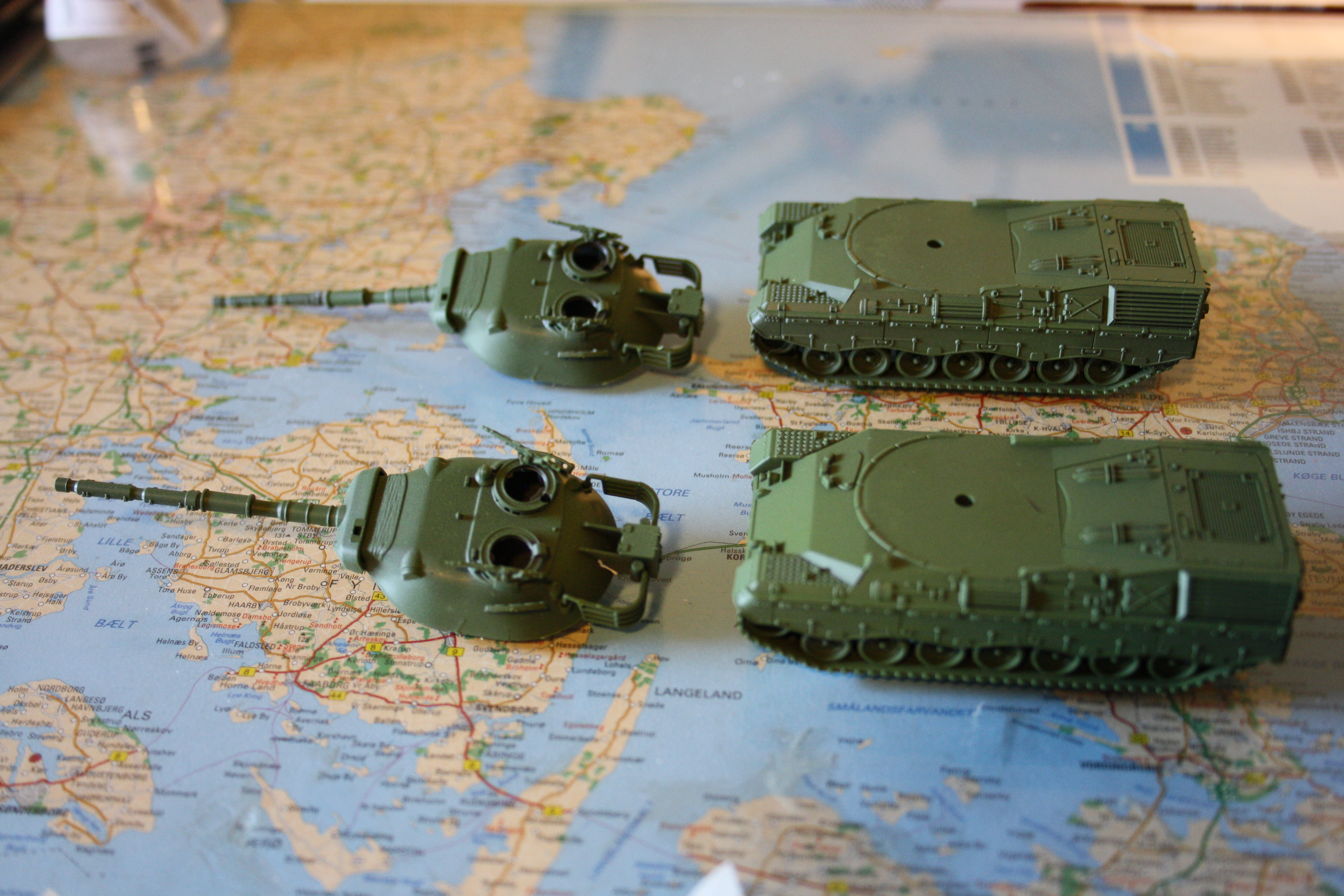

Her er lige lidt billeder til samenligning hvor man kan se forskellen på Marklins til venstre og Roco´s i midten som købt. Så til højer efter en gang luftpensel som du kalder den Smile Det jeg mente var at lyset giver en del mere genskind på Roco´s i midten.
MVH Tommy Smile
