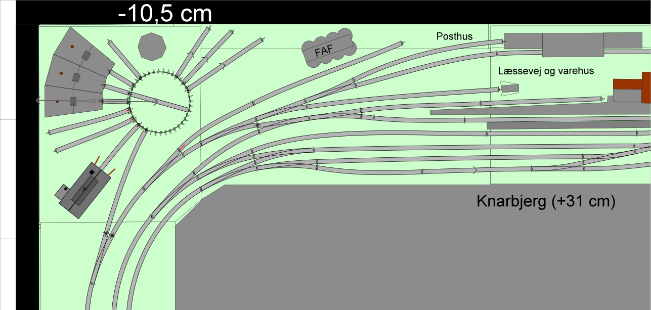

Et af de sidste større områder, som endnu mangler at blev færdigmonteret med skinner, maskindepotet i Knarbjerg.
Det arbejde er jeg nu så småt gået igang med.

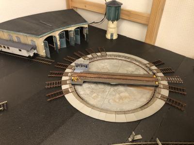

Men før jeg kan gå igang med skinnerne skal drejeskiven have en ordentlig omgang, så den ikke længere ser så ren og plastisk ud.
Til det arbejde henter jeg inspiration hos to, som er meget dygtige ud i patineringens kunst nemlig danskeren Morten Vesterø, som på facebook viser opbygningen af "nyborg remise" og tyskeren Zebb, der i flere videoer beskriver forvandlingen af en Märklin drejeskive.
Det vil tage noget tid men, det er nødvendigt at patinere drejeskiven nu, inden den bliver lagt fast i hullet, da det vil være umuligt at gøre, når den og sporene først ligger der.
Jeg er startet med at fjerne den ensformige plastik overflade i selve graven, samt male skinnen rundt langs kanten, ligesom broen har fået de første lag bundfarve.
Der er et stykke vej endnu og, der er meget "justering" af malingen når, der kommer en farve på hvor, den ikke skulle være Puzzled

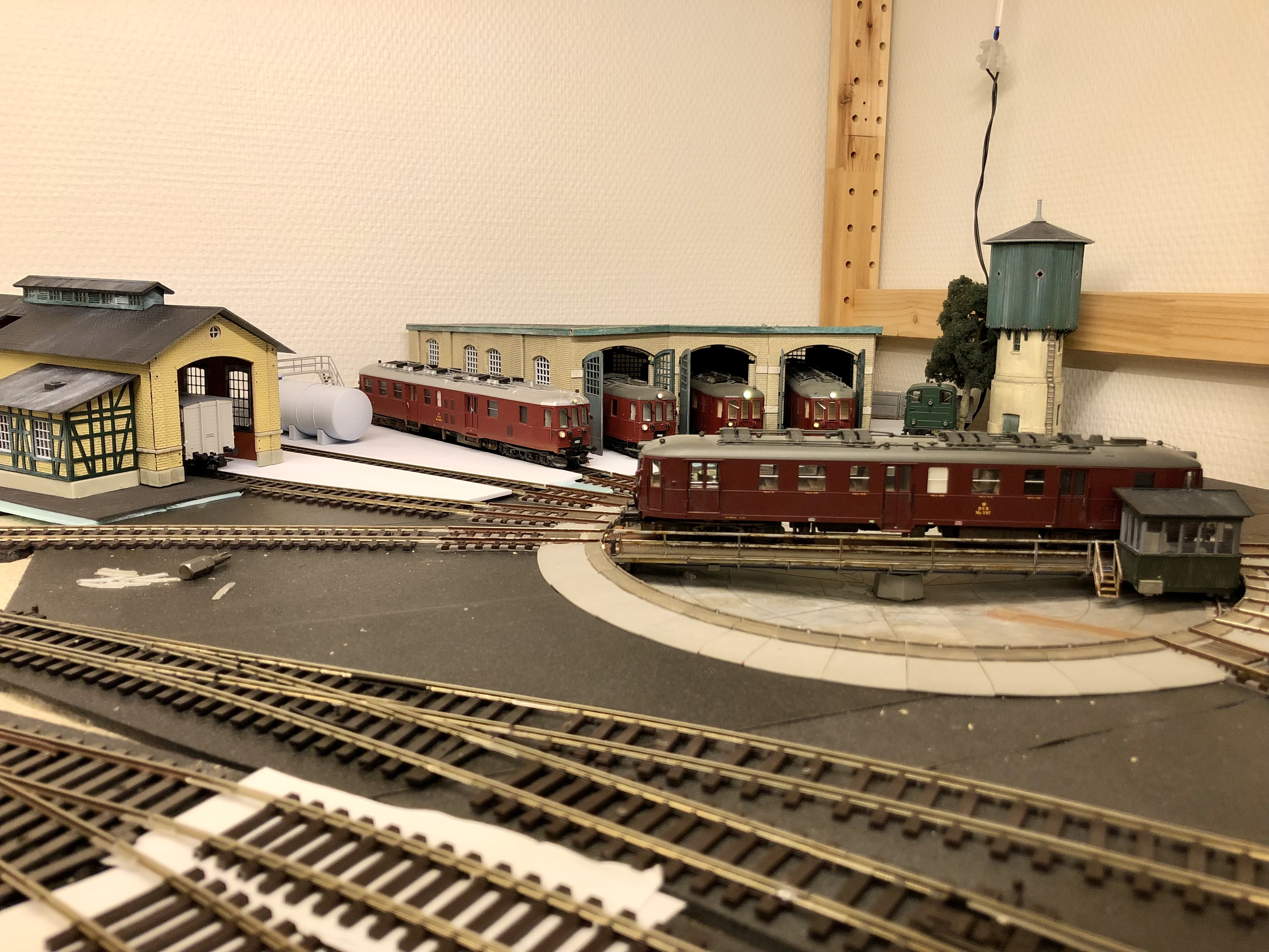

1 juni kom der strøm på drejeskiven for første gang og nu bgynder området omkring remisen at tage form
Jeg har også forsøgt at gøre hytten på broen lidt mere dansk at se på
Dr er stadig et stykke vej men, nu kan maskinerne da komm i hus Smile
