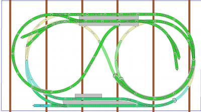

Sporplan. Grund ide
SPORPLAN basis model.
Her er min grundplan til min meget lille bane.
I toppen af billedet ( som bliver på øverste etage) kommer hoved stationen til at ligge, der bliver også her oppe noget provinsby agtigt med lidt 2 - 3 etages huse lidt fabrik/produktions virksomhed til højre og noget kulgrav eller andet til venstre. I stueplan kommer der til at ligge en lille krydsnings station m noget trinbrædt eller mindre skur og jeg har allerede nu besluttet af HOVED sporet her bliver det nederste spor som kommer til at gå ud til kanterne af pladen både til venstre og højre. Så kan banen forhåbentligt komme til at illuderer en mindre sidebane som går op i "bjergene til en mindre provinsby"? Som en slags scene divider tænker jeg nogle bjerg/dakke toppe som kommer til at gå næsten i midten, helt ude ved kanten i venstre side og næsten hele vejen tværs igennem pladen?
Noget af det jeg har overvejet MEGET er "legeværdien" og hvordan man kan komme til banen. Jeg har været tæt på at lave en grundplan som man kun kunne komme til fra en side, fordi jeg har tænkt over at diverse backdrops og relief huse mm. er en måde at spare plads på ved sådan en lille bane som denne her. På den anden side kan man med sådan en lille bane også forsøge at tænke lidt ud af boksen og det syntes jeg at jeg har opnået her. Her er en bane man kan lege med fra begge "langsider" så man har lidt afveksling, flere perspektiver at se banen fra/ tage billeder fra ( jeg går jo MEGET op i alt det kreative med at bygge ) og man kan lege flere sammen på en gang, fx far og barn, fra hver sin side. Alle disse overvejelser sammen med min måde at lave banen på i et hjem med for lidt plads, har gjort at jeg gør som jeg gør her.

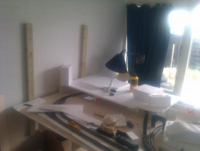

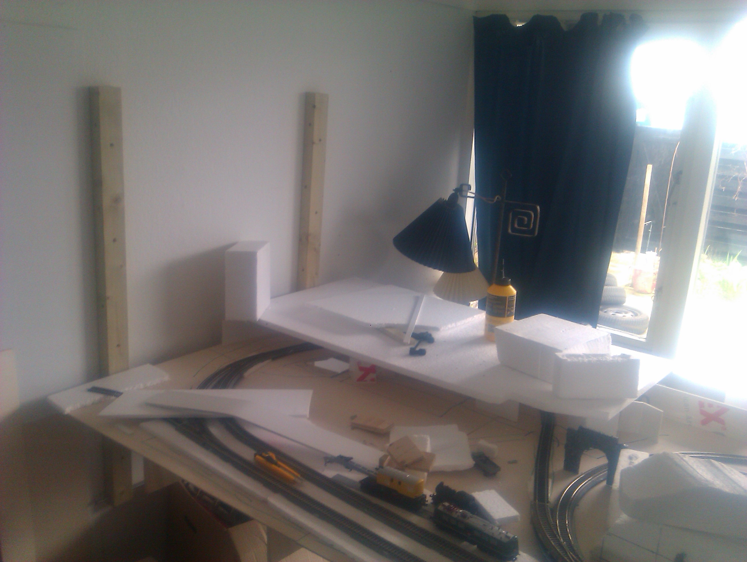

selvbærende byggeplade
VENSTRE ENDE AF BYGGE PLADEN.
Jeg har plads problemer!! Griner.
Jeg har dog fået bevilliget lidt plads på et af vores "ekstra" rode/kontor værelser.
Min løsning har været at lave en "hejse plade" uden hejs, som jeg selv kan løfte ned når der skal leges/bygges og løftes op når der ikke laves noget. Pladen er lavet så den går på tværs i det meget lille værelse, altså fra væg til væg. (der er ca 230 cm).
Jeg har skruet to 2x4 " stolper op på væggen, på indersiden af disse ligger/ hænger de to gennemgående regler ( ca 7x4 cm ) som er de bærende elementer, I stolperne på væggen har jeg boret gennemgående huller med ca 10 cm. mellemrum på tværs af stolperne og i disse huller stikkes så noget gevind stang ind og tages ud igen, således kan jeg ene mand stille og roligt hæve sænke pladen 10 cm af gangen, først i den ene ende, så i den anden ende, tilbage igen osv. Dejligt med motion!
Imellem de gennemgående regler, har jeg på tværs monteret udskåret krydsfiner plade på højkant som en slags strøer, som bygge pladen ligger på. Midt på de to gennemgående regler ( dem der går fra væg til væg) har jeg skruet to gevind beslag så jeg kan skrue ben under når der virkelig skal arbejdes. Pladen er tænkt mere eller mindre som en selvbærende konstruktion og det virker! Når jeg så har skruet benene på kan pladen holde til at jeg ligger oven på.Vi har ca 233 til loftet, Jeg planlægger at konstruktionen i alt i højden kommer til at fylde ca 50 cm, hvilket giver en "frihøjde" under pladen når denne er oppe på ca. 180 cm hvilket er til at leve med Wink
Som i nok kan forstå, skal der bygges noget der STÅR FAST på sådan en plade, da det uundgåeligt vil vippe lidt når jeg skal løfte den op og ned ? alt kørende/trillende/ rullende matriale nok skal fjernes hver gang der skal hæves/sænkes. En af mine andre udfordringer er at jeg hele tiden skal tænke i VÆGT når jeg bygger landskab mm. men den nød glæder jeg mig til at knække og jeg har mod på dette Wink.
Jeg har efterhånden som jeg begynder at bygge i højden test løftet op og ned og ind til videre så spiller det fint og jeg er ved at udvikle nogle kraftige biseps som sidegevinst. Griner.

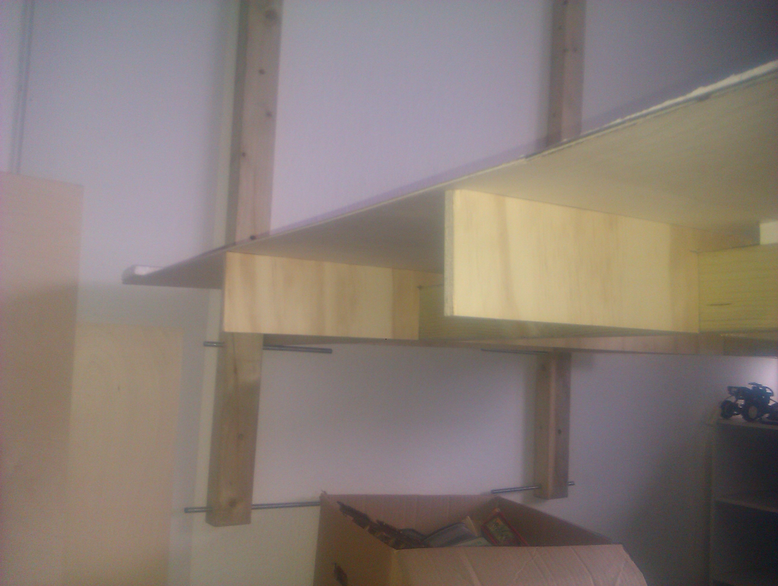

selvbærende anlægsplade
Her ses systemet nedefra

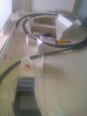

Her er den anden ende af pladen

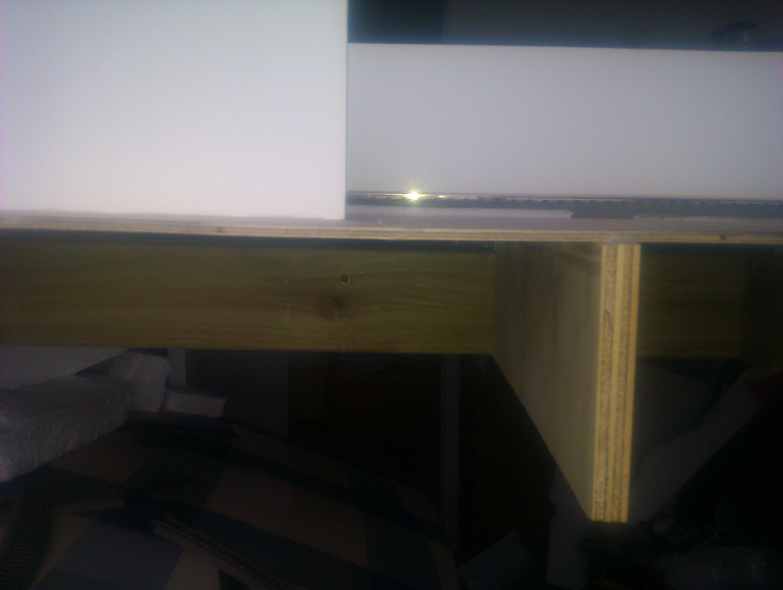

Lidt tættere på
Konstruktionen set lidt tættere på.
